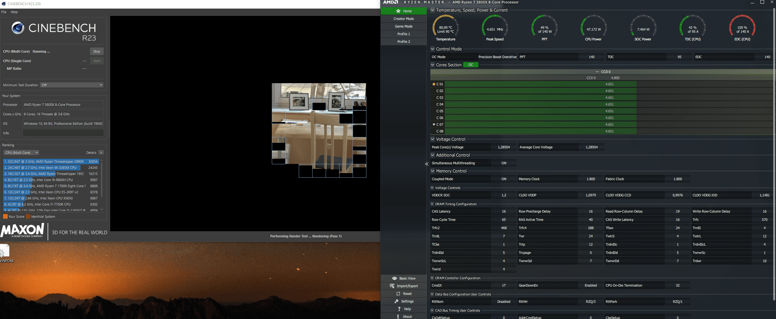

@SushYm4n Mugen 5 bestückt mit einem Thermaltake Toughfan 12, der ca mit maximal 1400RPM läuft. Außen noch ein weiterer Toughfan einblasend mit gleicher Drehzahl.
Im Cinebench liegt die CPU so bei 81°C, siehe Anhang. Im Bios mit Curve Optimizer sind die Kerne irgendwo zwischen -14 (2 Kerne) und -27 (die restlichen 6).

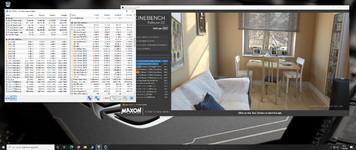

Ich hab mich an diesem Video orientiert und fahr damit ganz gut.

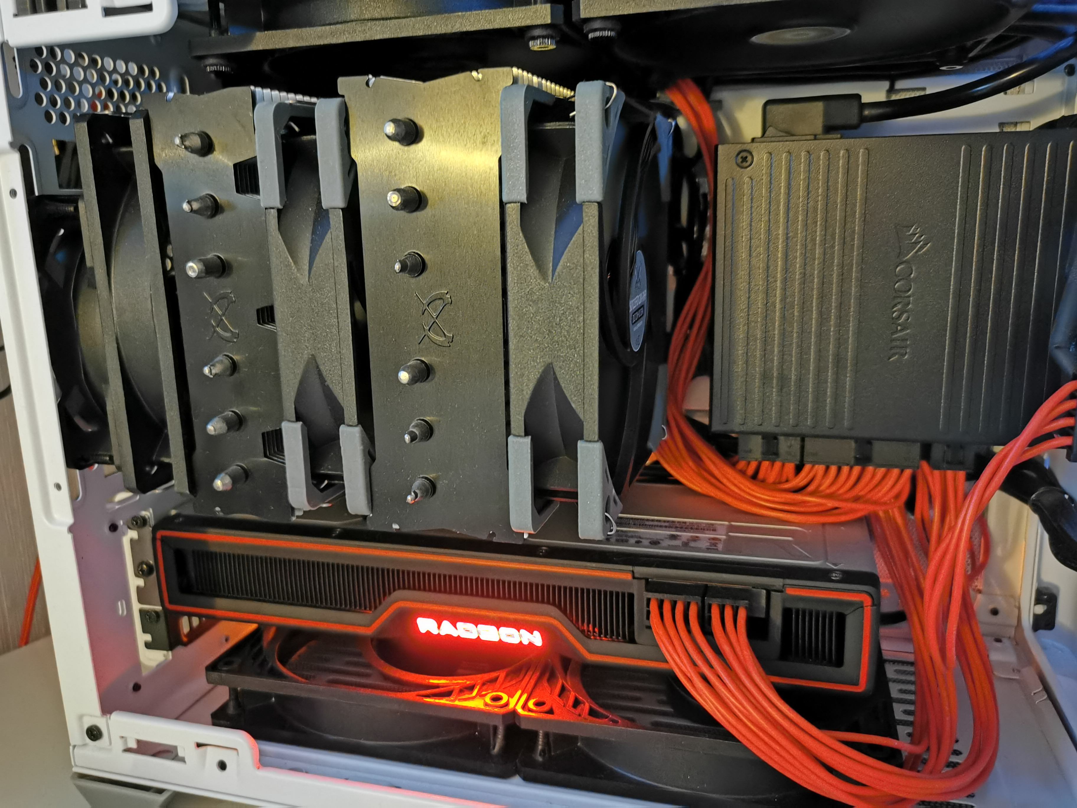

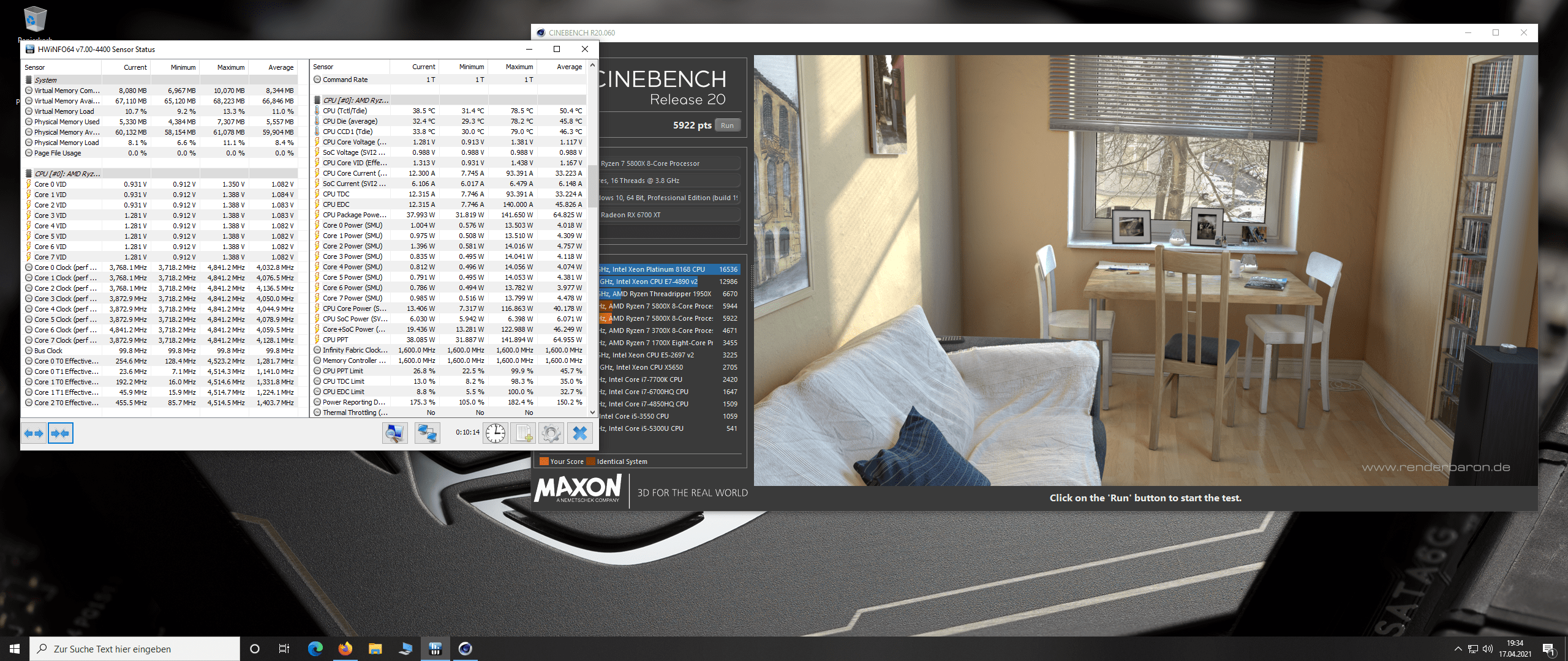

Ich hab nen Scythe Fuma 2 mit 3 Lüftern + einen 92mm hinten noch mal als intake und ich habe den Scythe Slim Lüfter gegen einen 25mm Arctic P12 getauscht .
