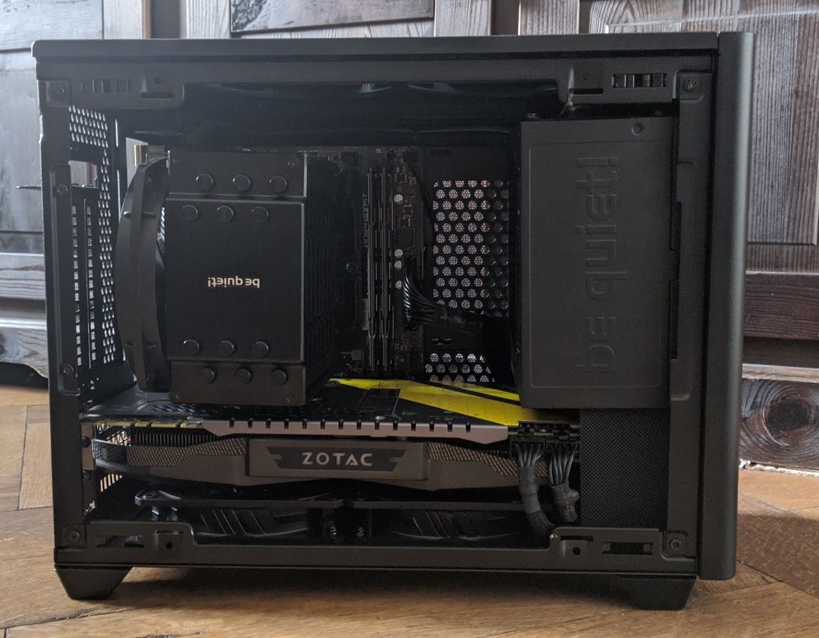

Das NR200 ist wirklich das neue ITX for Budget Case. Ich hab mal zum Spaß etwas rumprobiert. Krass, was da reinpasst. Die MATX Kompatiblität des NR200 ist derart gut. Sowohl nen großen CPU Kühler, als auch nen MATX Mainboard, als auch nen ATX Netzteil bekommt man unter: Wenn man das ATX Netzteil an der Front als Exhaust verschraubt passt auch noch ein kleineres MATX Mainboard (Länge 3 PCIe Slots) rein. Ich hatte ein ASUS A320M-A Pro montiert. Ein Asrock A320M-DGS passt auch bzw. ist sogar noch besser, da der USB 3.0 an der Seite ist (beim ASUS Winkel-Adapter, ohne oder Adapter auf 2.0). Also spart man sich komplett die Investition in teure ITX Teile. Klar, auf den ollen A320 oder A520 Nudeln, die so kurz sind braucht man nicht mehr als nen 3600 betreiben. Die Längekriterien erfüllen nur die Boards am untersten Rand. Aber wer im Budget Bereich ist, wird da eh nicht mehr ausgeben und für nen 3600 reicht das und der ist zum Zocken super. :d
Hier mal ein MATX Spaßaufbau zur Veranschaulichung. Hab ich aus Interesse mal probiert, obwohl nen ITX Mainbaord vorhanden ist, da ich eh den ATX Netzteil Adapter gebaut hab. ;) Schicker kompakter Kasten - nichts ITX, außer dem Case und das Netzteil ist nicht mal modular. Ein Straight Power 10 700W modular hätte trotz größerer Länge auch reingepasst, da die Stecker mm-genau vor der 1080 runtergehen. :banana:Da hab ich aber leider kein Foto von. Airflow klappt super. Luft geht von unten und hinten rein. Das Netzteil saugt die Luft raus. Evtl. kann noch nen zweiter Exhaust vor das Netzteil, aber da passt mir die streng vorgegebene Position noch nicht.
@Gutegans
Was ist denn das für ein kühler?
Liebe Grüße, Rick
Das ist ein Dark Rock 4. Der passt da super tight rein. Er geht aber nur als Intake, weil der 120mm Lüfter zu hoch wäre, wenn er über dem Ram ist. Evtl. mit Low Profile RAM ginge es, hab ich aber nicht da. Der liegt quasi auf dem Retentionkit vom Dark Rock unten auf und geht oben direkt gegen das Panel. Der Kühlkörper hat bei mir noch ein bisschen Spielraum, aber er ist auch nen Ticken kleiner als die normalen, da ich ihn leicht sturzschief gebraucht hier im Forum ergattert und wieder begradigt habe. ;) Ich glaub aber, dass er original auch gehen sollt, notfalls kann man die Blende oben problemlos abschrauben.
Das Glas ist nicht so sauber, bessere Fotos hab ich nicht und das System war nur nen Testaufbau aus Neugier, daher schon wieder auseinander. :d Aber man sieht glaub ich recht gut, dass das sehr knappe Kiste ist, doch passt. Drückt auch nicht das Panel nach draußen o.ä.
Kurze Edit-Info noch: Hat mich jetzt selbst interessiert. Der Dark Rock 4 Lüfter ist 135mm. Das ist also das CPU Kühler Lüfter Maximum. Echt erstaunlich. (y)
Oha die braune Gefahr 😂😂😂

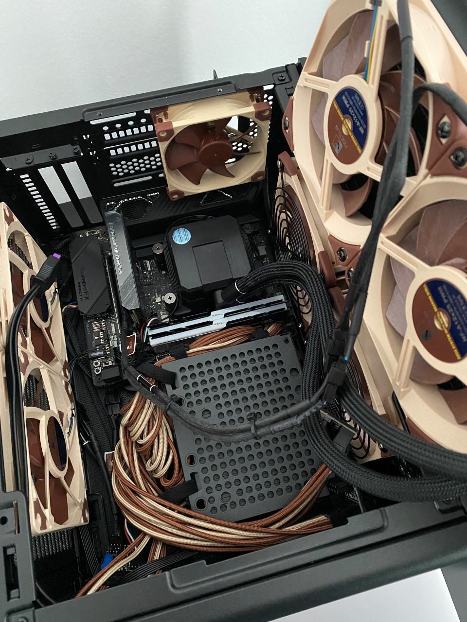

Bisschen Noctua Kabelporn für euch :d
Uuuuuh! Das ist ja mal voll mein Geschmack! Wo hast du die PSU Kabel her? Die brauche ich auch.
Habe hier auch noch 3 Noctua liegen, die ich nicht verbauen kann, da nciht mehr Noctua ins Case passen :fresse:

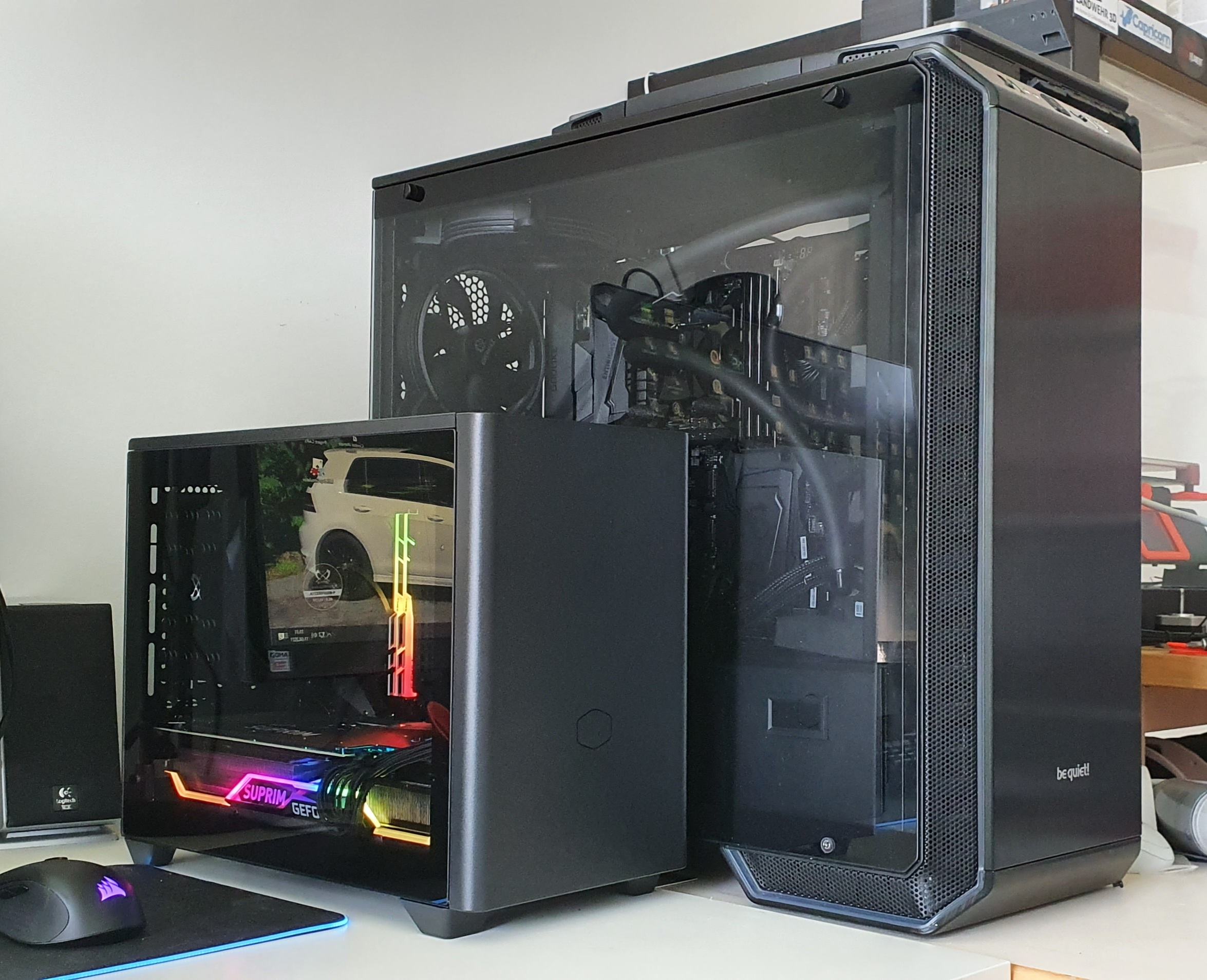

Sodele,
ich habe mich auch an mein erstes ITX-Built gewagt. Bislang hatte ich immer nur recht große Gehäuse, zuletzt ein Be Quiet Dark Base 700.
Unter Anderen durch diesen Thread habe ich mich entschlossen, mal einen kleinen PC bauen zu wollen. Erstaunlicherweise hat das am Ende super geklappt.
Folgendes ist verbaut:
  • Gigabyte X570 Auros Pro
  • 3700x (wenn die Bestellung bei AMD durchgeht steckt bald ein 5800x drin)
  • Scythe Mugen 5 Black Edition
  • 16GB Trident Z 3200 CL14 (B-Dies :bigok: )
  • 3070 Suprim X
  • Corsair SF600
Insgesamt ist es schon richtig tight. Für die Grafikkarte musste ich das Gehäuse etwas zerlegen und dehnen, damit ich sie reinbekomme. Wie man anhand der Bilder sieht, geht da aber noch was :d
Der Mugen 5 passt, wie wir hier alle schon wissen. In Kombination mit dem Board passt leider hinten keiner ran. Ich hätte ja gerne 2 Lüfter dran gehabt, die Kühlkörper des Boards sind aber leider zu hoch. Ein Slim-Lüfter könnte evtl. passen, das muss ich nochmal ausprobieren. Auch nach oben hin ist es ne ziemliche Presspassung. Der obere Gehäuselüfter liegt quasi auf dem Mugen auf. Den Lüfter am Mugen musste ich oben mit Kabelstrapse festmachen, weil die Klammer sonst den Gehäuselüfter blockiert hätte.
20210411_113736-jpg.615339
Insgesamt bin ich erstaunt, wie viel potente Hardware in so ein kleines Case passt. Die Entscheidung war definitiv richtig :)
20210411_113106-jpg.615345

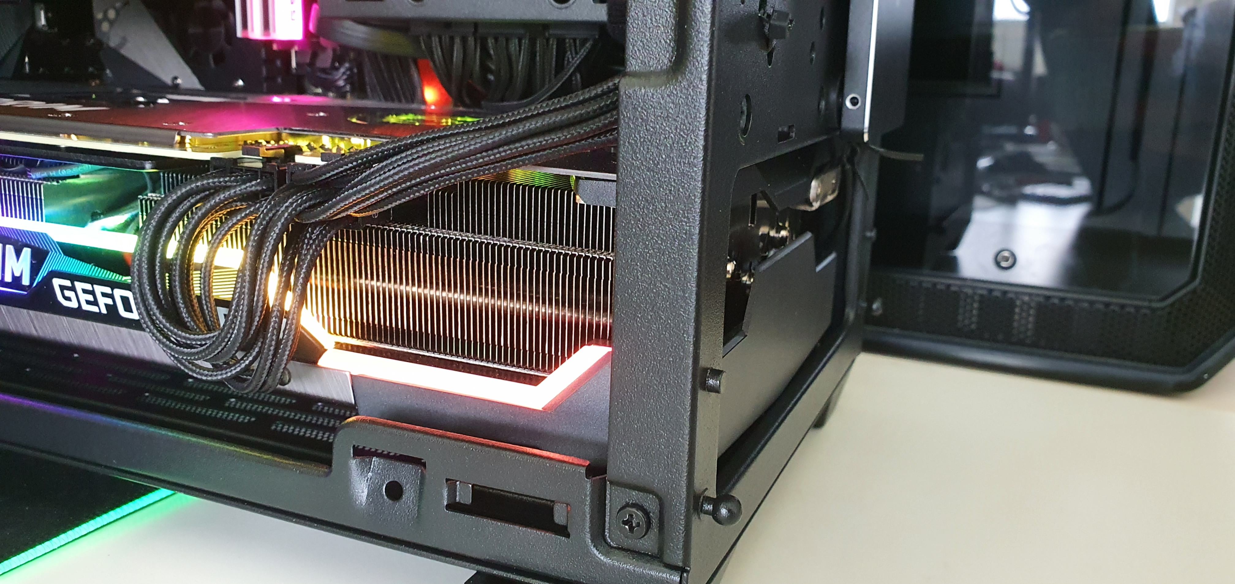

Immer wieder schön dieser Kontrast zwischen dem NR200 und einen „normalen“ ATX Case. Hatte vorher auch das Meshify S2 und alles was da drin war, ist auch im NR200 quasi. Hätte ich das früher gewusst wäre ich sofort auf ITX gegangen. 😄
Ich verstehe nur nicht warum ihr das Gehäuse auseinander nehmen und dann aufbieten müsst.
Das musste ich nicht Mal bei der Merc...und die ist laut CM zu groß fürs NR200. :d
Durch ständiges umbauen hab ich die Grafikkarten locker 20 Mal ein und ausgebaut.
Wenn ich da immer das Gehäuse aufschrauben müsste hätte ich schon lange ne Macke bekommen. :d
Liebe Grüße, Rick

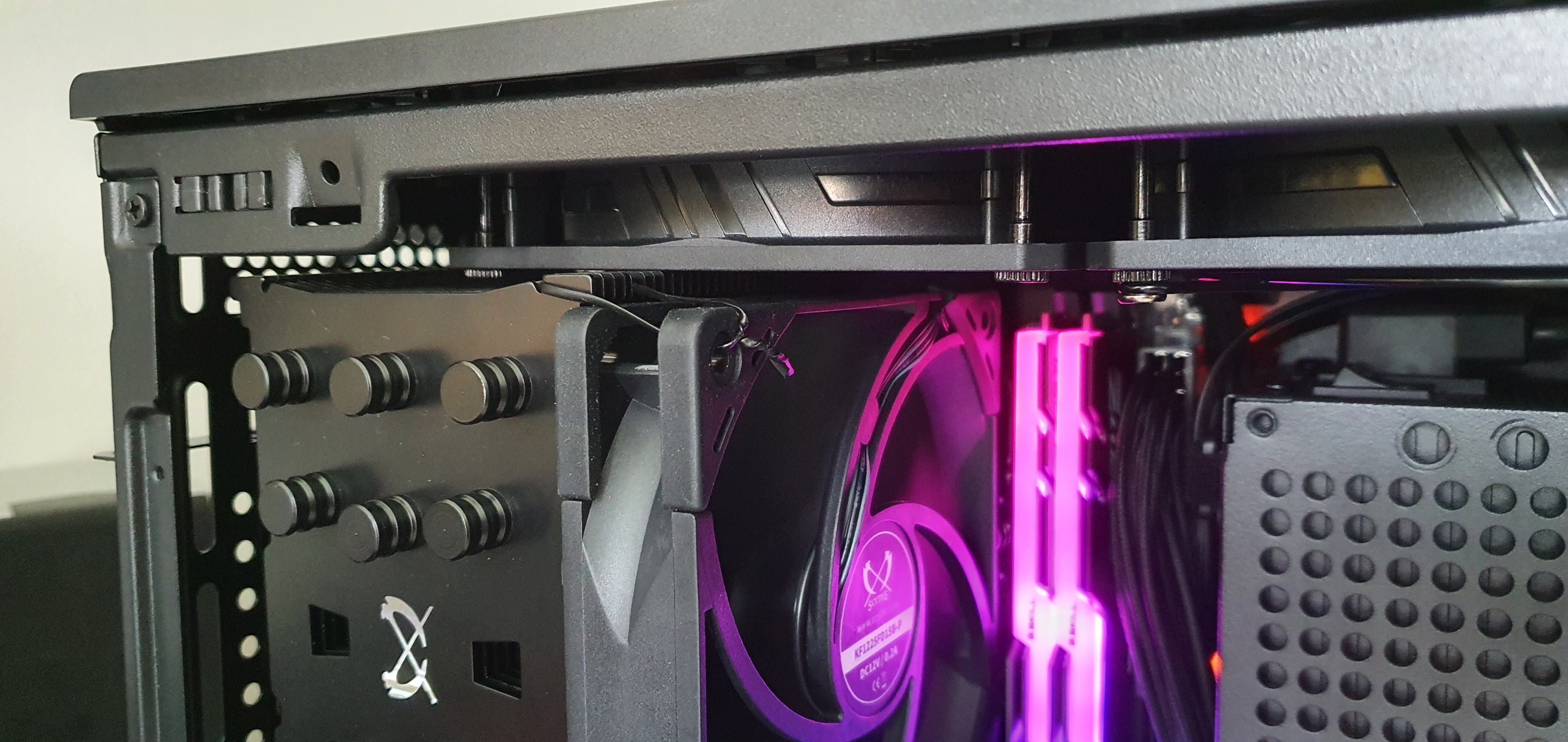

@SushYm4n Ich habe den zweiten 120er Lüfter einfach außen mit Kabelbindern dran befestigt. Ob es dadurch Kühler ist, gute Frage. Aber es funktioniert auf jeden Fall problemlos. Erschien mir einfacher, als da im Gehäuse mit einen Slimlüfter rumzubasteln. :)
Habe die aktuell verbaute CPU geundervolted auf 4,1GHz @ 1,2375V, damit komme ich in Games auf ca. 65°C bei minimalen Lüftergeschwindigkeiten. Bin mal gespannt, wie warm der 5800x in der Konfiguration wird :d Aber erstmal habe ich keinen Bedarf einen weiteren Lüfter anzubauen.
Auch spannend ist die Tatsache, dass die Grafikkarte idle kühler bleibt als in meinem großen Case. Ich denke der Grund dafür ist, dass die Luft, die oben aus dem Gehäuse rausgeblasen wird, unterhalb der Grafikkarte eingesaugt wird und somit die Grafikkarte kühlt.
Ich bin nachwievor super happy mit diesem kleinen Build.
