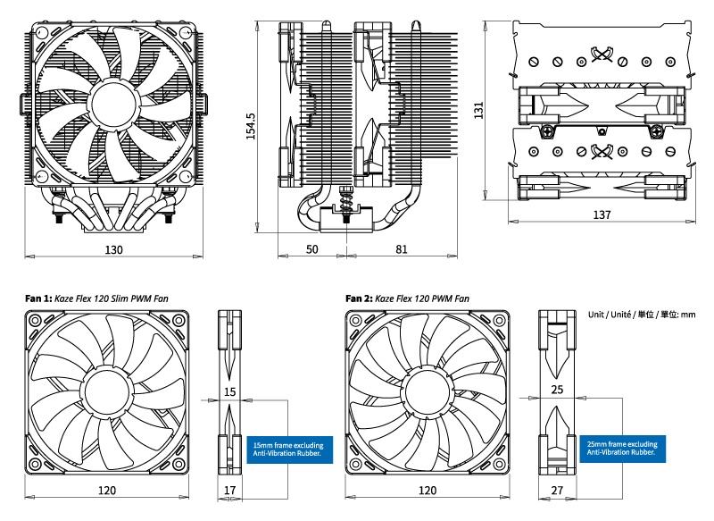

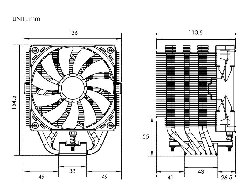

Hat hier jemand den Fuma2 auf einem Gigabyte Aorus X570 und kann mir sagen ob über den Fuma noch ein normaler Lüfter passt?
Die Lüfter haben die Standardhöhe von 25mm.
Laut Scythe Homepage sind beide Kühler in etwa gleich groß.
Wie gesagt, auf meinem X570 Aorus passt der Mugen gerade so. Die Klammer für die Lüfter oben muss man allerdings weglassen und sich eine andere Variante der Lüfterbefestigung überlegen ;)

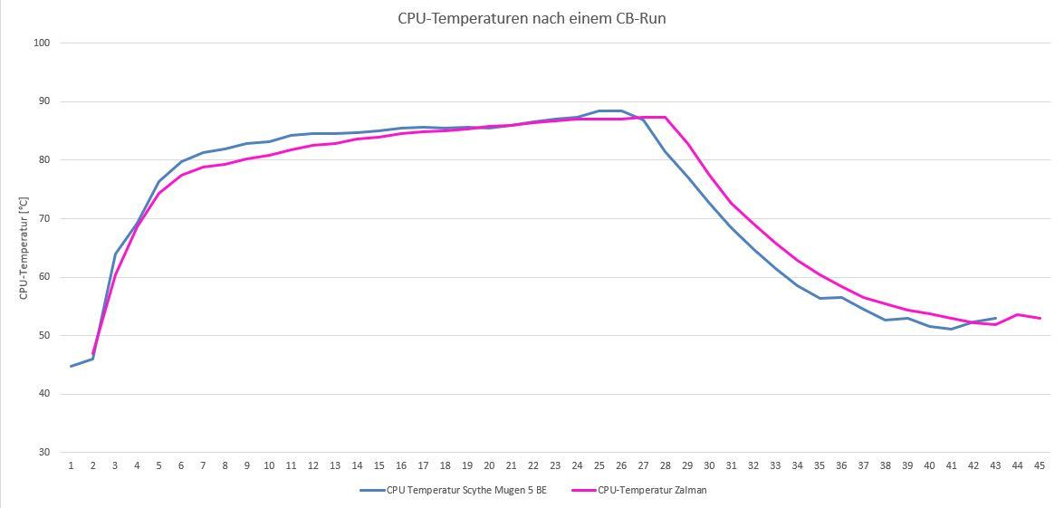

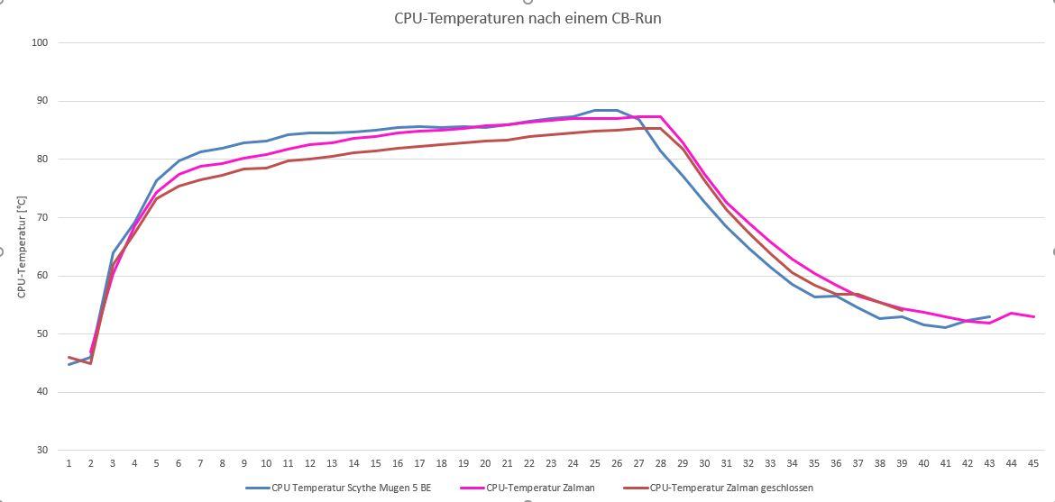

Die hohen CPU-Temperaturen lassen mir keine Ruhe, also habe ich einen alten Zalman CNPS 9000 Kühler ausgekramt, den Rechner auf die Seite gelegt und den Kühler nur auf die CPU gelegt (ohne Anpressdruck).
Anschließend die Idle-Temperatur einpendeln lassen und einen CB-Durchlauf gestartet. Das folgende Diagramm zeigt, dass der Zalman, gerade zu Anfang, die Wärme besser aufnimmt. Hinten raus nehmen sich beide Kühler nichts.
Kommentare?^^

Liegt das nicht auf der Hand?
Ich erwarte, dass ein aktueller Top-Kühler, der frische Luft von außen bekommt und mit 2 Lüftern befeuert wird deutlich besser kühlt als ein so alter Schinken wie der Zalman-Kühler, der dazu noch deutlich kleiner und entsprechend viel weniger Oberfläche bietet.
Mit dem Zalman hast du das Case aber offen betrieben oder?
Ja, wobei der Mugen direkt mit Frischluft vom hinteren Lüfter versorgt wird. Ich habe ihm sogar Teile gedruckt, die dafür sorgen, dass er keine Luft aus dem Case zieht, sondern nur Frischluft.
Es geht mir auch nicht um den direkten 1:1-Vergleich, sondern darum, dass der Zalman mal eben ganz entspannt dem Mugen das Wasser reichen kann. Und das kann einfach nicht sein.
Naja dann Fuma2, mehr geht mit TG Panel nicht. Wobei mir die knapp 90° auf Vollast egal wären.
Ich habe die CPU aber auf 120W gedrosselt. Wenn er bei voller Leistungsaufnahme diese Temperatur erreichen würde, wäre ich ja auch zufrieden, aber ich habe ihn gedrosselt. Und wenn der CB weiter läuft wird die Leistung noch weiter zurück genommen.

Ich habe langsam die Vermutung, dass es an der "Black Edition" liegt. Ich glaube, die Pappnasen haben die Heatpipes lackiert und im Nachgang die Kontaktplate draufgepresst.
Der Kühler wird auch nicht wirklich warm im Betrieb. Beim kleinen Zalman merkt man richtig schön, dass der komplette Kühler durchgewärmt ist.
Aber gab es zur Black Line nicht einen Test, der auch genau das vermuten hat lassen?
Richtig, der kam aber erst raus, nachdem ich Depp den gekauft hatte.
Hab den Zalman jetzt nochmal mit geschlossenem Gehäuse inkl. hinten einsaugendem Lüfter gemessen. Zimmertemperatur war ca. 1°C Kühler als bei den Tests vorher.
Na sieht doch gut aus :ROFLMAO:

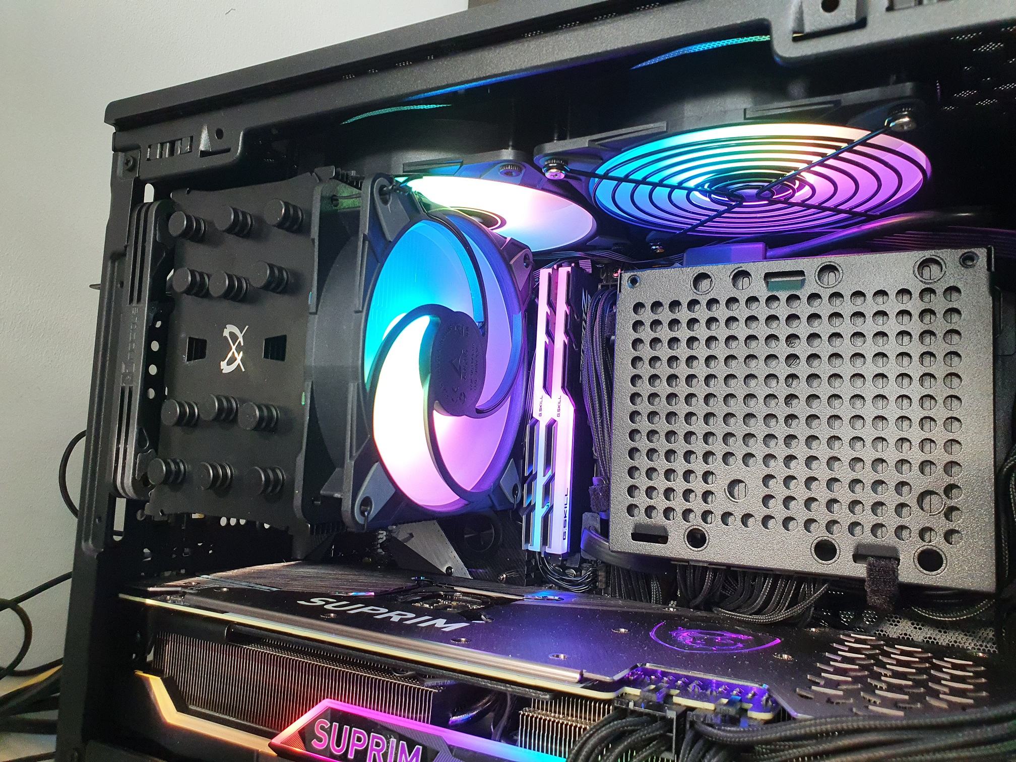

@SushYm4n ich habe, wie du auch, einen 120mm Slim Lüfter hinter den Mugen 5 gequätscht. Also du hast da quasi ein sehr ähnliches Setup wie ich. Hast du den Lüfter vom Mugen 5 und den Slim Lüfter am selben Lüfteranschluss am Mainboard, sodass die PWM Steuerung gleich ist?
Edit:
Ich hatte auch mal eine 3080 Suprim X drin. Die hat das Gehäuse schon deutlich stärker aufgeheizt als meine 6900XT. Du hast da eine 3070 Suprim X drin. Ich weiß nicht inwiefern das bei der auch der Fall sein könnte. Mit dem 5800X hast du ebenfalls einen der heißesten CPUs. Die Kombi ist eventuell nicht ideal für ein ITX Case (war halt meine Erfahrung).

Ich bin mir mittlerweile sehr sicher, dass der Lack des Mugen 5 Black Edition das Problem ist. Die Wärme wird von der Kontaktplatte nicht vernünftig an die Heatpipes abgegeben. Dadurch erwärmt sich die CPU auch so schnell auf so ein hohes Level.
Nochmal zu Erinnerung: Du hast deine CPU nicht gedrosselt, bei dir darf sie die volle Leistung (ca. 140w) abrufen. Dennoch bleibt deine CPU kühler als meine. würde ich das machen wäre die CPU instant auf 90grad.

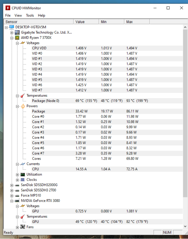

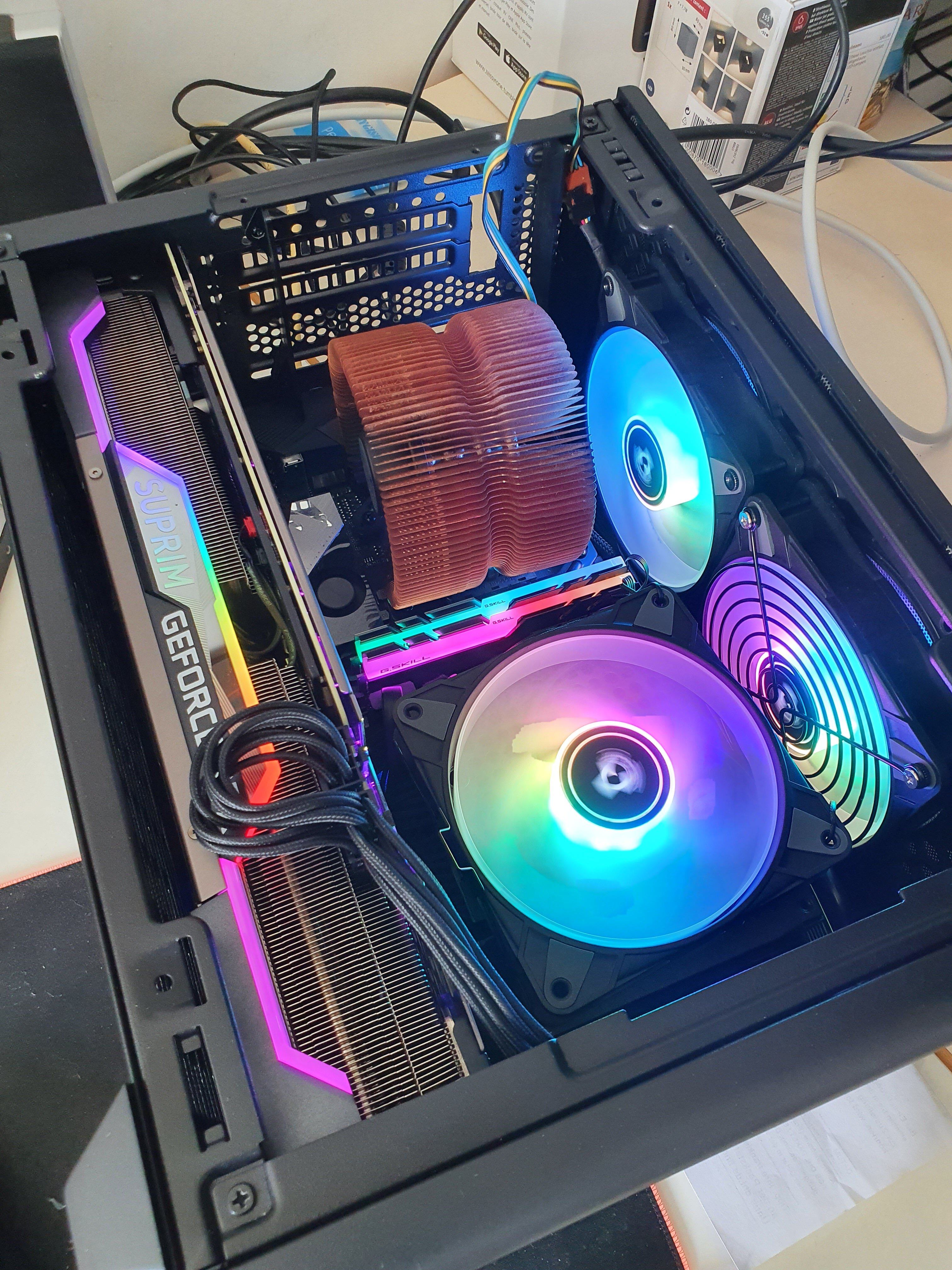

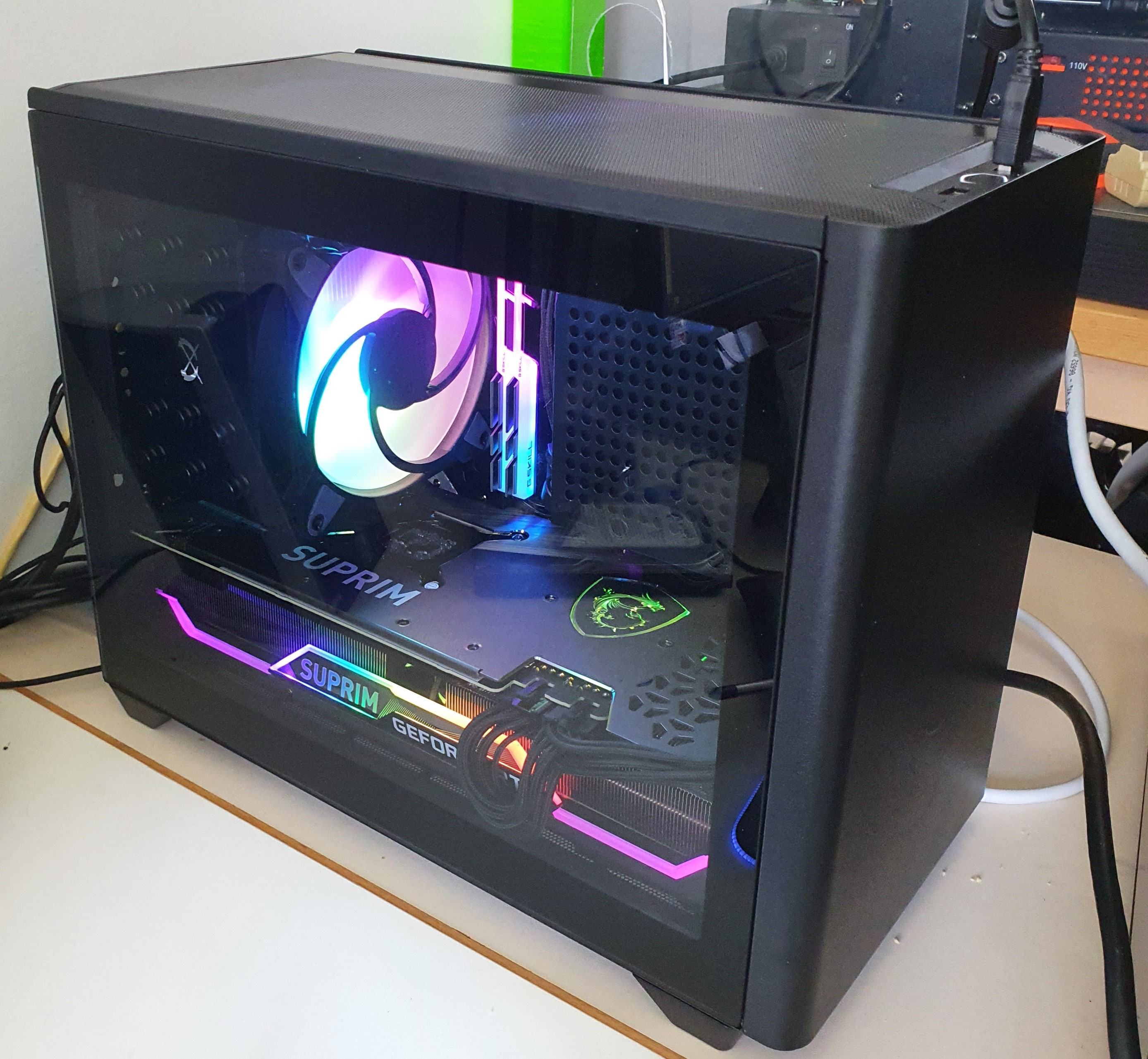

Ist ja ganz schön eng geworden in dem kleinen Powerzwerg.
Mit den Temps bin ich aktuell aber auch noch nicht zufrieden.
Das sieht auch arg hoch aus für einen 3700X. 93°C? Kühler sitzt richtig drauf? Lüfter sind ja einsaugend montiert oder?
Passt auf jeden Fall super ins Gehäuse (y)
