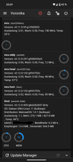

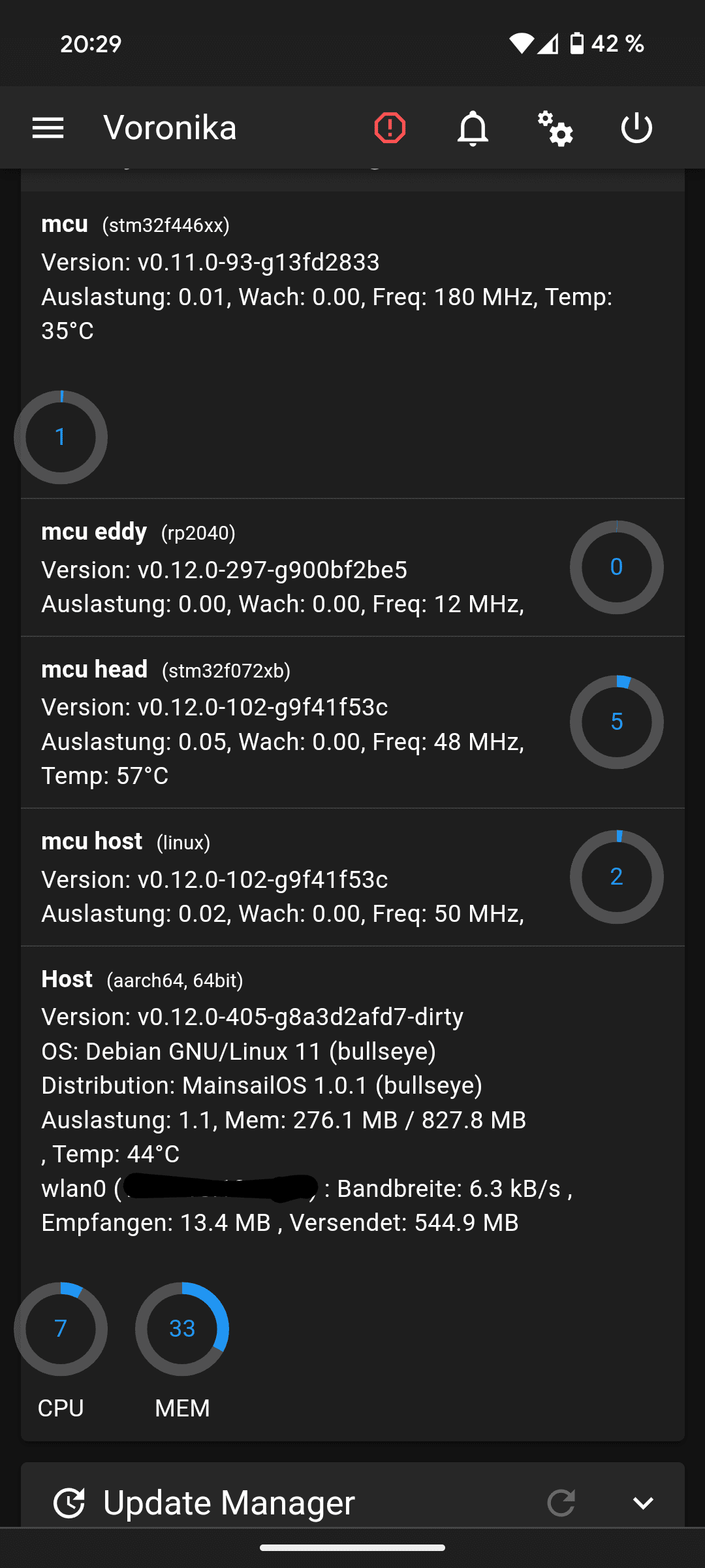

Und nochmal ich :)
Wie erwähnt habe ich den Voron nicht selbst gebaut. Nach einem fehlgeschlagenen Update habe ich bei 0 nochmal angefangen zu installieren und eine Menge gelernt.
Ich habe Katapult geflasht, auf Manta und auf EBB und alles wieder zum laufen gehabt.
Ich habe Klipper geupdated - und nun keine MCU mehr. Soweit, so klar. Wenn ich jetzt aber das Manta über CAN flashen will, geht das nicht.
Was verstehe ich nicht? Ich dachte, Katapult ist extra dafür da, damit ich ohne auf dem Board zu klicken Updates machen kann?

Die große Wartung steht demnächst an, das habe ich vor:
  • Grundreinigung
  • Linearschienen reinigen/fetten
  • Z-Idler durch was besser einstellbares ersetzen
  • Chaoticlab Tap V2 ausbauen
  • Eddy NG Software einrichten
Gibt es noch irgendwas, was man tun sollte oder Tipps und die Wartung zu vereinfachen?
