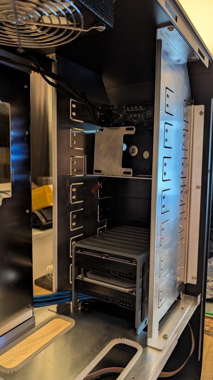

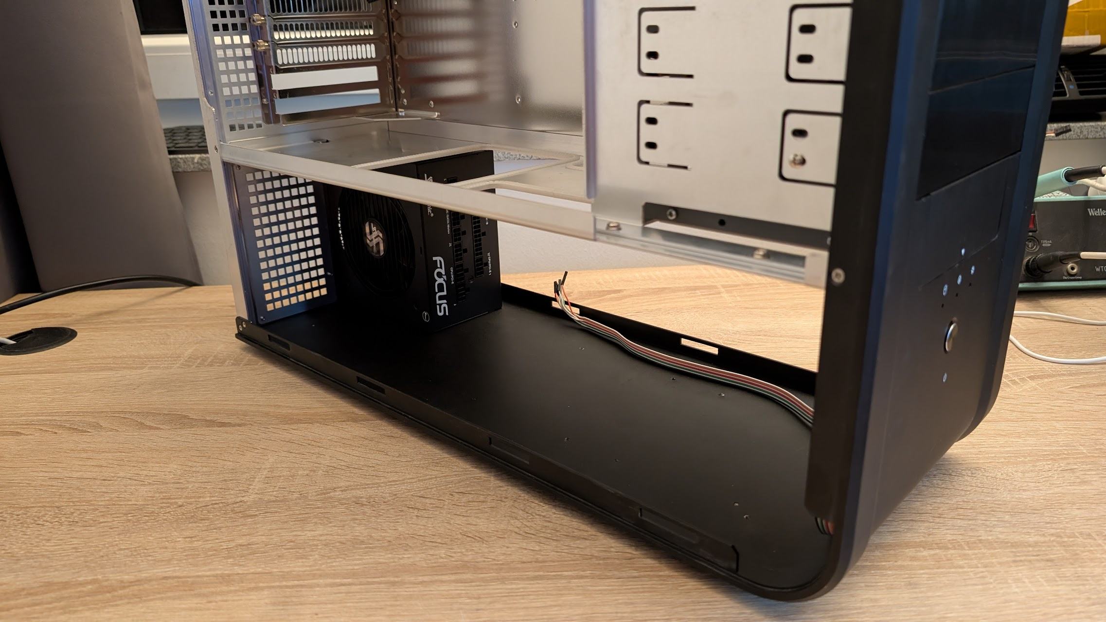

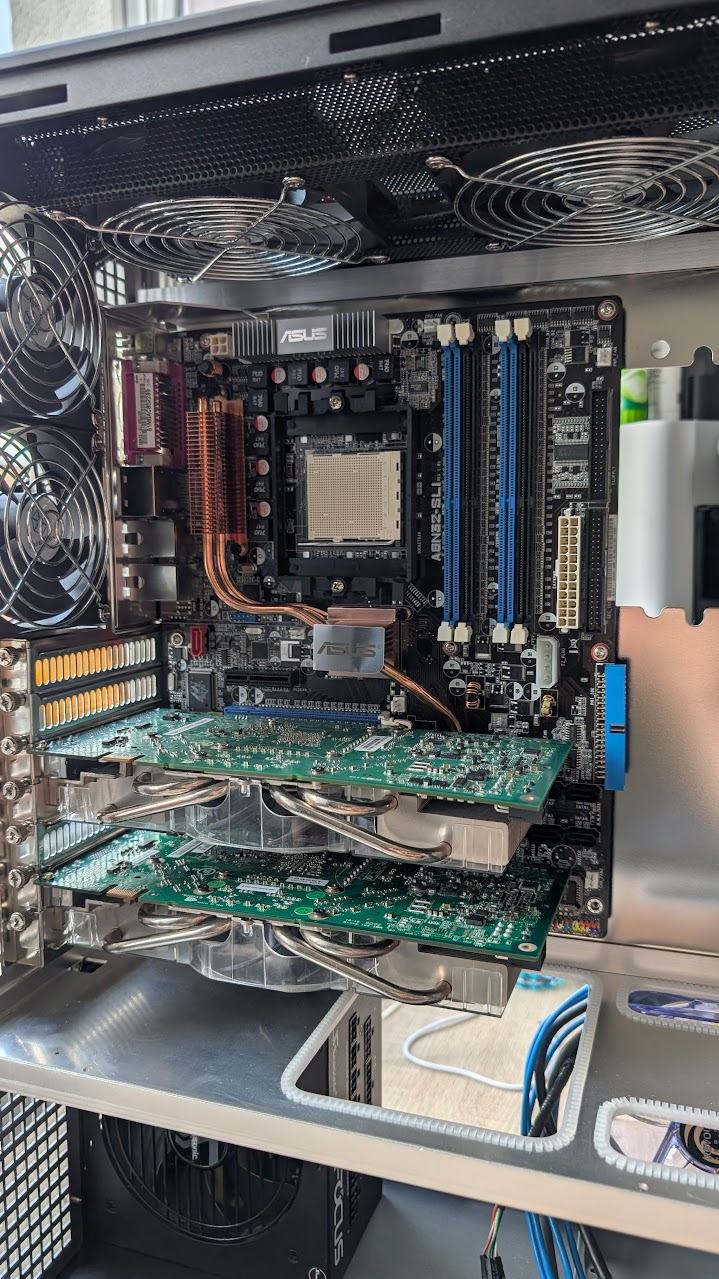

Erstmal musste das Gehäuse komplett demontiert und gereinigt werden. Dabei habe ich gleich im Keller des TJ07 Platz geschaffen um die Radiatoren dort unter zu bekommen. Alles in allem befindet sich das Gehäuse einen echt guten Zustand.
Dann wuden Aquatube und Aquaero VFD in die Front eingebaut und ich habe einen Rahmen konstruiert für die Festplatten und Pumpen. Dieser sitzt Huckepack auf dem Frontpanel und wird später noch aus Alu oder Edelstahl gebogen.

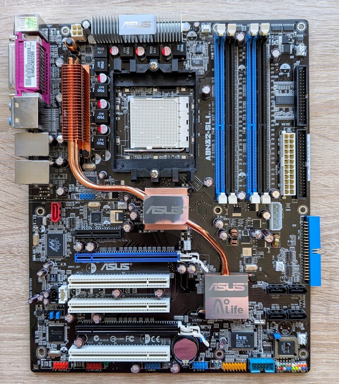

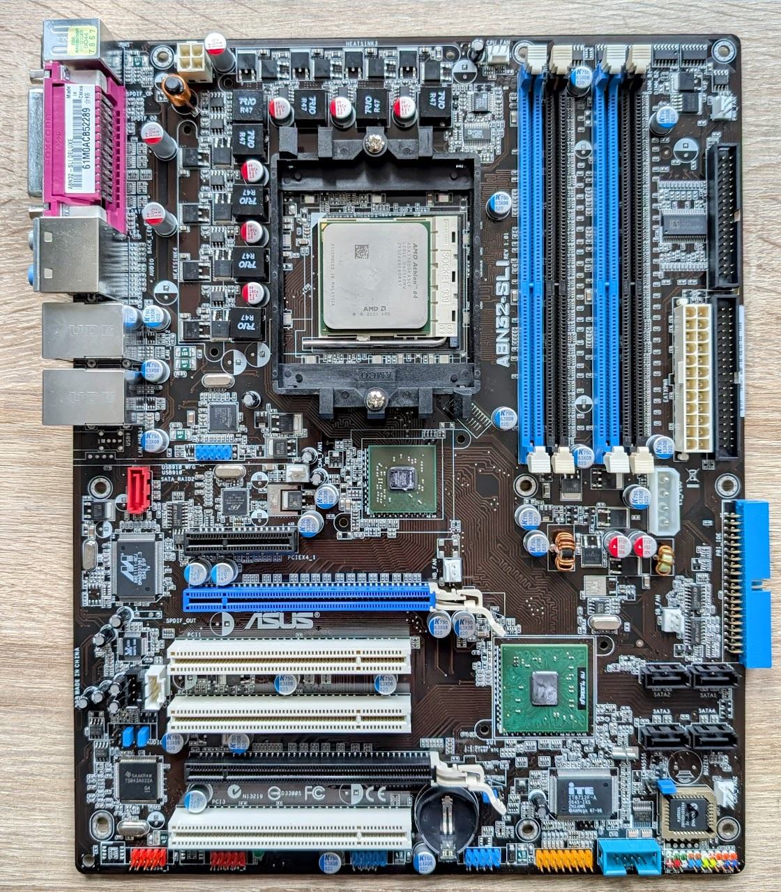

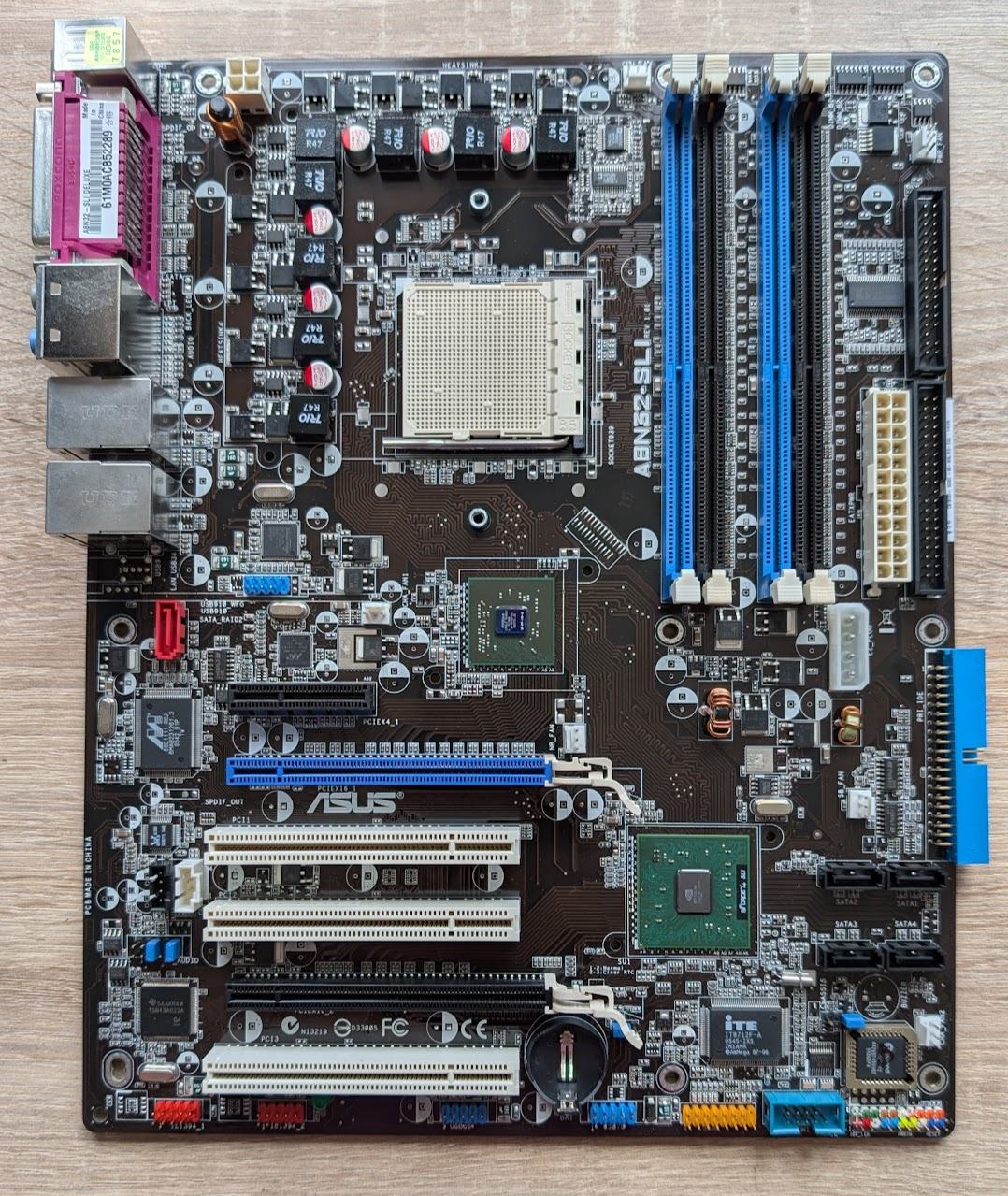

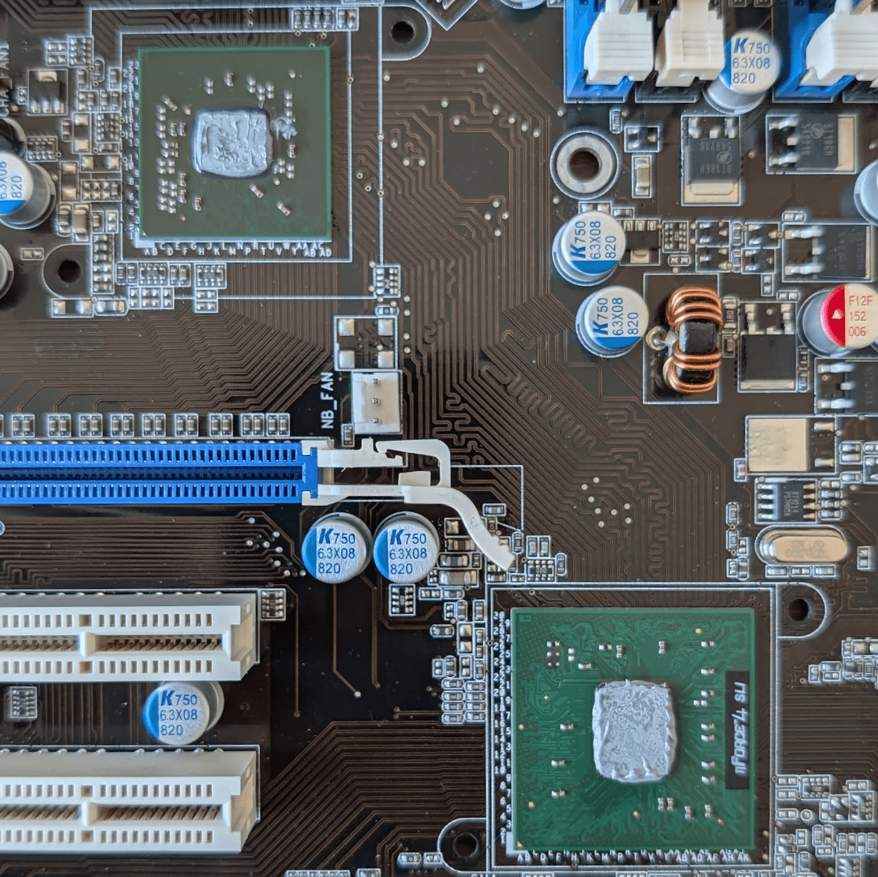

Zur etwa gleichen Zeit ist das neue und unbenutzte A8N32-SLI angekommen und wurde aus offensichtlichen Gründen erstmal von der braunen Pest erleichtert. 20 Jahre lang in einer Kiste gelegen und trotzdem sind die Caps alle platt.
Dann ging es an die erste Anprobe und es fiel auf, dass keine Abstandshalter dabei waren. Ich habe die UNC Gewinde ausgebohrt und M3x12+6 Abstandshalter, mit einer Mutter von hinten gekontert, montiert.

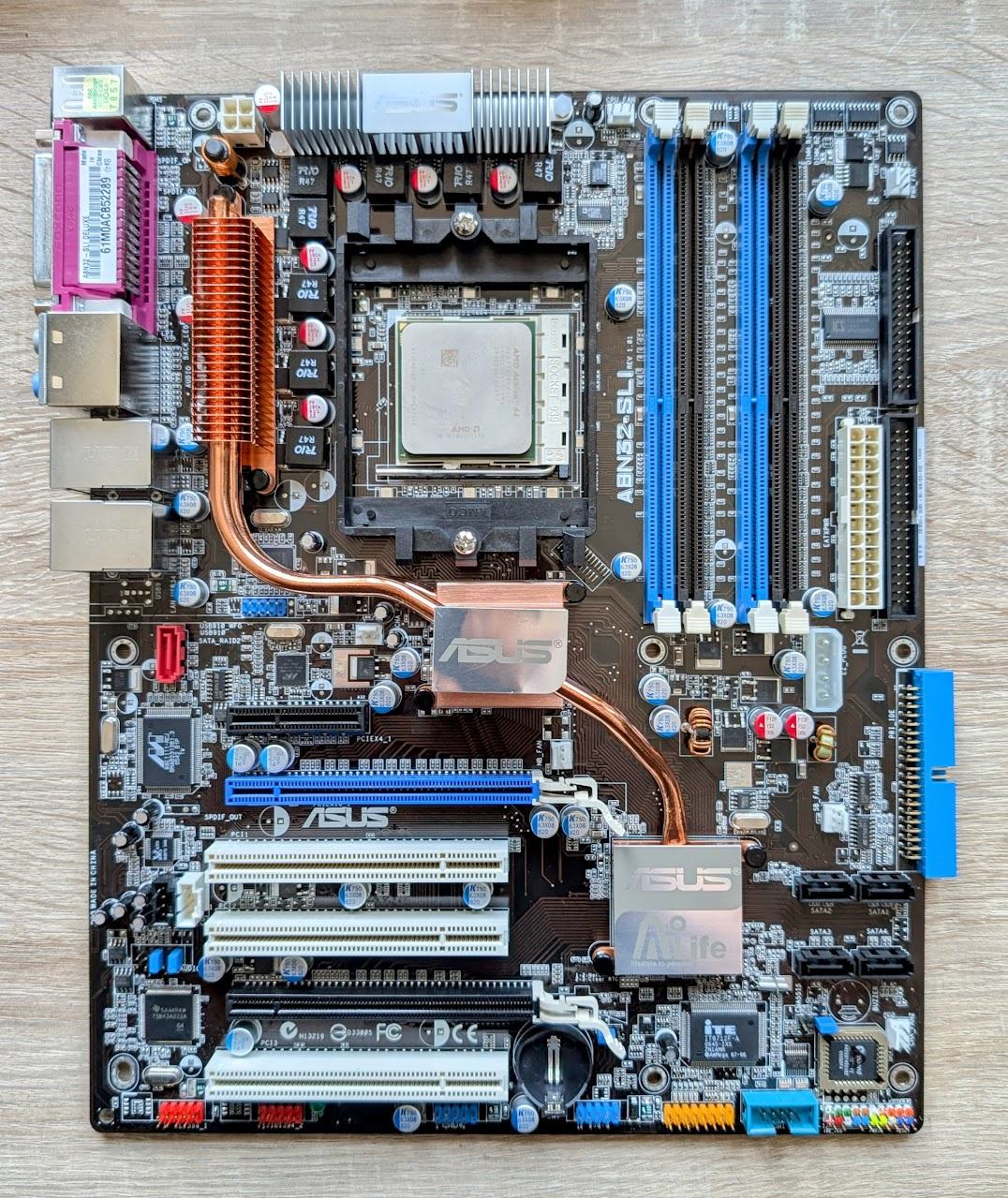

Die Kondensatoren sind nun auch angekommen und verlötet. Trotz StackCool2 Technologie von ASUS mit extra viel Kupfer im PCB war es kein Problem. Viel Kupfer bleibt auch lange warm! Vielen Dank an @WMDK für die Beratung :)

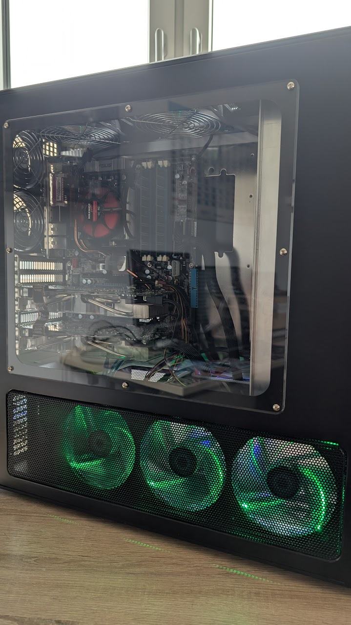

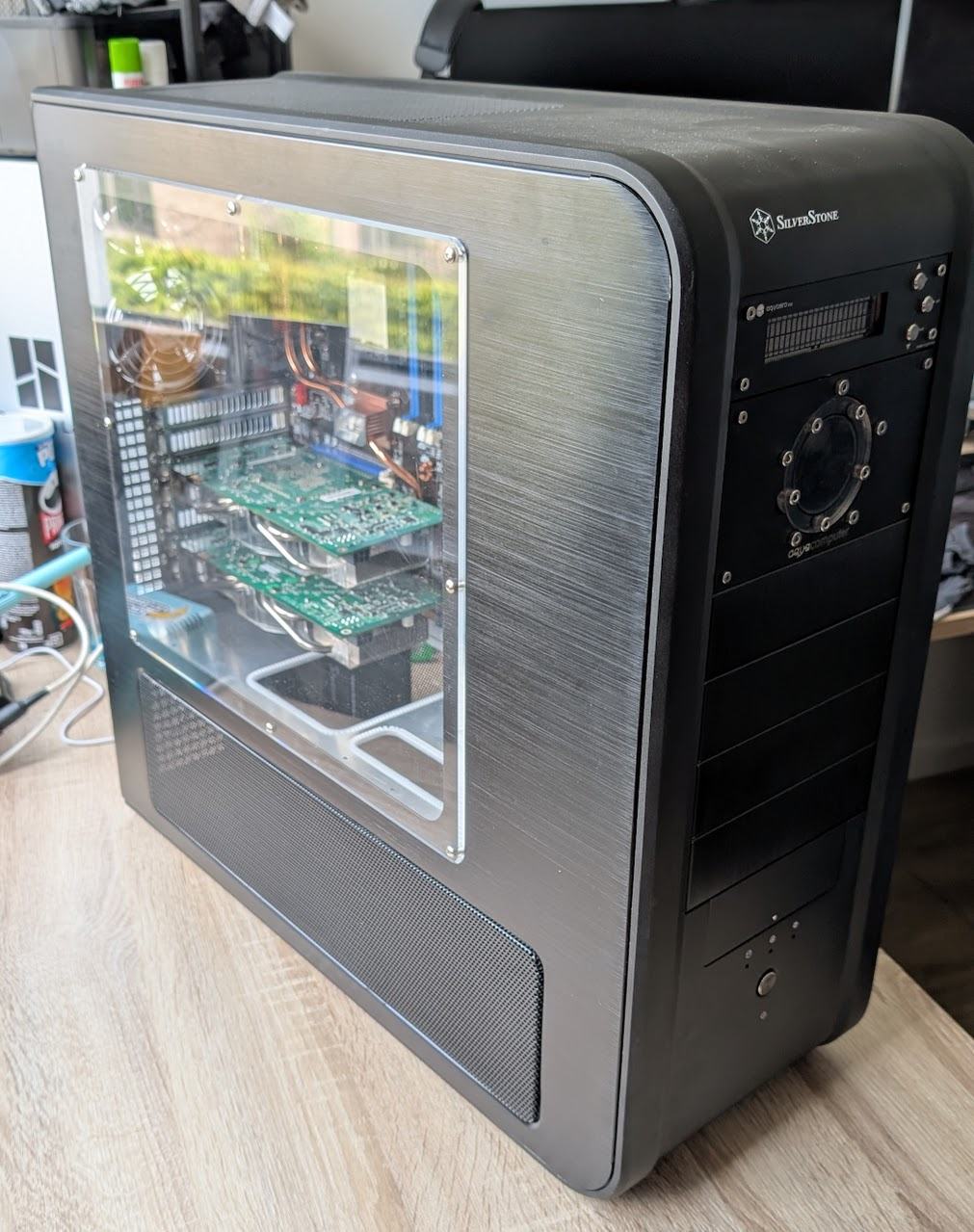

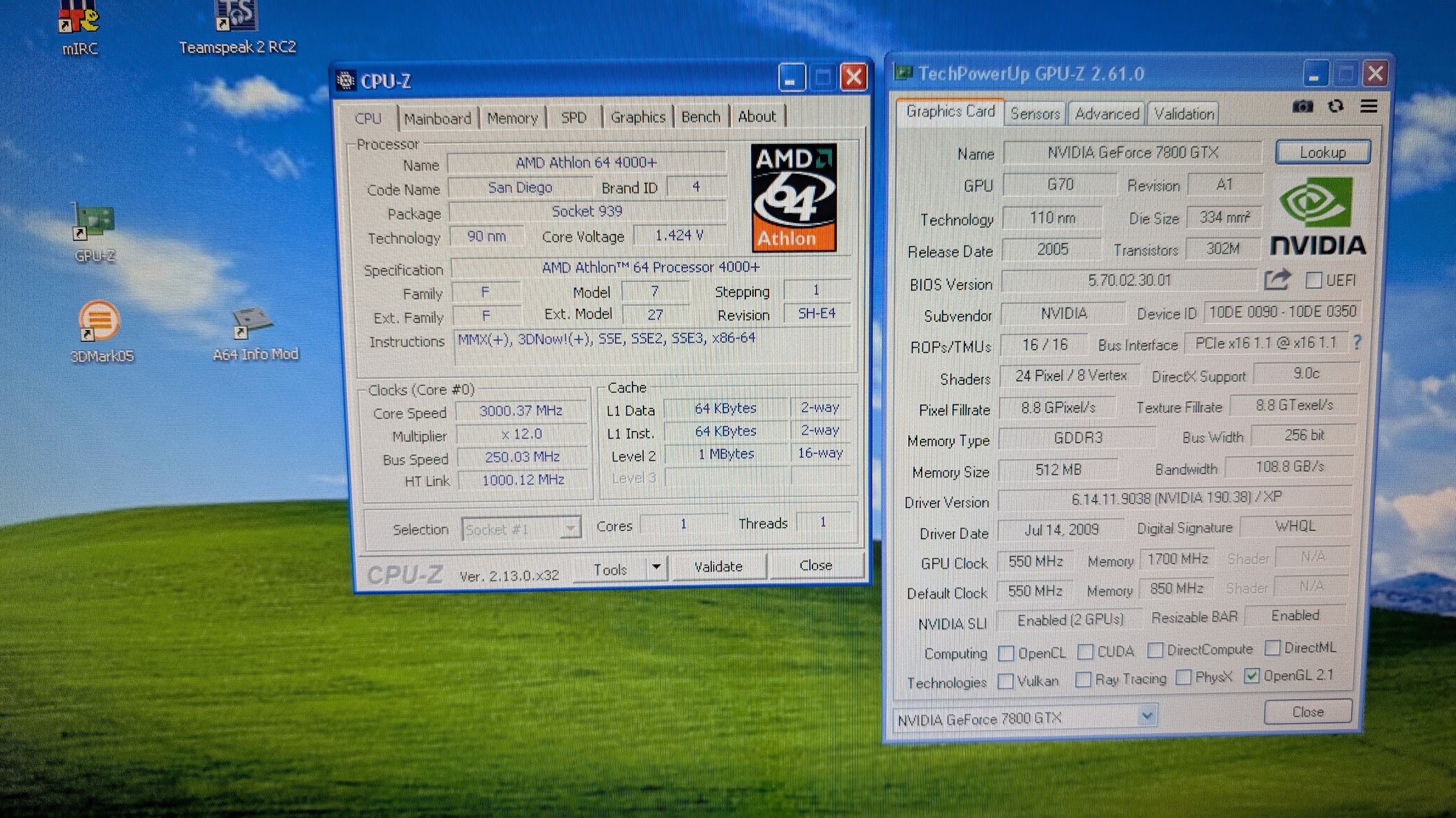

Ein erster Test und das sieht doch schonmal garnicht schlecht aus!

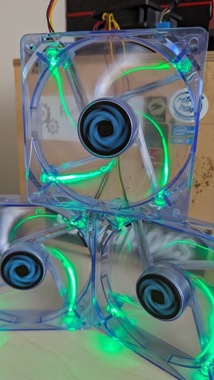

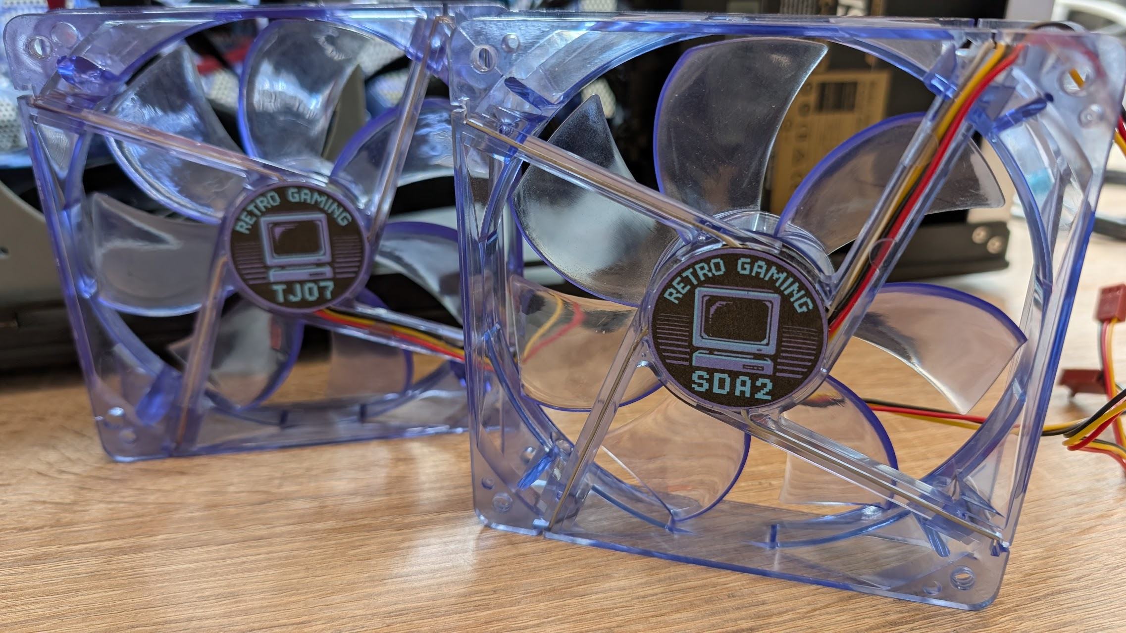

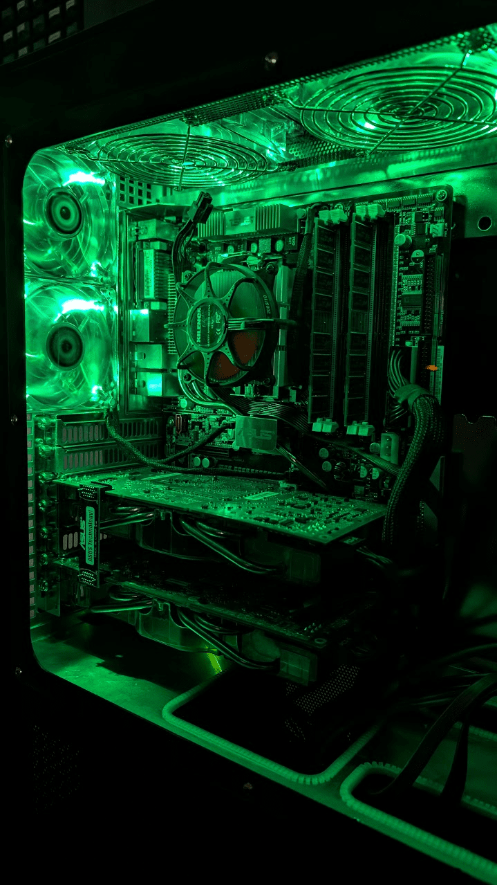

Als Lüfter werden größtenteils Revoltec AirGuard Dark Blue in 120mm verbaut. (Ich suche noch zwei mal die 92mm Version dieses Lüfters) Um dem geplanten Farbschema gerecht zu werden, habe ich die LEDs auf Grün umgelötet.

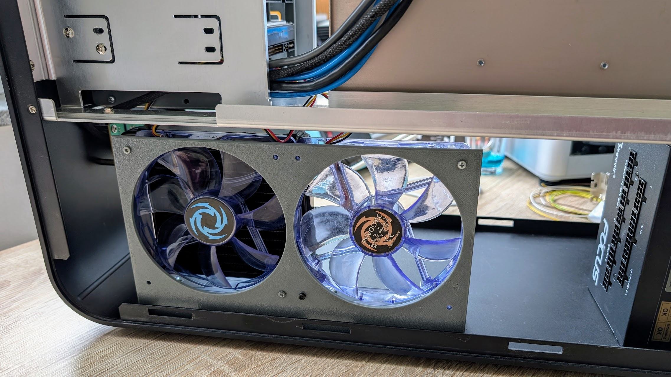

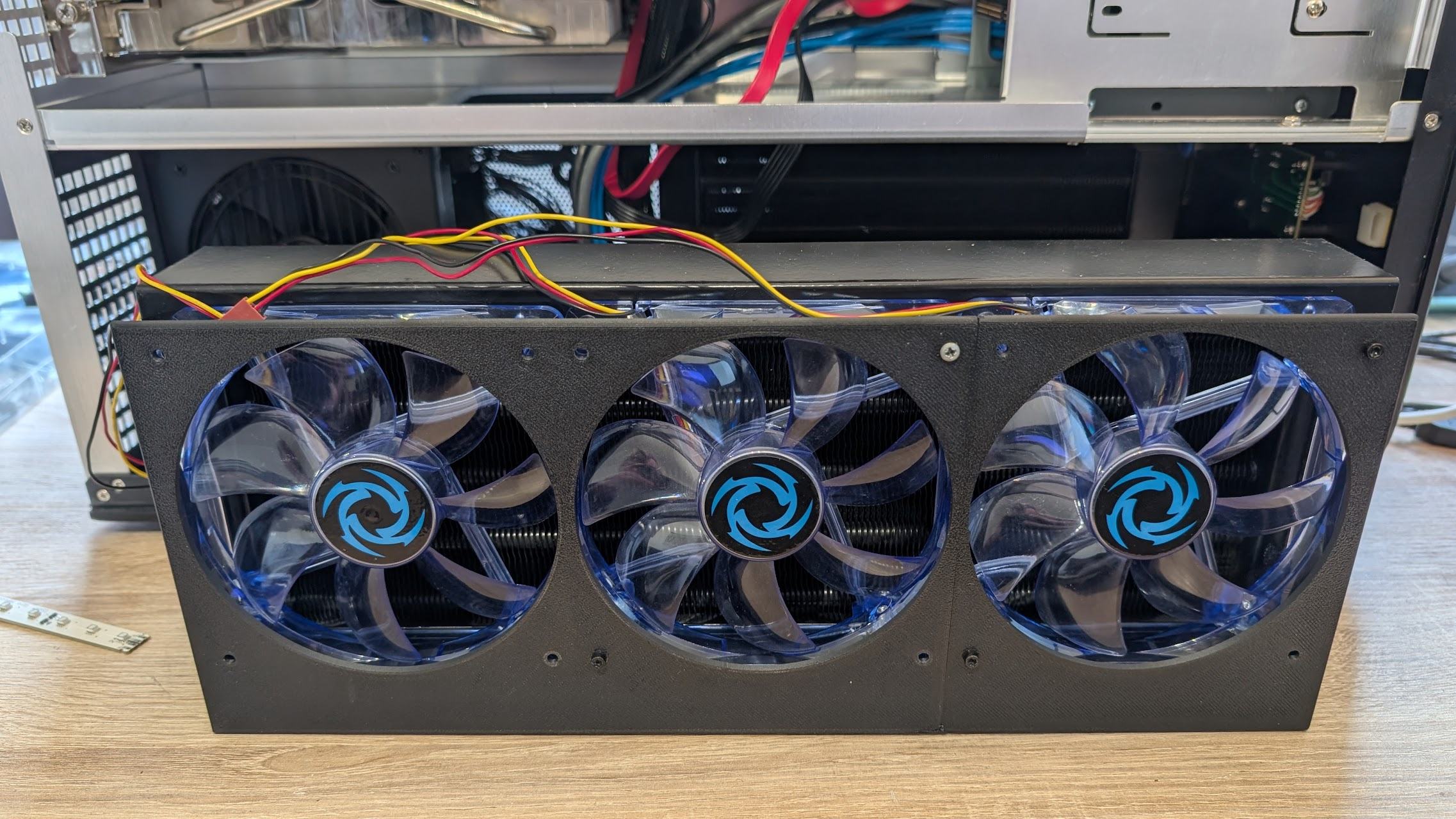

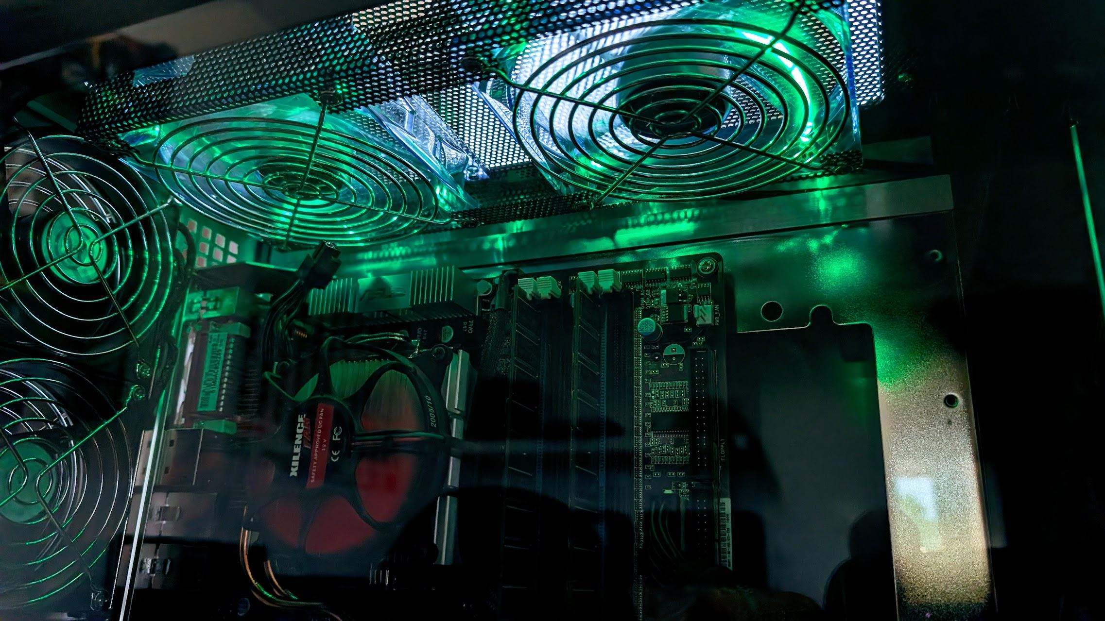

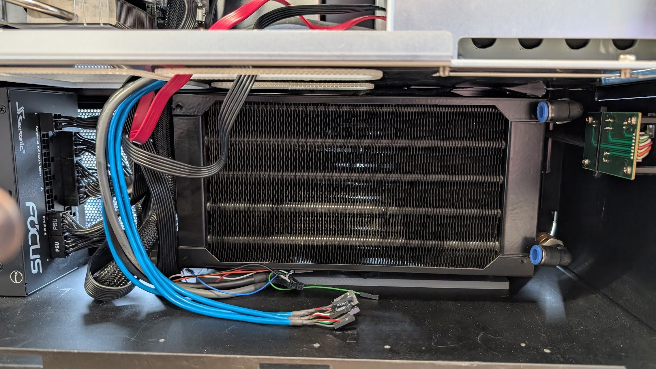

Kleines Update, die Radiatoren sind angekommen und wurden bestückt. Die Rückseite des Cases wird wohl "passiv" bleiben und hat daher die beiden originalen Silverstonelüfter aus dem Deckel des TJ07 bekommen.
Hier der 240mm Radi verbaut der 360mm Radi bestückt. Turns out: Alphacool und Aquacomputer haben leicht andere Maße bei den Lüfterbefestigungen, mal schauen ob ich vom Airplex Evo auch noch Zeichnungen finden kann. Geht schon gut eng her wenn baide Radiatoren bestückt und eingebaut sind, ich werde wohl in die Midplate eine Art Lüftungsgitter einkonstruieren müssen.
Dann habe ich noch die oberen 120mm Lüfter fertig gebaut. Diese leuchten nun auch im gleichen Grün wie bereits die anderen drei. Dazu sind die Kabel soweit verlängert, dass sie direkt zum Aquaero in der Front reichen und ich habe mir für oben einen kleinen Print gemacht.
Das wars erstmal aus der letzten Woche. :)
Hier noch ein Funktionstest:

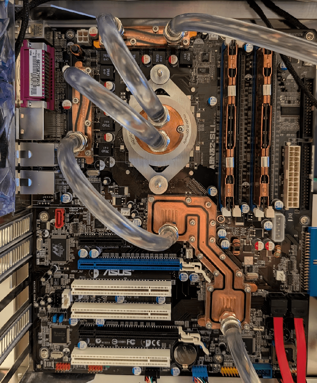

NB/SB Wasserkühler für das A8N32-SLI​

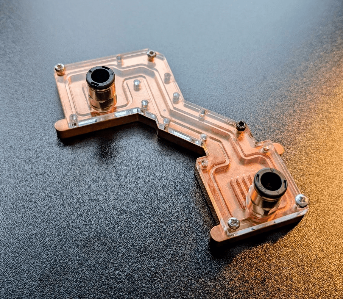

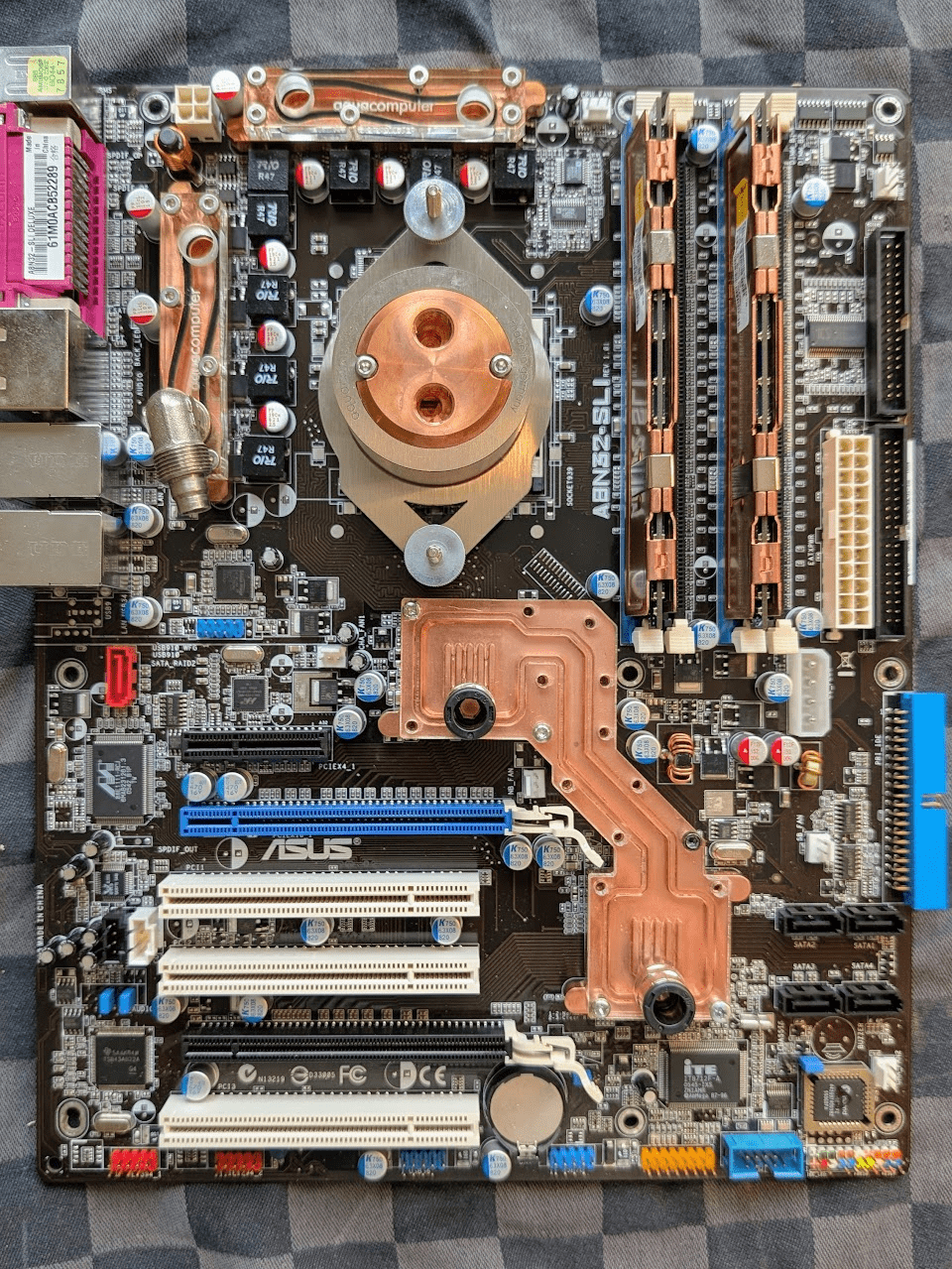

Mein Traum war es ja schon immer mal einen Kühler selbst zu konstruieren und da beim A8N32 wieder jemand bei ASUS gepennt hat, was mögliche Wasserkühler angeht, stand fest, hier muss was eigenes her.
Optisch soll das später aussehen, wie ein Twinplex von Aquacomputer, oder die VRM Kühler aus der gleichen Baureihe, also Kupfer und Plexiglas.

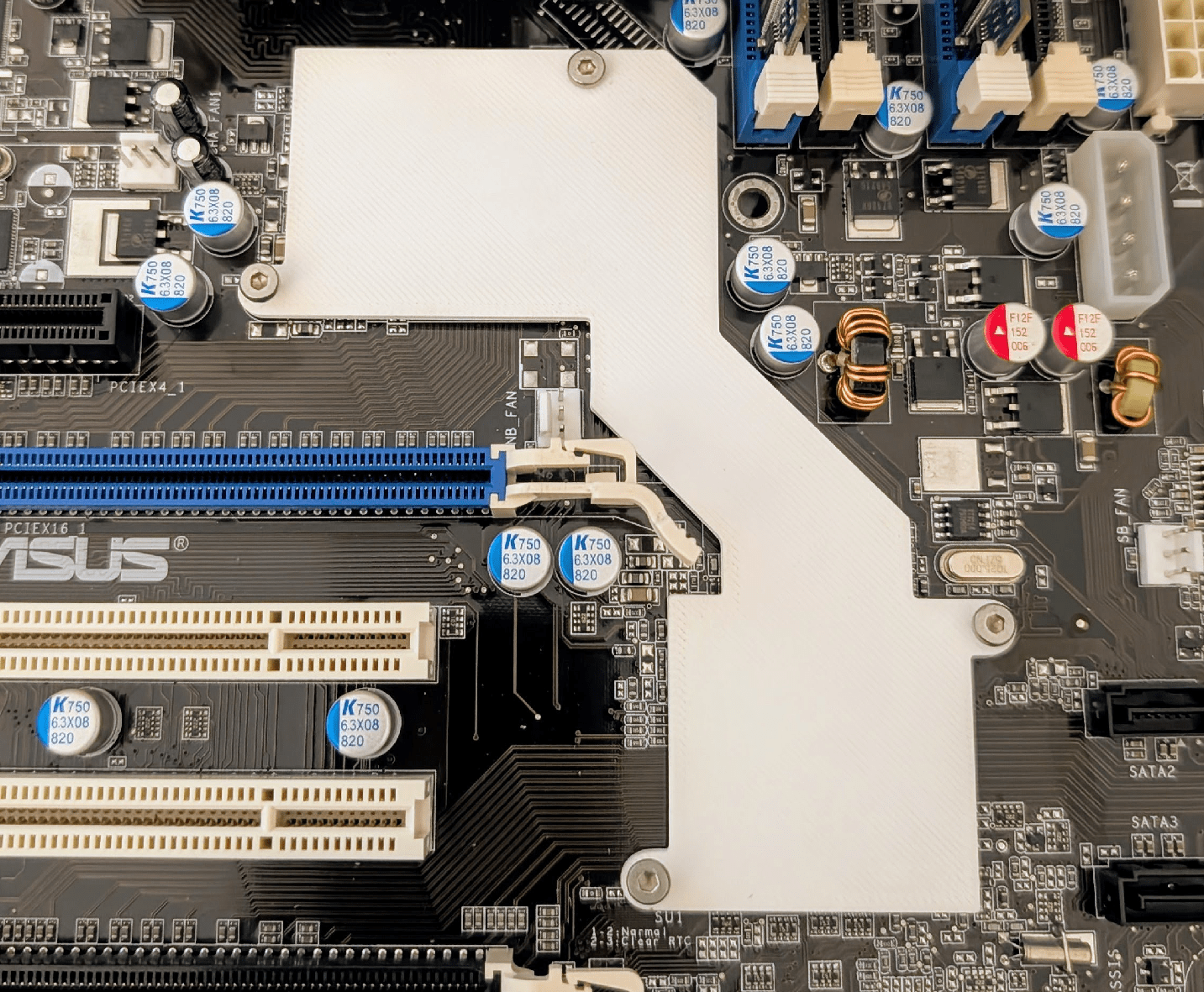

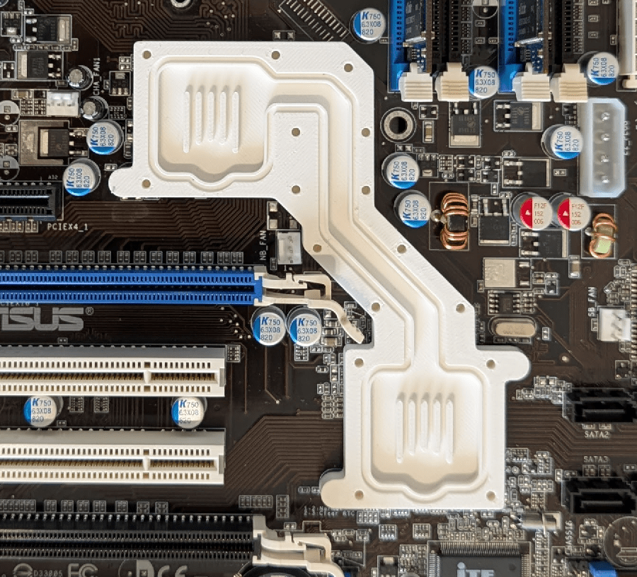

Dafür habe ich erstmal ein möglichst gerades Bild vom Mainboard gemacht, wo beide Nforce Chipsätze und die Bohrungen drauf sind. Dieses Bild diente als Grundlage für die Außenkonturen und schnell wurde eines klar... Die Bohrungen an NB und SB sind leicht schief. Ich wollte das so lange nicht akzeptieren, bis der erste 3D gedruckte Prototyp auf dem Board lag und festgeschraubt war.

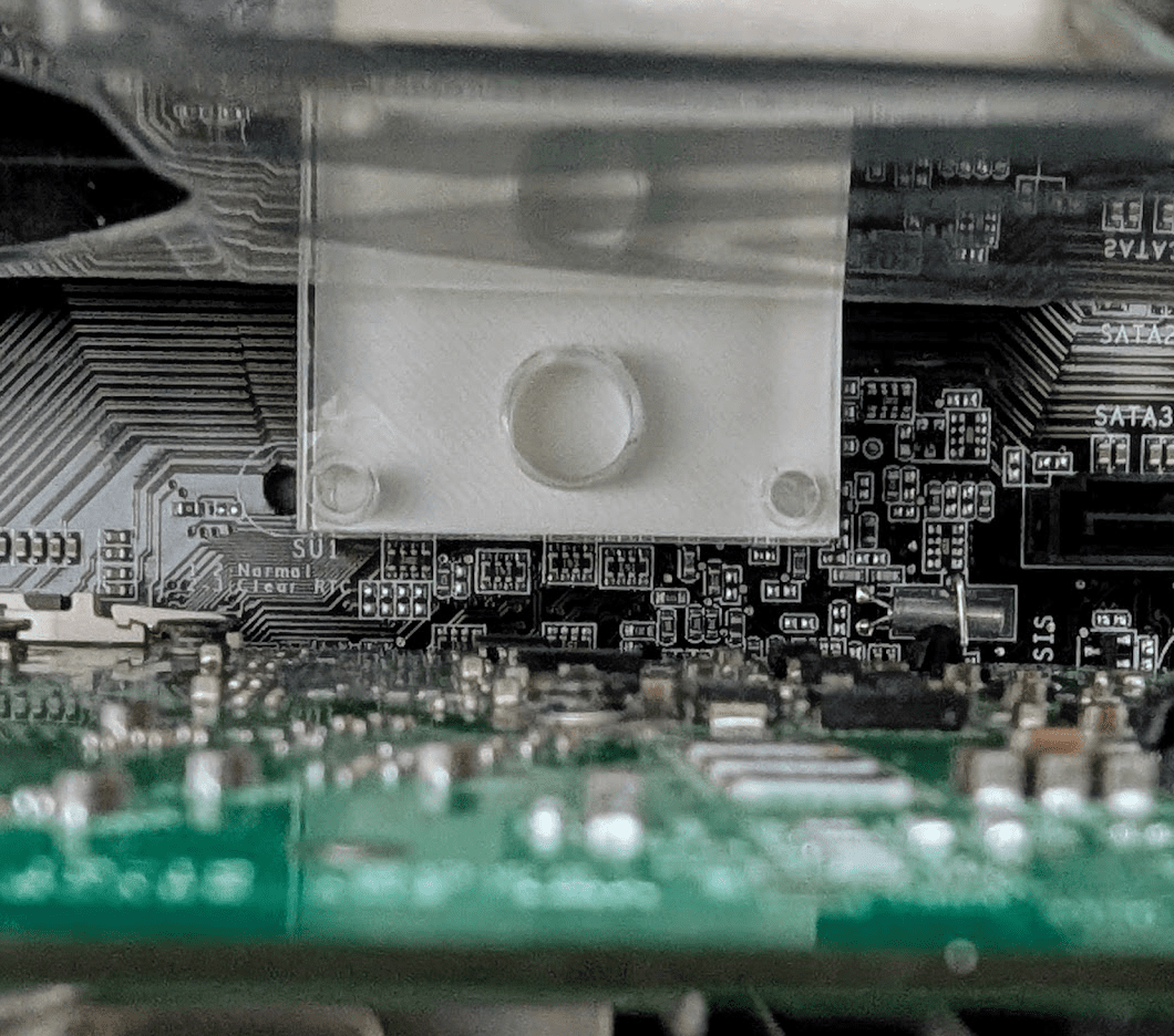

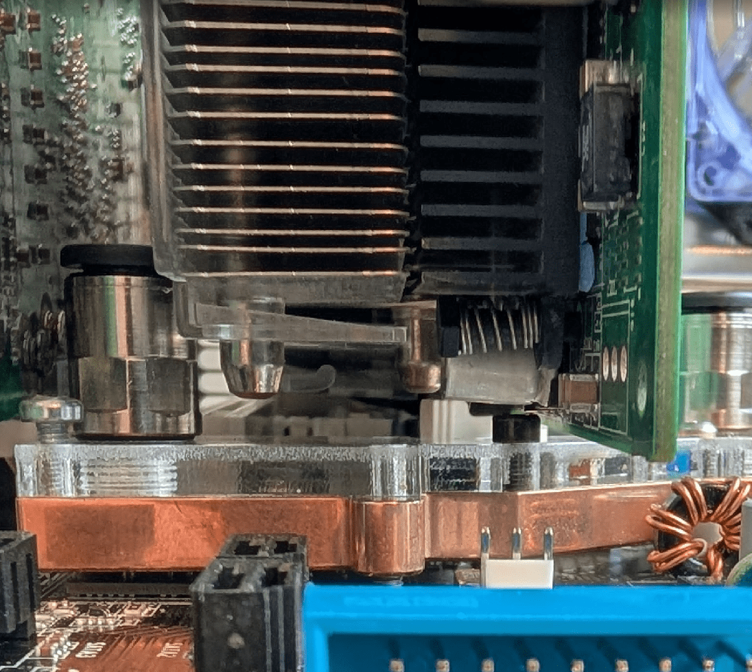

Nun gut, jetzt müssen die Anschlüsse positioniert werden. Zunächst wollte ich Zu-&Rücklauf beide oben an der Northbridge haben, das stellte sich aber als zu knapp heraus. Zwei Oringbahnen und zwei Richtungen Wasser wäre vermutlich zu restriktiv gewesen.
Also muss der untere Anschluss so positioniert werden, dass selbst bei einem Dualslotkühler der Anschluss nicht im Weg ist. Dazu wurden die beiden QuForce eingebaut und ein alter Aquacomputer Twinplexdeckel in der G1/8" Variante als Schablone genommen. Passt :)
Daneben ist der letzte Stand als 3D gedrucktes Teil, welches ich zum messen vom Oring und finalem Test des Plexiglasdeckels genommen habe.

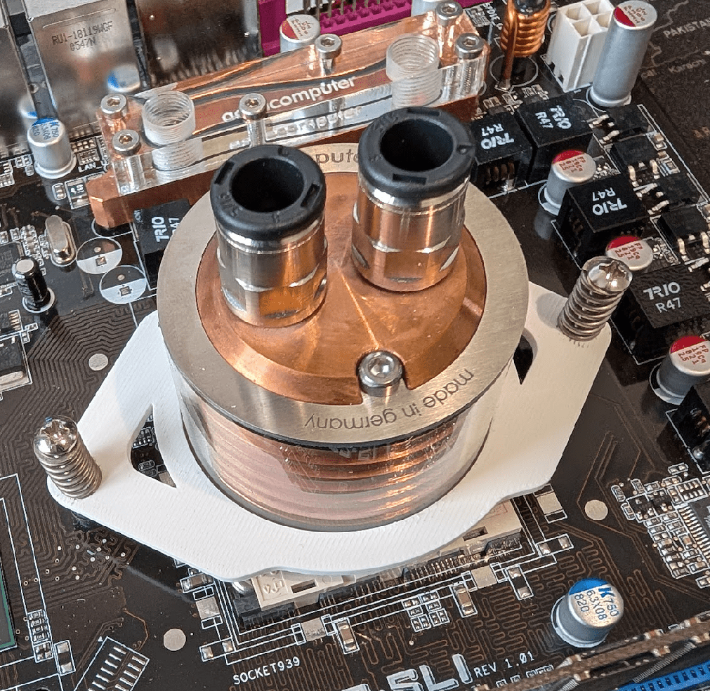

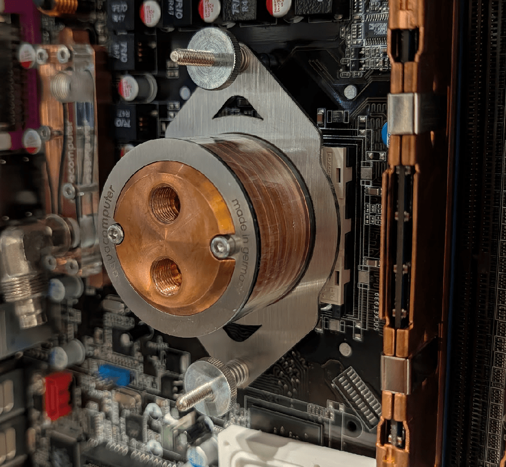

Sidequest: Cuplex Evo Halterung in schön​
Zwischendurch ist mir augefallen, dass beide meiner Airplex Evo CPU Kühler eine Intel Halterung hatten, und die 939/AM2-AM5 Kombihalterung von Aquacomputer echt nicht die schönste ist. (Auch wenn es echt geil ist, dass man Halterungen für fast 25 Jahre alte Kühler noch kaufen kann!) Daneben Lag mein Cuplex XT und ich entschied kurzerhand das Design der XT Halterung auf den Evo anzuwenden.
Wie immer hab es einige 3D gedruckte Versionen und am Ende eine aus geschliffenem Edelstahl, welcher sich nun perfekt zum Rest des Kühlers einschmiegt. Schon besser!

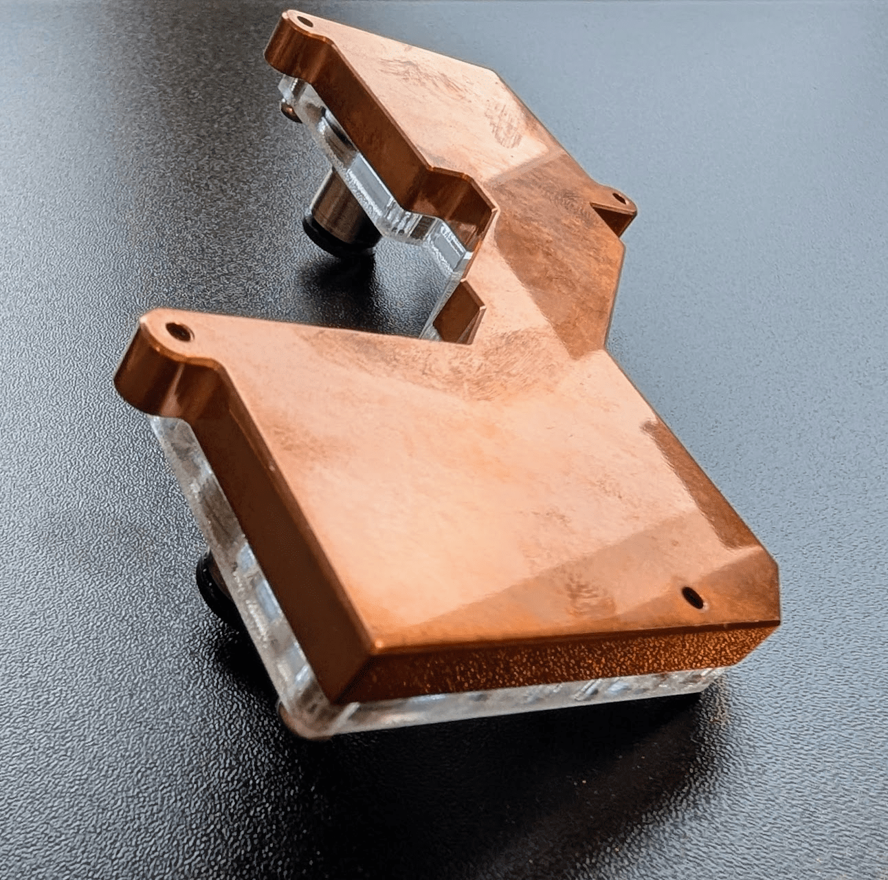

Genau 14 Tage nach Auftragsbestätigung durch JLCCNC wurde mir der Kühler von DHL Express geliefert. Die Aufregung war groß, denn inzwischen waren die Oringschnur, die Edelstahlschrauben mit kurzem Kopf, die Nylonschrauben für die Boardmontage und die Plexideckel angekommen.
Die Oberfläche ist übrigens "ganz okay", angeboten wurde ein Mirrorfinish, aber es gab schon noch einige kleinere Stellen, wo man nacharbeiten musste.

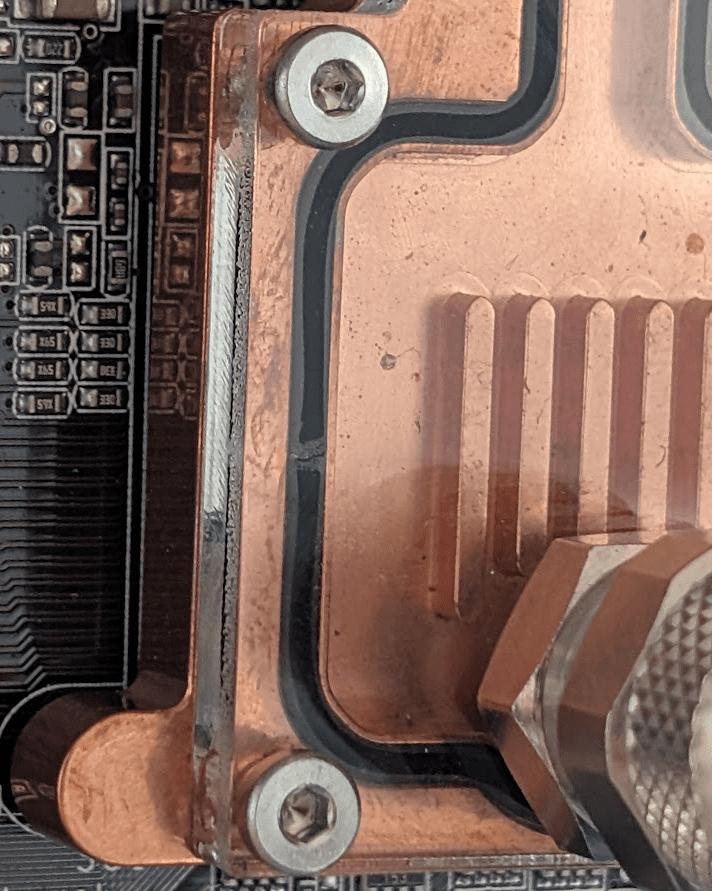

Also ab damit auf Board und schnell einen Oring zusammentüdeln, Schrauben rein und ... Krise. o_O

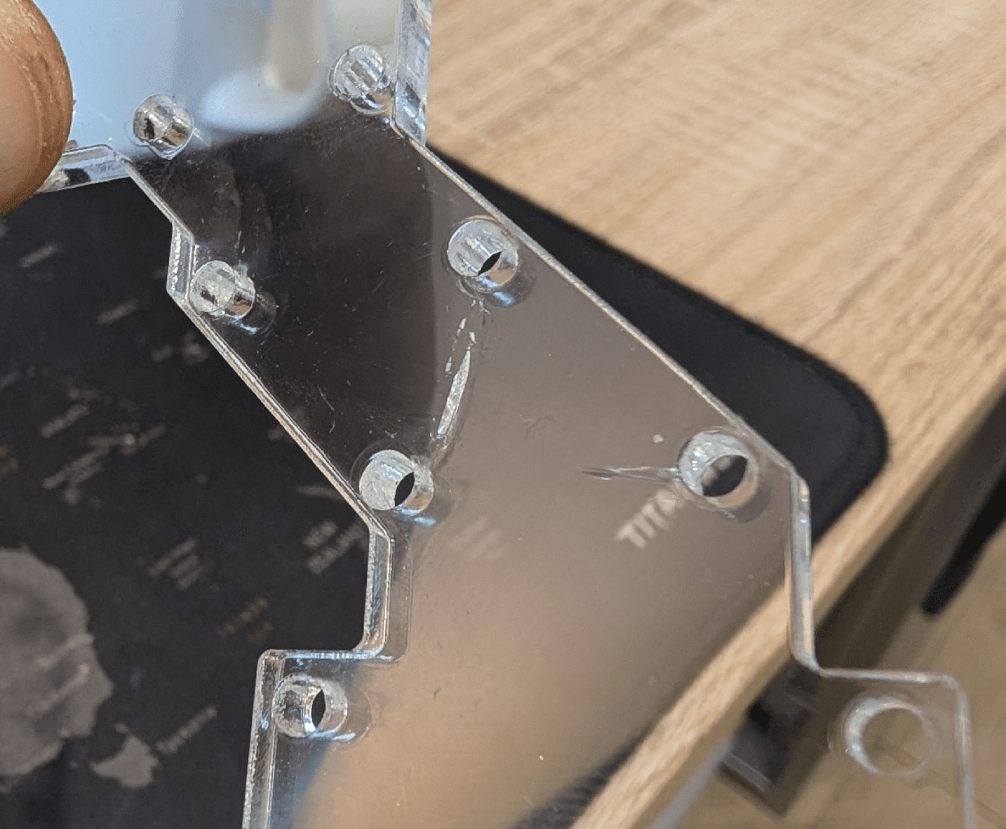

Erstmal war der Kühler nicht richtig dicht zu bekommen. Nach circa 24h Dauerlauf reichte die leicht erhöhte Wassertemperatur durch die Pumpe aus um aus der Oringklebestelle rauszupinkeln.
Ein paar Oringe später dann ein weiterer Schock, der komplette Plexideckel ist gesprungen, ohne dass der Kühler in Betrieb war.
Naja, zum Glück gibt es angenommene Toleranzen und so fanden sich zwischen Plexideckel und Grafikkarten PCB noch 2.5mm Platz.
Aus dem 5mm Plexiglas wurde dann 6mm Plexi welches ich zudem noch getempert habe um mögliche Spannungen durch die Laserbearbeitung herauszubekommen. Dafür eignet sich ein Filamenttrockner übrigens 1A, da sich der Temperaturabfall schön einstellen lässt. Das Endresultat kann sich sehen lassen :)

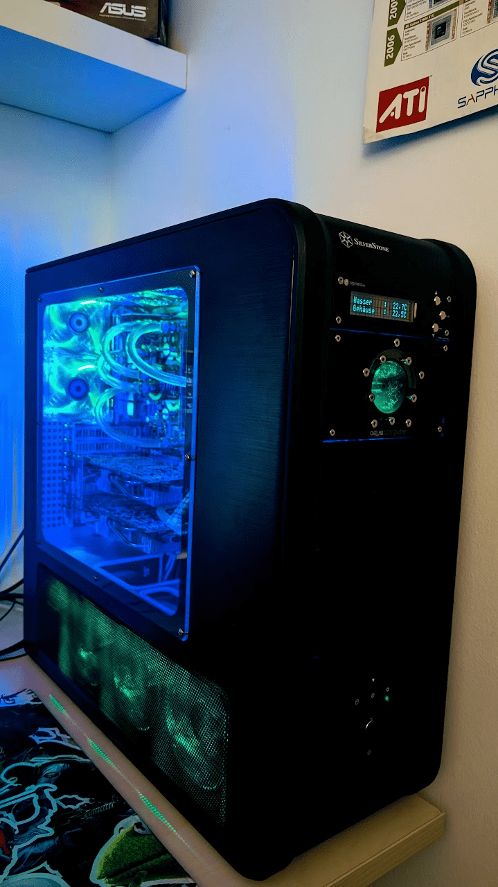

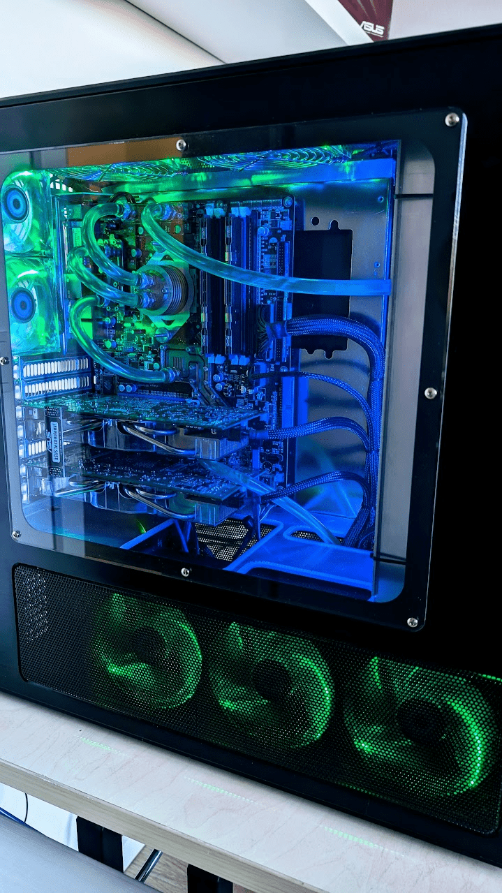

(Vorläufige) Fertigstellung des Systems​

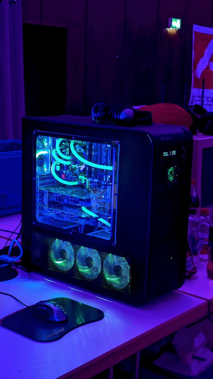

Bis zur Retro-Lan 6 sollte das System übrigens komplett fertig sein. Also gab es noch einen Marathon um Kabel zu sleeven, Lüfterverlängerungen zu bauen und die optimalen OC Settings zu finden.
Der Durchfluss passt mit knapp 180L/Stunde schonmal sehr. Hätte ich nicht den Kühlkörper vom Aquaero verschlampt, könnte man die DDC1-T jetzt sogar runterregeln :fresse:

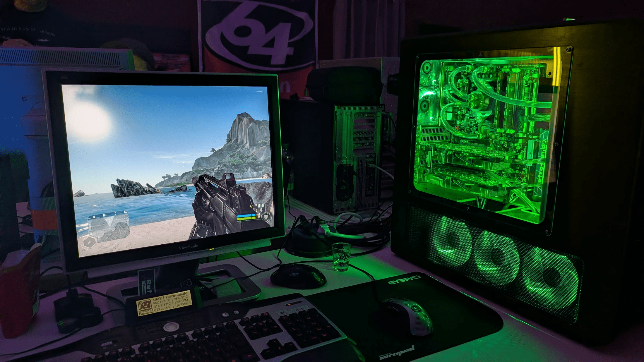

Hier noch ein letzter Schnappschuss von der LAN selbst, wo ich leider vergessen habe mein komplettes Setup zu fotografieren...

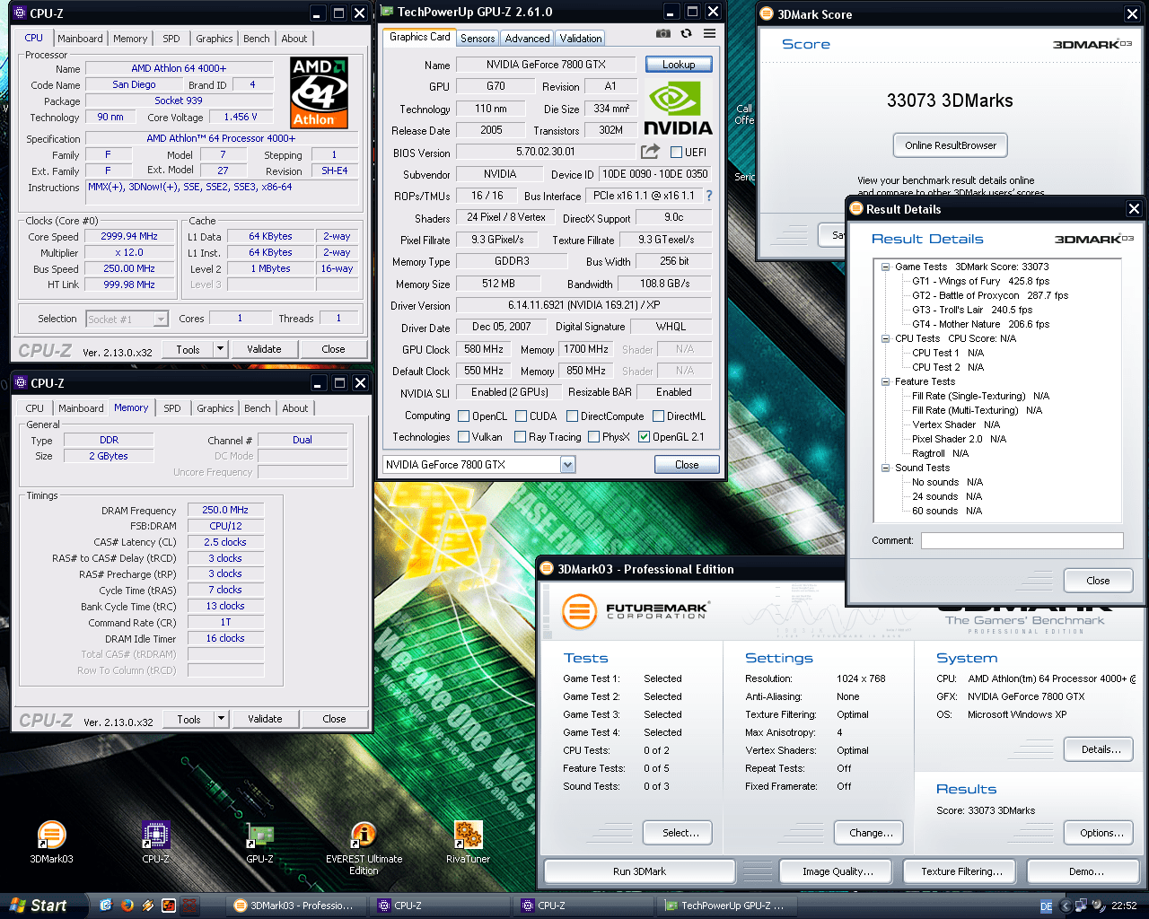

Um die die wichtigste Frage abschließend zu klären: Yes, it runs Crysis :d
Und es macht zimelich genau 33.000 Punkte im 3DMark03
Das war es erstmal mit diesem Build. Nächster Halt: Fullcover Wasserkühler für die GTXen im selben Style :)

Wenn du auf ein bisschen Transparenz und Hochglanz verzichten kannst, ist Polycarbonat (Lexan) eine gute Alternative zum PMMA (Plexiglas). PC ist schlagzäh und reißt nicht so schnell. Und wenn es auch schwarz oder weiß sein darf, dann POM (Delrin).
Ansonsten war tempern eine sehr gute Idee. Hoffen wir auf ein längeres Leben des neuen Deckels…
Polycarbonat kann man Lasern (CO2) aber das gibt keine schönen schnittkanten, das verkokelt eher.
Bei POM geht nur POM-H mit dem Laser.
POM ist aber auch nicht transparent und kam vom Gefühl eher später in die WaKü Welt 😅
6mm scheinen zu gefallen, im Zweifel könnten 7 auch gerade noch so gehen. Die Oringquetschung habe ich vom Twinplex kopiert.
Wo kann man "Bestellen" drücken? :love:
Ich kann die Dateien zur Verfügung stellen, bzw. auch eine erneute Bestellung auslösen, wenn ich meinen Skulltrailkühler fertig habe. Je mehr desto billiger.
Bezüglich Oring oder NBR Schnur kleben... Ich habe Sekundenkleber getestet und das hat so garnicht funktioniert. Loctite 406 ist hier das Zauberwort, erste Klebenaht und war sofort dicht.
bezüglich des Plexis... riesen Unterschied ob es Plexiglas XT oder GS ist, XT reißt schon beim zuschauen und GS geht gar nicht kaputt
XT ist extrudiert und billig, und GS ist gegossen und etwas teurer
Deshalb immer GS verwenden
