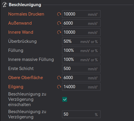

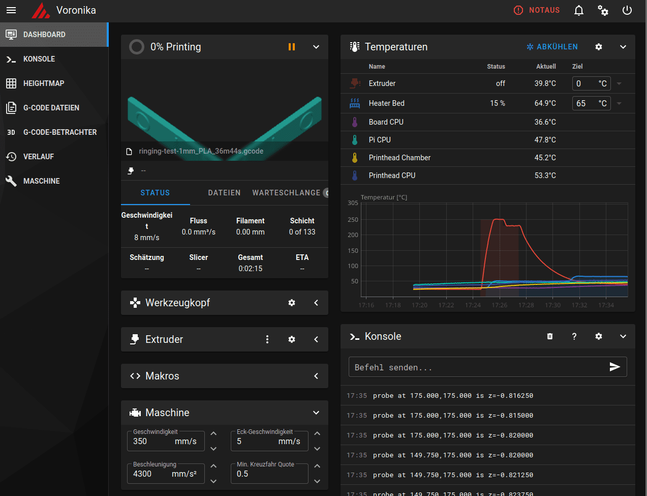

  1. Der kleinere Wert von den Messergebnissen wird ja in die printer.cfg eingetragen. Dann nutz einem der höhere Messwert bei der X Achse ja wenig oder?
  2. Überschreibt der Slicer, das Maximum was in der printer.cfg steht? Sieht für mich so aus. Mein max. in der Printer.cfg sind 4200 und trotzdem zeigt er beim Drucken eine Beschleunigung von 7000 im Eilgang an
1.) Du nutzt immer den kleinsten Wert in der Beschleunigung, sonst hast du auf einer Achse Ringing
2.) Ich meine man kann es einstellen und der Slicer kann es nicht überschreiben. Ich kann mich aber auch täuschen. Idealerweise stimmen Slicer und Printer überein
Dann ists ja eh wurscht, was ich auf X schaffe, da Y begrenzt-Also maximal eh nur 4300 siehe Messung:
mhm, dann muss ich das mal weiter beobachten. Ich meine gesehen zu haben, dass der Wert eben doch dem des Slicers entspricht und nicht dem was in der Printer.cfg steht :unsure:

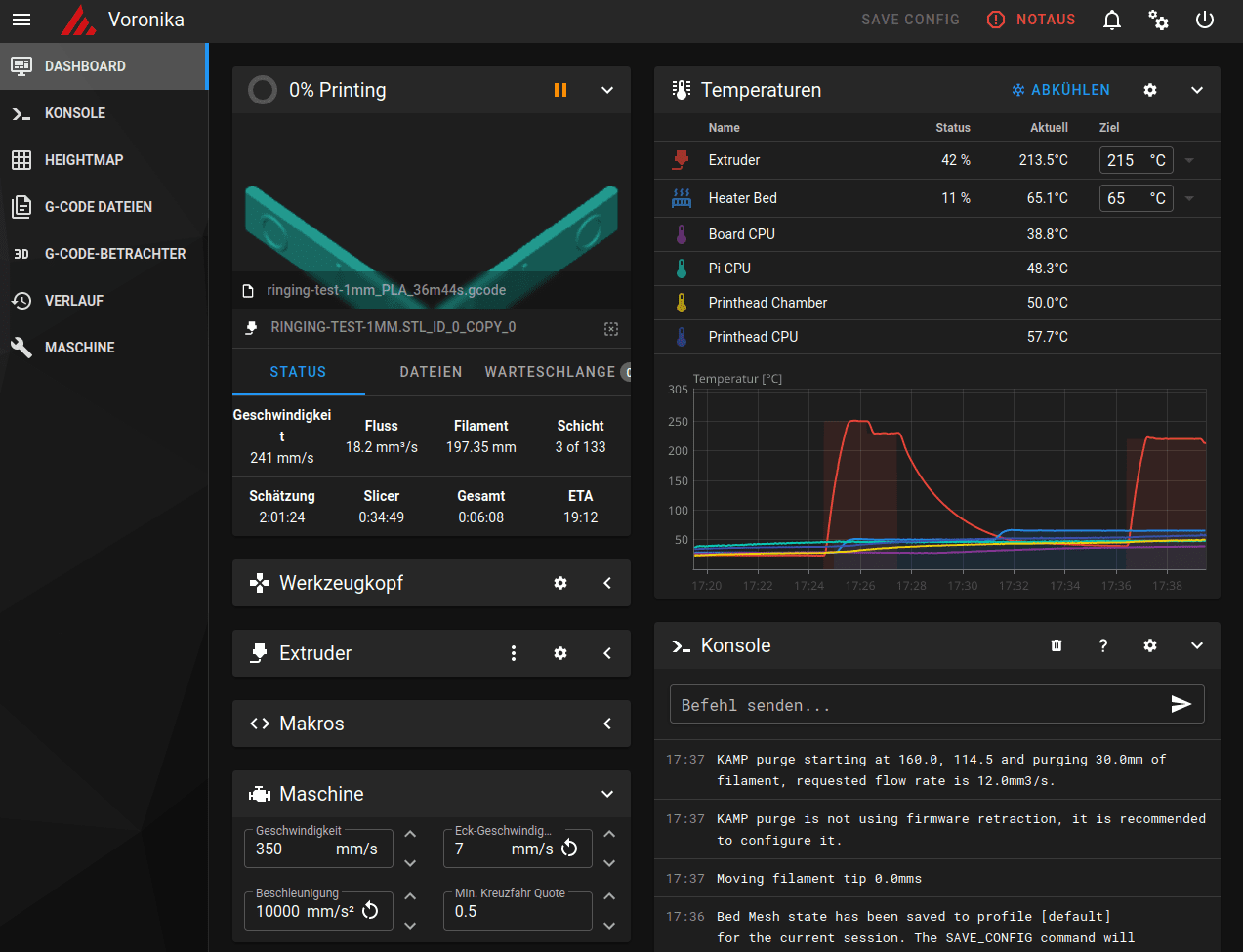

Update:
Der Slicer überschreibt wohl wirklich die Einstellung der Beschleunigung in der Printer.cfg.

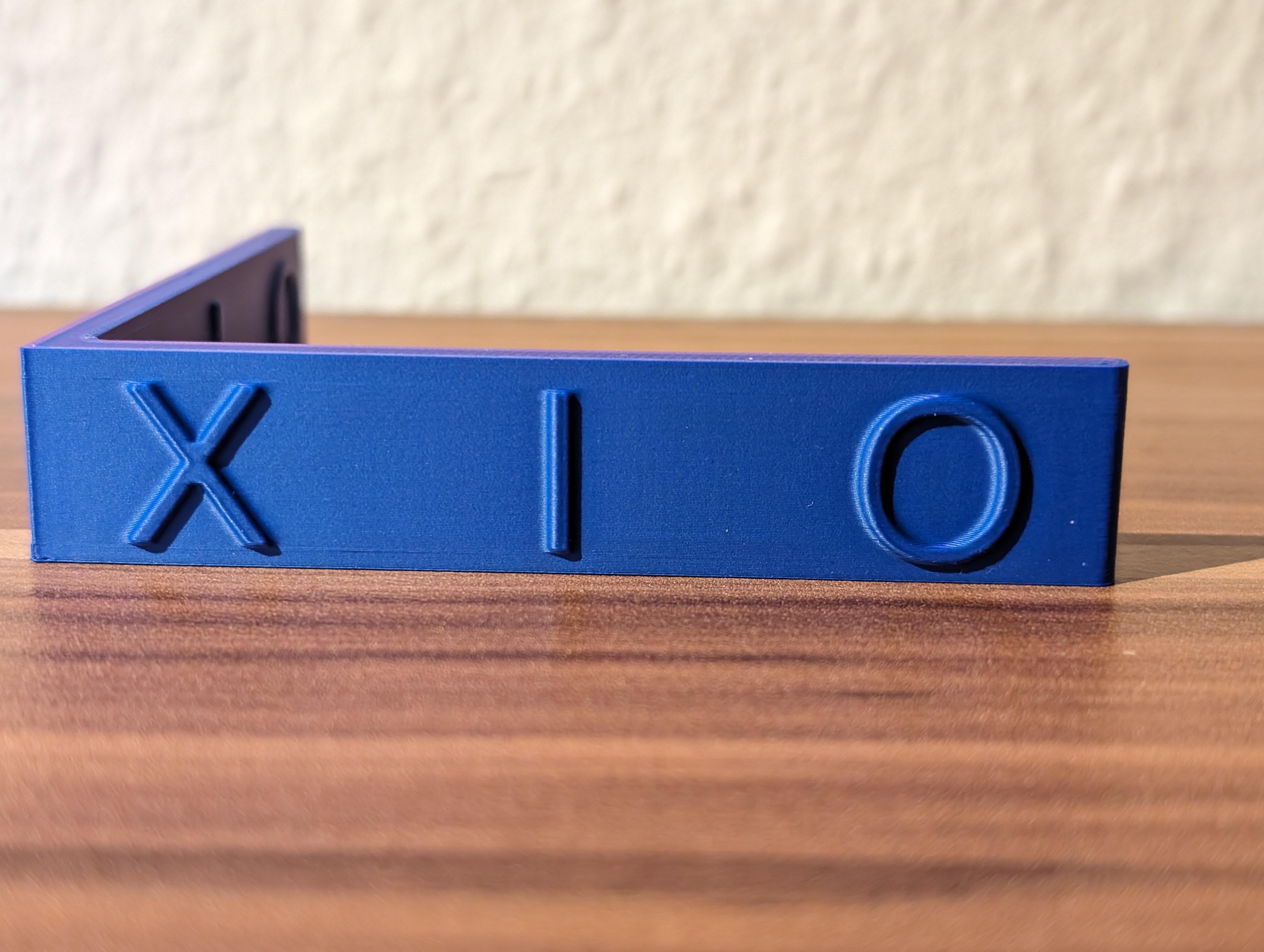

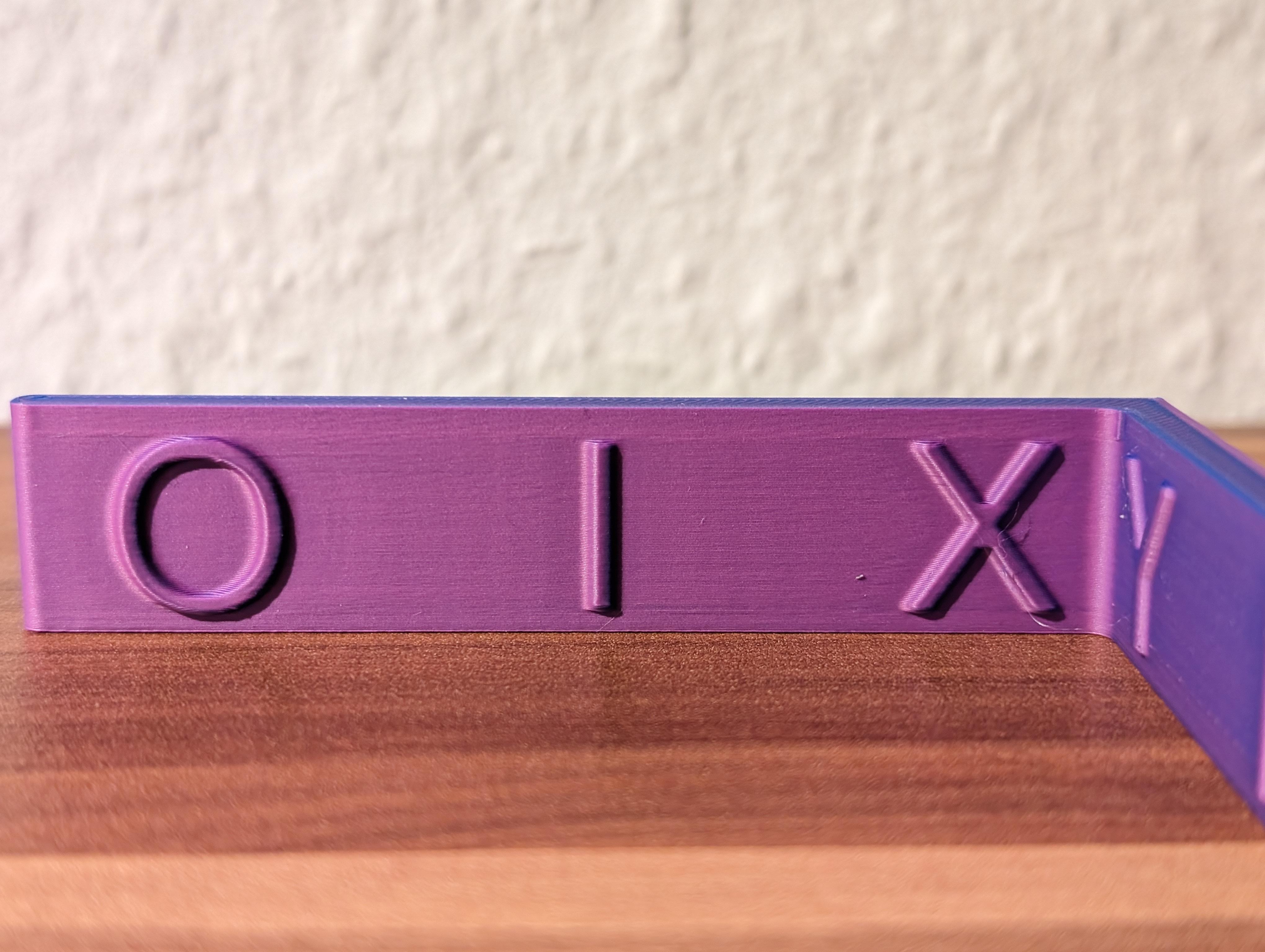

Ich lasse gerade nochmal ein Testdruck mit höheren Beschleunigungen laufen:
Printer.cfg Werte (4300):
Werte während des Drucks (10000):
Hier die Werte ausm Slicer zum Vergleich:
Auch bei der hohen Beschleunigung habe ich kein Ringing (y)
PXL_20240331_161357626.jpg PXL_20240331_161406839.jpg PXL_20240331_161416991.jpg PXL_20240331_161347650.jpg
Druckzeit mit der niedrigen Beschleunigung (5000):
Druckzeit mit der hohen Beschleunigung (10000):
Also kann der Drucker mehr als die Messung vermuten lässt :d

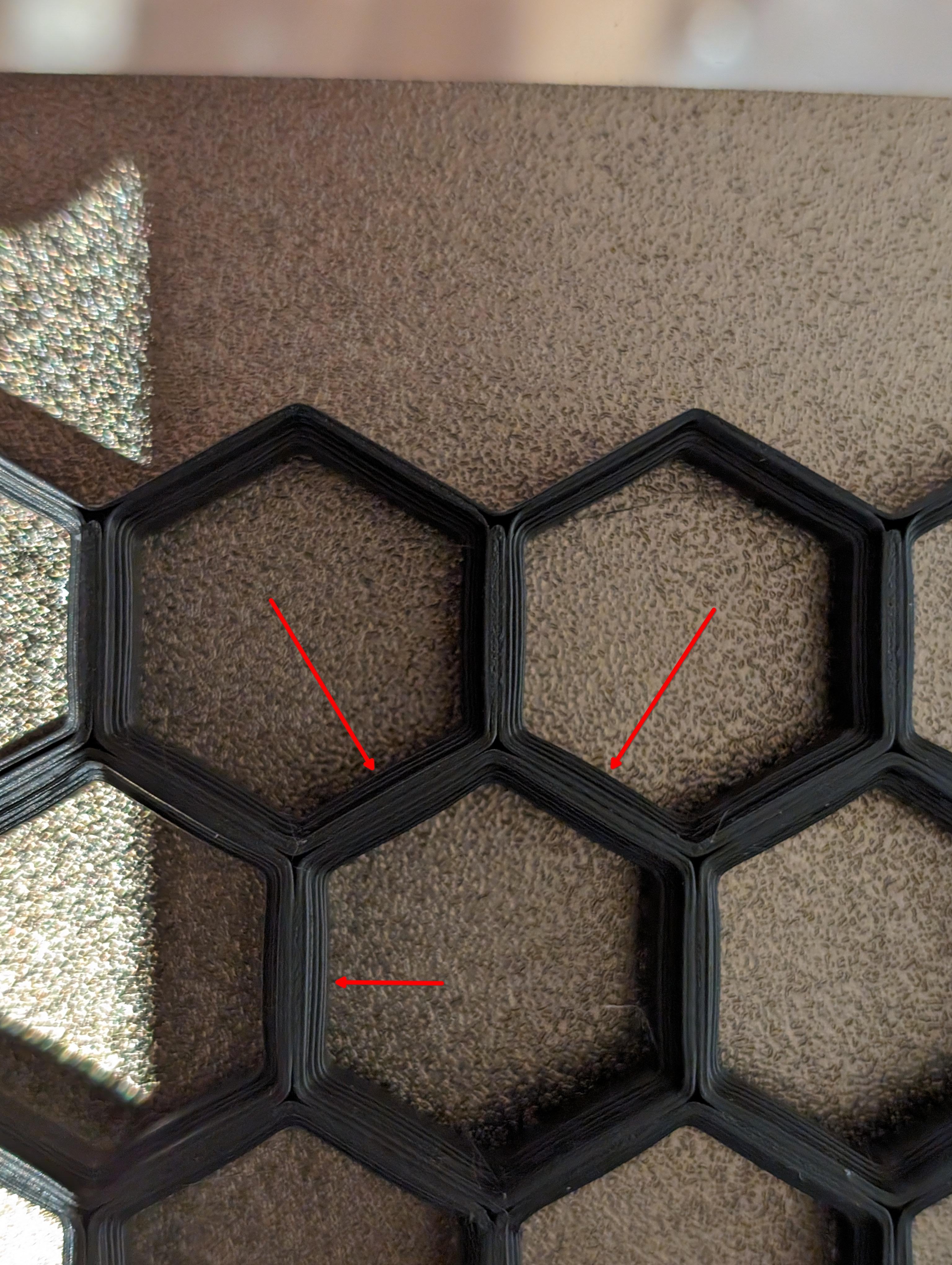

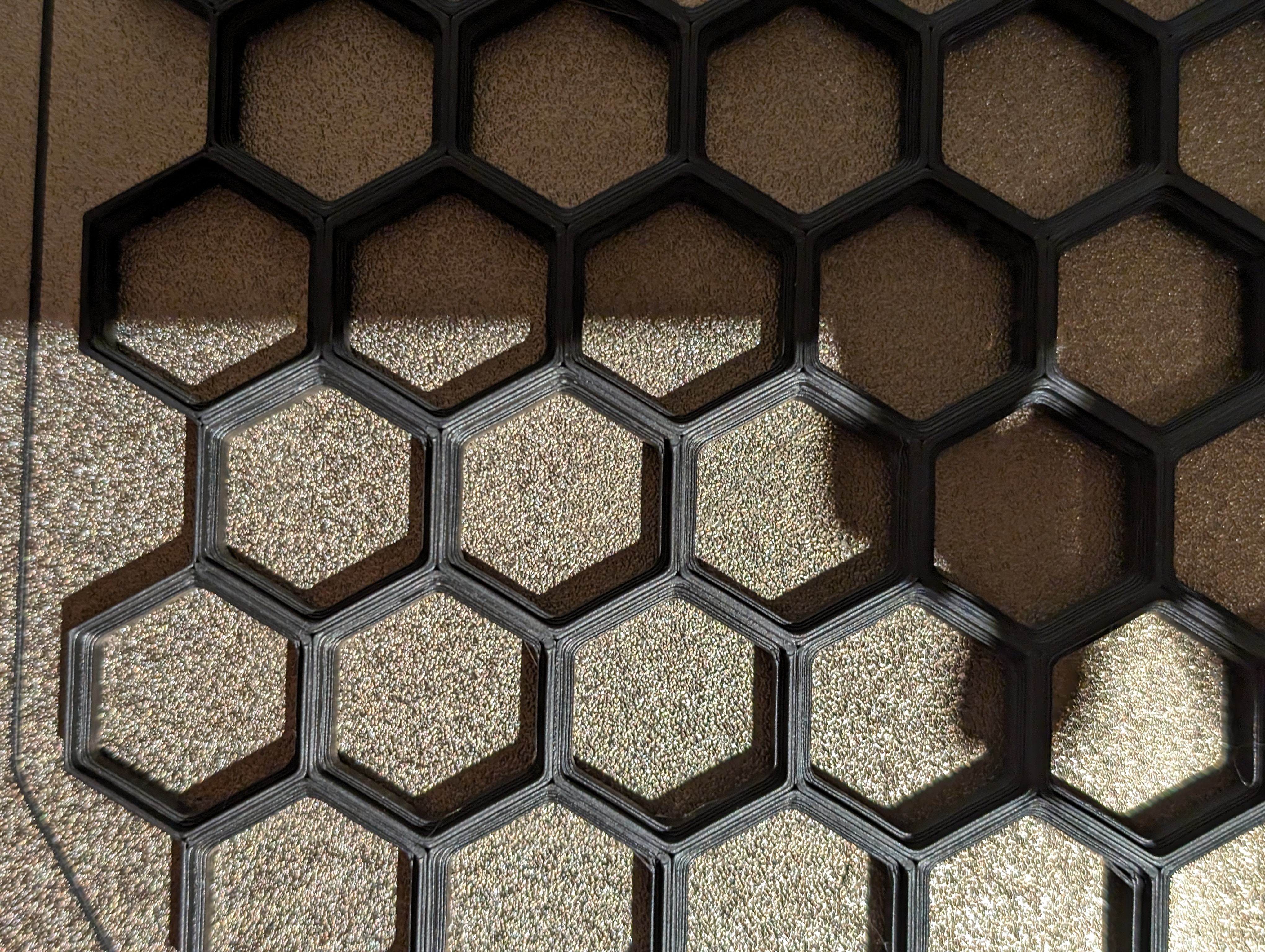

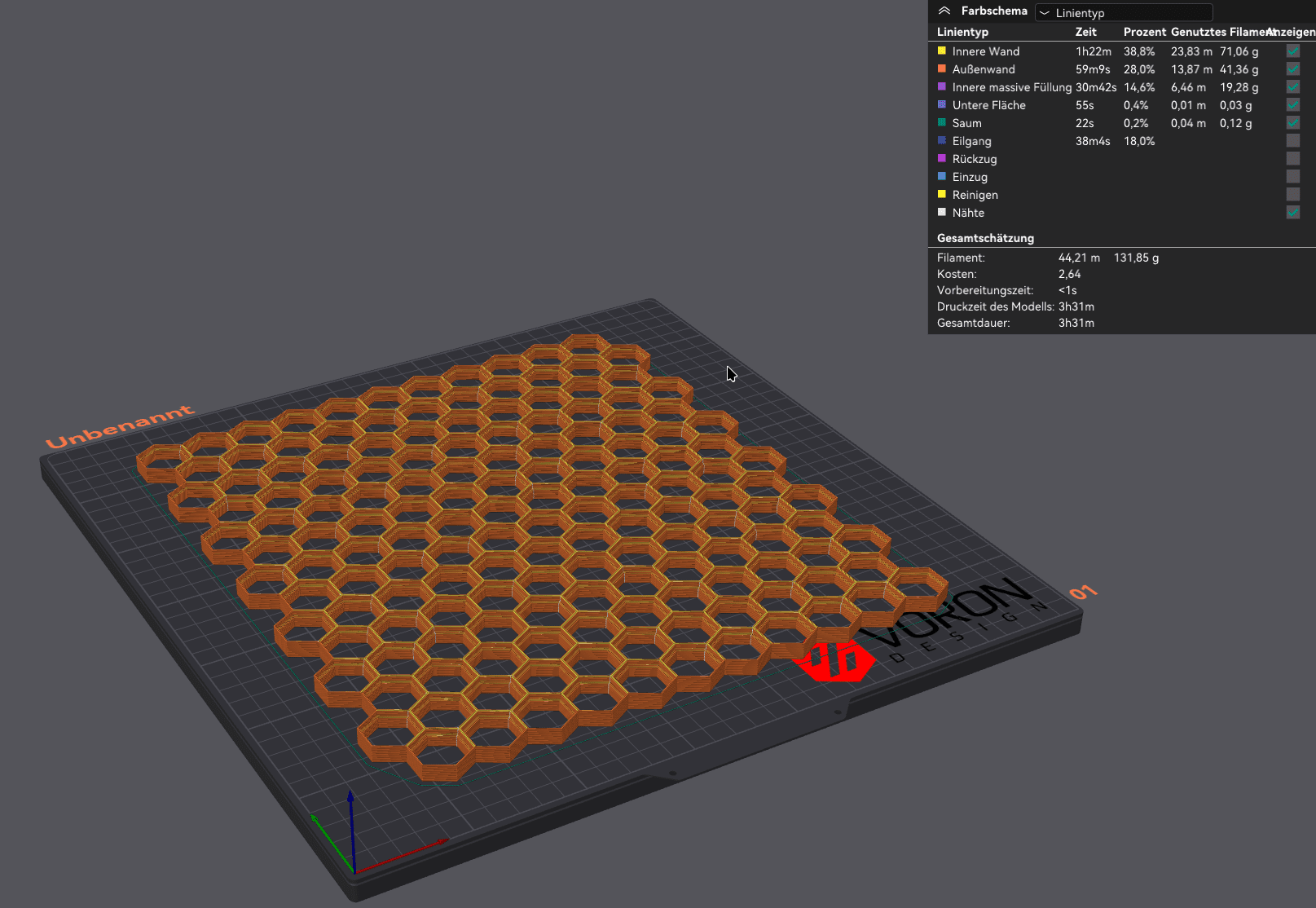

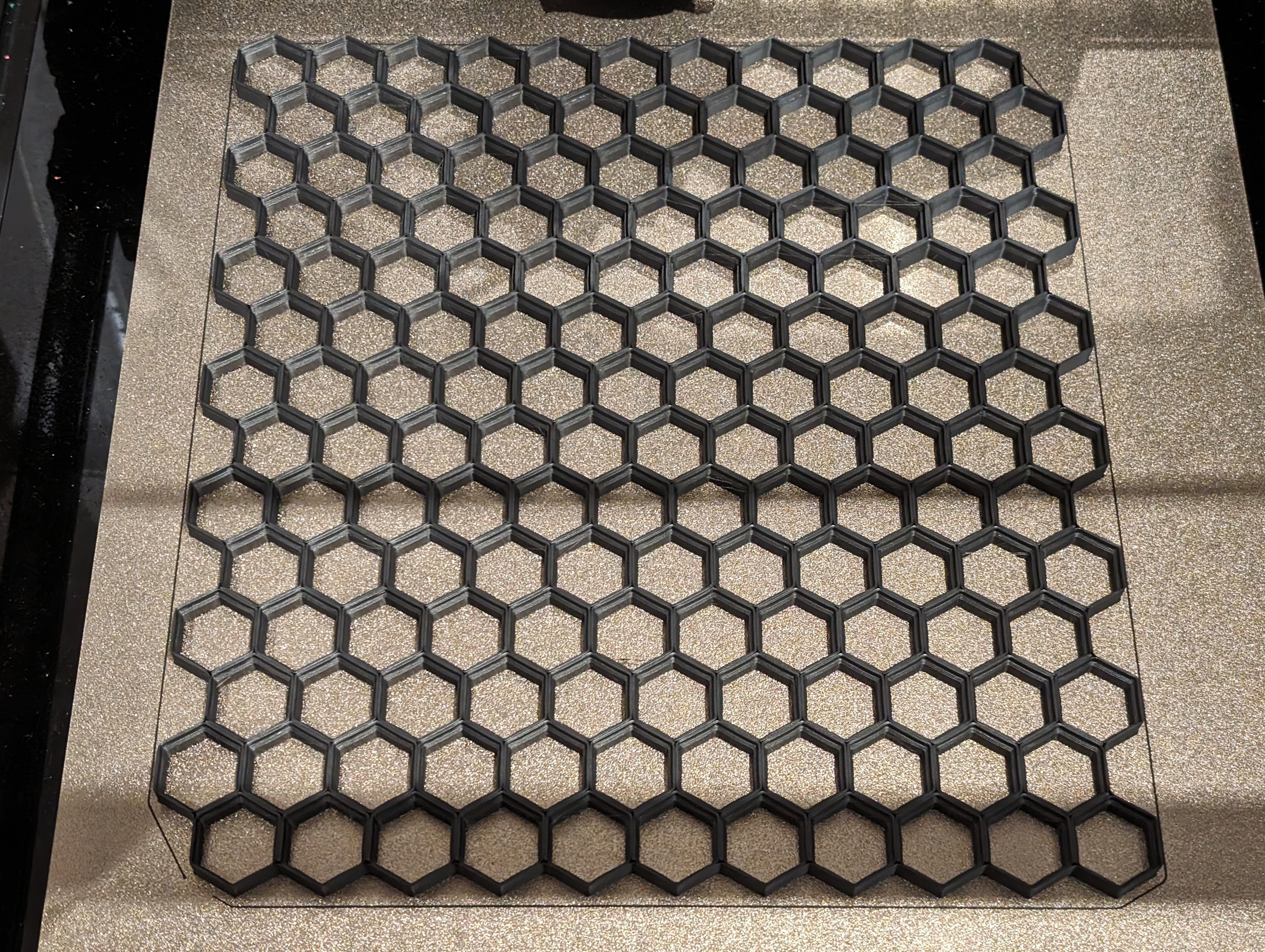

Also die Honycomb Wall passt soweit, ich kann auch die entsprechenden Elemente einclipsen, nur man bekommt die fast nicht mehr raus.

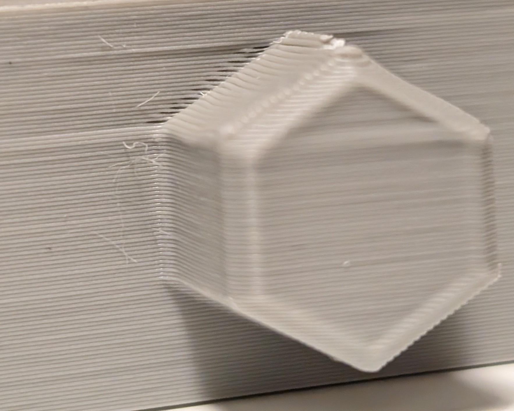

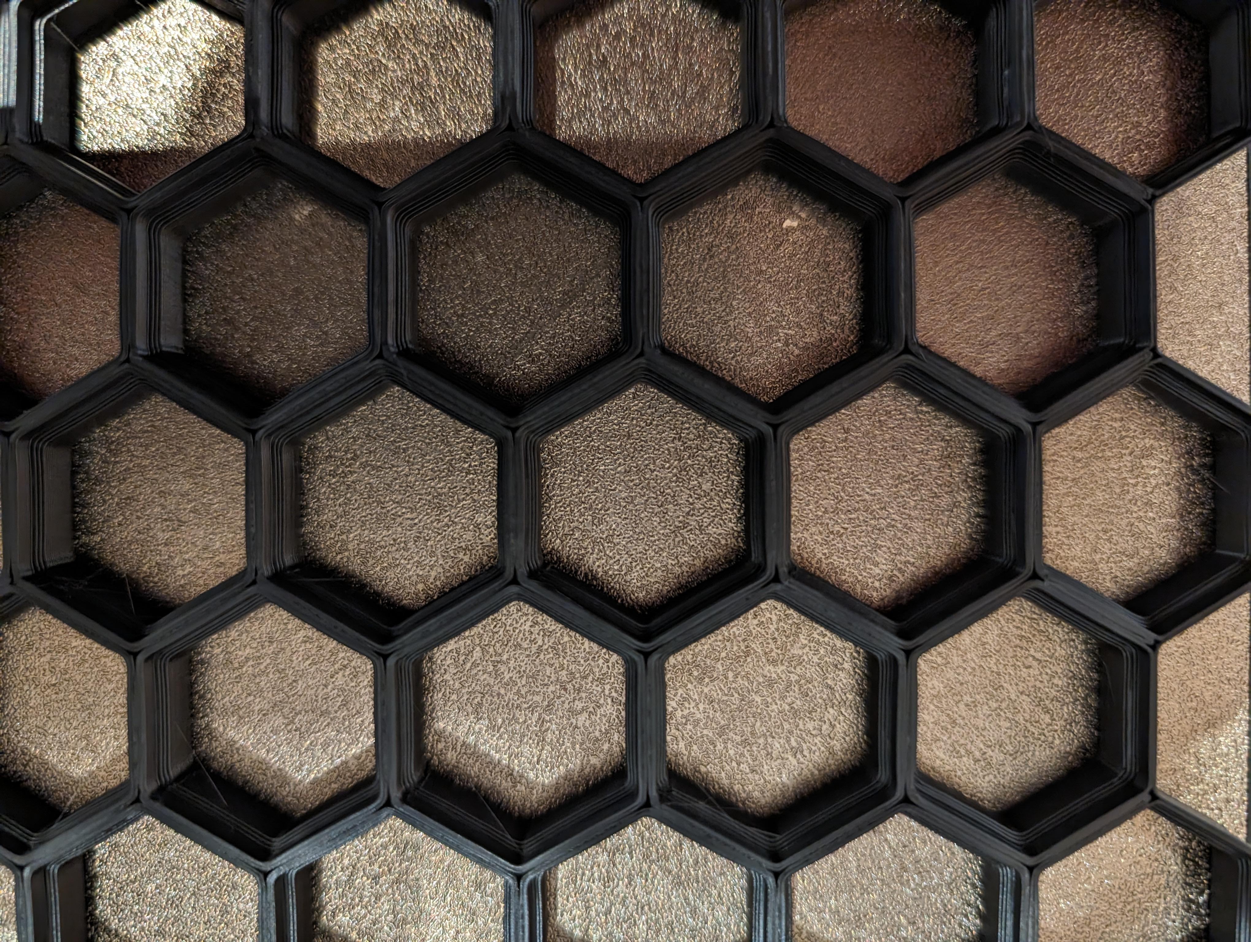

Jetzt habe ich mir den Druck genau angeschaut und das hier festgestellt.
Im Vergleich zum Gcode habe hier diese "Bäuche":
Ich kann nicht nachvollziehen woher diese kommen, da alle anderen Drucke auf dem Drucker einwandfrei gerade sind 🙁
Hast du die Bäuche überall ?
Kannst du mal einen teil davon cutten im Slicer und mal deutlich langsamer drucken und schauen ob es dann noch passiert ?
Zusätzlich: Ist das Model so, dass die Lücken oben auf den Schnittkanten nicht geschlossen sind/werden ?
Jupp, bei jedem Sechseck
Jupp, das mache ich mal

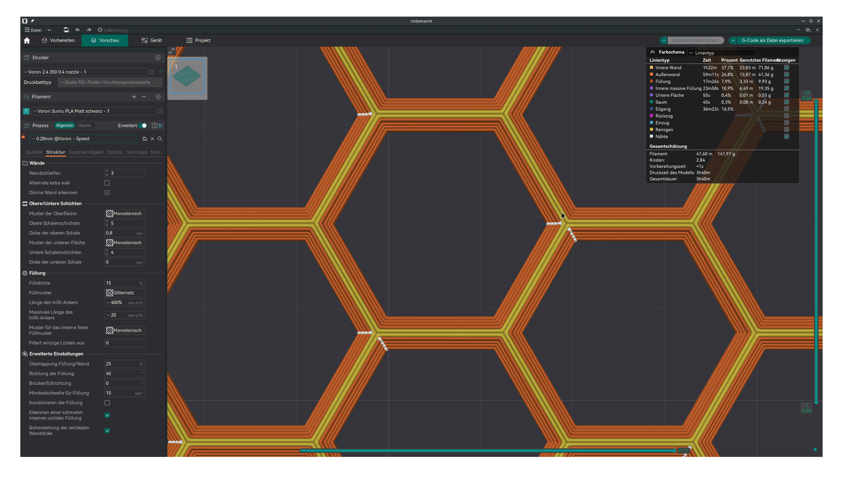

Sieht nicht so aus, also im Slicer ist alles geschlossen:
Edit:
Kann es auch davon kommen, das ich es nur mit 3 Wandlinien und ohne Infill gedruckt habe, wie auf der Printable Seite vorgegeben?
Ja, das werde ich auch nochmal neu einstellen
Auch bei langsamer Geschwindigkeit und Beschleunigung sind die Bäuche und Lücken noch da:

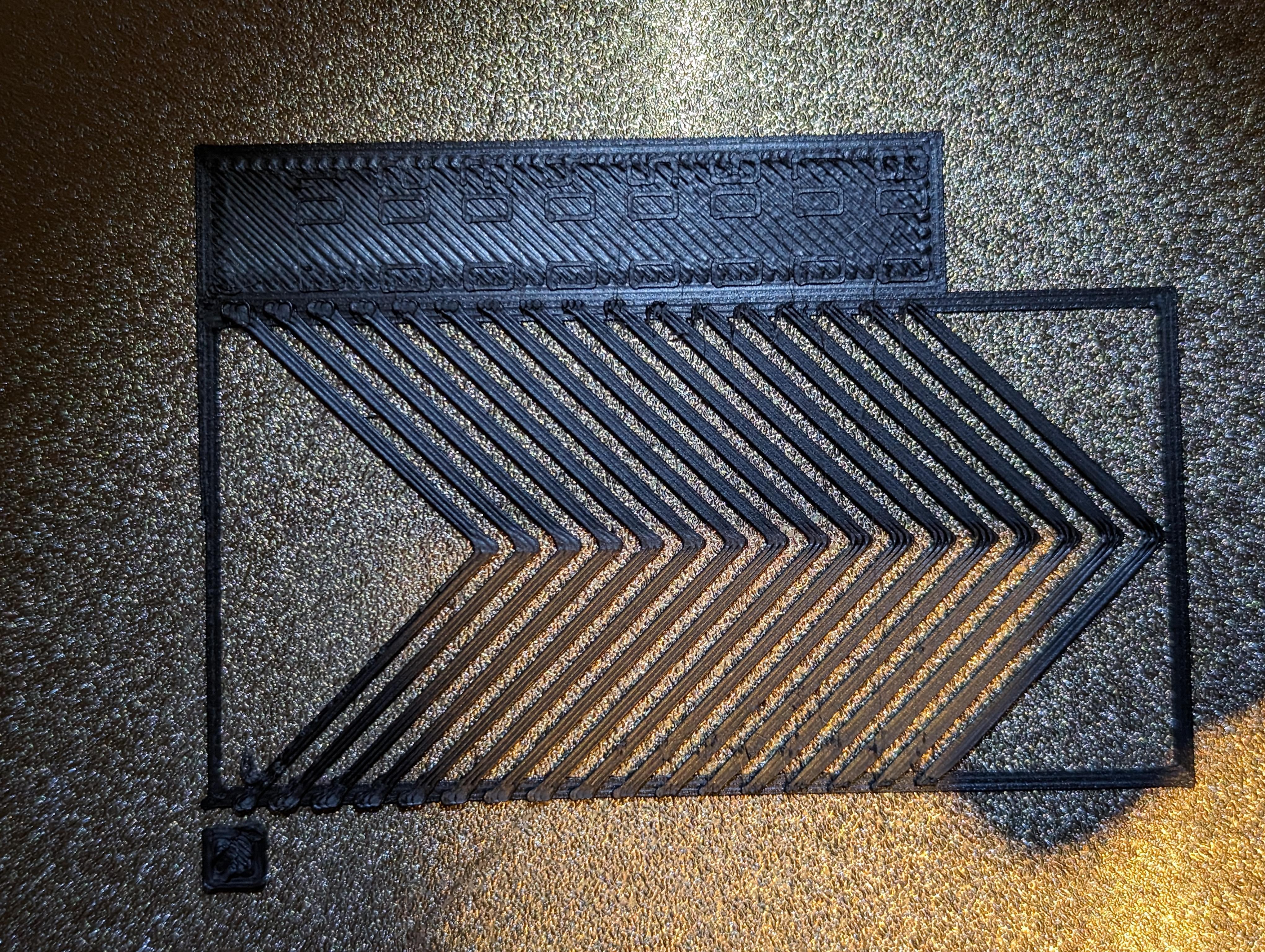

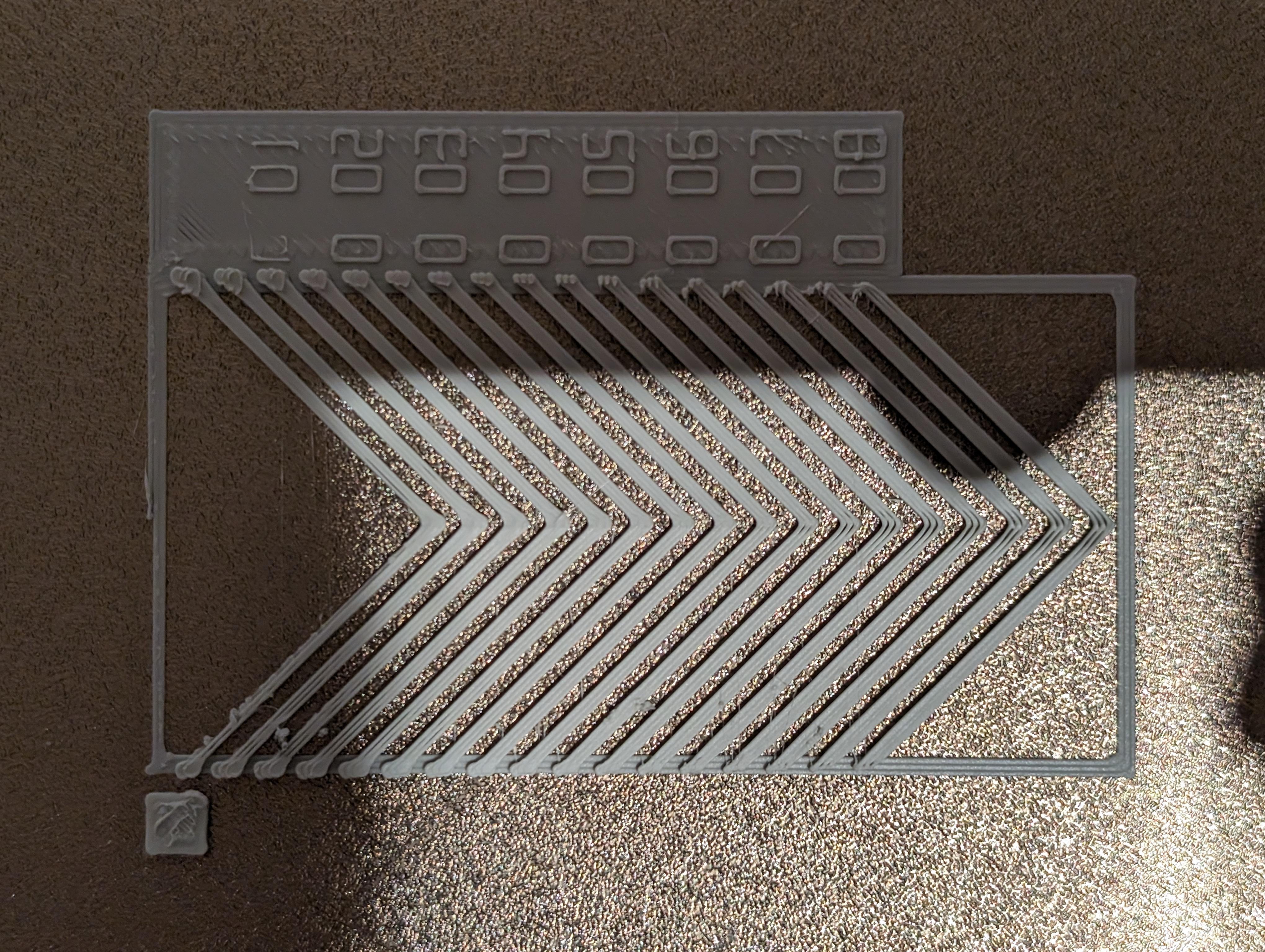

Ich mahc emal eine neue Preassure Advance kalibration.
Der Wert scheint wirklich zu hoch zu sein!
Damals hatte ich o,05 rausbekommen.
Wenn ich mir das aber so ansehge, ist das viel zu hoch.
Ich würde sagen 0,025 oder 0,3 passen besser.
Wie seht ihr das?
Ich probiere mal die goldene Mitte, also 0,03 und taste mich dann heran.
- bei 0,025 ist die Ecke zu "dick"
- bei 0,035 sind die Löcher zwischen den einzelnen Bahnen zu "groß"
Aber auf jeden Fall waren die 0,05 viel zu viel.
Keine Ahnung wie ich damals auf den Wert gekommen bin 😅

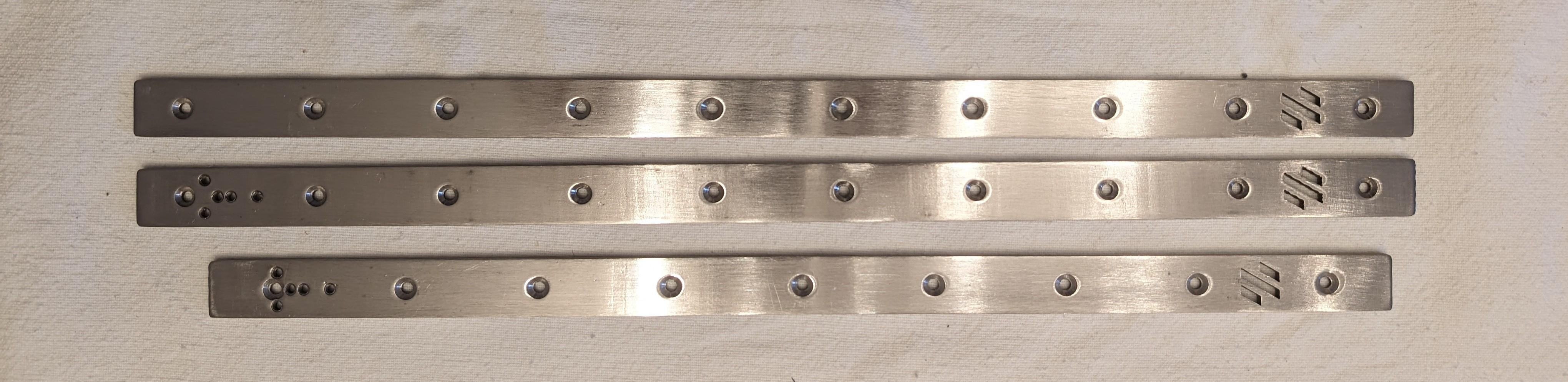

So meine Extrusion Backers sind da!
Das erfreuliche, diese sind wirklich aus Titan (oder einer Titan Legierung) (y)
Alle 3 wiegen zusammen 276g, die Verarbeitungsqualität ist besser als gedacht.
Für ca. 39€ kann man sich echt nicht beschweren :-)
Aber seht selbst:
Kleines Update von meiner Seite, ich habe den Drucker nochmal komplett neu kalibriert,
nach dem komischen Druck gestern:
- Rotation Distance (Microsteps Extruder) neu kalibriert
-> durch die Änderung des Motorstromes haben diese sich auch geändert :oops:
- Flow neu Kalibriert, ergab aber wieder den gleichen Wert
- Preasure Advance neu kalibriert, diesmal richtig!
-> man muss nämlich alle Accels auf den gleichen Wert wie den der Außenwand einstellen für den Pattern Test
Nun sieht das Pattern auch anders aus und kann richtig verwendet werden.
Ergeben hat sich nun ein Wert von 0,04
Auch der kritische Druck von gestern ist besser geworden, woebi die Löcher noch nicht ganz weg sind :unsure:

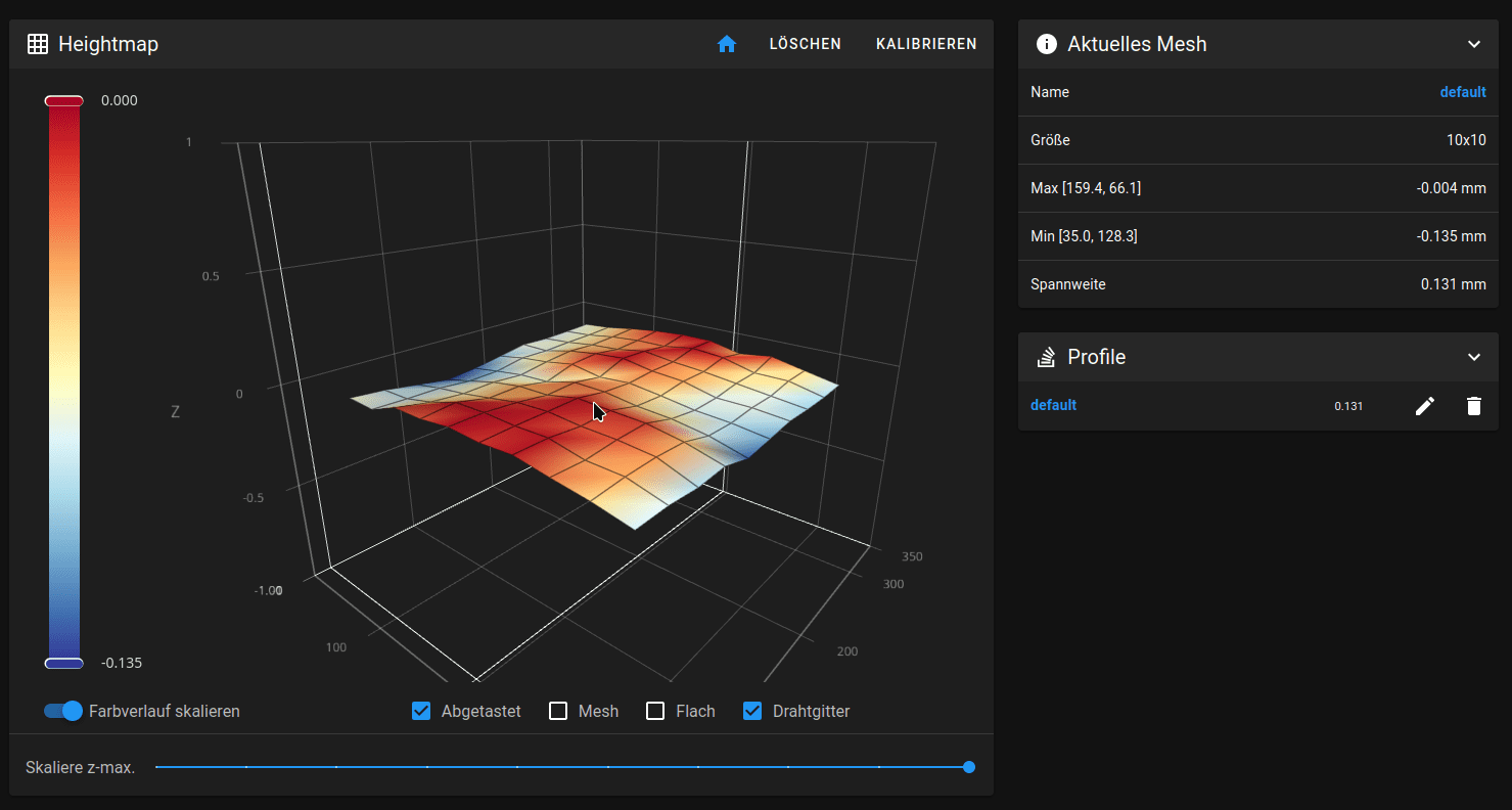

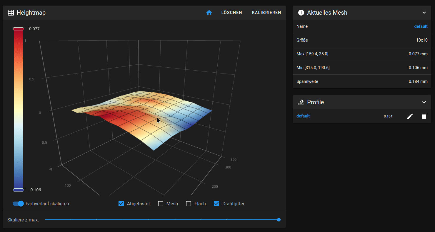

Ich habe mal die Bedmesh Einstellungen etwas optimiert, nach ausführlichem Einlesen in der Doku von Klipper:
Code:
[bed_mesh]
speed: 200
horizontal_move_z: 5
mesh_min: 35, 35
mesh_max: 315, 315
probe_count: 10, 10
mesh_pps: 4, 4
algorithm: bicubic
bicubic_tension: 0.2
move_check_distance: 5
split_delta_z: .025
Das ganze sieht jetzt so aus (Messung beim Druck vom Multiboard):
Und hier das Mesh dazu:

Hier schonmal die Messung bei kaltem Druckbett, die anderen Messungen laufen noch.
Bitte beachten:
Die kleine Senke in der Mitte kann auch von der Beschädigung der Druckplatte kommen.
Da bin damals bei der Erstinbetriebnahme reingefahren :lol:

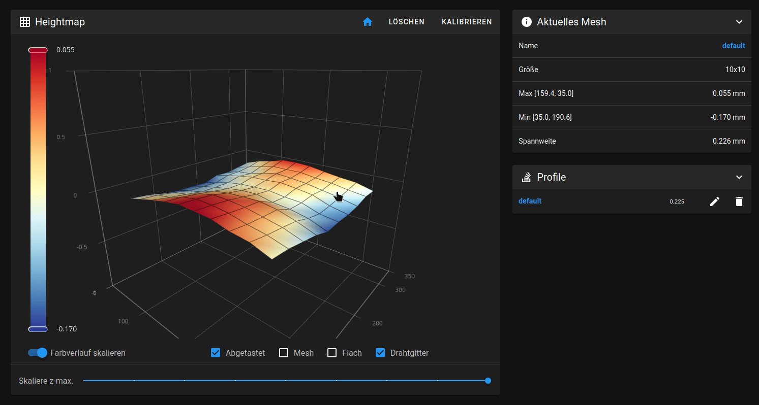

kaltes Druckbett:
Druckbett 65°C:
Druckbett 110°C:
Alles in allem finde ich das noch ok, wobei mir auffällt, dass das Druckbett gerade da abfällt (am Rand) wo keine Profile drunter sind.
Und hier übrigens der Effekt, von den hochbiegenden Profilen durch die Bauraumwärme.
Den Drucker jetzt ein wenig bei 110°C aufgeheizt und nochmals ein Bedmesh gemacht:

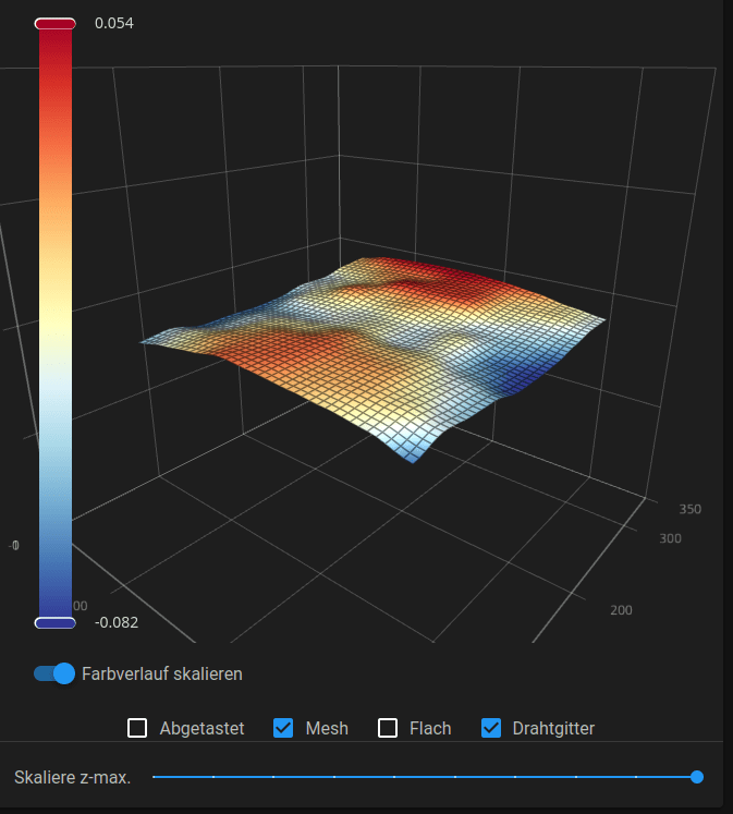

Ich werde den Drucker jetzt mal mit den Extrusion backers ausstatten
So hier jetzt die Messungen nach dem Einbau der Extrusion Backers:
kaltes Bett:
Bett 65°C
Bett 110°C
