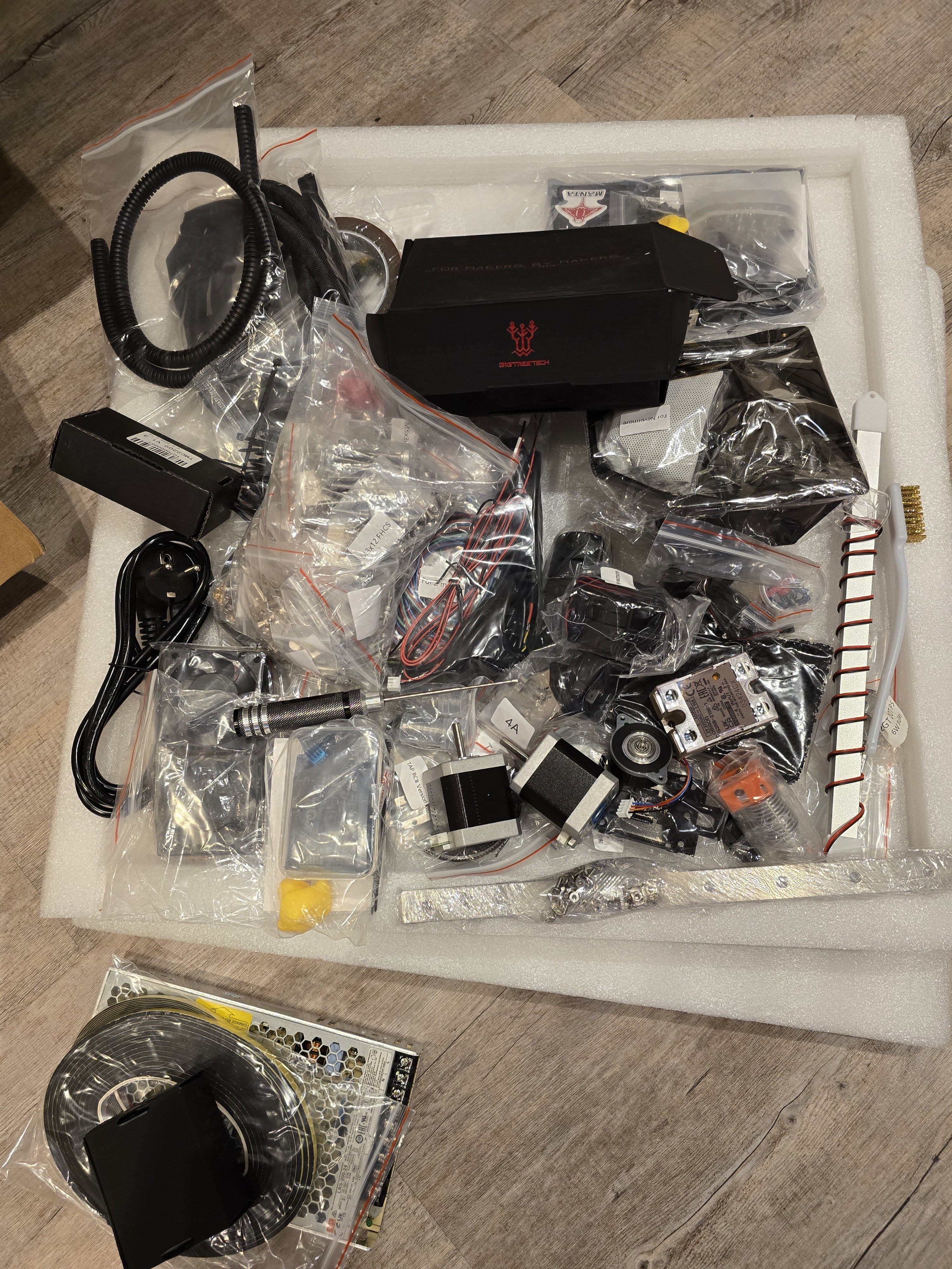

Ich habe also für ihn das Formbot Kit bestellt :
Heute nach genau 5 Tagen kam das Paket schon an (Habe mit mehr gerechnet, deswegen sind noch keine Teile gedruckt)
Erster Eindruck:

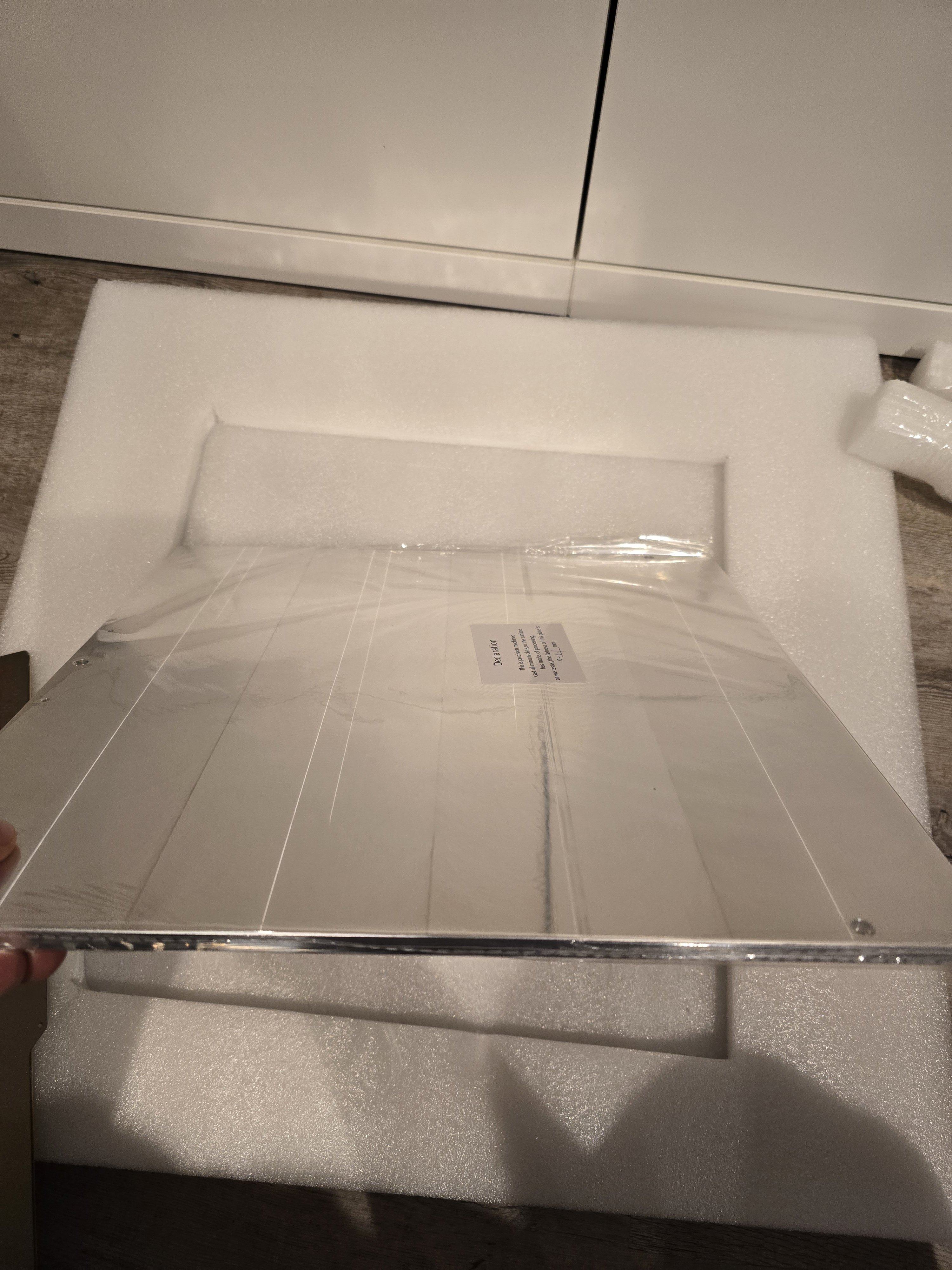

WAS EIN LIEFERUMFANG ! TAP , Nevermore Filter , 5 Zoll Touch Display , Stabiles Bett, Original Omron SSR (Das erste was ich überprüft habe) .
Dazu CAN Bus Platine für den Stealthburner.
Manta 2.0 Board
Ich kann nicht meckern.

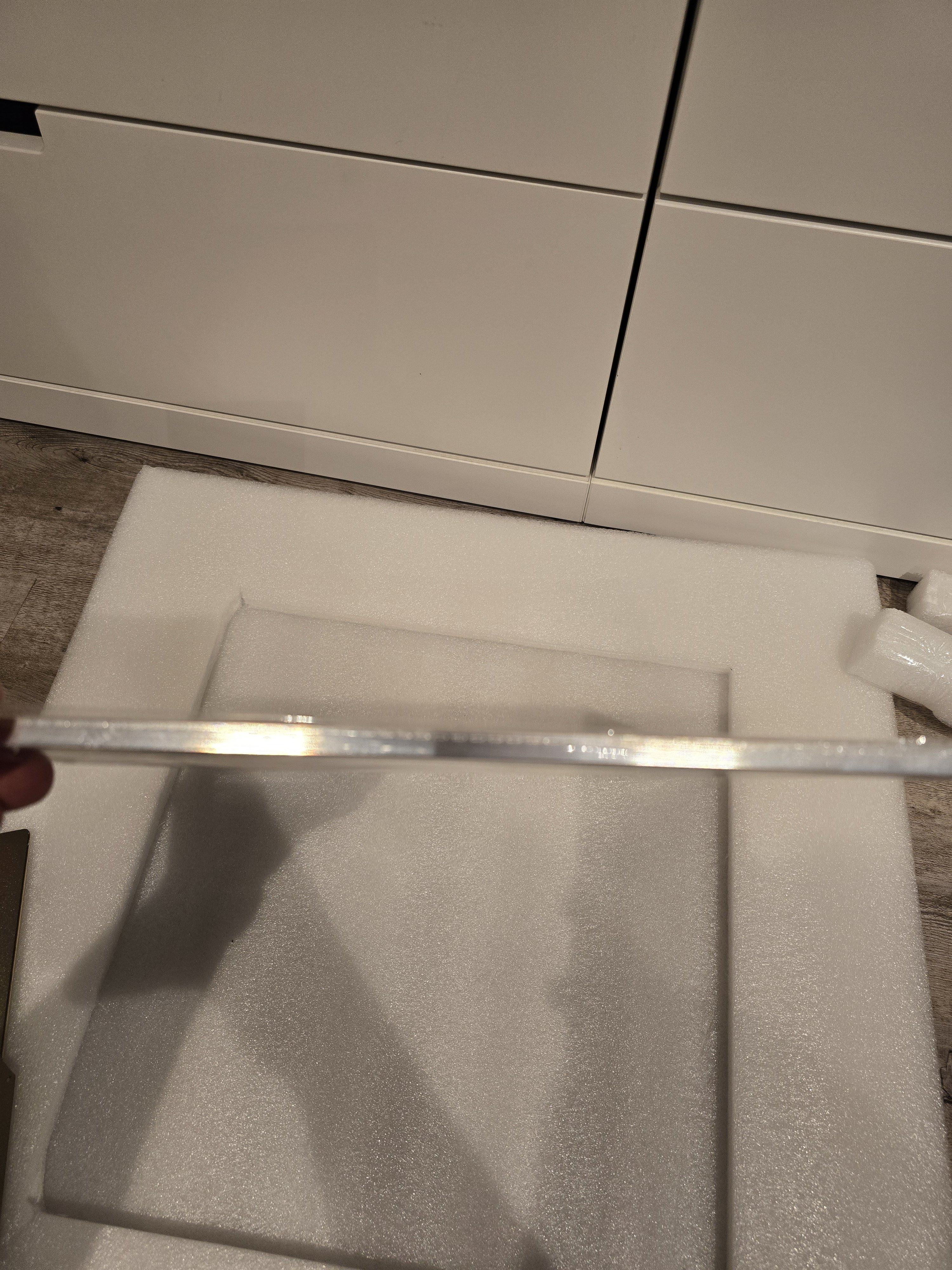

Das Bett sieht echt gut aus, mit der Präzisionsuhr gemessen hatte es eine Aabweichung von 0.06 was extrem krass ist (Hallo RatRig , holt euch mal den Lieferanten)
Natürlich halte ich euch auf dem laufendem.

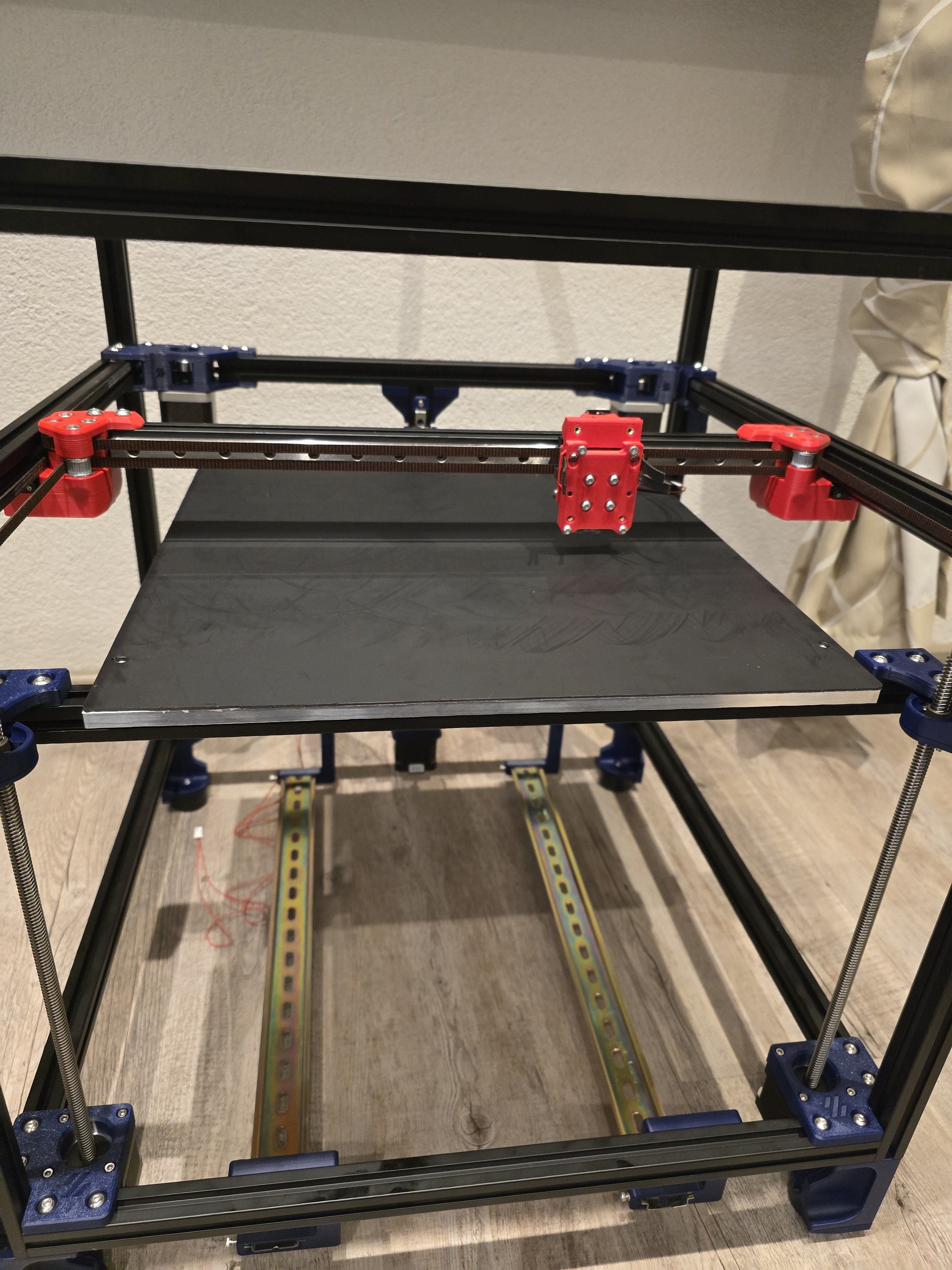

So heute ist Wochenende also geht es los.
Als ich mein erstes Formbot Kit hatte damals (Voron 2.4 r1 Zeiten), musste ich noch nachschleifen und eins zwei Gewinde nachdrehen.
Hier sitzt einfach alles. Ich denke die Chinesen haben Präzision gelernt :d

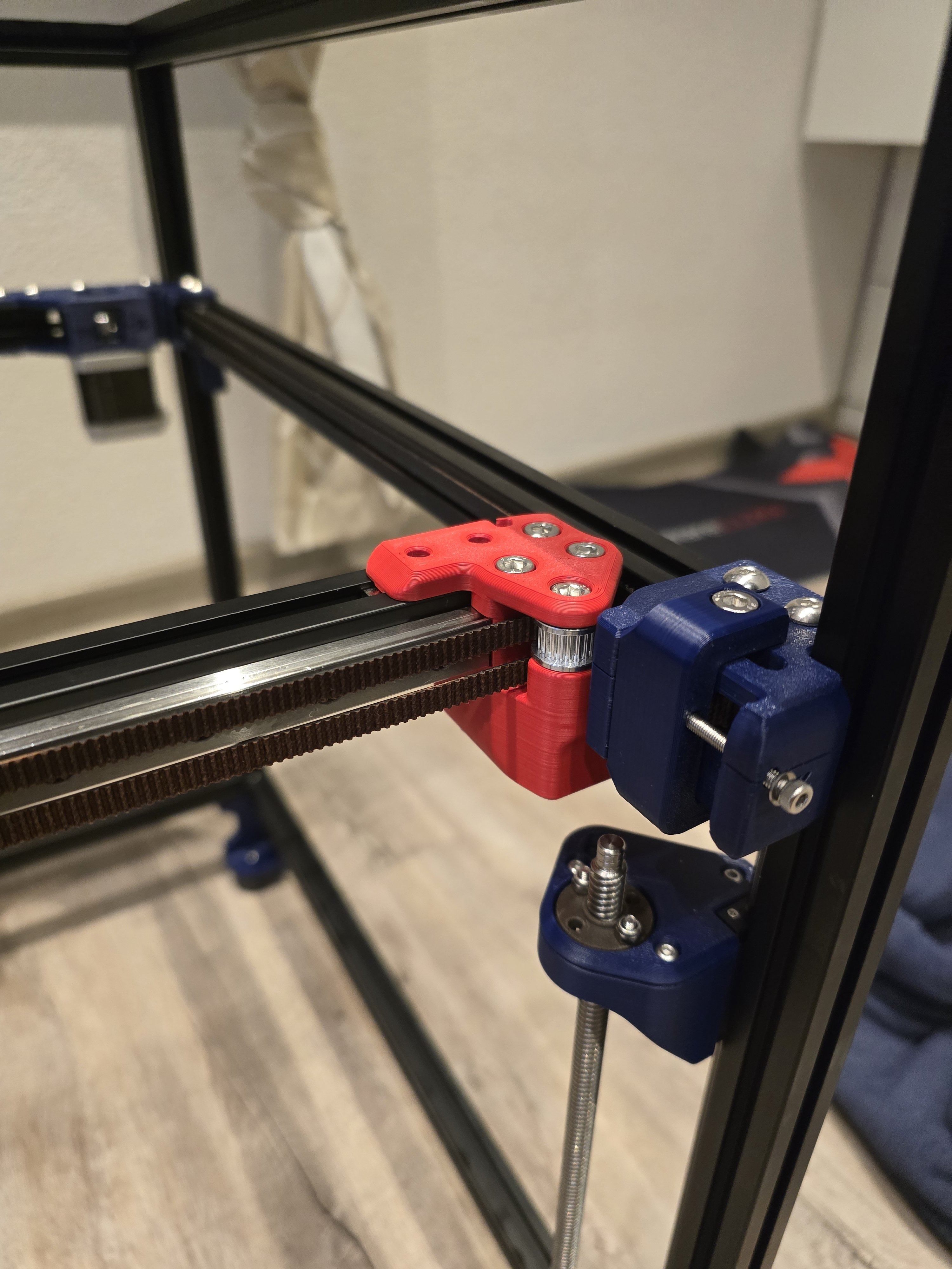

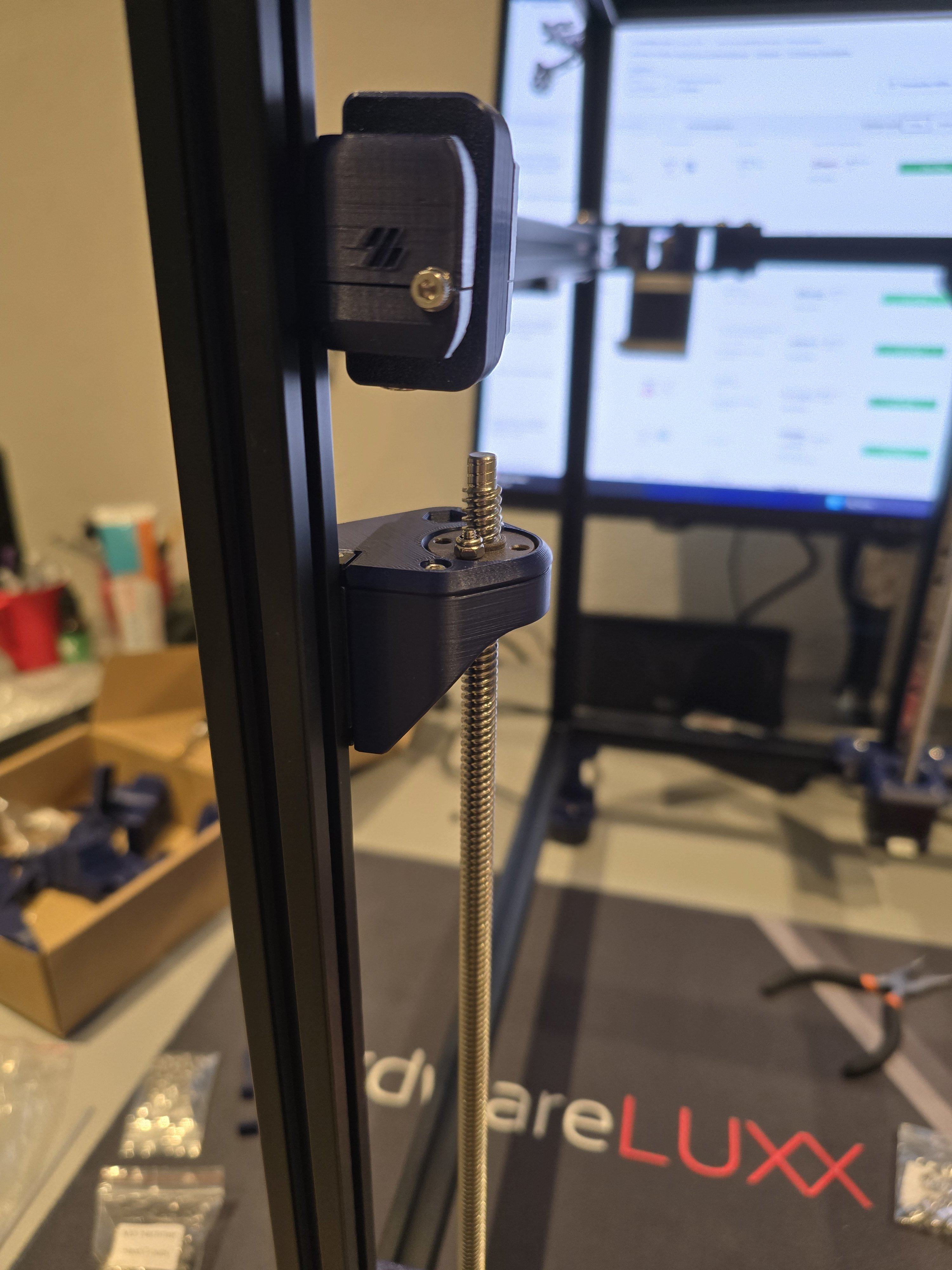

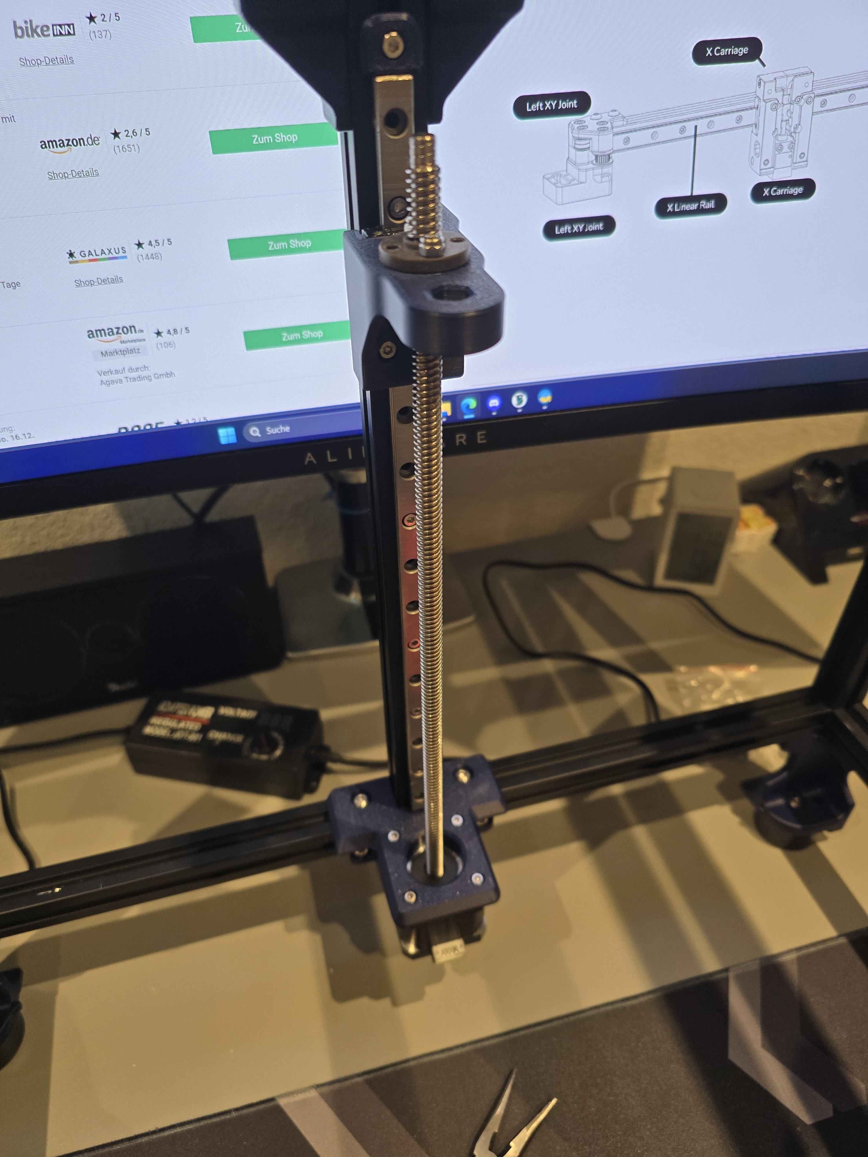

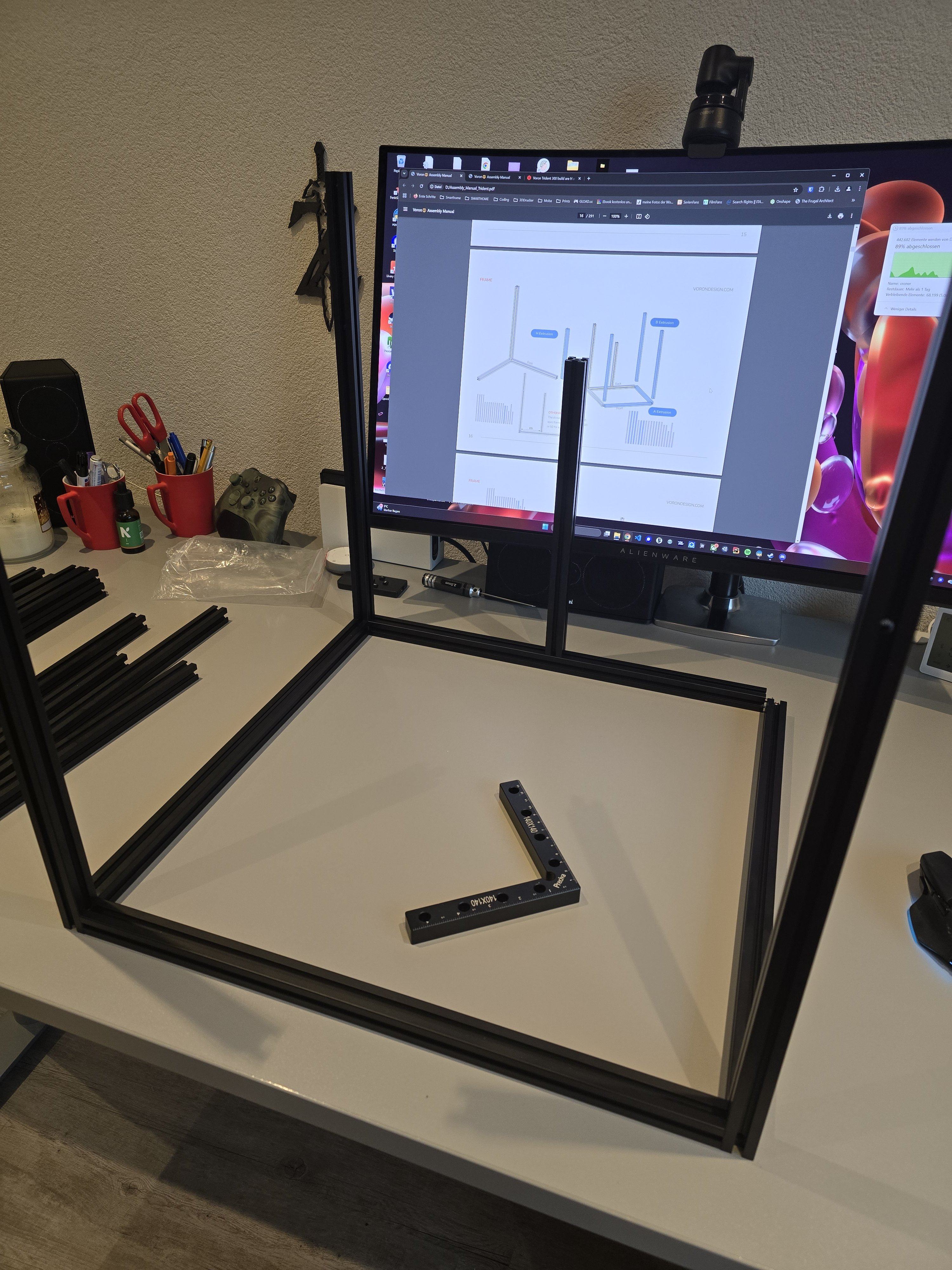

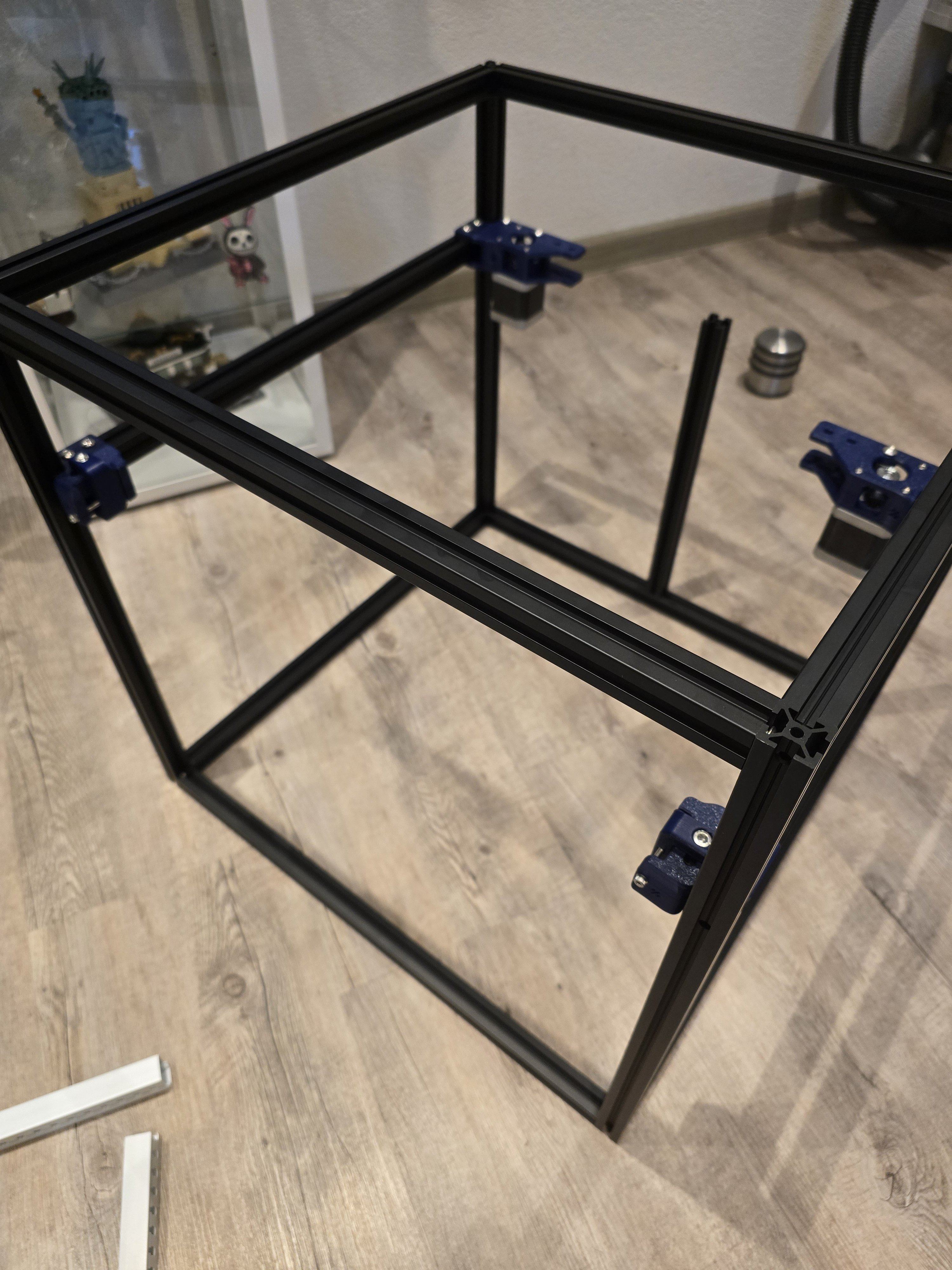

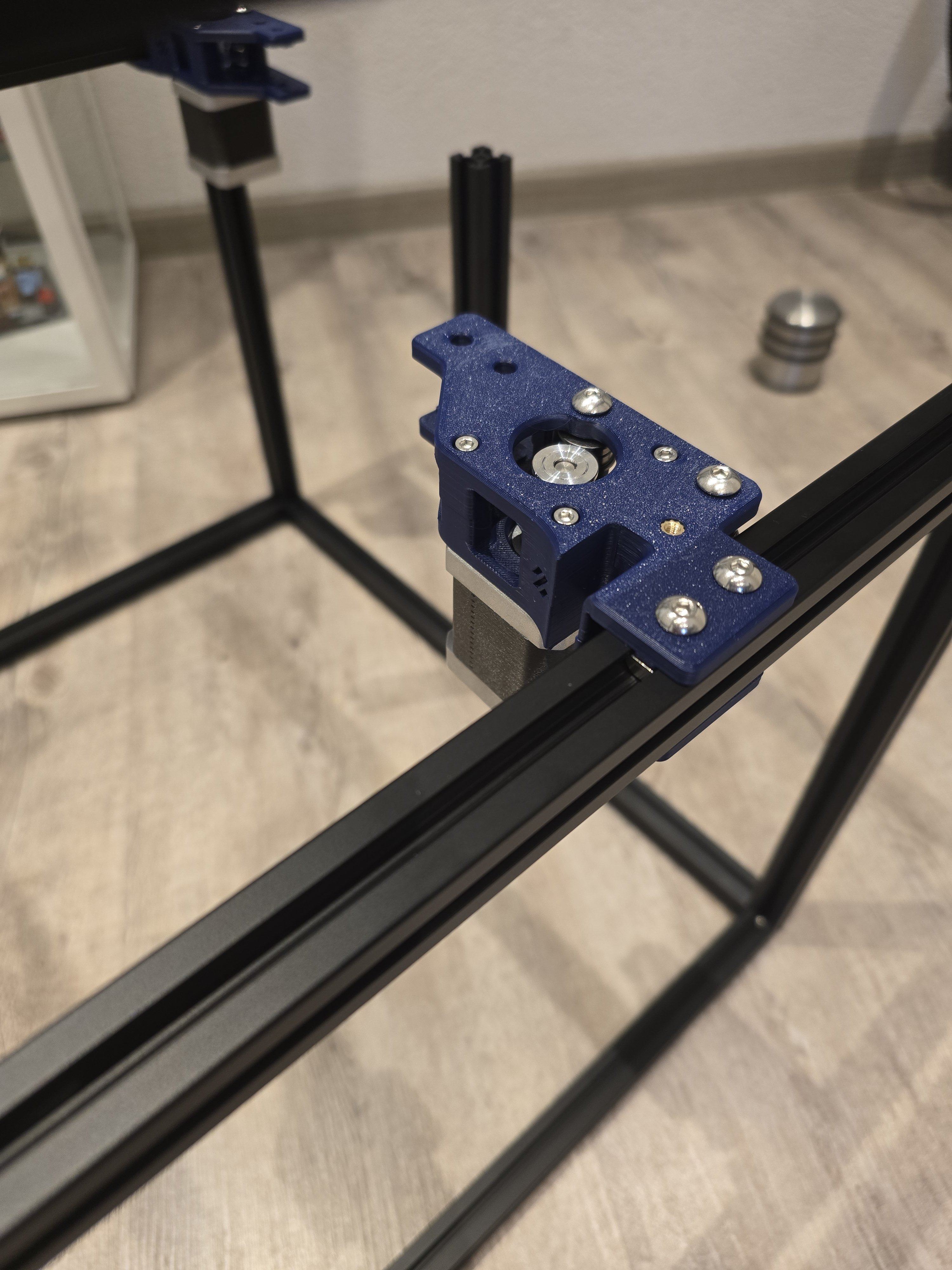

Etwas weiter bin ich schon, auch wenn ich aus Zeitgründen nicht alles vorher gedruckt habe und ab und an Pausen einlegen muss.
Was ich immer feststelle ist :
Wenn ihr einen RatRig oder Voron baut, habt ein Winkel bereit, der hilft ungemein!

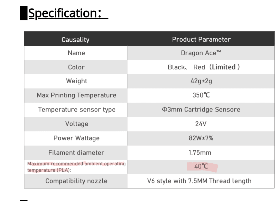

Was für ein Hotend kommt da denn rein?
Auch ein Rapido Ace?
Edit:
Hab's gerade gesehen, da ist ein normales V6 Hotend dabei gewesen.
Also wird auf dem Teil eher kein PLA gedruckt?
Dann passt das ja, wenn nie die Wahrscheinlichkeit besteht, das damit PLA gedruckt wird 👍
Anders als Phaetus rät Trianglelab davon ab mit dem Dragon PLA zu drucken, da es zu Verstopfungen kommt.
Doch das ist kein Problem, man kann den ja offen lassen 😉
Edit:
Wenn die Cryogrip Platten für den Voron verfügbar sind, dann sogar mit geschlossenen Türen. Warte schon die ganze Zeit, damit ich endlich bestellen kann 😅
Dragon != Rapido
@Morpheuz
Sag ich doch:
Deshalb für PLA kein Dragon 😉
Edit:
Wir sollten den Thread hier nicht zuspammen.
Ja ich weiß, das ich zuerst geschrieben habe 😅
Ja beim ACE. Beim 2.0 HF nicht

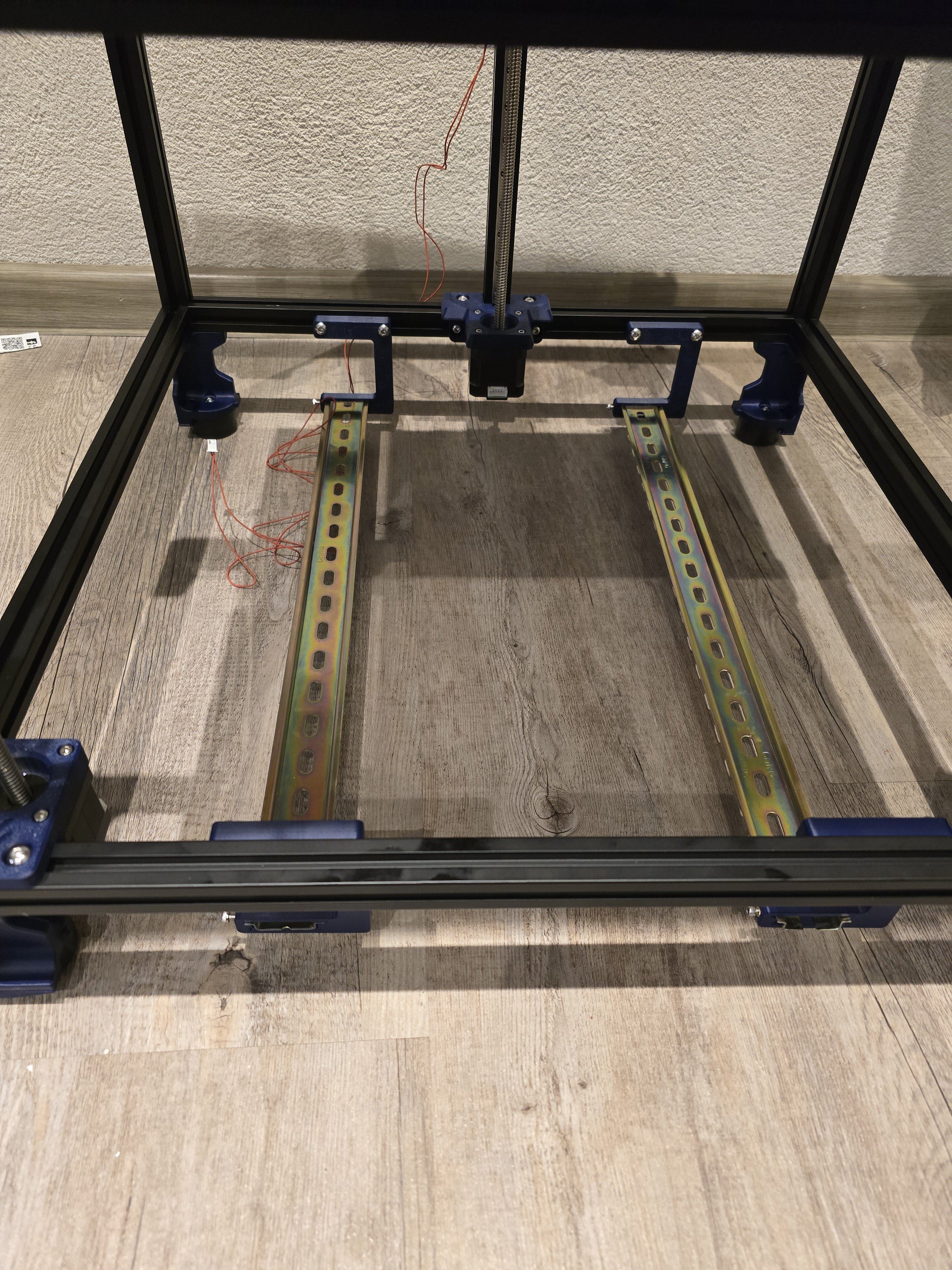

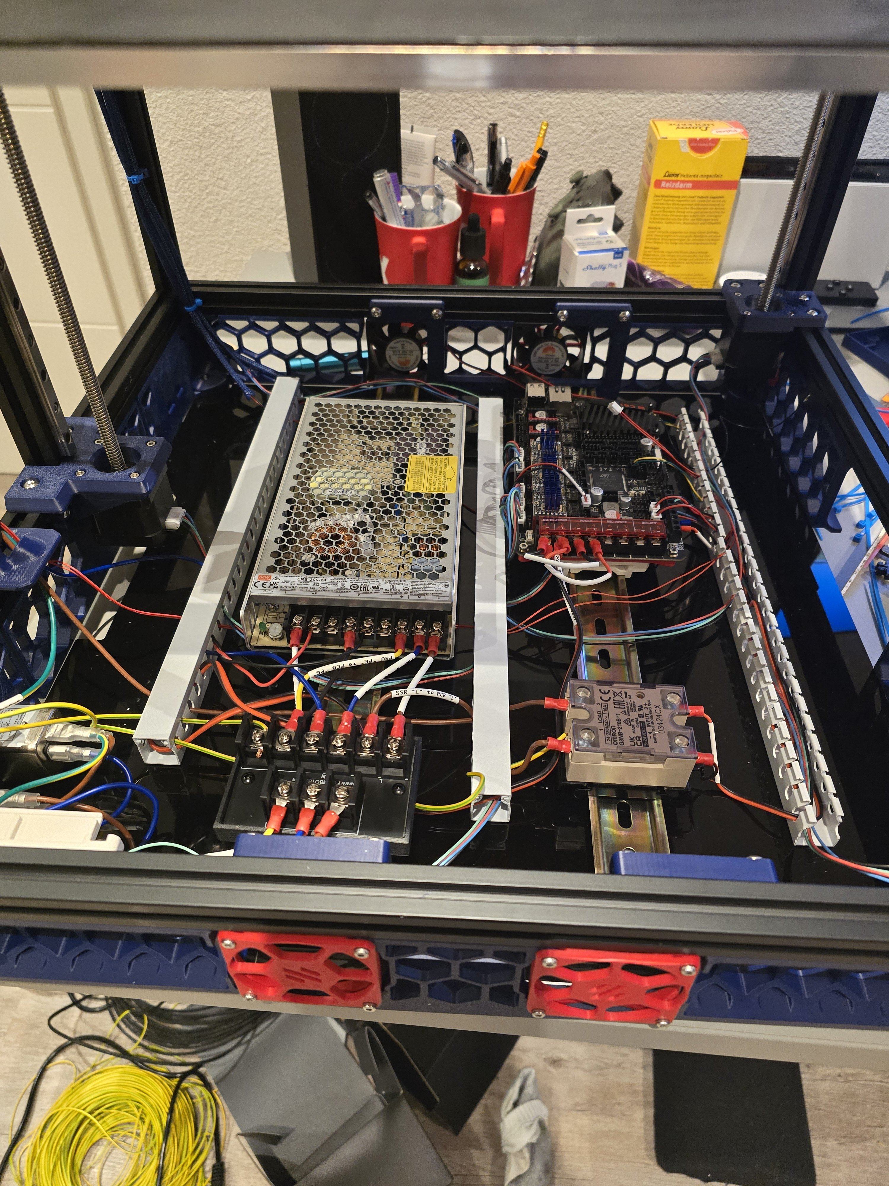

Inverted Electronics und Bett sitzen auch
Nun muss ich wieder warten, morgen kann ich weiter Teile drucken

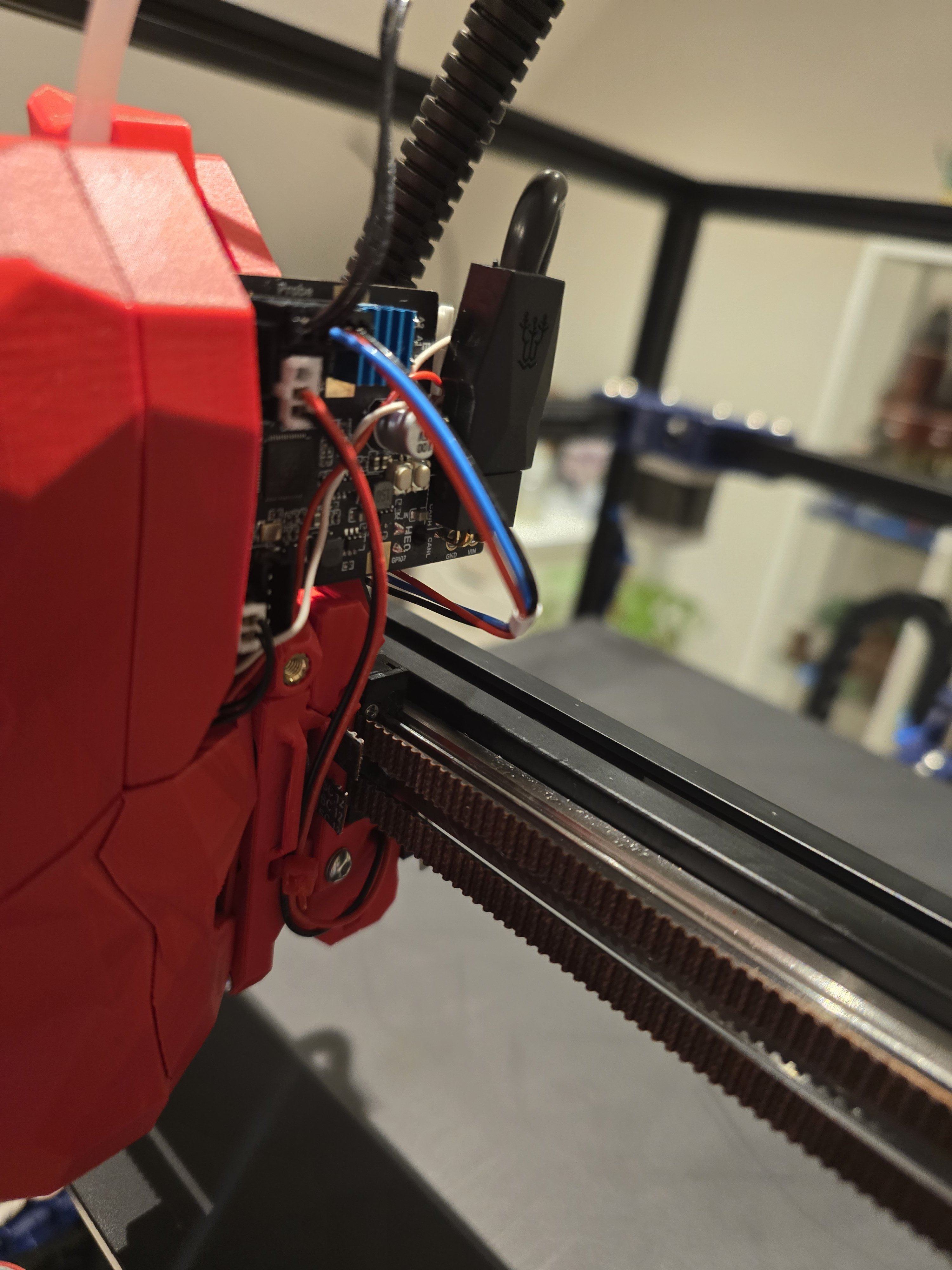

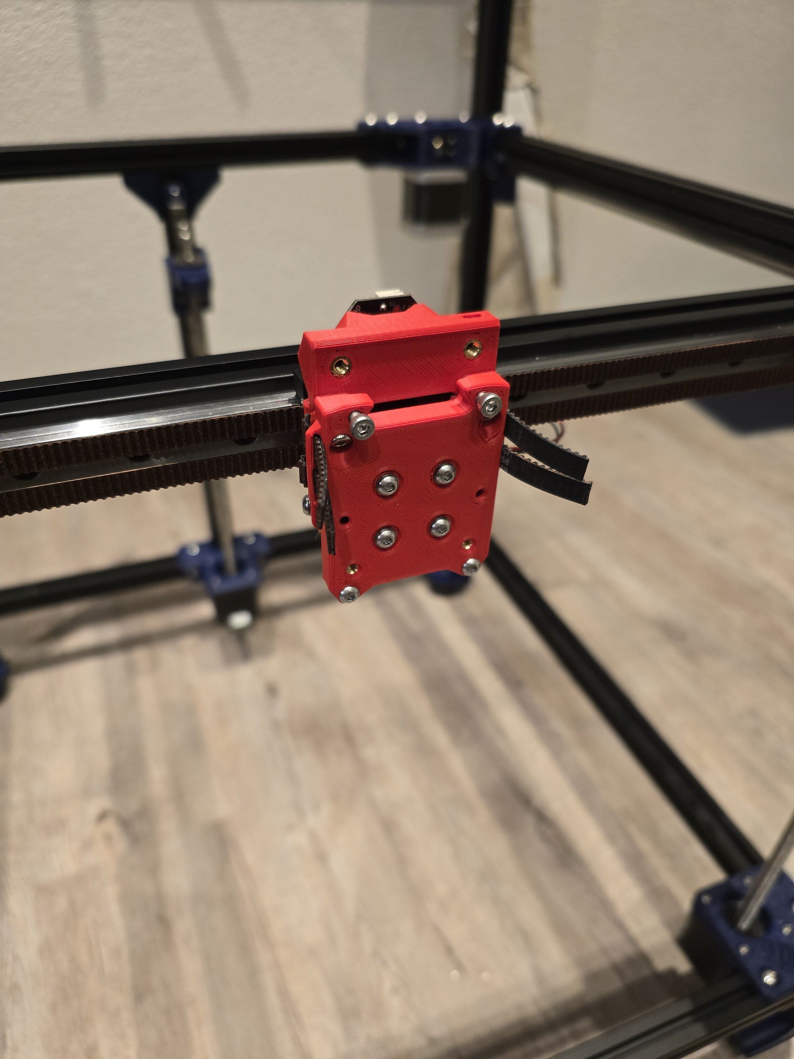

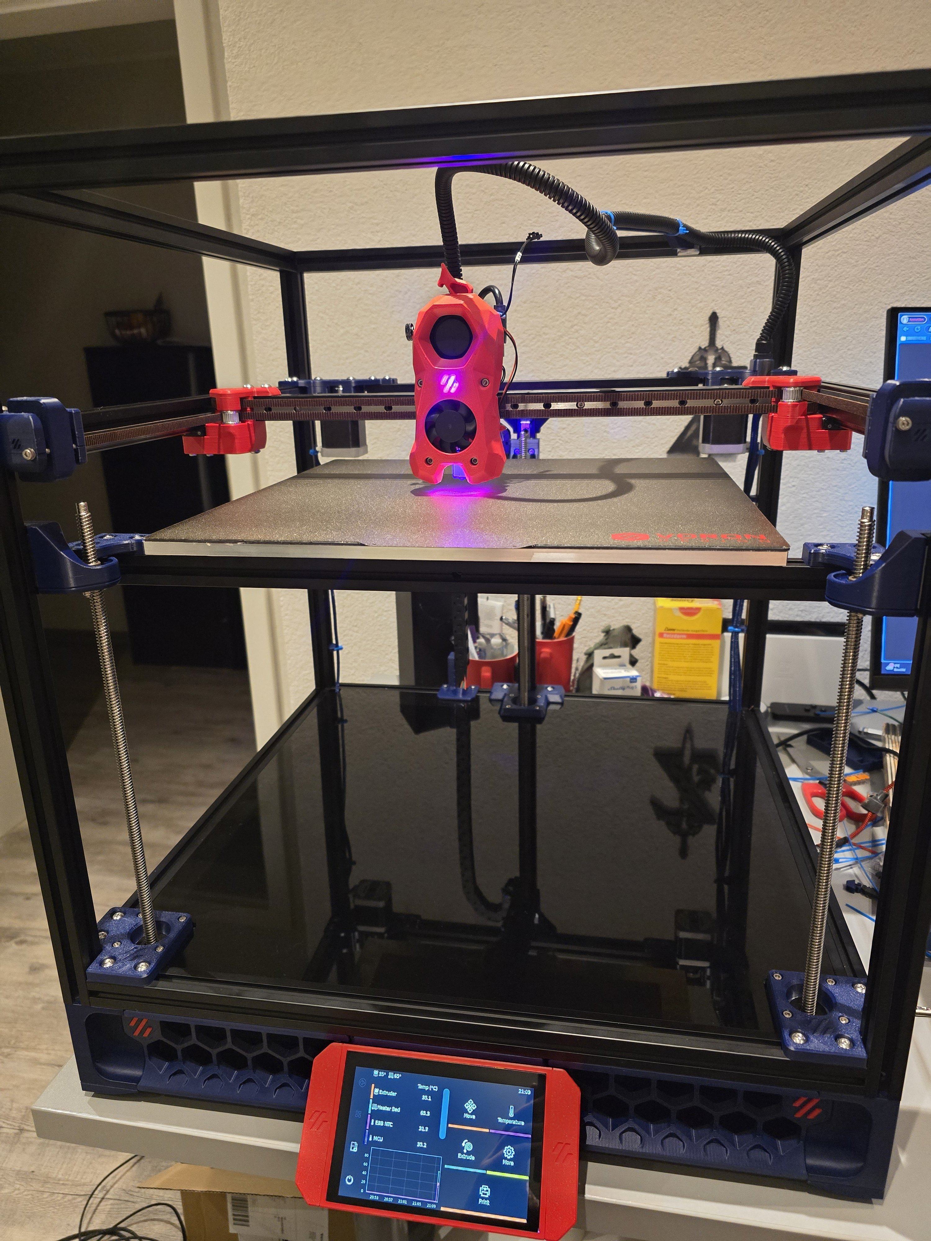

So heute ging es deutlich voran und ich bin im Grunde mit elektrik und dem Druckkopf fertig.
Jetzt geht es an die restarbeiten
Heißt also Manta und CB1 Flashen, CAN Board Flashen und dann am Ende die Paneele anbringen
Der Filament sensor wird noch gegen einen von BTT getauscht

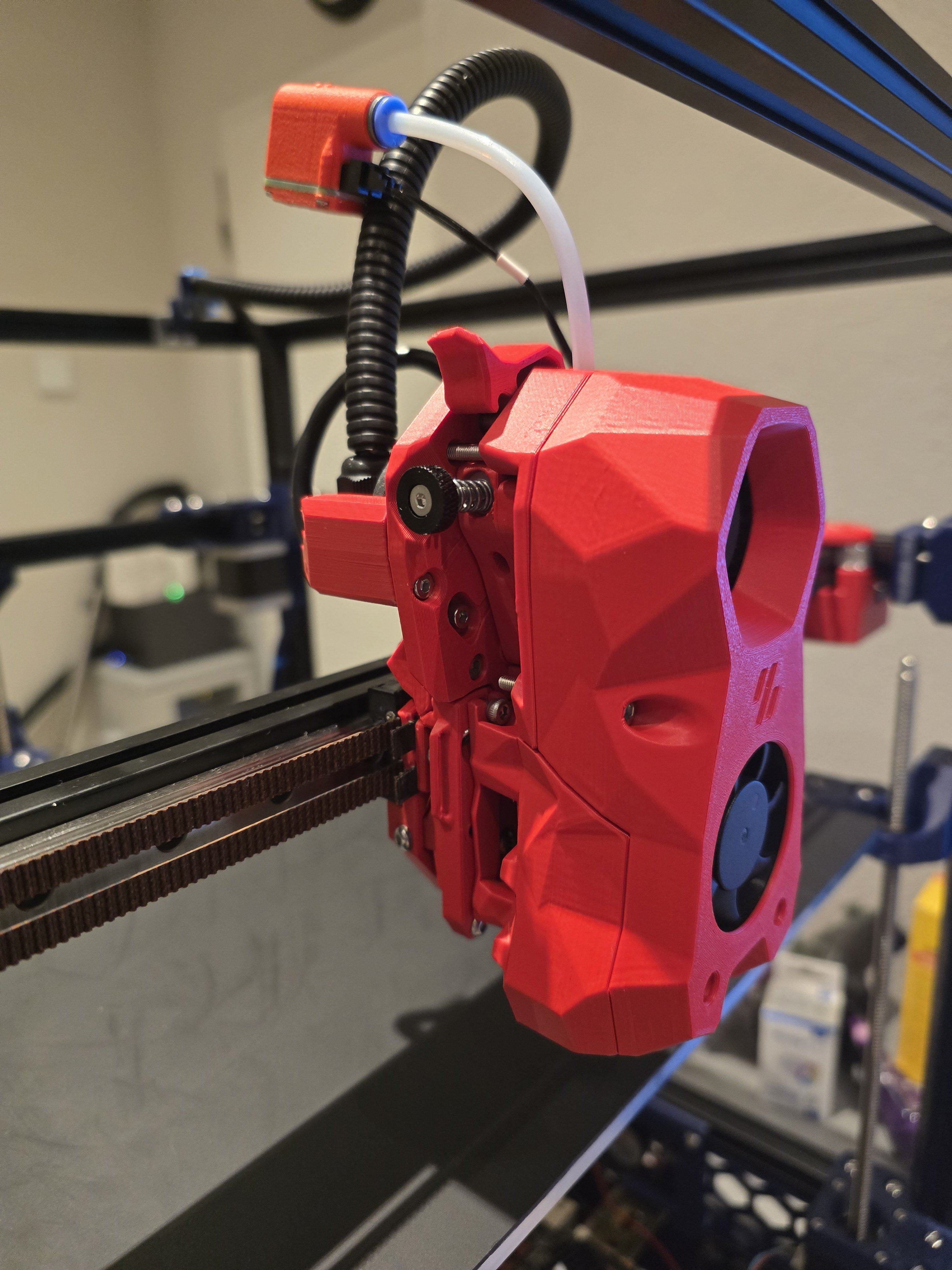

Morgen mache ich dann noch die Paneele und das hässliche Plastik umbilical Schlauch Ding ersetze ich noch durch blaues Gewerbeband auch wenn ich dafür das Kabel wieder komplett entcrimpen muss
Beim Kumpel ist noch das Voron Logo im Auftrag für den Stealthburner, habe kein transparentes Filament mehr
