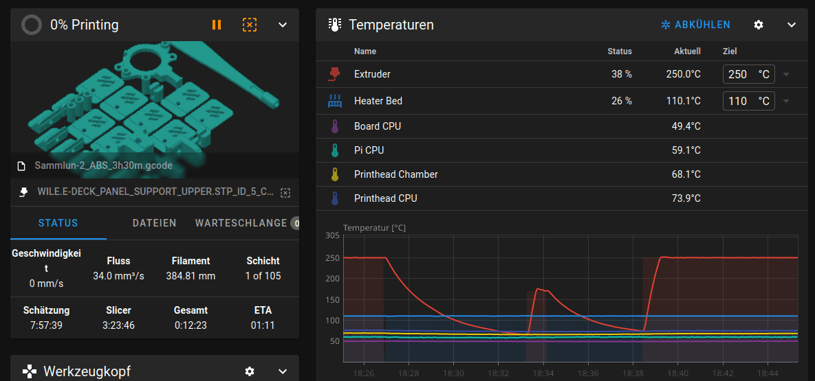

Ohne Bauraumheizung erreichst du solche Temps nicht. Hängt der Fühler evtl. direkt auf der Wand ?
Ich hab jetzt mal ein Temperatursensor in den Drucker gehängt und das Multimeter zeigt mir nach ca. 1,5h schon eine Bauraum Temperatur von 57°C an (y)

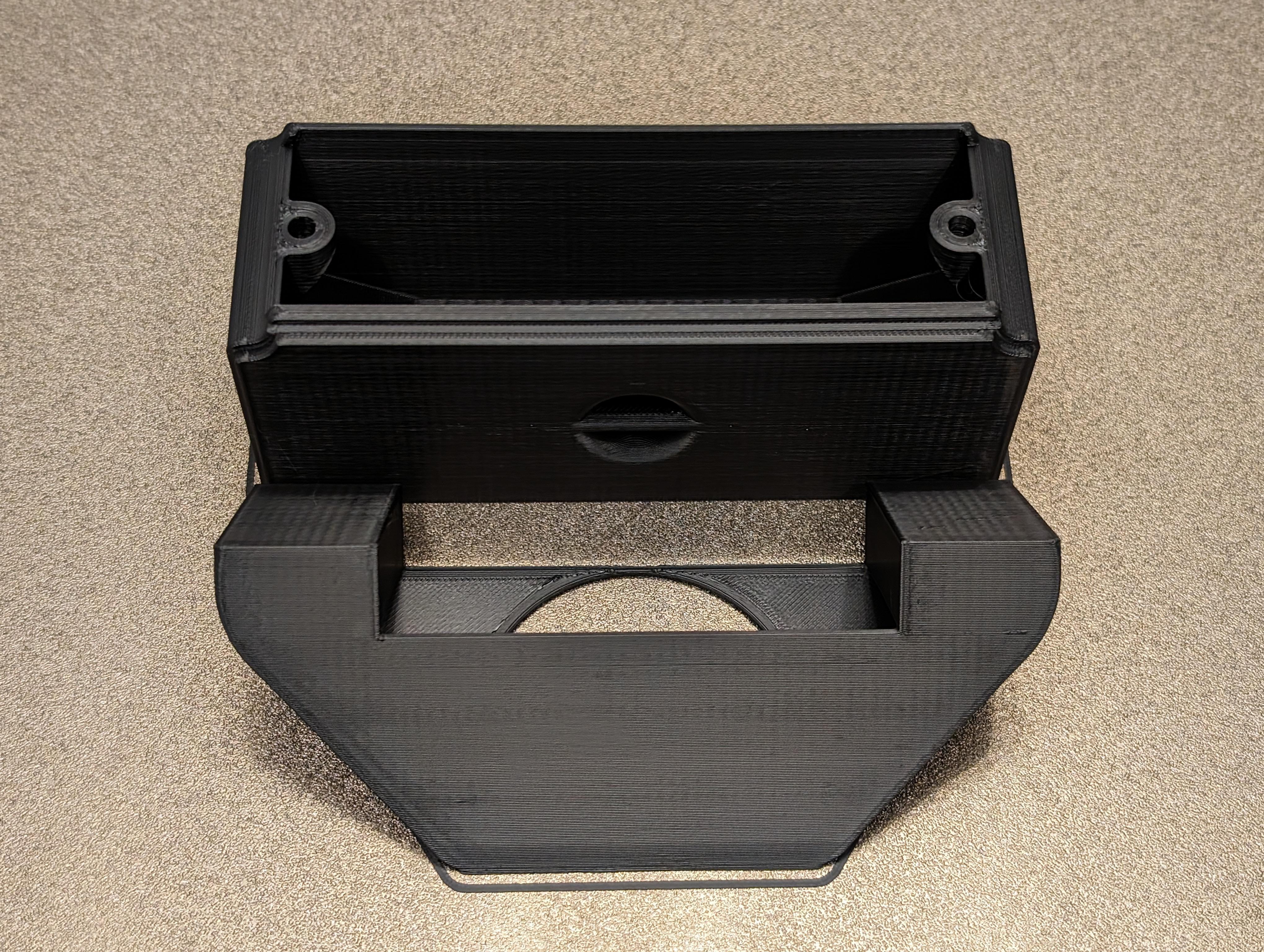

So der Filtereinsatz ist gedruckt:
Und der nächste Druck läuft schon :d

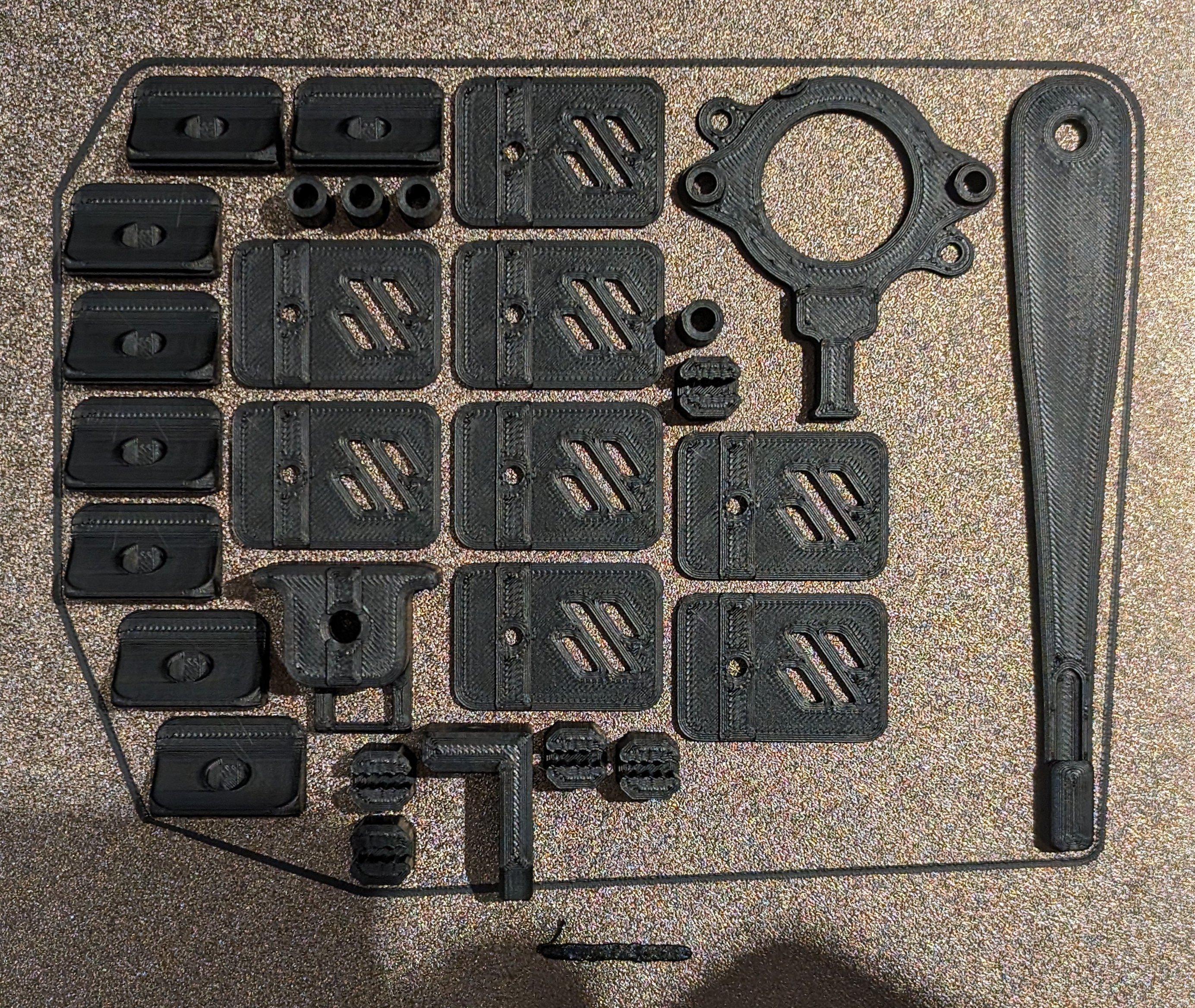

Diesmal ein Konvolut aus verschiedenen Teilen:

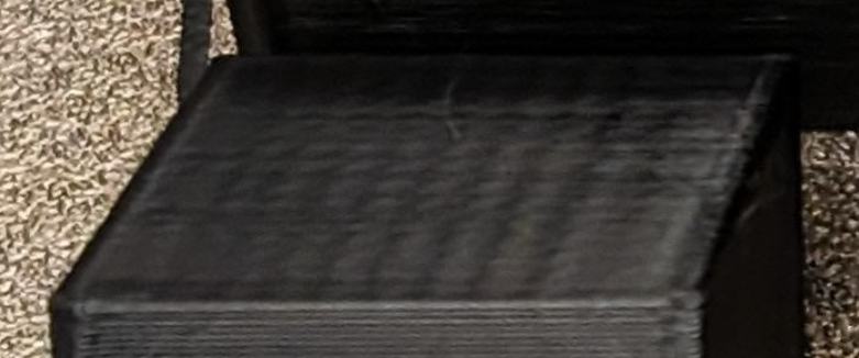

Schau dir mal die Artefakte an.
Sieht aus wie starkes Ringing
Mitm bloßen Auge sieht man das kaum.
Die Kamera verstärkt das wohl etwas.
Aber man kann es ganz leicht sehen, das Pattern.
Ich denke eher das sind Motorresonanzen:

Das Muster tritt nur in X Richtung auf
Dem Thema muss ich mich sowieso nochmal annehmen 😑

Aber wenn man es nur auf der Kamera sieht kannst es auch ignorieren :d
Nah, im richtigen Licht sieht man es leider auch etwas.
Wenn man mit dem Fingernagel früber fährt spürt man es ganz minimal, wenn man die Augen schließt und sich konzentriert.
Aber auch nur dann.
Also ist da wirklich irgendwas :cautious:
Habe jetzt nochmals geschaut, bei Y Richtung sowie im 45° Winkel von beiden Achsen ist es nicht vorhanden.
Nur in X Richtung.

Die Kammertemp. liegt um die 57°C lt. Multimeter. Die in Klipper angezeigte stimmt nicht, da die direkt auf dem Toolheadboard gemessen wird.
Wenn du noch einen Eingang am Board frei hast, kannst du dir auch einfach einen Temp Sensor frei in die Luft hängen. Hab ich so bei meiner Einhausung gemacht. Dann weißt du immer wie warm es ist...

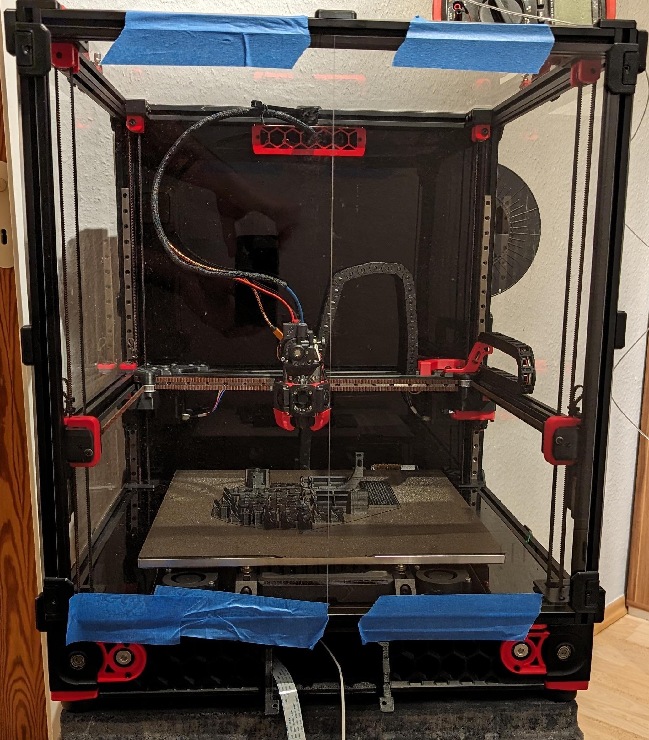

Zeig mal Fotos von außen, hab nix gesehn auf den letzten Seiten... bzw. davon, wie du die Wände und Tür gemacht hast.
Stimmt, die fehlen noch.
Liefere ich heute Abend nach (y)

Hier das versprochene Bild, hab das mal auf die schnelle gemacht:
Nicht lachen, ich habe noch nicht alle Türscharniere eingebaut und auch die Türmagnete fehlen noch.
Das mache ich erst ganz zum Schluss, wenn ich nicht mehr irgendwelche Temperaturfühler durch den Türspalt klemmen muss 😅
Und das Display fehlt auch noch, da muss ich ein eigenes Gehäuse konstruieren, das im Netz ist Mist.
Weißt keinerlei Toleranzen auf, sodass das Display nur mit Gewalt rein passt und das mag das Glas nicht so.

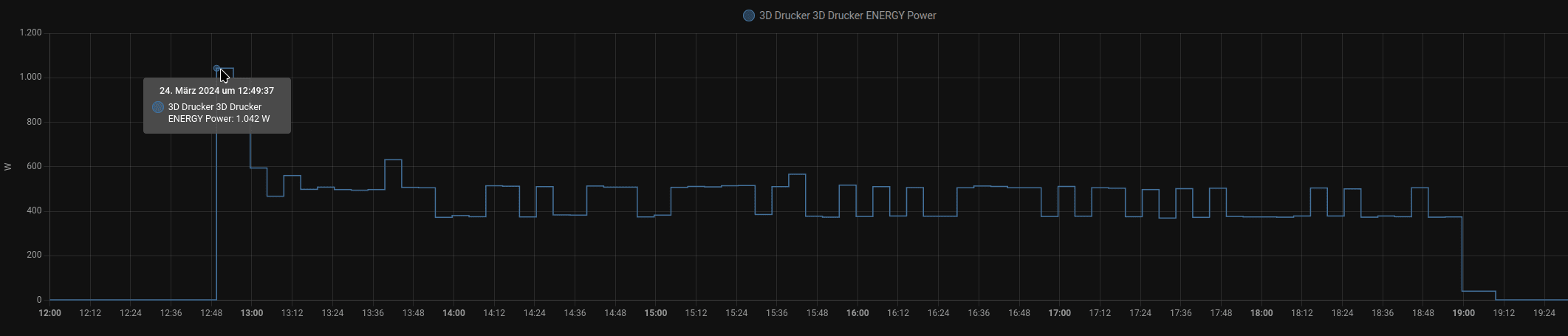

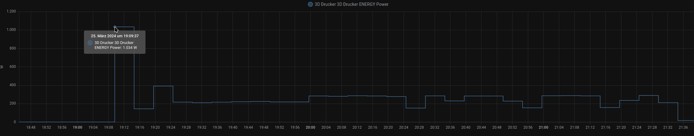

Du musst auch bedenken, die Heizmatte hat 1kw Leistung und wird mit 230V betrieben.
Hier mal der Stromverbrauch meines fast 6 Stunden Drucks:
Der Peak ist das Vorheizen des Bauraumes, also nur Heizbett und Bettlüfter / Nevermore Lüfter eingeschaltet.

Bei den niedrigeren Druckbett Temperaturen vom PLA, geht der Stromverbrauch direkt in den Keller.
Da wird auch nicht so viel Energie benötigt die Temperatur zu halten.
60°C im Vergleich zu 110°C
Wenn ich das richtig überschlagen habe, dann braucht der Vorn nur 50-100W mehr als der Anycubic Mega Zero (gemodded).
Gar nicht mal so schlecht, für so einen großen Drucker (y)

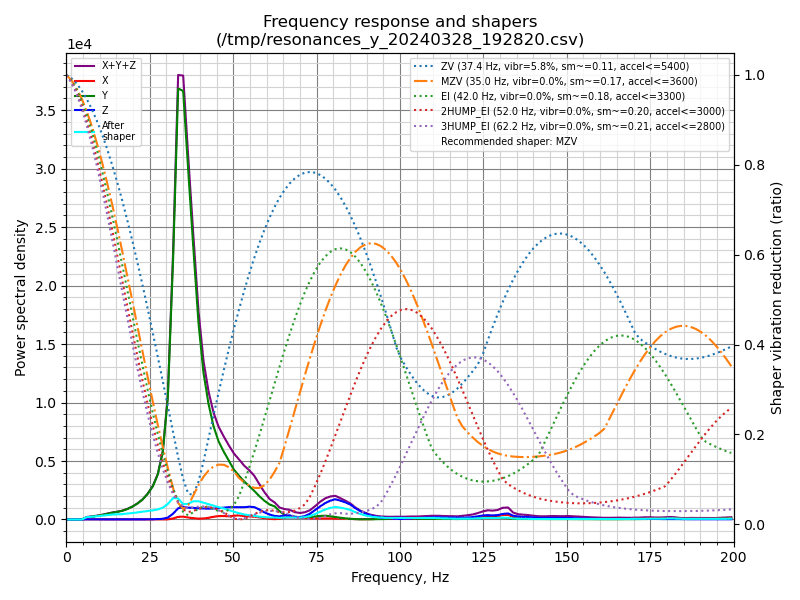

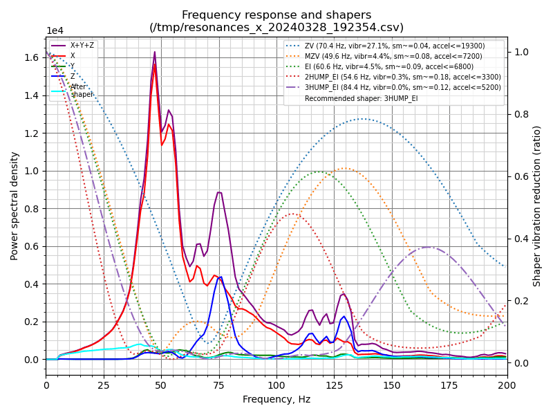

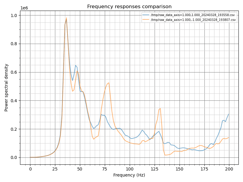

Also habe ich die festgezogen und mir gedacht..... naja seht selbst
X Achse:
Y Achse:
Beide:
Die Werte sind jetzt noch schlechter geworden, ich verstehs nicht o_O
Mittlerweile glaube ich echt an die Rails....
