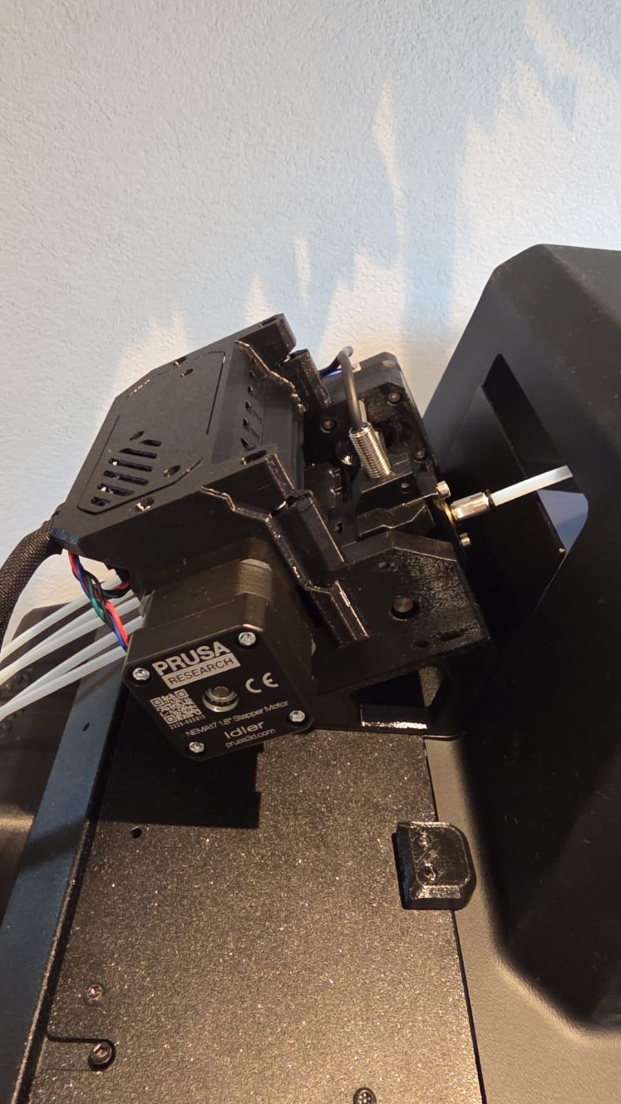

So heute meine MMU3 zusammengebaut, am Mittwoch teste ich es, mit einem Filament geht es schon mal sehr sauber

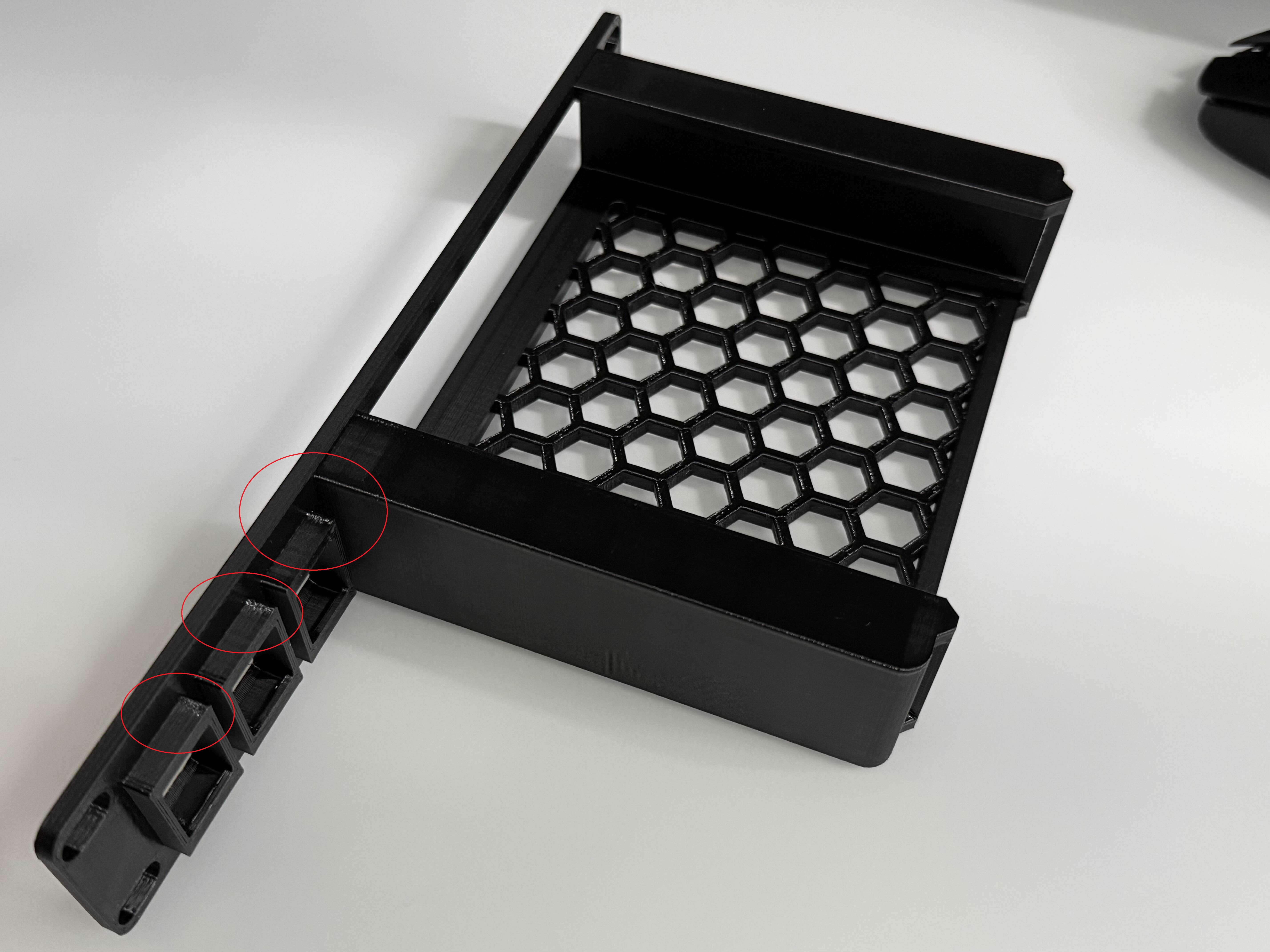

hat jemand ein plan wie ich die rot eingekreisten stellen besser hinbekomme? , an manchen stellen hinterlässt der core one sowas immer. ich glaube das hat was mit dem filamenteinzug zu tun ?
(wie kalibriere ich das am besten?)
bei dem rest sollte sich bambuflop mal eine scheibe abschneiden , out of the box gefühl bei dem core one einfach viel besser. (bisher nicht 1 größeres Problem gehabt)

danke dir , druck nun einfach in weiß dann sieht man das nicht , teil 1 is done :
