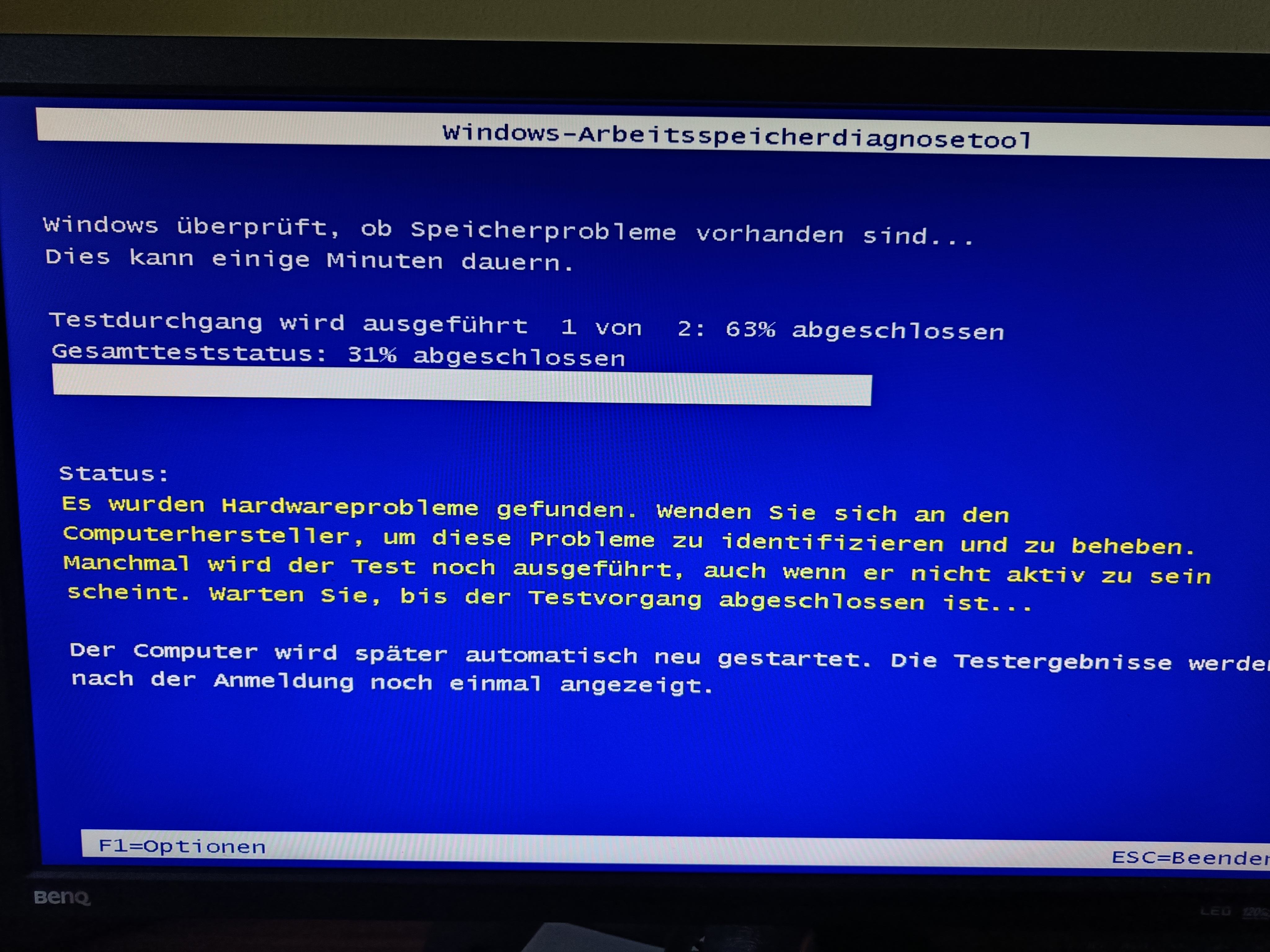

Edit: wenn ich bei dem Speichertest auf Minimal gehe findet er keine Fehler, erst mit dem Standard Test mit Expo 2. Bei Expo 1 ist alles ok. Als mag das Board wohl Expo 2 nicht wo sub Timings noch gesetzt werden.
Scheint aber wohl der Ram zu sein. Expo 2 ist doch fast Ident zu Expo 1 nur das wenige Sub Timings noch geändert werden? Edit: Windows ist nun neu gestartet nach dem test und es sagte nur es wurden Speicherprobleme festgestellt.
Edit2: hab jetzt nochmals Expo 2 getestet und der Standard Test lief jetzt ohne Fehler. Toll so kann man sich nicht darauf verlassen ob der BSOD wirklich wegen dem Ram war oder doch was anderes. Was nutzt ein Ram Test wenn 2 verschiedene Ergebnisse raus kommen?

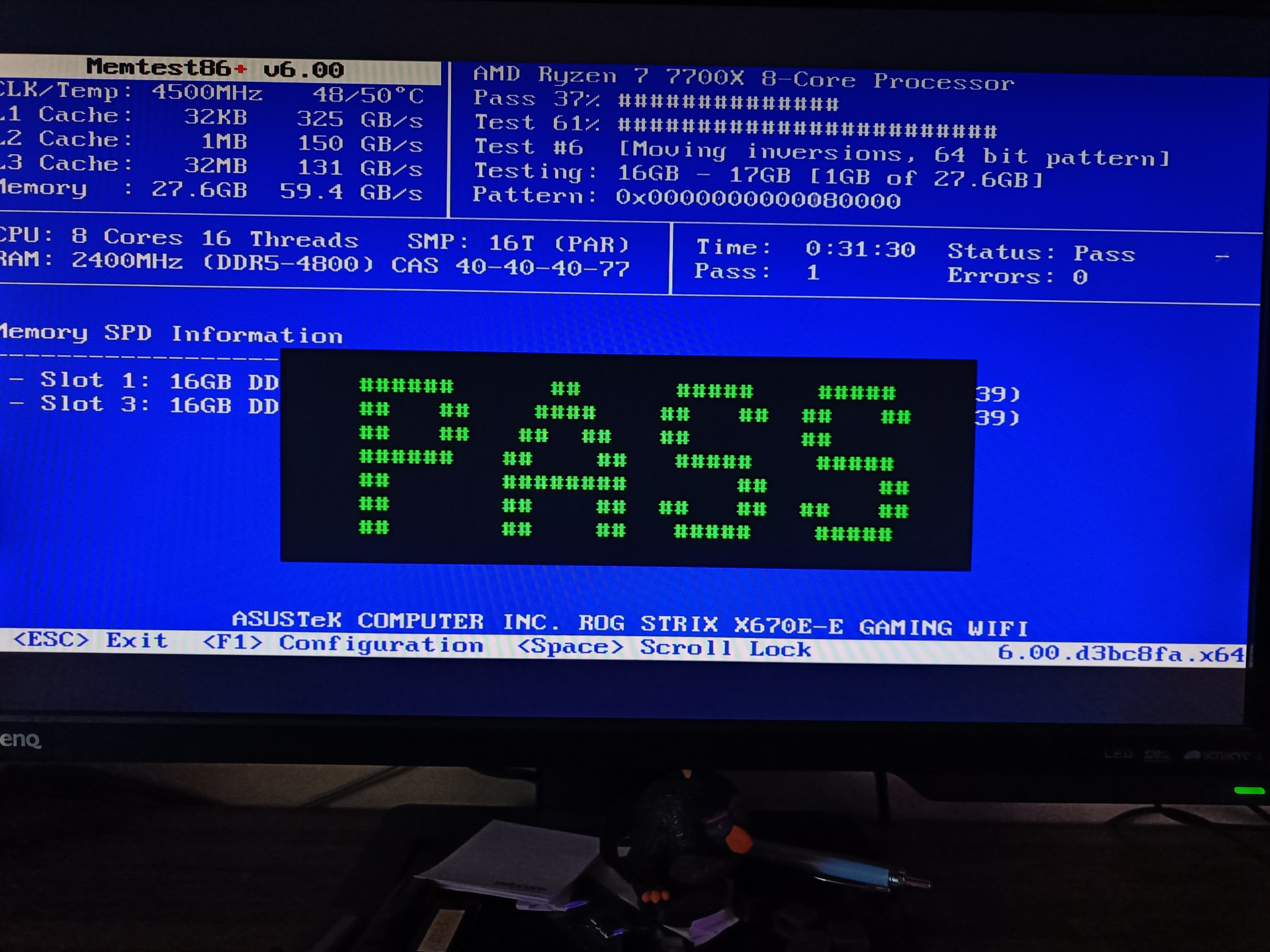

Memtestx86+ 1 pass ok mit Expo 2. Denke langsam der Fehler beim Windows Ram Test muss was anderes gewesen sein?
