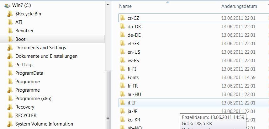

e:// hab grad mal nachgeguckt. Im Ordner Programme/Windows befindet sich ein ordner mit dem Namen /boot!
Wenn, dann sollte der Ordner schon in C:Windows sein.

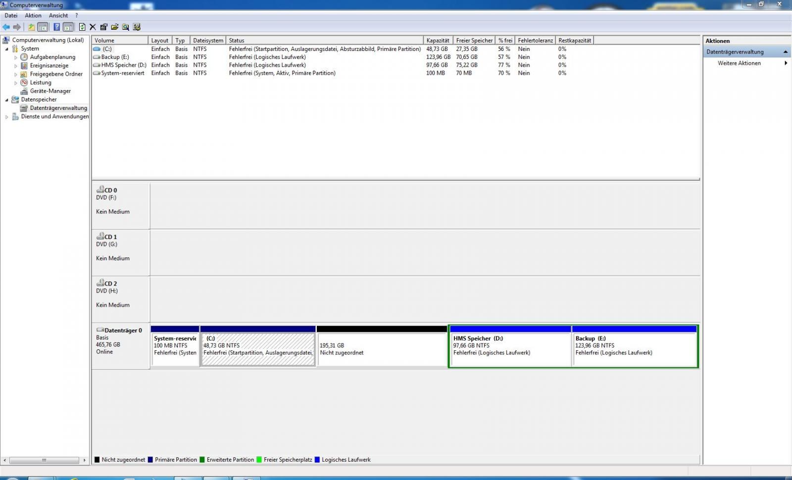

Ich weiß auch nicht wie ich es genauer beschreiben soll. ich versuche es nochmal:
Ich habe momentan 2 Festplatten in meinem Pc:
1x SATA 640 Gb - Aktuell Windows 7 drauf
1x IDE - War mein altes Betriebssystem drauf (müsste xp gewesen sein)
Mein Problem:
Ich kann einerseits die zweite Platte nicht formatieren. Anderes Problem tritt jedoch auch auf. Wenn ich jetzt einfach die IDE Platte aus meinem Pc entferne, sagt er mir beim Bootvorgang, dass ich von CD aus booten müsste. Habe folglich die Windows 7 CD eingelegt und bin bis zur Systemreperatur gegangen. Wie mir Terrier es gesagt hat, habe ich dann 3x den Bootvorgang repariert.
Dabei ist mir jedoch aufgefallen, dass in dem Reperationsfenster kein Betriebssystem aufgelistet ist. Dabei meine ich dieses Fenster:
http://www.unawave.de/medien/Windows-7/Installation/Windows-7-Systemwiederherstellungsoptionen.png
Dort müsste ja dann eigentlich mein Windows 7 aufgeführt sein.
Es scheint, dass also der ganze Bootvorgang auf der IDE-Platte war, nehme ich diese raus, kann ich nicht mehr booten und Win7 wird auch nicht bei der Reperatur aufgeführt.
Hatte mich da verschrieben. Meinte natürlich C://Windows

Kopieren des Orders boot von der IDE Platte in C: Windows könnte man auch versuchen.

Irgendwo auf deiner IDE-Platte muss ein Ordner Boot sein und wnn du den auf deine SATA Platte kopierst sollte dein Windows wieder gefunden sein

Oder hast du auf der IDE Platte eine 100 MB Partition für den Bootmanager?
Denn in der Computerverwaltung sollte dann auf deiner 2. Platte einen 100 MB Partion sein für den Bootmanager.
Es müssen ja auf der 2. Platte irgendwo die Bootdateien sein, sonst hättest du keine Probleme.
