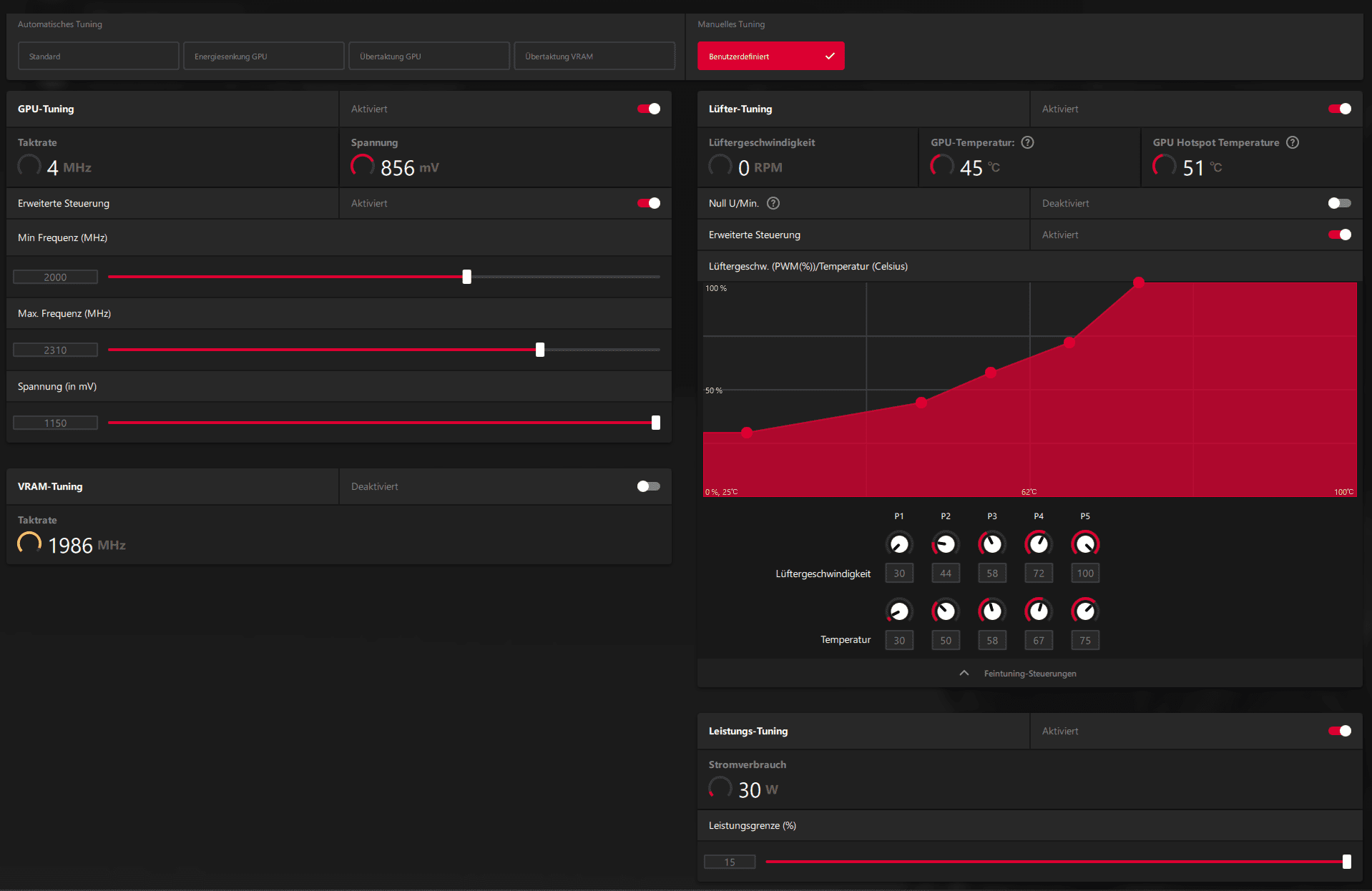

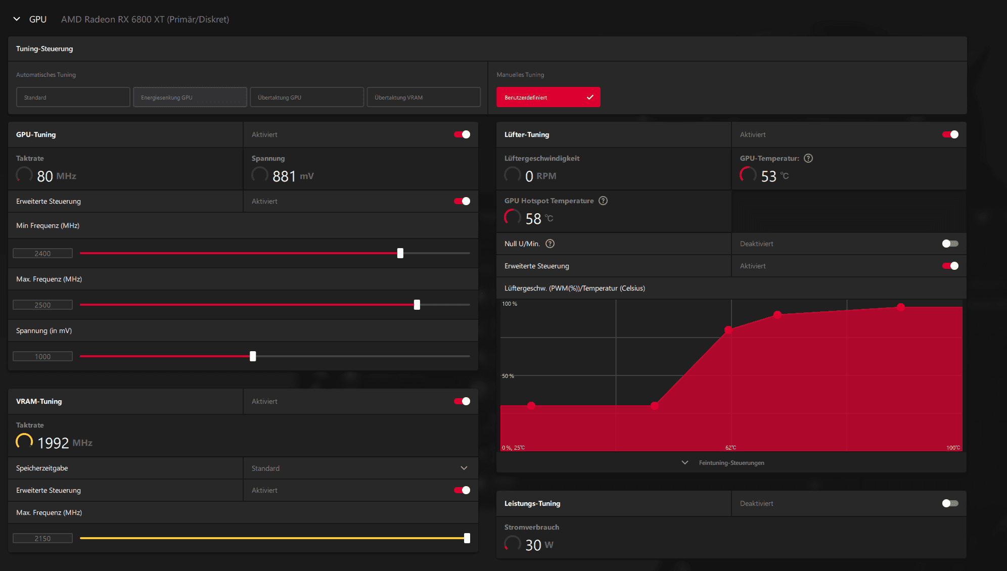

Schau ob die Probleme in WZ2 weg sind, wenn du den Mintakt wieder auf 500 MHz senkst und die Spannung zumindest wieder auf 1100 mV hochstellst.
Denn es gab Ende 2020 damit Probleme, die aber in späteren Treibern allesamt behoben wurden.
Der Maxtakt ist nicht so problematisch, hier greift der Chip selbst nur nach dem höchsten Wert den er sich aktuell zutraut. Wenn er meint das er in der aktuellen Lage mit Temperatur, Auslastung und Versorgung diesen erreichen kann, wird er es tun, ansonsten wird er sowieso drunter bleiben.

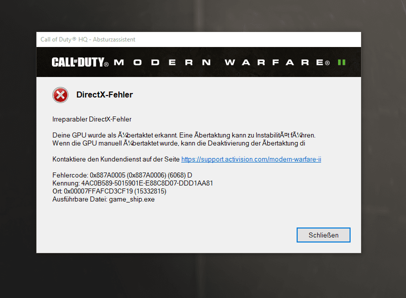

So habe diese Einstellungen mal getestet und ich bin zumindest nicht aus dem Spiel geflogen. Top Temperatur war stets unter 80° eher immer so im Bereich 70° und die Durchschnittstemperatur um die 60°.
Beim Beenden schmiert das Spiel aber weiterhin mit dem bekannten Fehler ab.

XMP deaktivieren hat nichts geändert. Ich kann mittlerweile spielen aber beim Schließen schmiert das Programm ab. Ich tendiere einfach mal dazu, dass es irgendwas mit dem Spiel zu tun hat, was gepatcht werden muss.

wir brauchen hier garnicht weiter zu spekulieren, die Karte ist massiv übertaktet und gleichzeitig undervolted und gleichzeitig keine erhöhung der powertargets um lastspitzen auszugleichen........
du prügelts eine 6800xt auf 2500mhz die einen maximalen boosttakt von 2310 hat und gleichzeitig undervoltest du sie um über 25% und erhöhst nicht das powertarget
auch die Vram übertaktung kannst du dir sparen genauso wie jegliche Benchmarks oder Memtest denn in Benchmark hat man keinen massiven lastwechsel die dein OC profil zum abstürz bringen, du kannst von glück reden das die AMD treiber mittlerweile verdammt gut geworden sind und vorher den treiber beenden bevor die Grafikkarten schaden nehmen, da muss Nvidia noch aufholen......
dann hättest du dir gleich eine 6900XT kaufen sollen wenn die leistung nicht reicht aber das was du da eingestellt hast funktioniert nicht...... nicht mal mit einem golden sample

das stimmt so nicht, der AMD treiber beendet sich und startet neu wenn rechenfehler der GPU bemerkt werden durch übertaktung, in ganz kritischen fällen muss der PC neu gestartet werden oder zumindest im taskmanager der radeon treiber komplett beendet werden erst dann kann man den treiber neu starten.
die 1100mv lassen
boostakt 2310
minimaltakt 2000
powertarget +15%
vram übertaktung kannste dir sparen dadurch bekommst du nur schärfere timings die aber nicht wirklich was bringen wenn Resizble Bar aktiviert ist und vorallem nicht wenn du nicht so tollen arbeitsspeicher hast....
für mehr fps solltest du dir lieber dual rank ram holen durch deinen single rank ram verlierst du ohne ende leistung

meinst du so? (siehe Anhang)

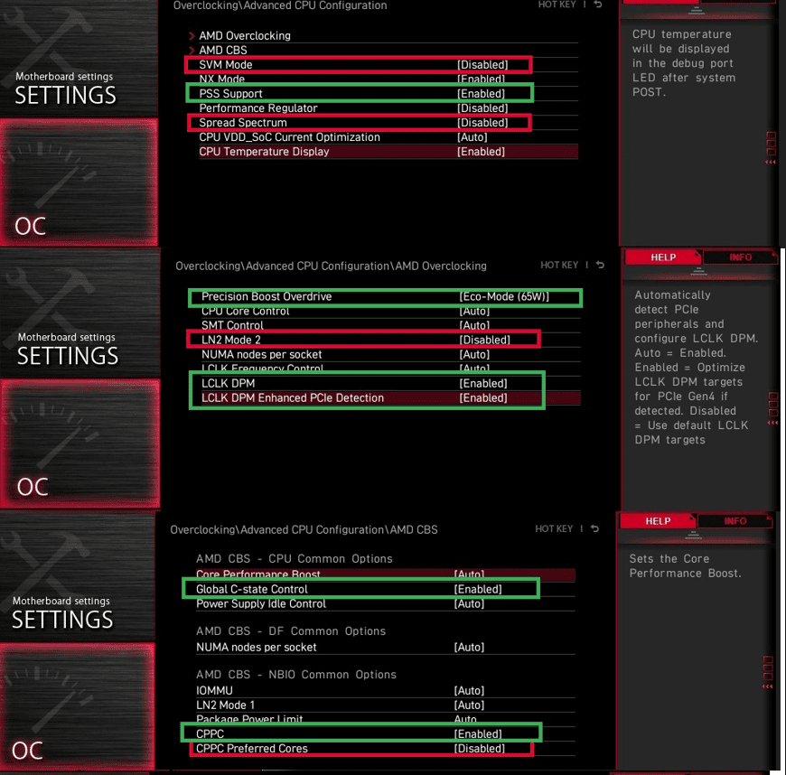

Mainboard: MSI MAG B550 Tomahawk

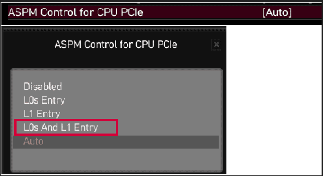

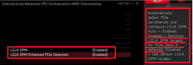

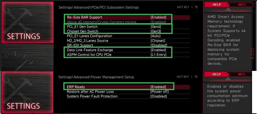

Du hast ja auch ein MSI Board, da könntest du die Einstellungen mal testen die bei mir ( B 550 / B 450 Boards ) zu einer verbesserten Stabilität des Systems beigetragen haben.

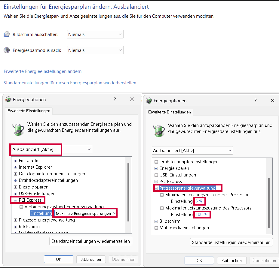

Bevor du die Einstellung bei ASPM vornimmst solltest du erst in Windows diese Einstellungen vornehmen:
Dann diese Einstellung unter ASPM im BIOS:
Falls jemand fragt was LCLK DPM macht, das ist für die Spannungsversorgung zuständig und wenn PCIe 4.0 Geräte verwendet werden, also gerade GPUs, für eine stabilere Spannungsregelung.
P.S. Falls bei dir im BIOS kein ASPM vorhanden ist dann mal auf die BIOS Version schauen.
BIOS und auch der Chipsatztreiber sollten auf den neusten Stand sein.
