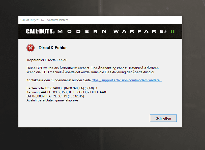

Hi ich habe ein ähnliches Problem allerdings ausschließlich bei dem Spiel Warzone 2 und das erst seit dem aktuellen Patch. Problem ist, dass die Fehler vielseitig sind.
A) Spiel startet, ich bin im Menü und es stürzt ab (friert ein + Fehlermeldung). Das Spiel will dann das ich Scanne und Repariere, was ich mehrmals getan habe aber geholfen hat es nicht.
B) Ich komme in eine Runde und plötzlich Blackscreen + Neustart.
C) Ich beende das Spiel regulär woraufhin es einfriert und die gleiche Fehlermeldung wie bei A) erscheint.
D) Während des Spielens schmiert das Spiel ab und ich bekomme die Nachricht von AMD Adrenalin, dass meine Grafikkarte übertaktet sei (was sie nicht ist). Ich hatte es mit Standard Einstellungen getestet und einmal mit manuellen Einstellungen, da es damals ein bekanntes Problem gab, dass die Lüfter der Graka zu spät angesprungen sind und die Graka dadurch zu warm wurde. Habe daher eingestellt, dass die Lüfter vorher schon mehr arbeiten. Wie gesagt damit lief es über Jahre hinweg super stabil.
Auch während des Spielens sind die Temperaturen von GPU und CPU laut AMD Adrenalin komplett im normalen Bereich. 40° im Menü und pendelt beim Spielen dann zwischen 65° und 75°.
Treiber sind allesamt aktuell. Spiel habe ich bereits einmal neu installiert und diverse empfohlene Einstellungen vorgenommen die helfen sollen. Nix.
Es passiert auch lediglich bei diesem Spiel. Diablo 4 bspw. läuft konstant ohne Abstürze.

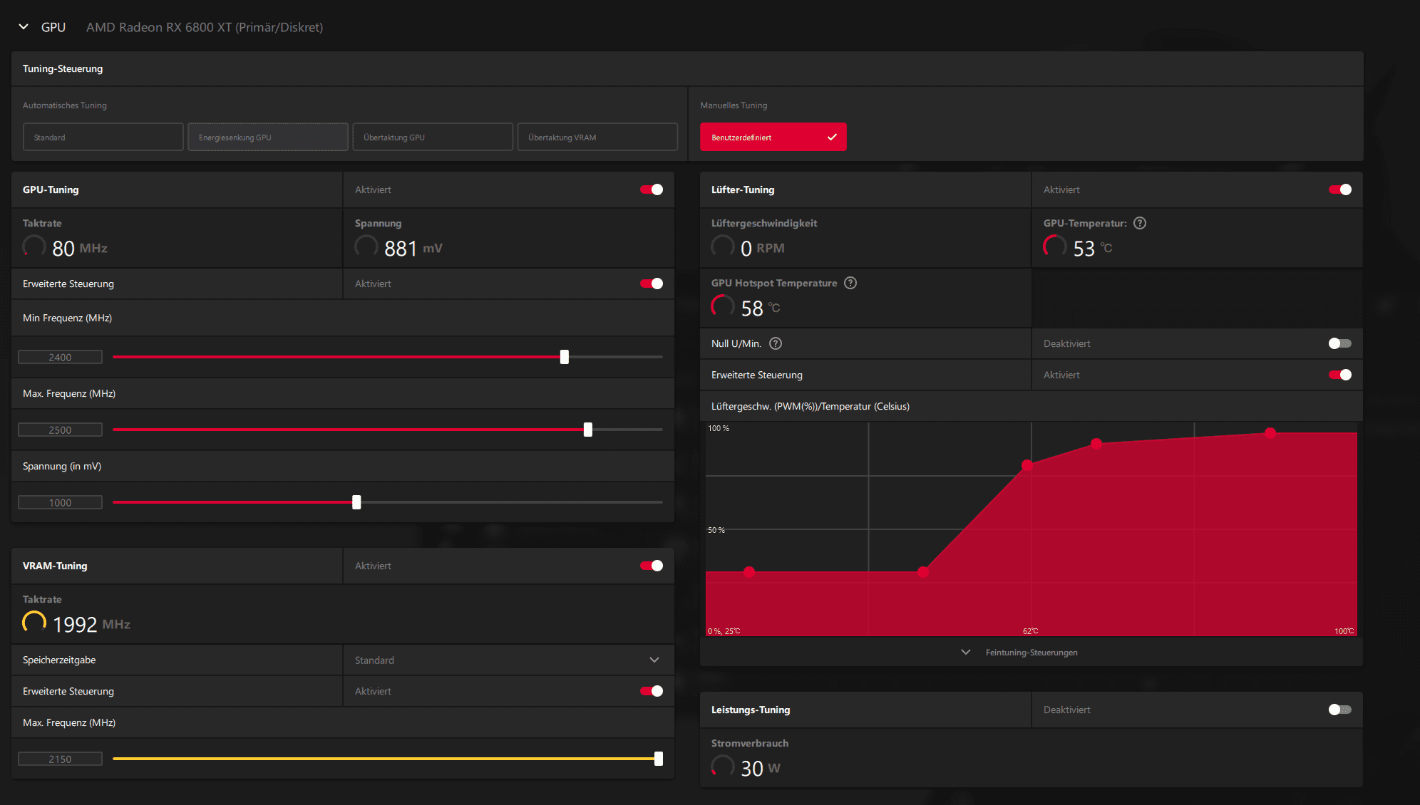

Das sind übrigens die manuellen Einstellungen die ich in AMD Adrenalin habe.
Nachtrag: Gerade eine Runde zu dritt und zack abgeschmiert (siehe Anhang)

@Goodcop wieso ist der Mintakt bei deiner Karte auf 2400 MHz gestellt worden?
Und wieso nur 1000 mV? Mit 1000 mV steigt meine Karte in vielen Spielen einfach aus / der Treiber setzt sich zurück.
Ist der Maxtakt original?
Die 2150 MHz im VRAM müssen auch nicht stabil sein.
Was sagt Vulkan Memtest (https://github.com/GpuZelenograd/memtest_vulkan) dazu, wenn der mal ne halbe Stunde läuft und parallel die CPU ebenfalls gefordert wird (irgendein Stresstest in Schleife)?
Evtl. hilft es die Zügel etwas lockerer zu lassen, sprich etwas mehr Spannung auf die GPU, gerne default und parallel das Powertarget um 5-10% erhöhen.

Dadurch das der Mintakt so hoch gesetzt wurde, kann deine Karte nicht mehr sauber boosten und wird zum Stromfresser.
Denn normalerweise passen aktuelle AMD Karten mehrere hundert Male in der Sekunde Ihren Takt an das Spiel an.
Wird keine Leistung gebraucht geht der Takt runter, bis auf den hier eingestellten Wert. Die Karte wird nicht so warm oder kühlt ab, wird Leistung gebraucht geht die Karte bis an die Grenzen des Machbaren --> resulitiert hier dann in einem Boost der kurzzeitig gehalten wird bevor er etwas zurück fährt um die Temperaturlimits und den Verbrauch nicht zu übersteigen.

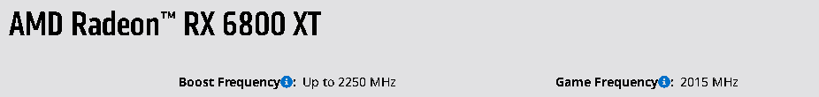

Das sind die Werte die AMD (https://www.amd.com/en/products/graphics/amd-radeon-rx-6800-xt) dafür angibt:
Deine ASUS Karte kann laut Hersteller etwas mehr (https://www.asus.com/motherboards-c...tuf-gaming/tuf-rx6800xt-o16g-gaming/techspec/):
Diese Werte werden deiner Karte garantiert, das sollte also mit Standardeinstellungen drin sein.
Jetzt den Mintakt auf 2400 MHz hochzuschrauben und den Maxtakt auf 2500 MHz zu setzen, führt dazu das die Karte außerhalb der Werksteinstellungen läuft.
Dazu dann noch "nur" einen Luftkühler (vermute ich einfach mal), der dann auch dafür sorgt das die Hardware wärmer wird.
Bei höheren Temperaturen wird es nur leider auch instabiler mit niedriger Spannung. Default wären hier bei der 6800 XT eigentlich 1150 mV.
Mein Vorschlag zur Güte:
Schau ob die Probleme in WZ2 weg sind, wenn du den Mintakt wieder auf 500 MHz senkst und die Spannung zumindest wieder auf 1100 mV hochstellst.
Denn es gab Ende 2020 damit Probleme, die aber in späteren Treibern allesamt behoben wurden.
Der Maxtakt ist nicht so problematisch, hier greift der Chip selbst nur nach dem höchsten Wert den er sich aktuell zutraut. Wenn er meint das er in der aktuellen Lage mit Temperatur, Auslastung und Versorgung diesen erreichen kann, wird er es tun, ansonsten wird er sowieso drunter bleiben.
