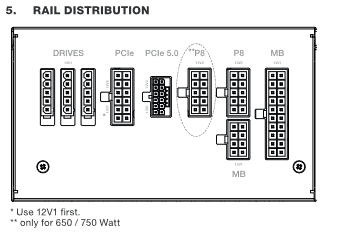

Auch wenn es doof klingt, laut Handbuch (Seite 48) soll 12v1 zuerst benutzt werden:
Also am PCIe Stecker der untere Part.
Wenn du den Adern folgst, stecken die im linken oder rechten achtpoligen Anschluss der GPU?
Evtl. reicht es ja schon da links und rechts zu tauschen..., ansonsten würde ich deinen Händler ins Boot holen. Nicht das die sich doof anstellen.

Werde das gleich mal überprüfen vielen Dank
Also das hat scheinbar nichts gebracht auch wenn die Stecker tatsächlich (so wie ich es verstanden habe) falsch drin steckten. Das bedeutet das Kabel, welches von dem unteren 12V1 kam steckte zuvor im rechten Part der Grafikkarte. Jetzt steckt der untere Part (12v1) im linken und der obere 12v2 im rechten.
Schade, aber ich danke dir dennoch für die Lösungsidee :)
