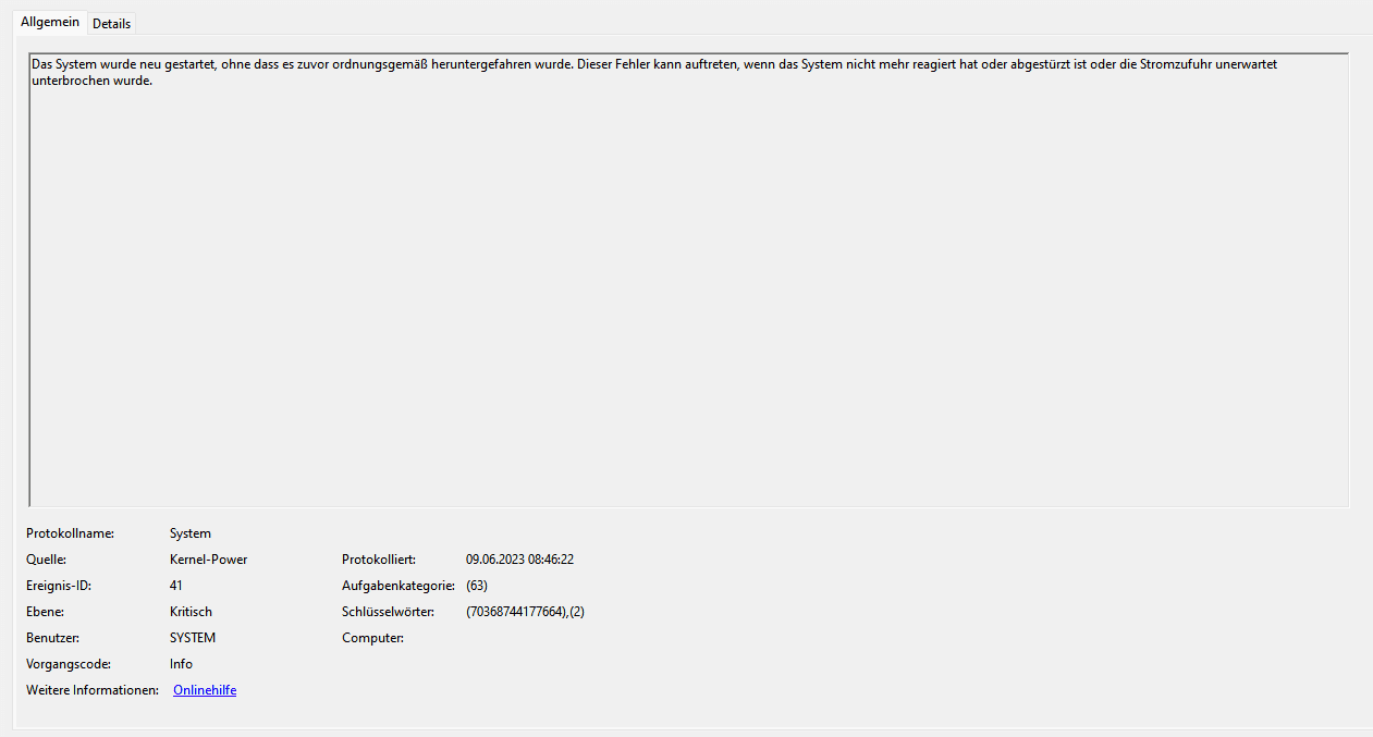

Hallo ihr lieben, leider stürzt mein PC ähnlich wie in diesem Beitrag: https://www.hardwareluxx.de/community/threads/blackscreen-und-neustart.1338774/ immer wieder unerwartet und ohne klares Muster ab, im Windows Event-Viewer findet sich auch die Event-ID 41 (siehe Bild 1). Besonderheit: der erste Crash ist bereits etwa eine stunde nach der Einrichtung aufgetreten im 3D Mark TimeSpy Benchmark

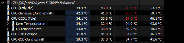

- An den Temperaturen dürfte es auch nicht liegen, da der PC wenn er während dem TimeSpy crasht während der Aller ersten Test Frequenz crasht (also noch vor dem ersten GPU test) (siehe Bild 2)

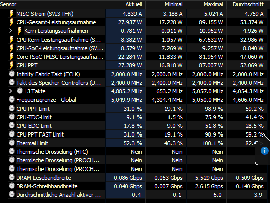

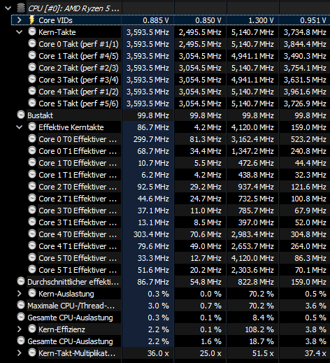

kernel 41 stimmt was mit der Stromversorgung oder der cpu nicht. Als erstes mal einen CMOS für das Bios machen.
Das der Ram u.s.w. was du beschreibst dürfte nicht die ursache dafür sein. Eher normal
bist du da sicher ? sieht aber ganz danach aus

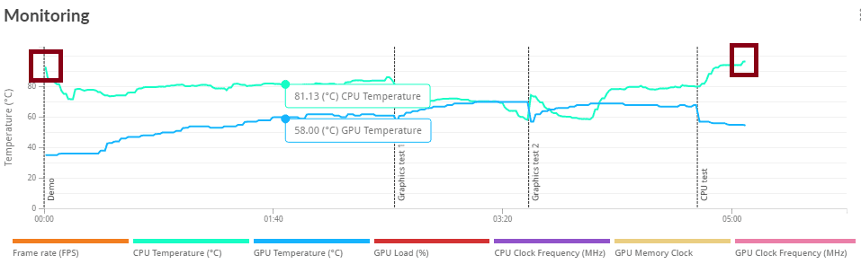

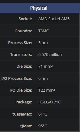

nein tjmax 95
Der Artikel schreibt das es möglich ist die cpu mit 95 grad zu betreiben ohne das die schäden nimmt. Das stimmt auch soweit (theoretisch)
bei 96 Grad kommt dein Fehler.

nein tjmax 95

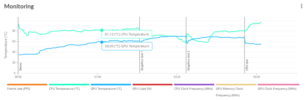

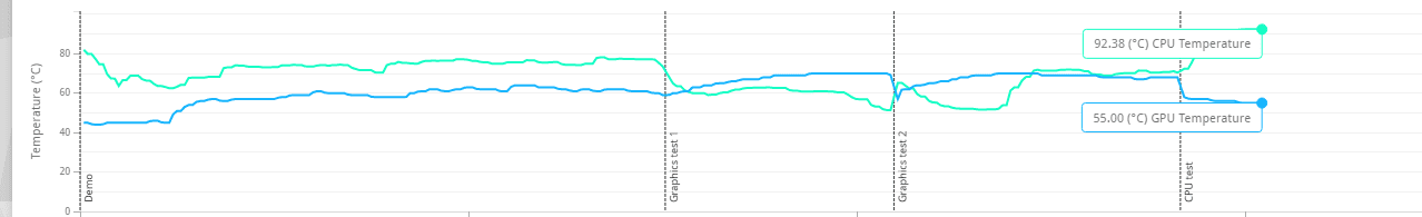

so habe jetzt nochmal getestet mit angezogener Schraube getestet (und die Wärmeleitpaste überprüft)
lese doch mal bitte aus was du für eine temperatur im desktop betrieb hast
Ich meine der startet bei über 80 grad im Demo sogesehen kühlt in der Test sogar noch :haha:

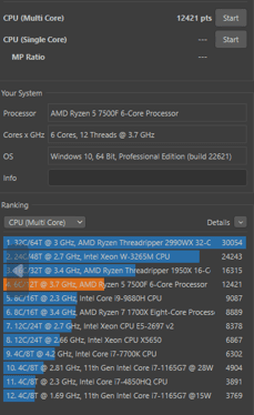

für die cpu nimmste cinebench lässt mal durchlaufen
danach mal furmark für die grafikkarte
Zu wenig der multiscore bei der cpu müssten so ca.14.000 Punkte im multi Cinebench ergeben.

dein Basistakt sollte bei der cpu 3,7ghz und turbo 5ghz betragen
Du kansnt dir Werte mit z.b. HWINFO ( nur die sensoren starten reicht aus) anschauen also cinebench starten und dann schauen was dir so in HWinfo bei temperaturen und takt angezeigt wird,
Aufjedenfall ist der Wert bei dir vieeeel zu niedrig

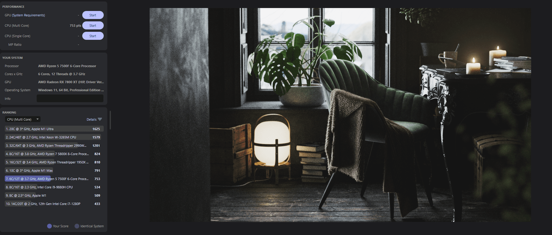

Also die Taktraten sehen gut aus oder?
Temperaturen sahen wie folgt aus:
Und wenn man auf das Ranking unten links schaut sehen die 753 Punkte doch eigentlich durchaus nachvollziehbar aus oder? Gibt es vielleicht unterschiedliche Arten von Punktzahlen? (Habe Cinebench noch nie vorher benutzt)

Schau mal ob du cinebench r23 findest.
Deine Cpu geht halt beim test auf 97 Grad
Schau doch mal ob sich was bei thermische Drosselung ändert und wie hoch die cpu ppt an watt zieht

Sorry für die späte Antwort, du hast die PPT, TDC und EDC in milli Watt und milli Ampere angegeben oder?
EDIT:
Habe jetzt die empfohlenen PPT,TDC und EDC werte übernommen und festgestellt dass die Temperaturen nach wie vor innerhalb weniger Sekunden auf 95°C gehen (unter Vollast) zudem habe ich den Cinebench r23 Test durchgeführt und kam zum folgenden Ergebnis @coolup :

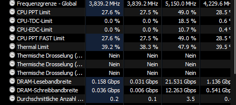

normal wäre eine Temp von 75-80 Grad bis maximal 90 (nach einiger Zeit) bei deiner Kühlung.

Also ich habe das Thermische Problem jetzt behoben, der CPU Kühler musste scheinbar noch fester angezogen werden.
5 Minuten Volllast geben nun folgende Temperaturen:
Das Problem mit den Plötzlichen Abstürzen ist allerdings noch nicht behoben wie sich gerade durch einen Test im FurMark bestätigen ließ.

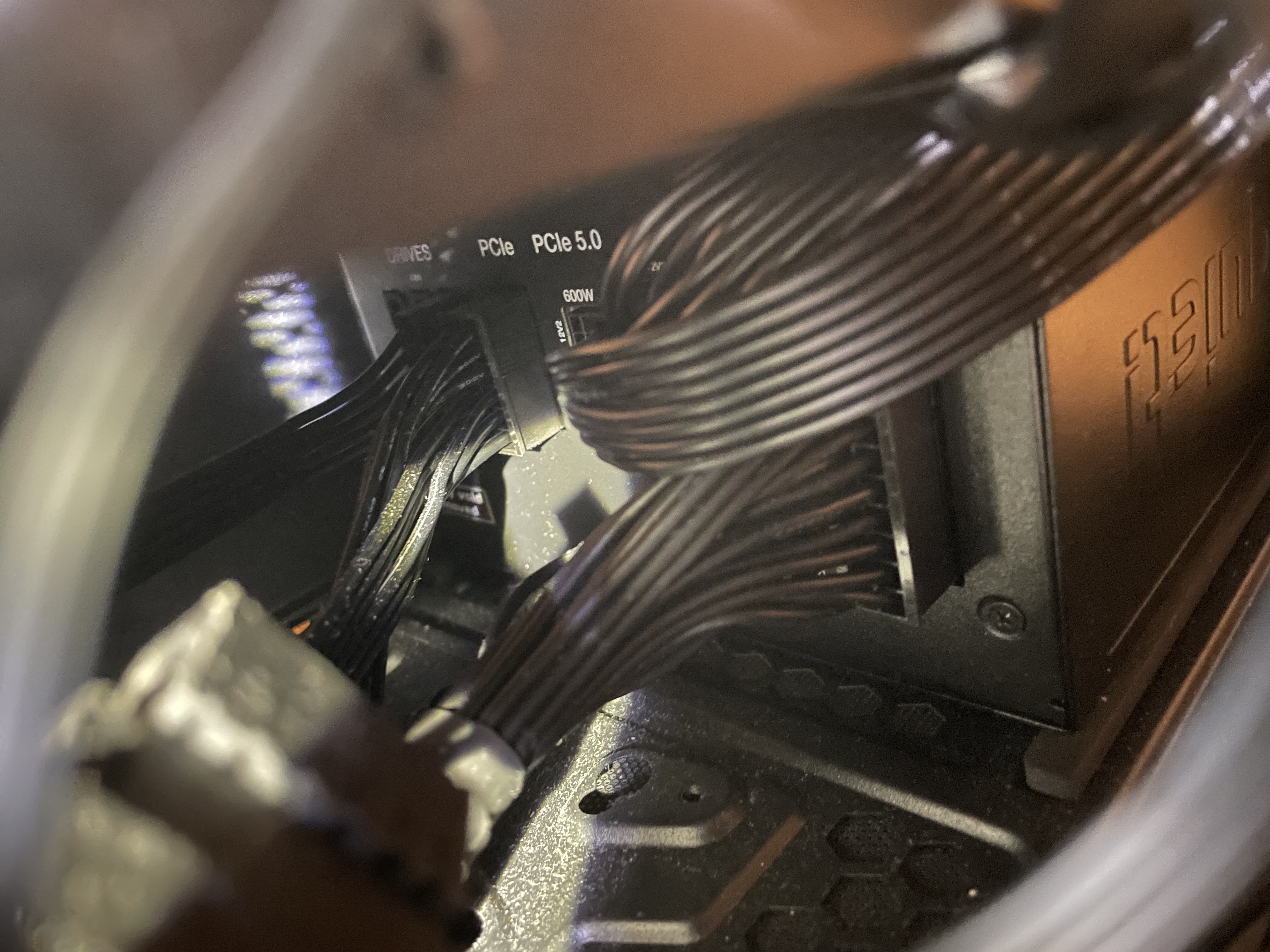

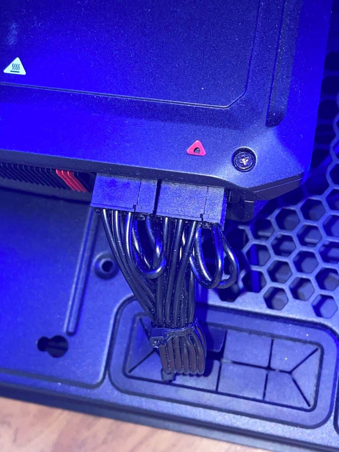

Falles es auch aabstürzen sollte wie hast du die verkabelung vom Netzteil an der grafikkarte am besten mit foto

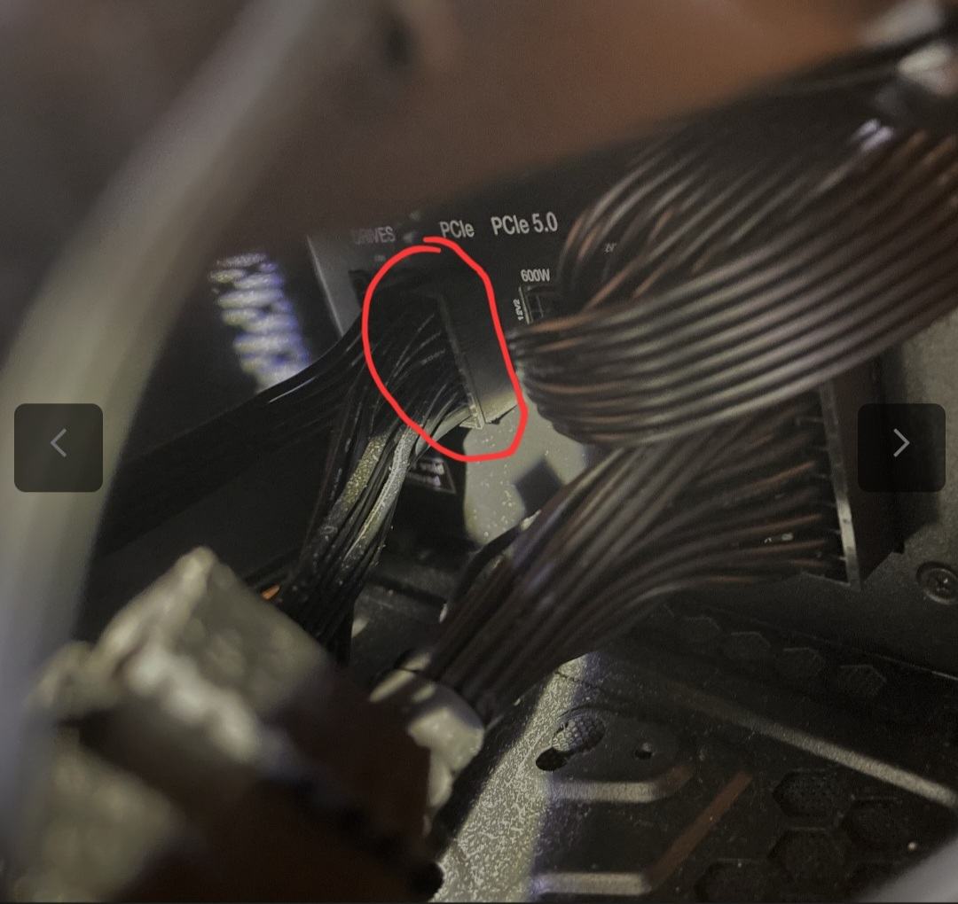

Bild von der Verkabelung der GPU im Anhang
Dann gibt es noch 2 möglichkeiten.
Im welchen slot vom netzteil ist das pcie kabel der grafikkarte? Eventuell mal das andere pcie kabel was mitgeliefert ist anschließen.

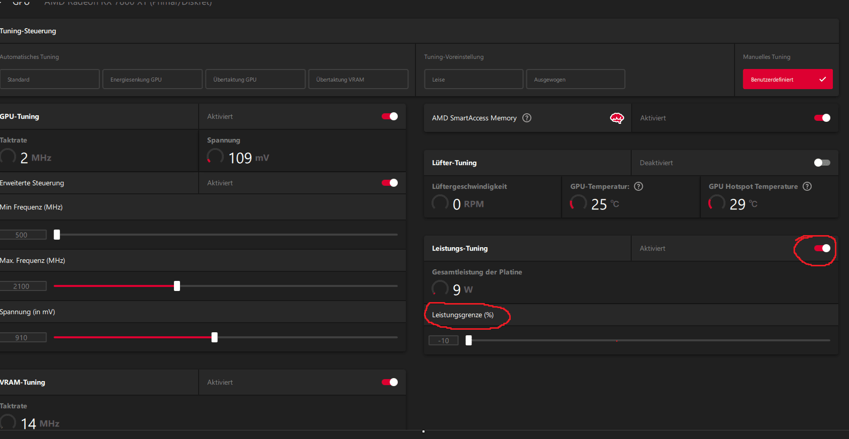

Dann gibt es im Treiber die funktion unter Leistung und konfiguration das manuelle tuning rechts anklicken und den leistungsbegrenzer ganz nach links ziehen das dort -10% steht. Abspeichern und testen.
Falls die karte wieder mit kernel abschmiert schick die karte ein dann stimmt was mit dem stromanschluss der karte nicht

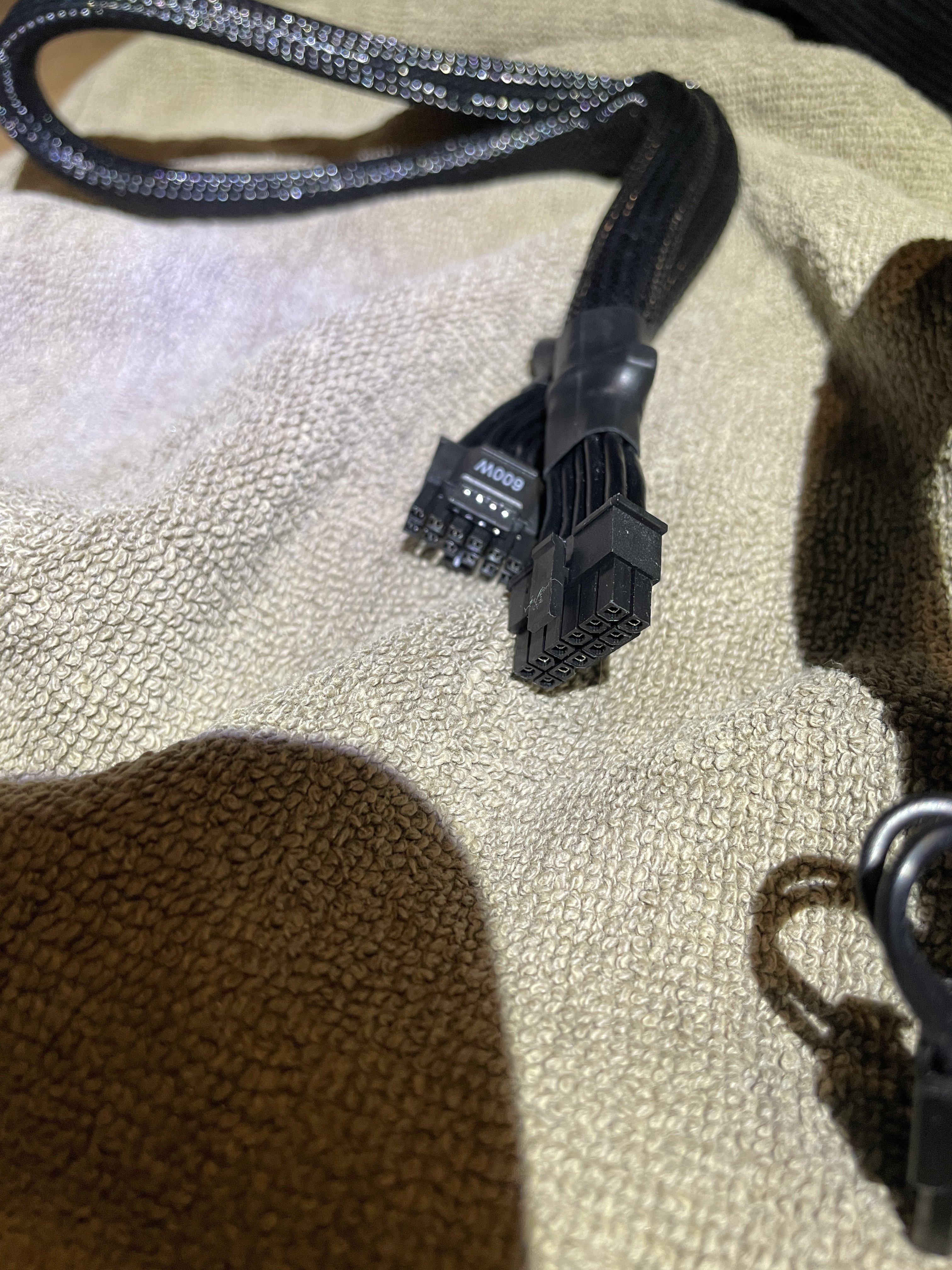

Das pcie kabel steckt in dem „pcie“ slot siehe bild 2, das nicht verbaute, mitgelieferte kabel (siehe Anhang 1) ist ein pcie 5.0 kabel, die grafikkarte hat aber keinen entsprechenden anschluss so dass ich dieses kabel nicht testen kann :/
Meinst du mit „Dann gibt es im Treiber die Funktion…“ die Adrenalin Software von amd?

Also dieses hier geht zur grafikkarte?

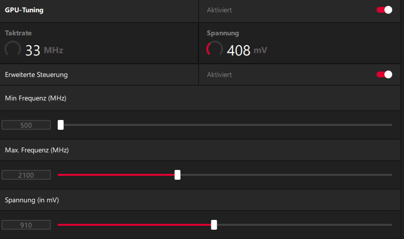

Genau im adrenalintreiber unter Leistung und Konfiguration auf gpu manuelles tuning benutzerdefiniert
Richtig das Kabel geht zur Grafikkarte der pcie 5.0 Slot ist frei falls man das nicht genau erkennt.
Also habe einmal mit -10% Leistung FurMark und Firestrike durchlaufen lassen, liefen beide ohne Absturz. Sobald ich wieder auf -/+0% Leistung gestellt habe gab es direkt einen Absturz im FurMark
EDIT:
Scheint Glück gewesen zu sein, er ist gerade nochmal mit -10% Leistung im FurMark abgestürzt
Okay dann stimmt was mit dem boost oc takt von 2430mhz nicht.
Man könnte schauen ob die karte versucht über 2430mhz zu gehen und deswegen abstürzt.
Probier mal folgendes Leistungsgrenze wieder auf 0
jetzt stellst du links davon
Max Frequenz: 2300
Spannung in mV auf 1100
abspeichern und testen
Max Frequenz: 2300
