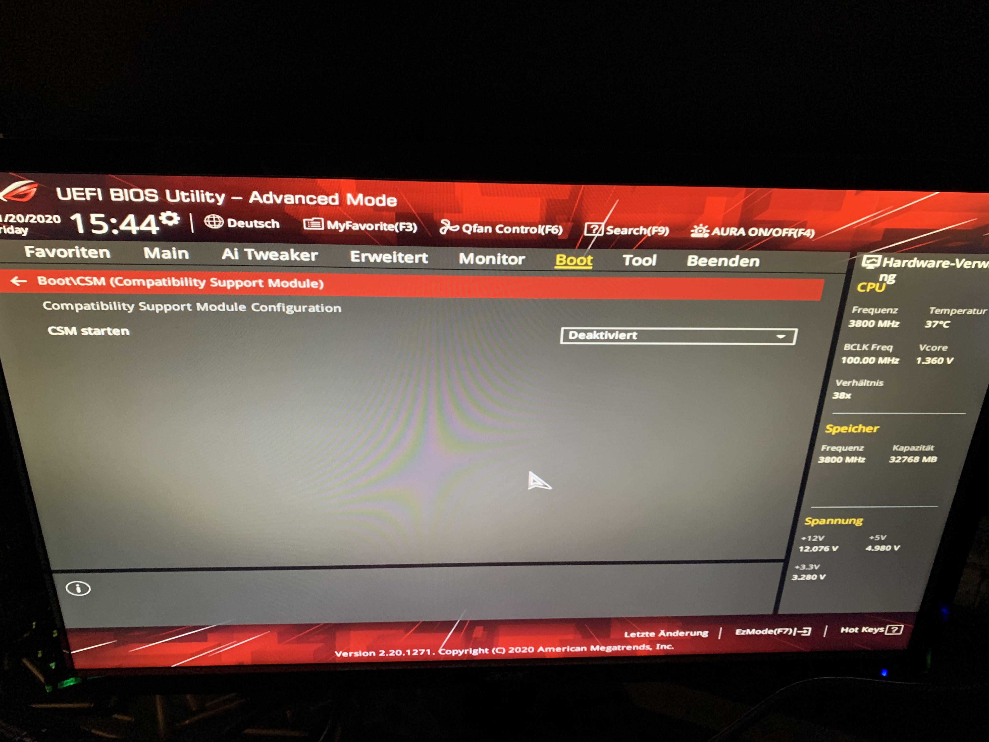

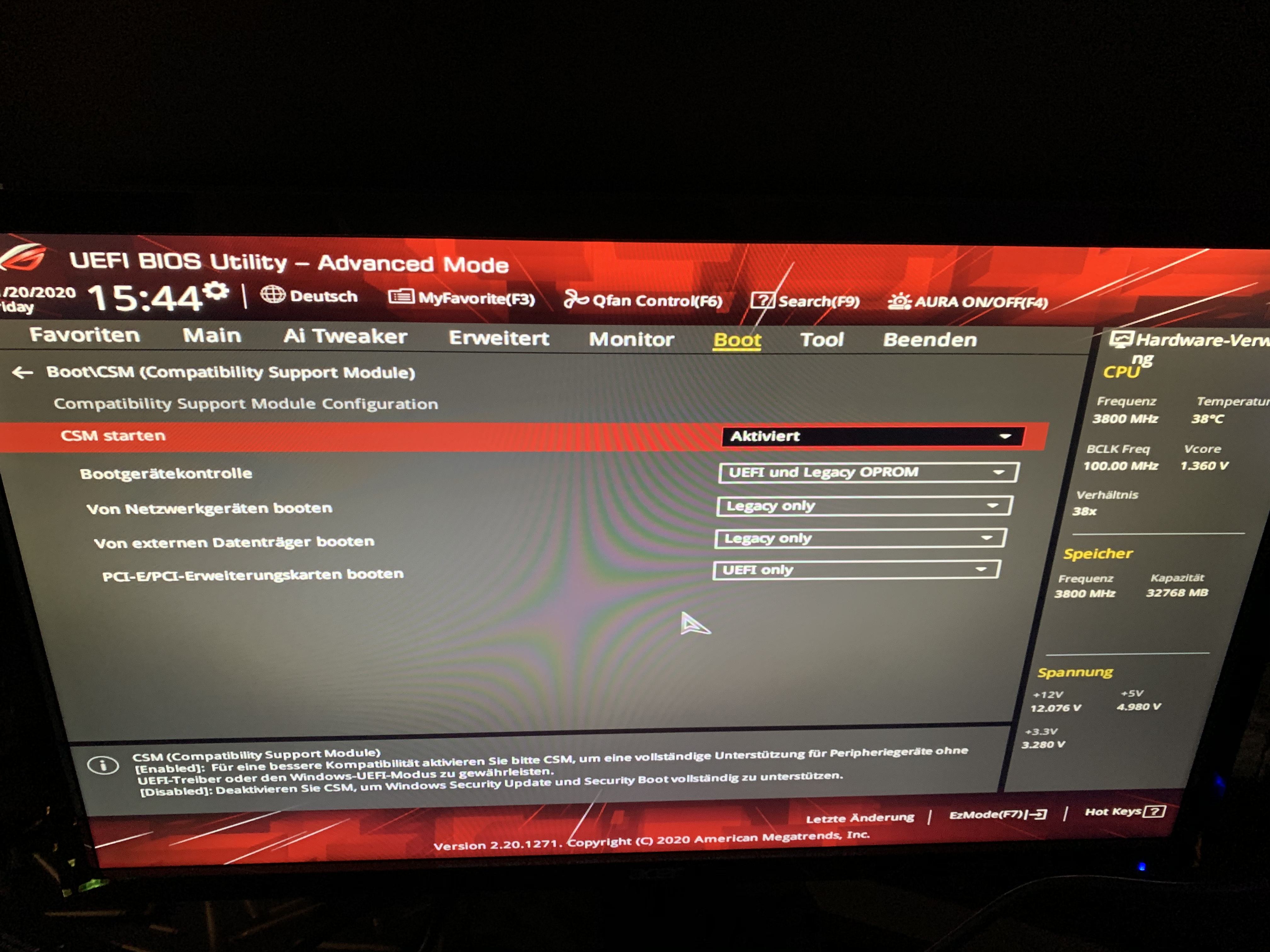

Wenn ich im BIOS aber nun CSM aktiviere (war bis dato deaktiviert), dann komme ich auch mit dem neuen Monitor (DP) ins BIOS.
Nun gibt es aber Gründe die aus meiner Sicht dagegen sprechen. Z.B., dass ich SAM nicht aktivieren könnte, so lange CSM aktiviert ist.
Weiß jemand, woran es liegen könnte, dass ich nicht ins BIOS komme, sobald HDMI oder DP angeschlossen ist und CSM deaktiert?
