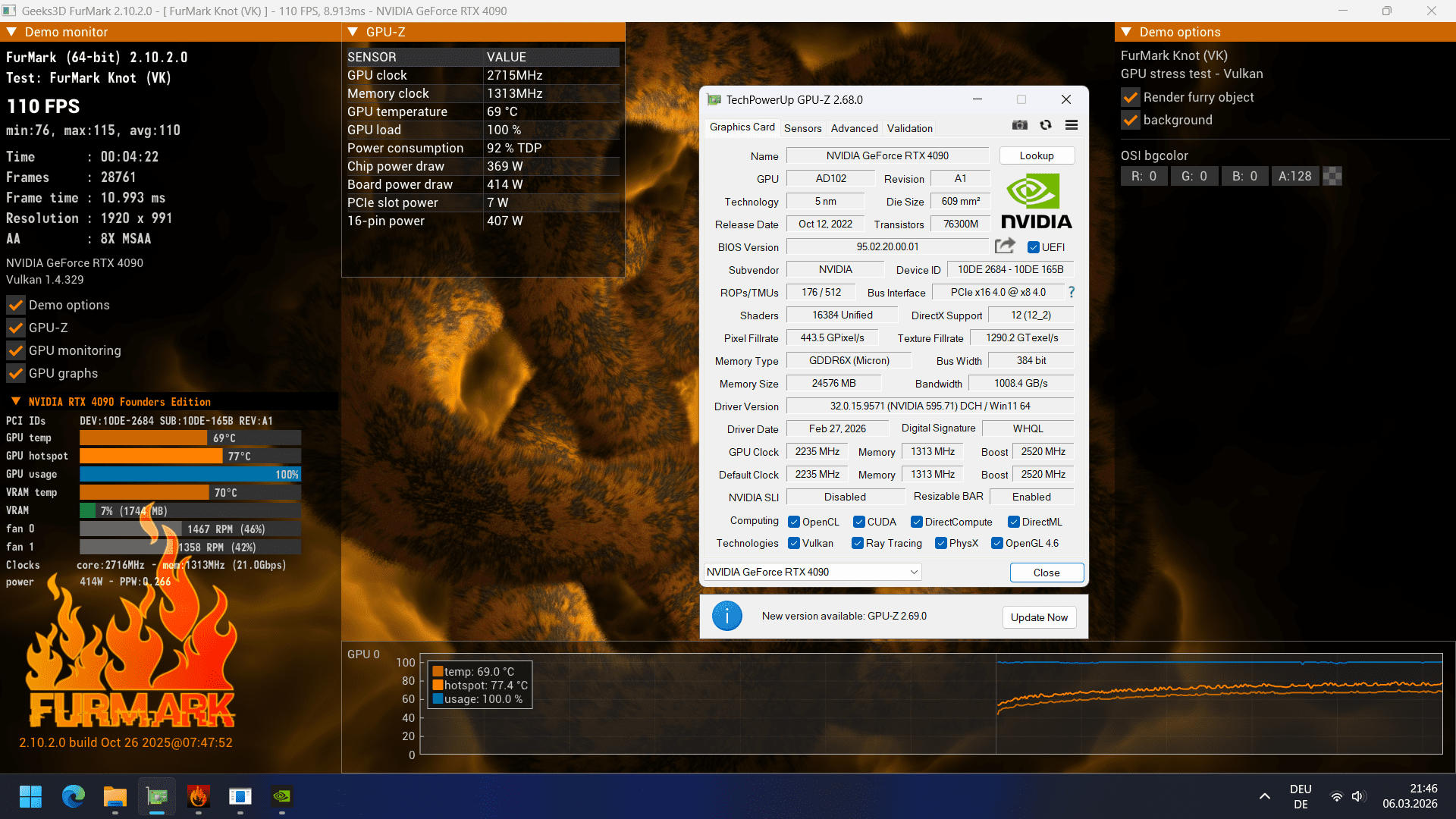

Bei ihm hat die Karte einwandfrei funktioniert, bis auf den Umstand, dass das Teil nur mit PCIe4.0x8 gelaufen ist, was mich aber nicht weiter gestört hätte.
