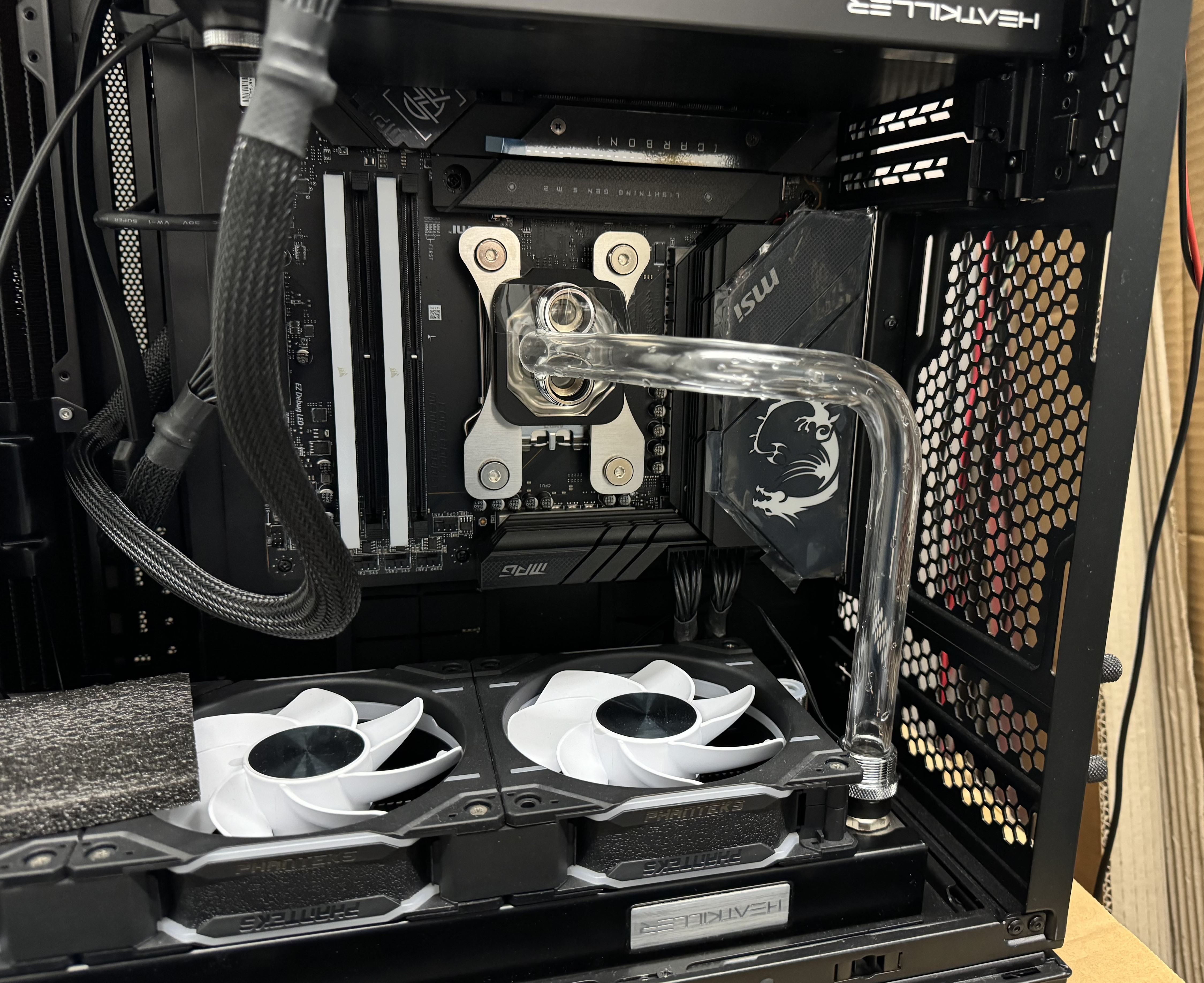

Werde nun auch unter die Hardtuber gehen müssen.
Ich habe aktuell für die VRM Blöcke 2 Fittinge und WInkel mit 14 mm in silber, gibt es dazu brauchbare Alternativen oder kann ich vond enen in schwarz mehr verwenden?
An den VRM Blöcken ist Stahlrohr, welches bereits passend verarbeitet wurde und passgenau mit den Winkeln ausgerichtet wird.
Es geht also erstmal primär um das überbrücken kurzeer Strecken und Winkel, sowie am MoRa vom OUT zum Dualtop IN, da mit hier die Extender, Adapter usw. nicht gefallen+ Luft ziehen (mit LS).
Ebenso stellt sich die Frage nach einem Biegeset ausschau halten oder einzeln kaufen, das hatte ich glaube ich schon einmal gefragt, aber werde auch nochmal ab Seite 1 nachlesen.
1. 14 mm ist geläufig im englischen Raum. Bei uns eher nein, auch wenn’s optisch mMn an besten aussieht. Würde darum immer auf 16 mm gehen oder wenn’s klein soll 12 mm.
2. Biegevorlagen kannst jedes nehmen, das du magst. Wenn du was sehr heiß erhitzen möchtest, bieten sich das Thermaltake Bending Kit an, da Alu.

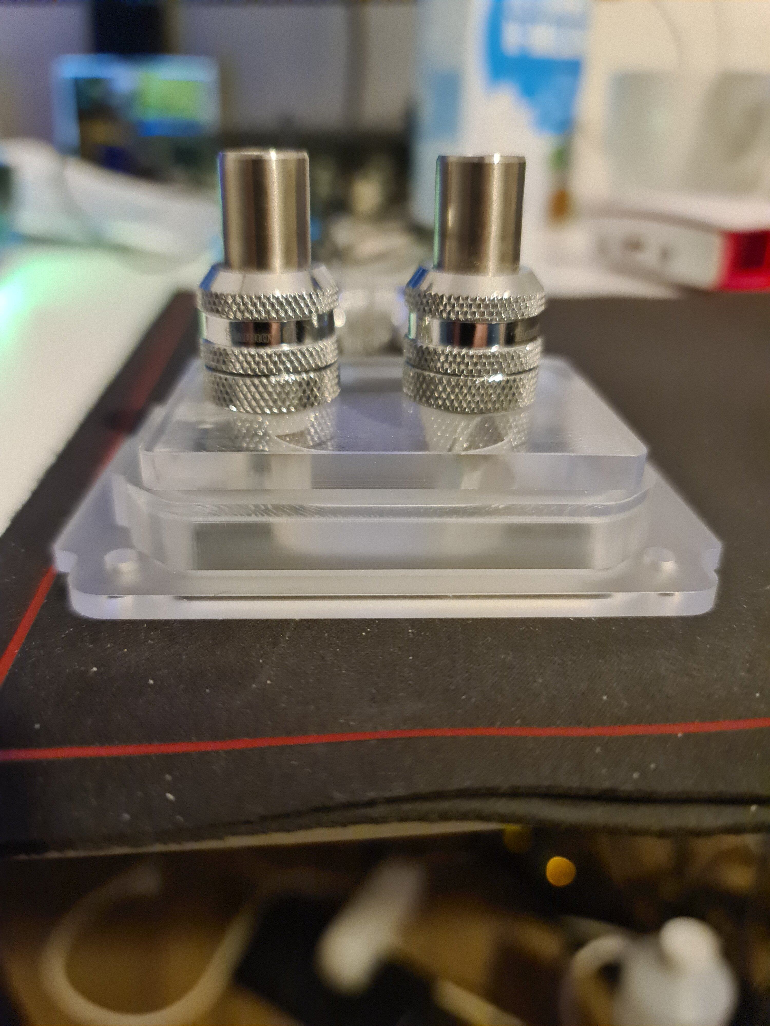

Haben mich da schon etwas durchgeklickt, aber bin mir bei den Tubes nicht sicher ob und was ich nehmen soll, satiniert sieht natürlich am besten aus (liesse sich oftmals auch nachträglich machen).
Die 2x14mm habe ich ja bereits für die beiden VRM Kupferblöcke, daran führt nichts vorbei, ist auf den hundertsten mm ausgerichtet, hier würde ich maximal anders farbige nehmen.
Wichtiger wäre Slotblende zur GPU und andere Teilstücke wie Pumpe zu SB und danach wieder zur Slotblende, ebenso bin ich noch unsicher wie ich das dann mit den Schnellkupplungen mache.
Das Bild ist mit den 14mm auf dem Acryl vom CPU Block, ich wüsste nicht, ob andere meckern das EK Teile nicht halten etc. da 16mm passen, soweit war ich noch nicht, ebenso bei den Fittingen/ Winkeln, viele schwören ja auch die Wolverine (?), andere schimpfen wieder über EK und k.A. was alles, das es rutscht.
Enge Radien wird es vorerst nicht geben, gerade nachdem ich nun öfters von Acrydefekten bei Anfängern gelesen habe und beim TechN Block das 5 mm dicke Acryl aus unerklärbaren Gründen mitten drin Risse bekommen hat (sind nicht ertastbar).
Okay, das stimmt garnicht, die 14mm sind nur der Direktverbinder zwischen den beiden VRM Blöcken, woanders müsste 16mm passen.
Beim SB Block könnte es mit 12mm eher hinhauen.

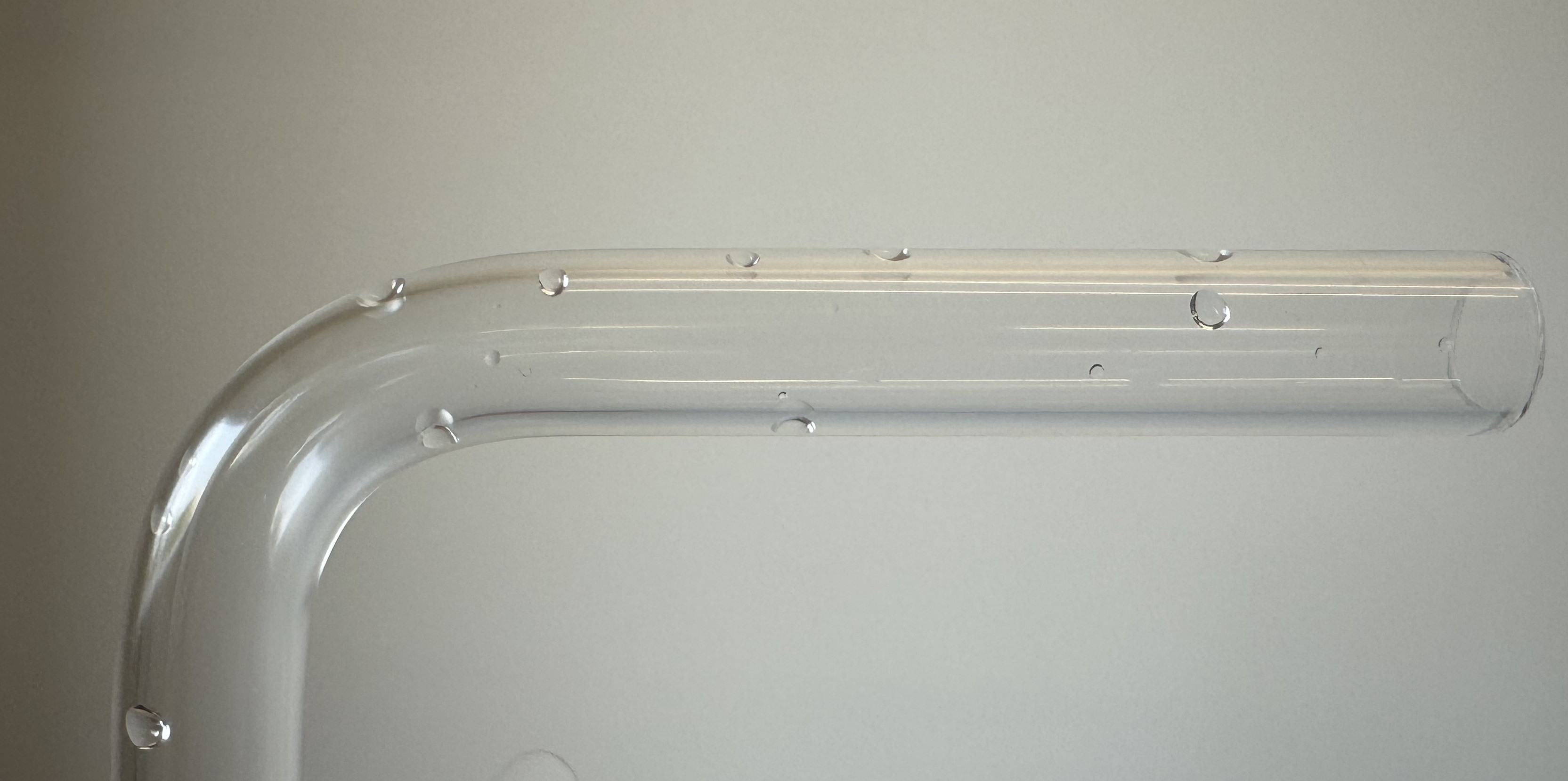

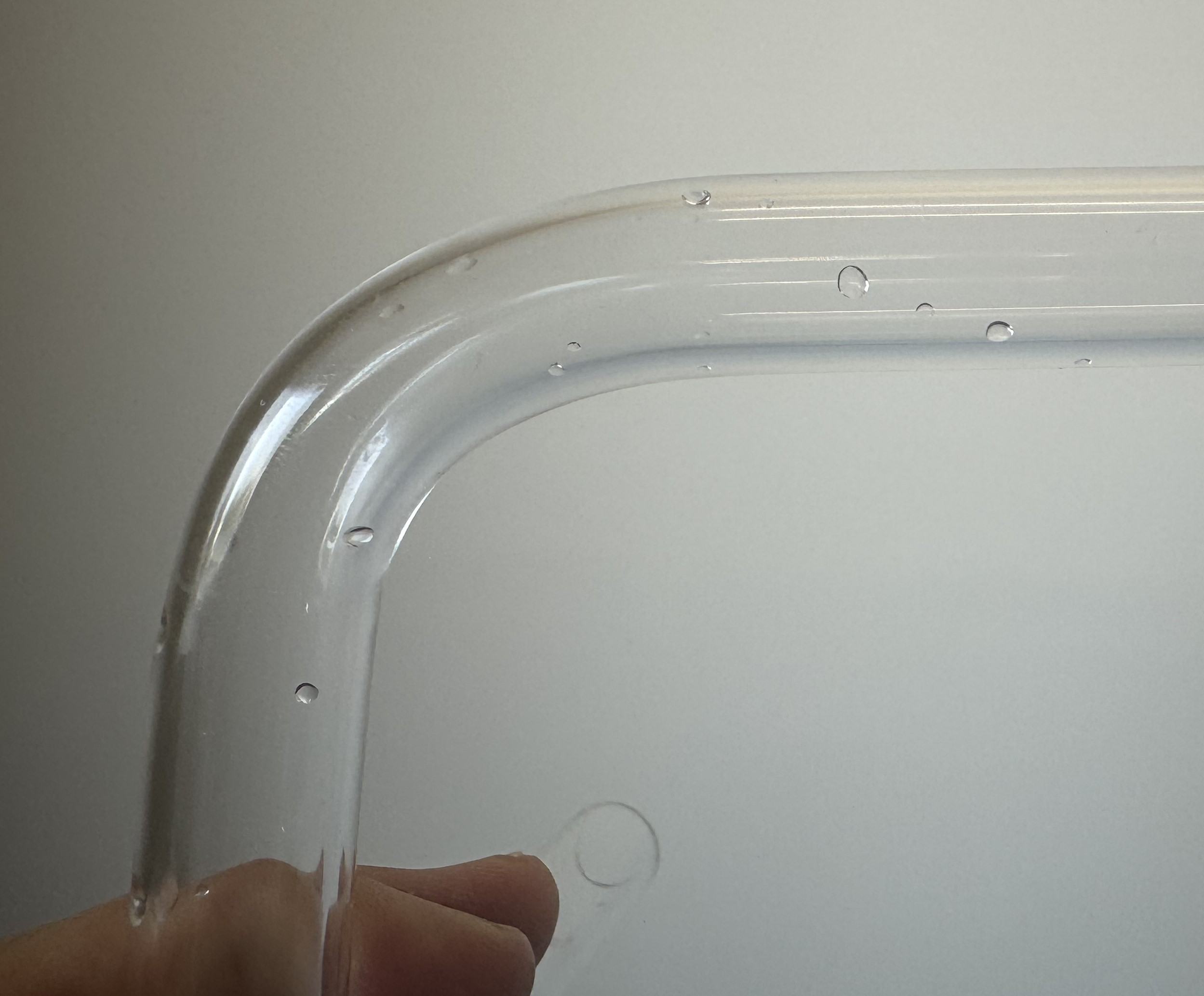

Ich bin nun endlich dazu gekommen, mich im Rohrebiegen zu versuchen:
Ich hatte absichtlich an beiden Enden jeweils 5mm mehr vorgesehen, da ich mir dachte, weg schneiden ist einfacher als dran kleben.
Ich werde es mir wohl beim nächsten Versuch sparen und lieber bis zu 1mm weg lassen, weils im Fitting ja dann immer noch dicht sein müsste, wenn man das Rohr einen kleinen Ticken weniger weit einschiebt, damit es dann gerade steht.
Sollte ich aber erneut einkürzen müssen, markiere ich mir dieses Ende noch. Hab vorhin glaub ich das eine Ende unten eingesteckt um zu schauen, wieviel ich kürzen muss und hab dann beim anderen Ende abgeschitten.^^
In Sachen 90°-Winkel ist noch Raum für Verbesserung. Ich glaub, ich hätte es noch wärmer machen sollen, da doch noch ein recht hoher Widerstand beim Biegen vorhanden gewesen ist.
Wenns zu kalt gewesen wäre, häts dann aber Risse gegeben, oder?

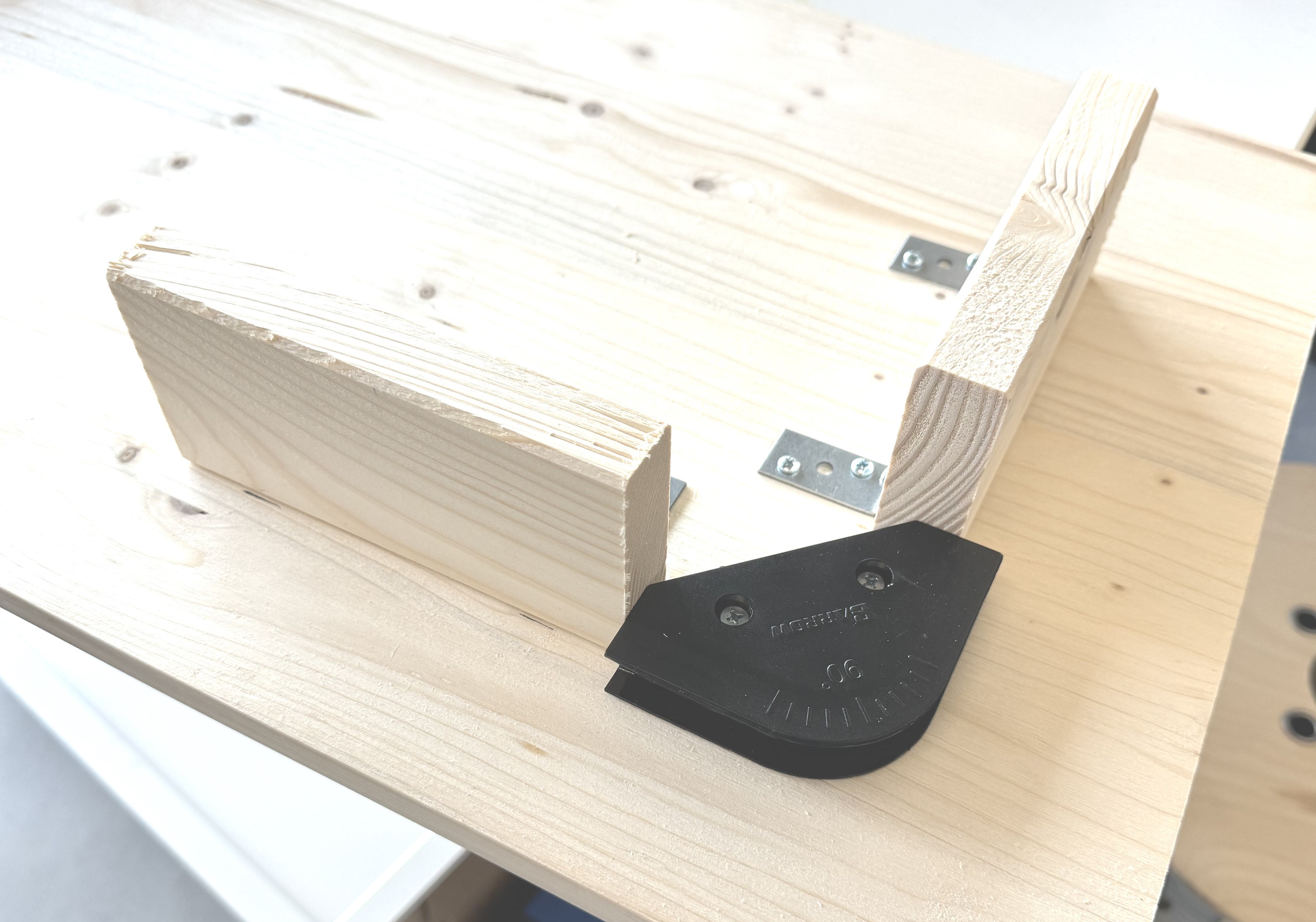

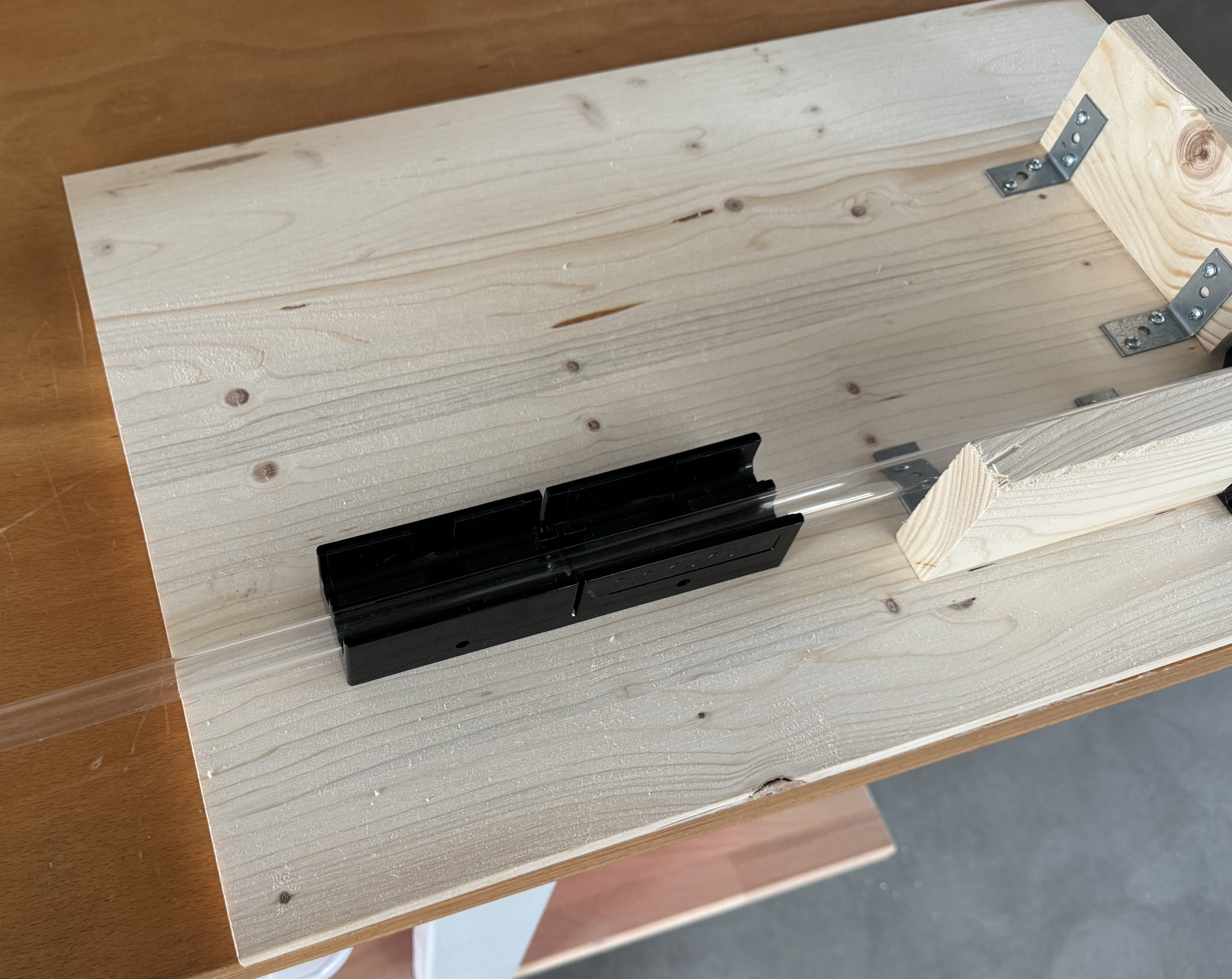

Ich konnte dann meine gebaute Biegematrize (die Experten mögen mich bitte nicht schlagen, ich bin ja noch ganz am Anfang) auch nur für die erste Biegung verwenden, da die zweite dann zu nahe an der ersten liegen musste. Ich bin am überlegen, ob ich oben im geraden Bereich noch etwas von der Matrize wegschneide, damit ich mit Biegungen näher ran gehen kann:
Die zweite Biegung hab ich dann ohne Matrize gebogen.
Die erste mit der Matrize find ich doch runder/gleichmäßiger:
als die zweite:
Ok, vielleicht wirkts auch nur so, weil Biegung2 weiter von den 90° weg ist als Biegung1.
Ich hatte mir vorher berechnet, wie lang die Biegung ist und es ist weniger gewesen, als es sich dann beim Biegen ergeben hat.
Vermutlich sollte man auch etwas über den gebogenen Teil hinaus erwärmen, oder?
Beim nächsten Versuch werde ich schauen, das es noch weicher ist und wie es sich dann beim Biegen verhält.
Vermutlich hälts dann stabiler die Form, weil dann ja weniger elastische Verformung dabei ist.
Geht die dann ganz weg, wenn die Temperatur optimal ist oder ist immer ein bisschen elastischer Anteil dabei (wodurch man dann ja immer etwas "überbiegen" müsste)?
Ich finde, es ist besser geworden, als ich mir es vorher erhofft hätte und schlechter, als ichs während des Biegens erwartet hab.^^
