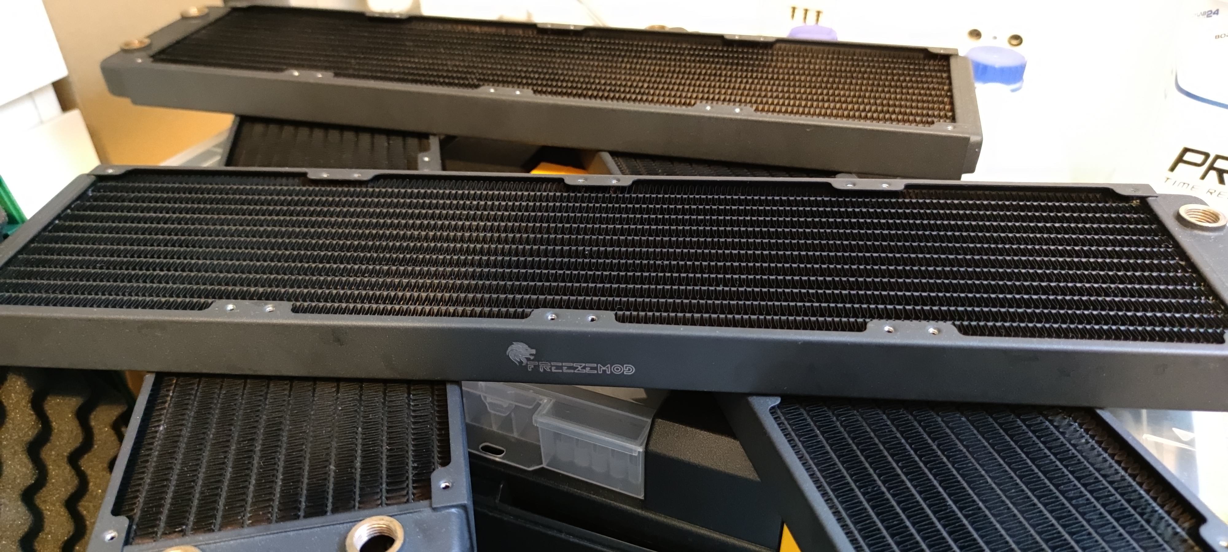

Die Radis waren aber nicht neu, oder?
Habe heute neue 420 und 280 ALC 30er Radis mit Dusch-Wasserdruck und dest. Wasser gespült. Da kam mal so gar nichts ausser klarem Wasser raus.
Bei meinen anderen Radis im Hauptrechner (läuft seit 7 Monaten 16h täglich mit Vollgas) habe ich auch nicht mehr gemacht - habe völlig klares DP Ultra im Kreislauf.
Keine Ahnung, wie da lila-schwarze Suppd in's Spiel kommen sollte, wenn nicht jemand schräge Suppe reingemacht hatte?
@Dwayne_Johnson logisch nacheinander 😅
@Ickewars doch, aber halt günstige China-Modelle. Und solange sie jetzt sauber sind, ist mir das egal 💁🏼‍♂️
Wow, ok. Welche Marke ist das denn? Ich dachte immer, die von mir genutzten ALC Radis seien die billige Chinaware.
Nur, damit ich nen großen Bogen um die lila-schwarze Suppe machen kann 😁
Naja, vielleicht biste Teil eines lokalen chinesischen Umweltschutzprogrammes: die leiten ihren Dreck einfach nicht mehr direkt in ihre Flüsse, sondern verschiffen ihn in Radis nach Europa 🤣
@Ickewars sind Freezemod Radis. Aber nach dem Spülen sind die klinisch rein 😂😅
