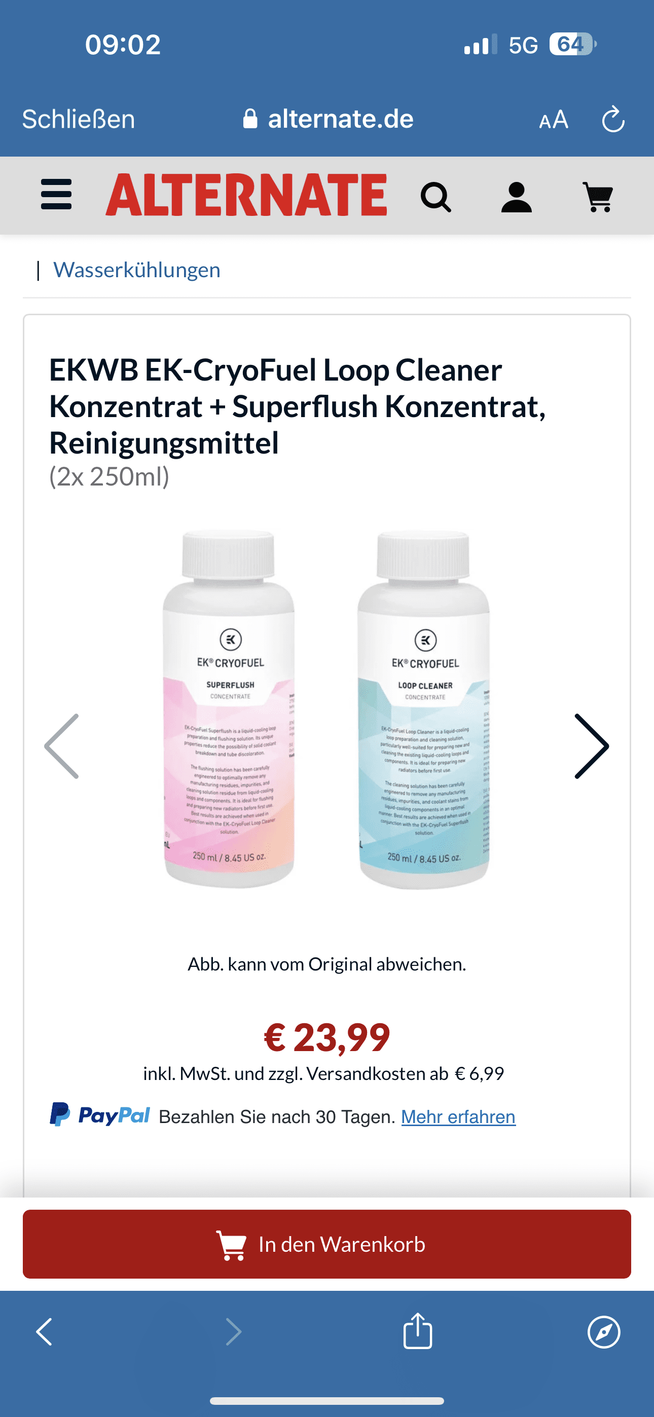

Ist das von EK empfehlenswert?
Komplett alles zusammenbauen und die EK Reinigung durchführen?
Dauert halt sehr lange, aber dafür wäre das komplette System gespült.

Was für Schläuche und Liquid verwendest du aktuell, wie lange war das in Gebrauch?
Wozu muss gespült werden, was ist der Grund dafür?
Bei Weichmacherablagerungen, Feststoffablagerungen auf Foggykühlmitteln und oder anderen Zusätzen bringt es dir wenig.

Baue mir gerade ein komplett neues System auf. Also alles neu und unbenutzt.
Verwende dann die EK ZMT Schläuche und will die klare Flüssigkeit von EK verwenden.
So wäre halt das komplette System gespült und Fertigungsrückstände entfernt.
Das möchte dir EK weismachen, ich bezweifle sehr stark, dass dem auch so ist.
Leitungswasser und Spüli, etwas Besseres gibt es nicht, nur nicht zu viel Spüli, sonst bekommst das auch nur schwer weg.
Schläuche haben oft innen wie außen eine Beschichtung aus Pulver/ Talkum und Staub, diese bekommt man damit einfach weg.
