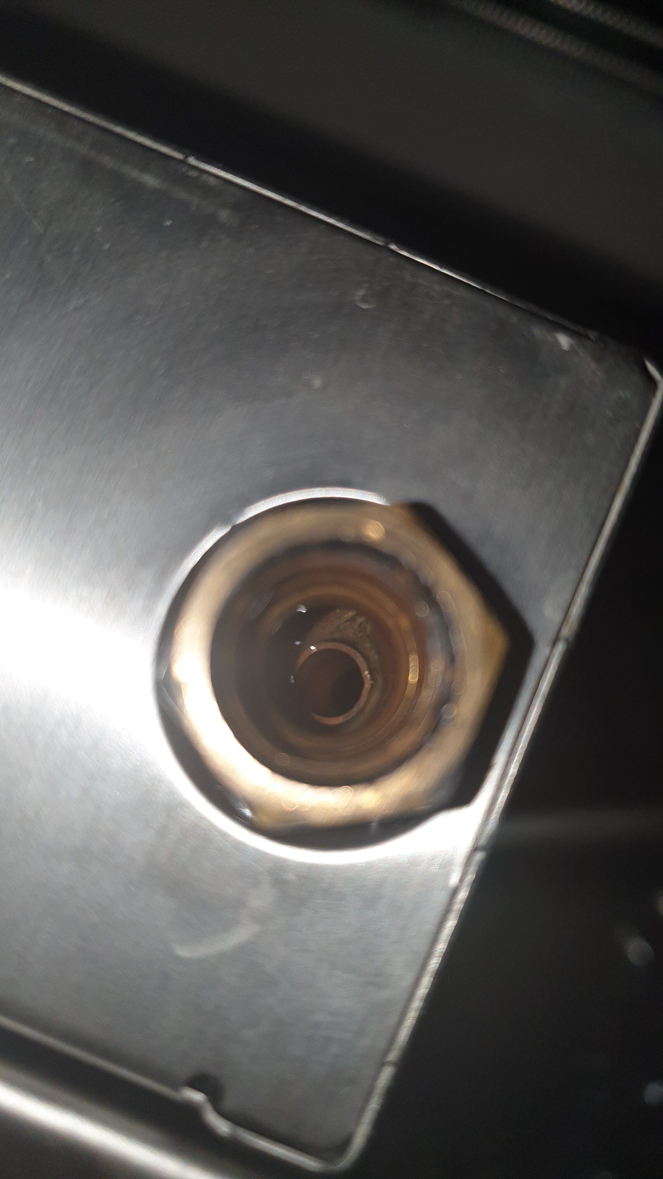

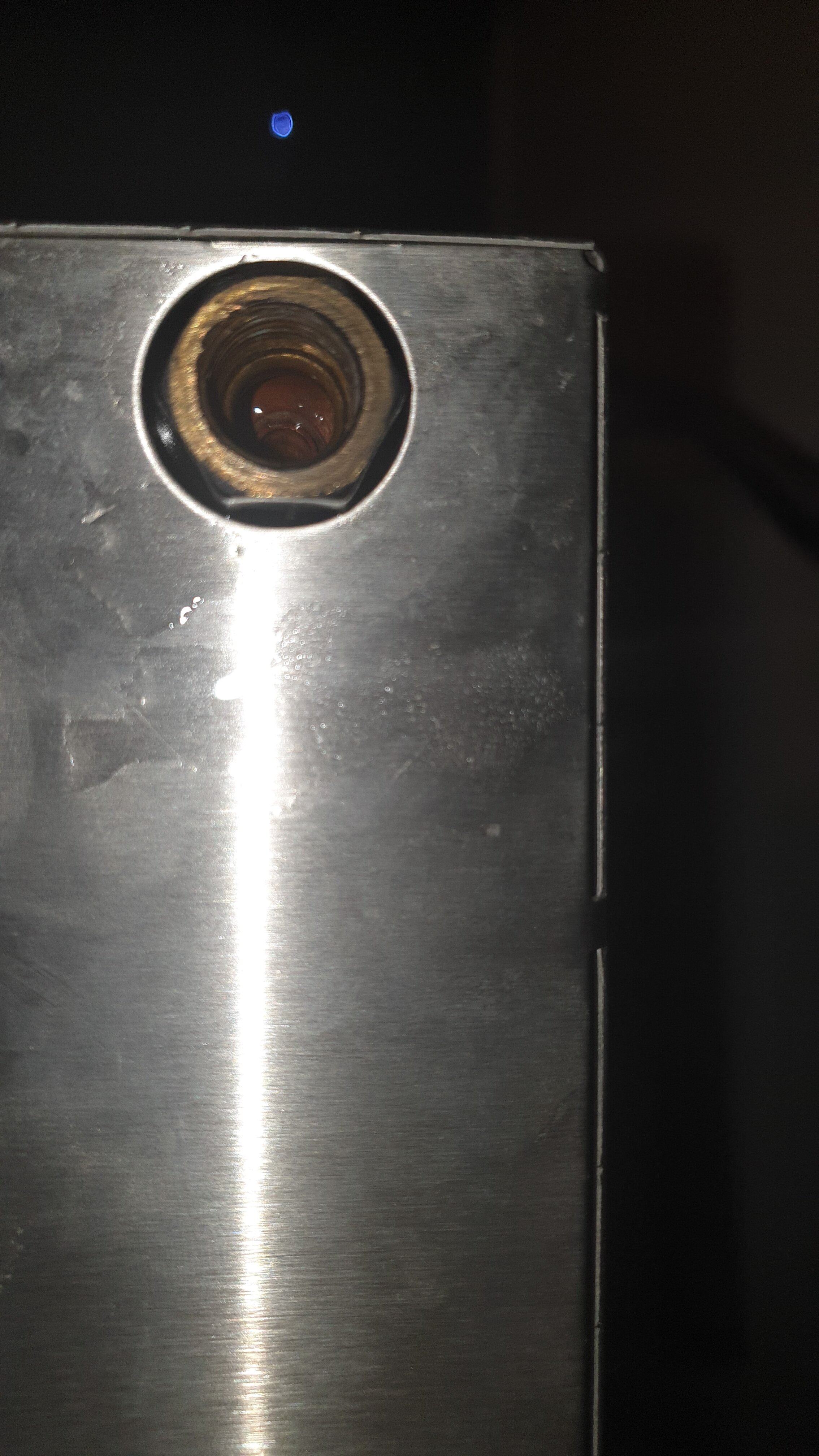

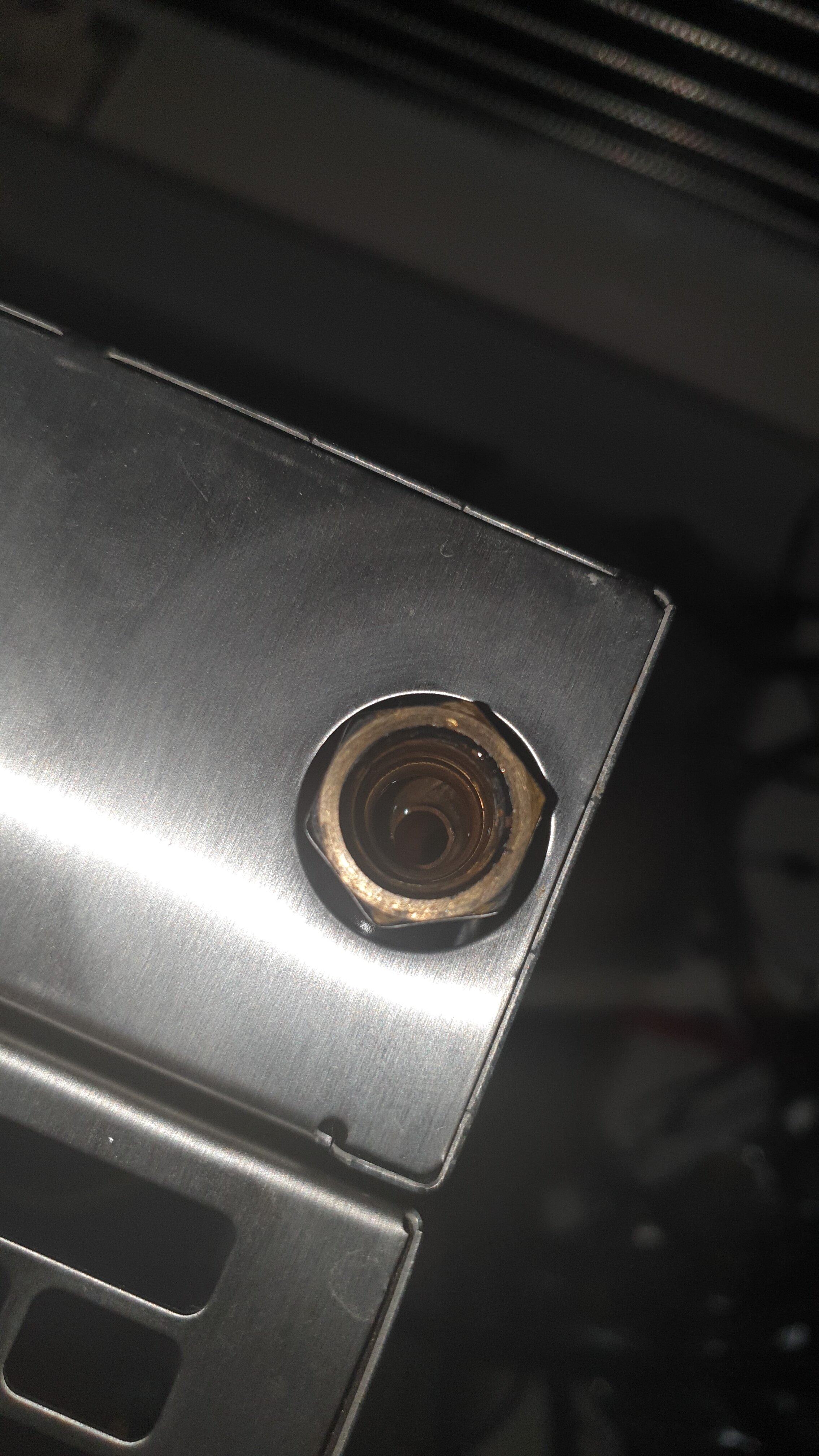

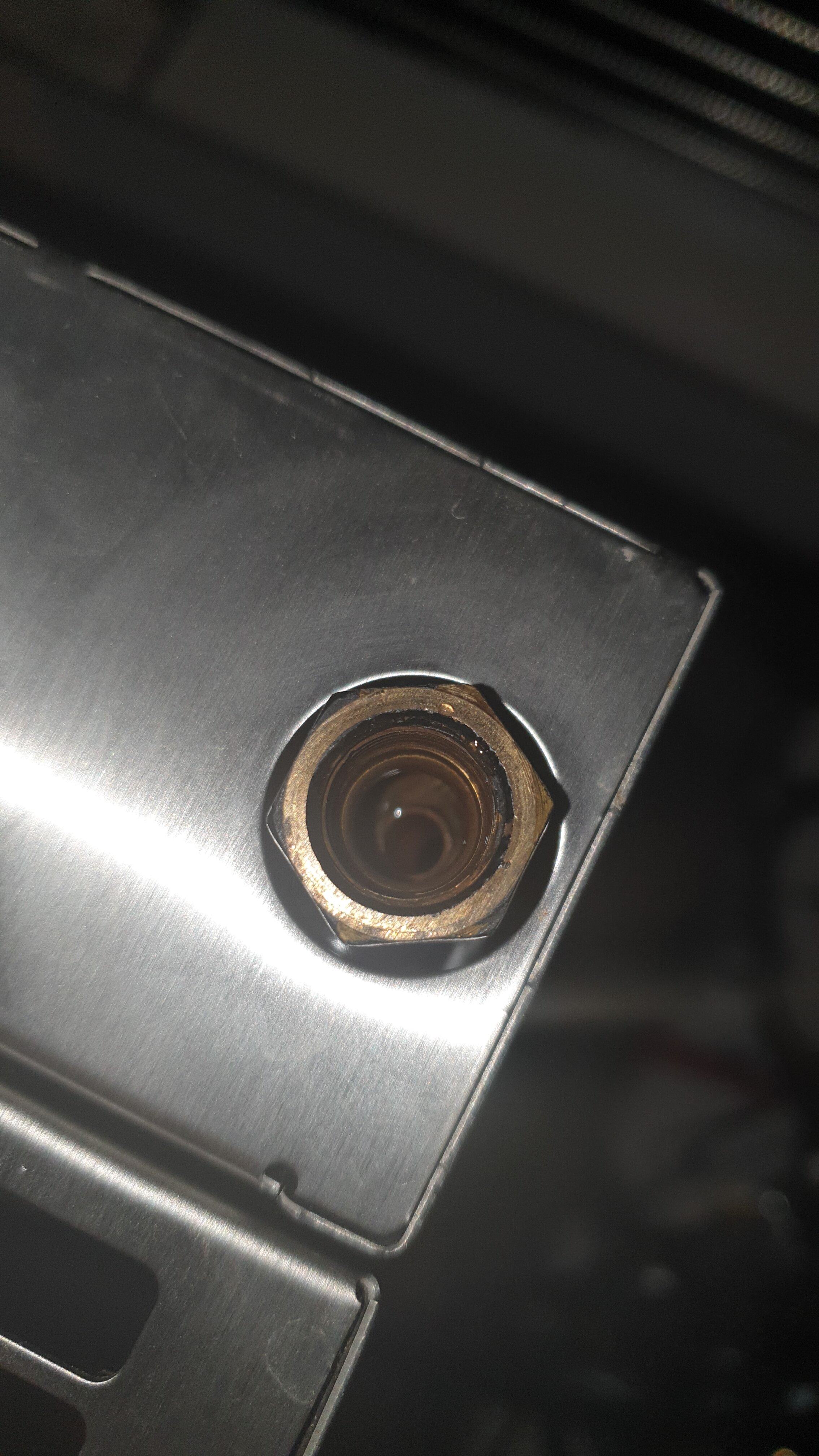

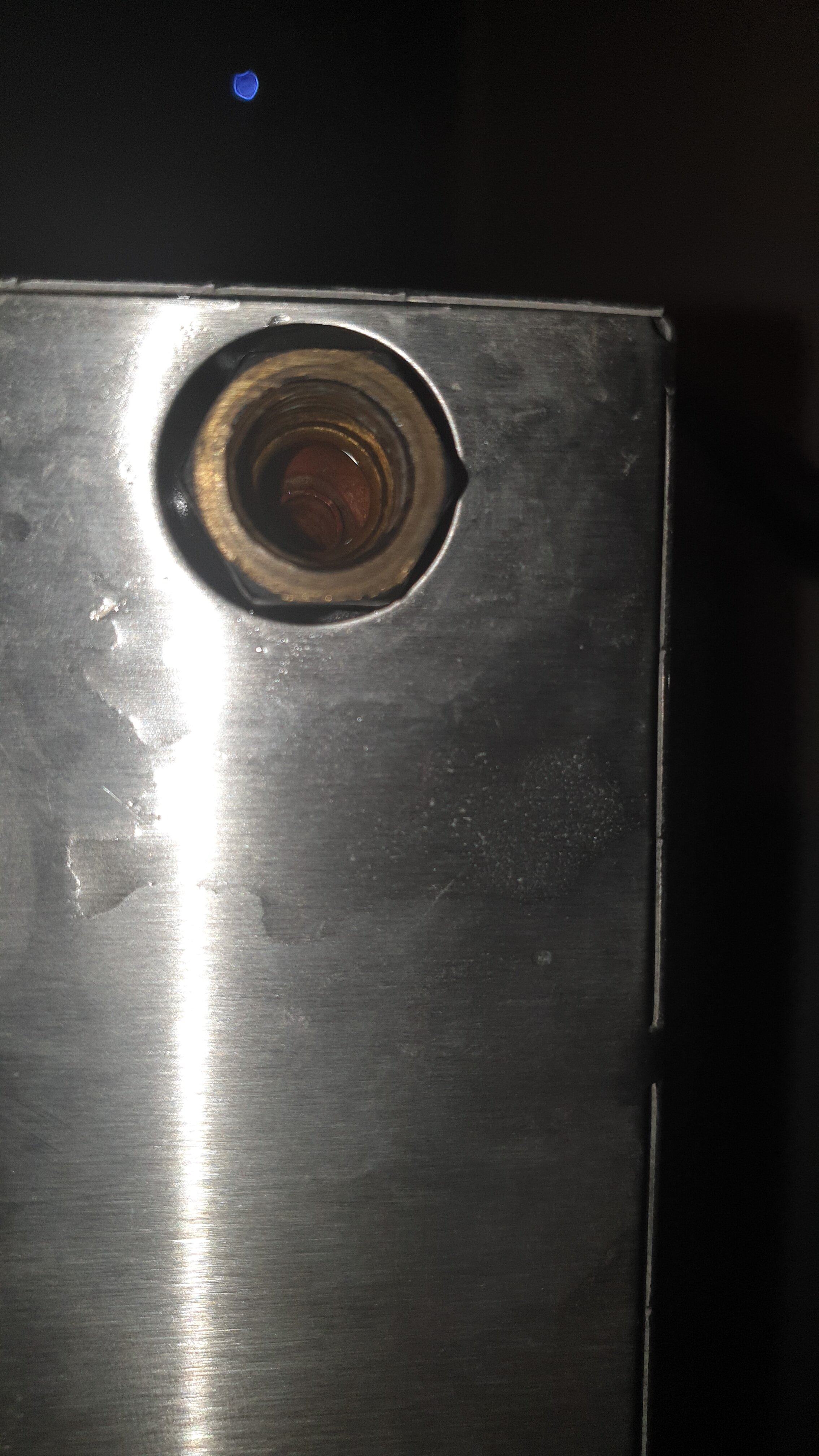

Hab vor 4 Wochen zwei alte MoRa 2 von 2009 und 2010 erworben, beide haben dezent Oxidationsspuren bzw. leiche Beläge in den Vorkammern.
Ich habe keine Zitronensäure oder scharfe Reiniger im Haus und werde diese auch nicht kaufen, meint ihr über nacht mit Haushaltsessig langt um grobe Spuren zu entfernen?
Beide liefen mitsamt der Pumpe 24 Stunden, es lagen keine Verunreinigungen und oder anderweitige Veränderungen vor.
Der Vorbesitzer hat die WaKüelemente alle mit DP Ultra Clear betrieben, welches ich auch verwende, sollte also kein Thema sein.

Die sehen doch gut aus. Ich würde nur mit dest. Wasser spülen und gut ist. Zumal Du ja weißt, welches Wässerchen der Vorbesitzer eingesetzt hat. ;)
Ich kann kein Grünspan in den wasserführenden Teilen erkennen, da würde ich auch nichts mit Reiniger machen. Destilliertes Wasser und los geht's.
Habs mit ner weichen Kupferrundbürste und etwas Essig 5% abbekommen, war auch schwer zu fotografieren, geschweige denn auf den Bildern zu sehen, ist nun gebrauchsfertig.

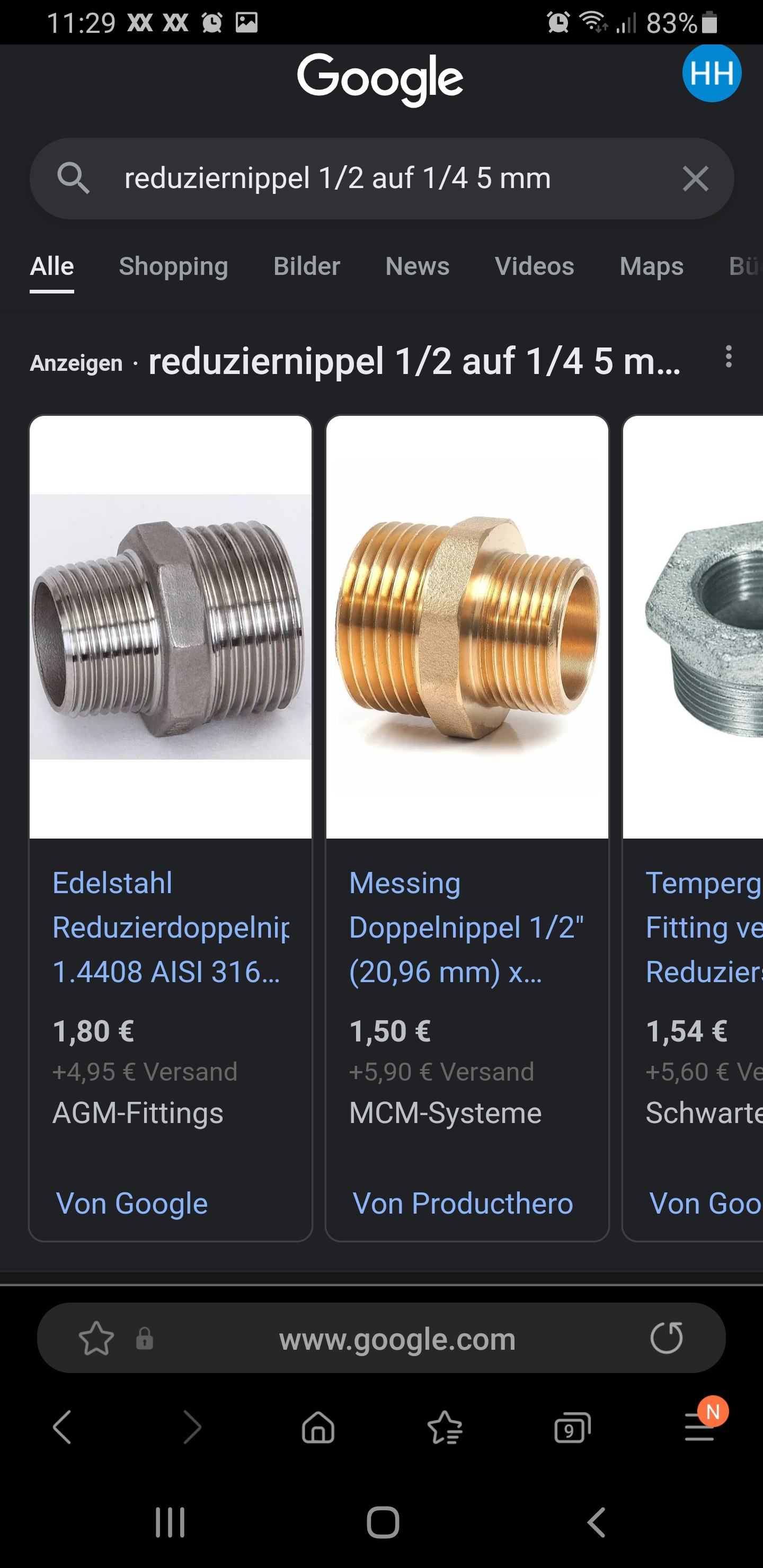

Wo hast Du das herbekommen?
Gibts im Internet oder jedem Baumarkt.
Achte nur darauf dass die Aussengewinde nicht länger als 5 mm sind sonst sprudelt es on alle Richtungen.
Resuziernippel ist wohl der Fachterminus.
G1/4 auf auf G1/2 oder?
Hängt von deinen Verwendeten Amaturen ab aber G1/2 Zoll ist der Standard der in 99% der Deutschen Haushalte verbaut ist.
Meist kostet der Versand mehr als das gute Stück.
