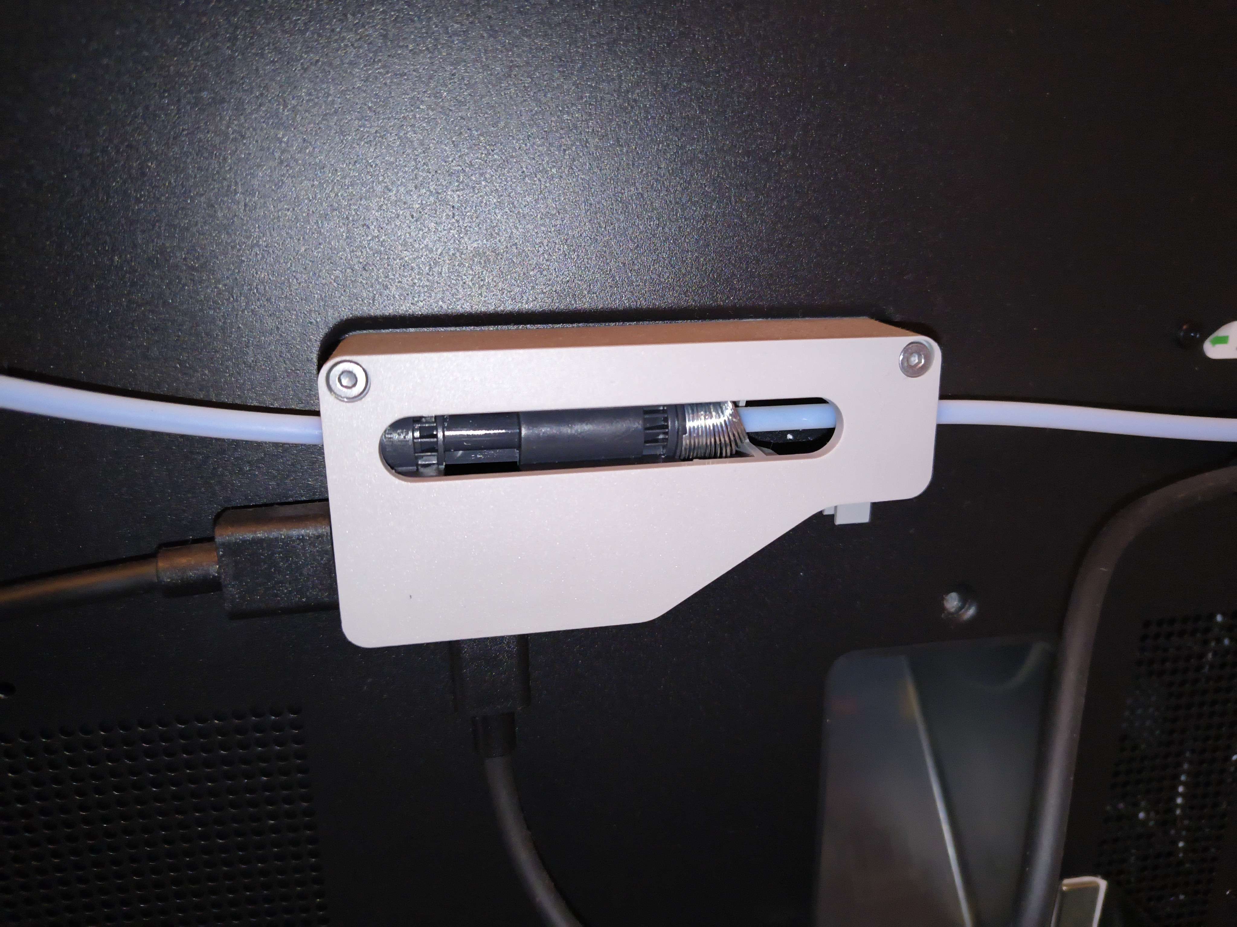

Ich habe nun schon seit ein paar Drucken das Problem dass das Filament aus dem AMS nicht am Drucker ankommt.
Er meint immer der Extruder ist evtl. verstopft ... ich habe mittlerweile schon den extruder gewechselt und die Düse.
Wenn ich es manuell hinschiebe und Extrudieren lasse kommt auch was raus ...
Ich gehe dann wieder auf entladen und starte den Druck und dann spinnt er wieder rum. Hat sowas jemand mal schon ?
Ist das zufällig ein mattes Filament oder eins mit CF?
OK, dann weiß ich auch nicht.
Bei meinem AMS ist das Sunlu PLA Matt öfters stecken geblieben, aber nur dss.
Ich teste mal ein anderes Filament
Brich den Druck nochmal ab und Starte ihn neu. Hatte ich auch schon paar mal, dass das Filament eigentlich schon am Extruder war, er es dann einfach zurück gezogen hat, bis der Extruderfehler kam.
Ja das habe ich nun schon paar mal gemacht, anders komme ich auch nicht zum manuellen extrudieren. Ich habe das Problem nun schon seit ein paar Drucken, meistens ging es dann irgendwie mit einer neuen Düse und nachhelfen wenn das Filament am Extruder ankommt.
Edit: Habe wohl die Ursache gefunden ... zumindest läuft es nun auch direkt. Habe wohl beim letzten mal Schrauben die Feder im AMS Buffer etwas verkantet. o_O
https://wiki.bambulab.com/en/x1/troubleshooting/ams_buffer_signal_lost
