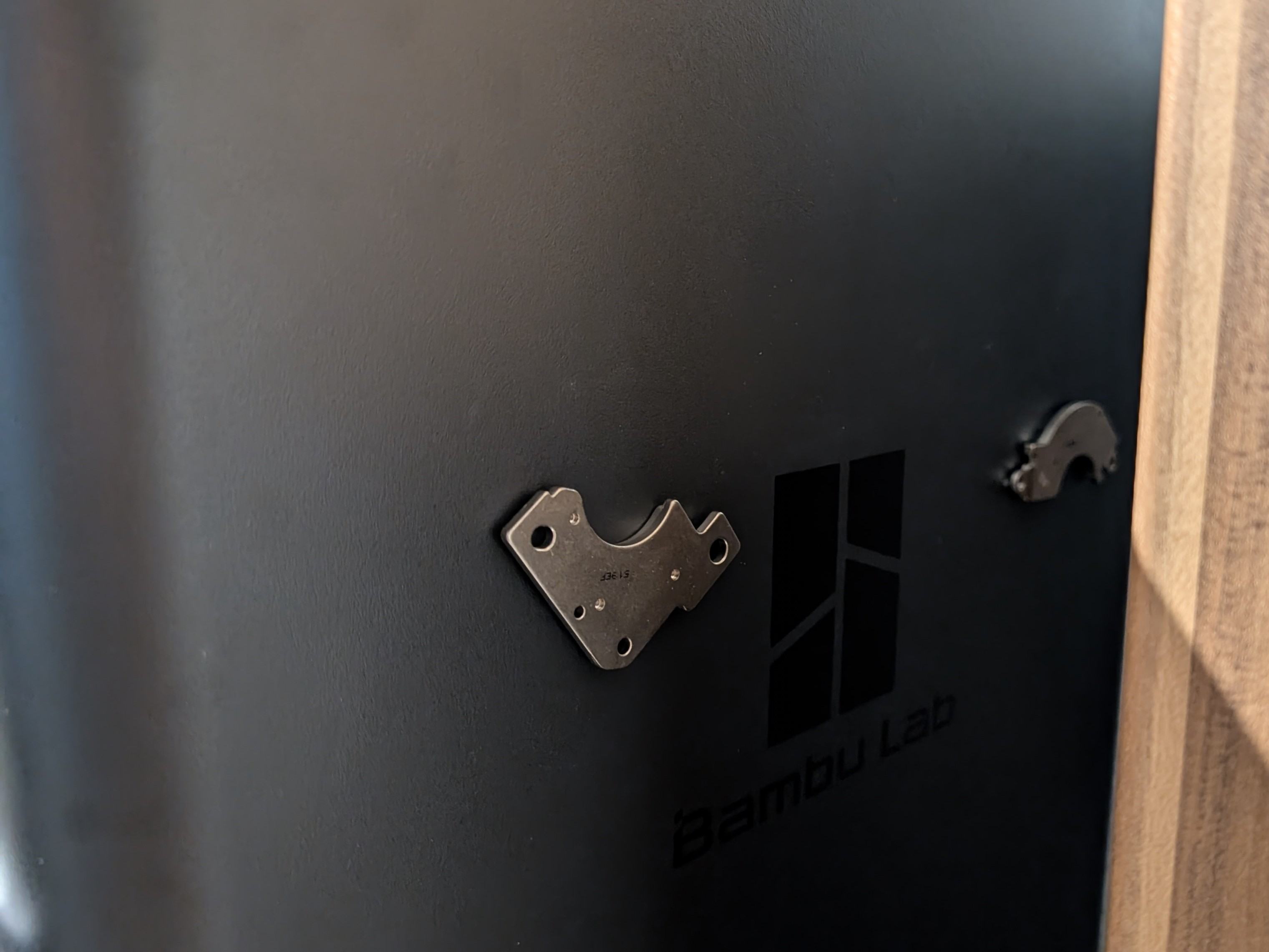

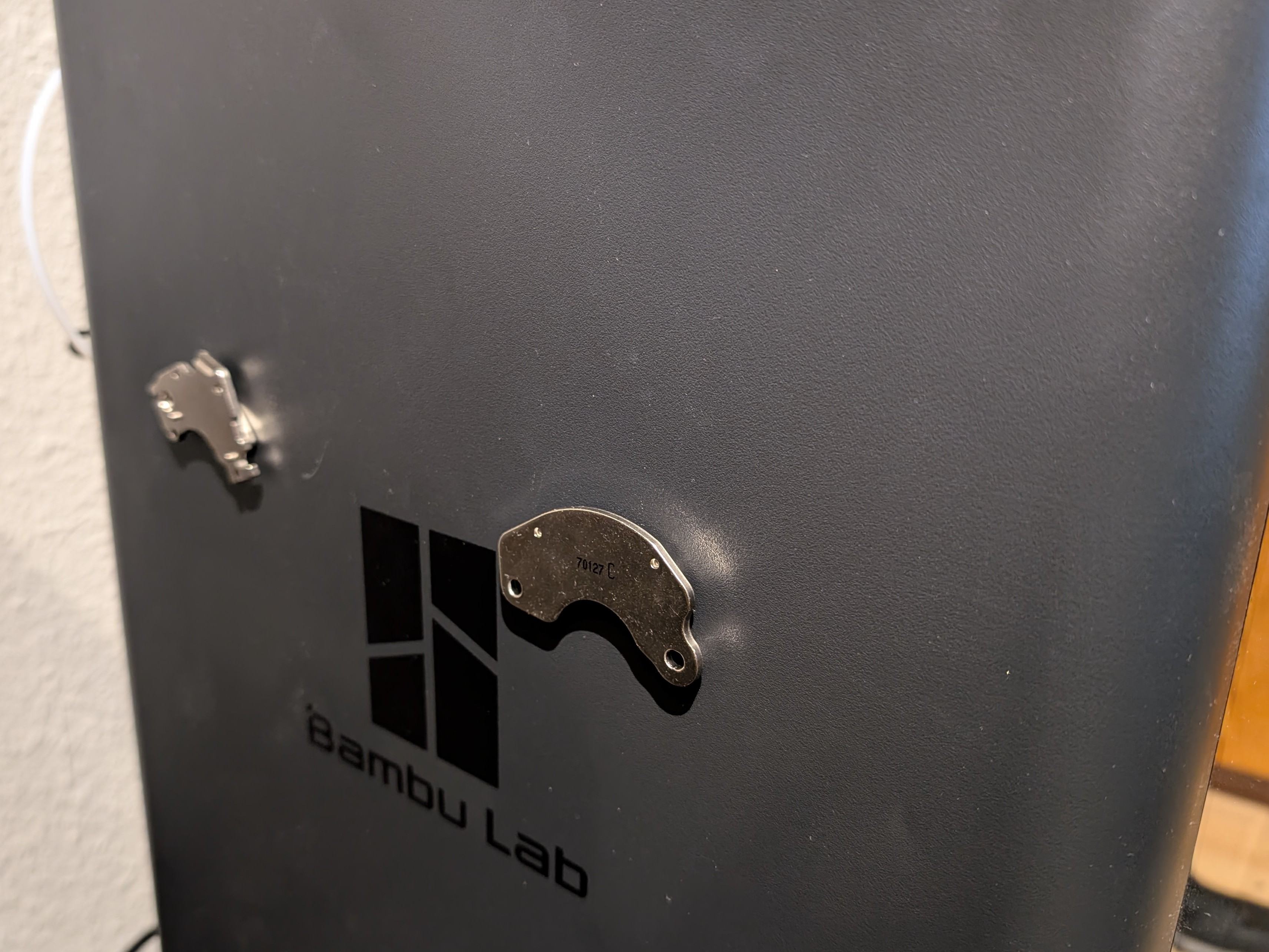

Nachdem ich mir Mal den X1E in der Firma Mal genauer angeschaut habe, habe ich gesehen das die Seitenwände hin zu den Querverstrebungen des Rahmens mit Schaumstoff abgestützt sind.
Also zwischen Rahmen und Seitenwand.
Da ich aktuell keinen passenden Schaumstoff hier habe, habe ich kurzerhand alte Magnete verwendet um die Seitenwand bündig an die Verstrebungen zu drücken.
Hat erstaunlicherweise eine Lautstärkereduktion von 6dB bei hoher Beschleunigung gebracht.
Also muss ich mir Schaumstoff/Moosgummi besorgen und die Seitenwände abstützen.
Anbei zwei Fotos der Ghetto Mod :d

Ja das sind Magnete aus alten Festplatten, die sind besonders stark :d

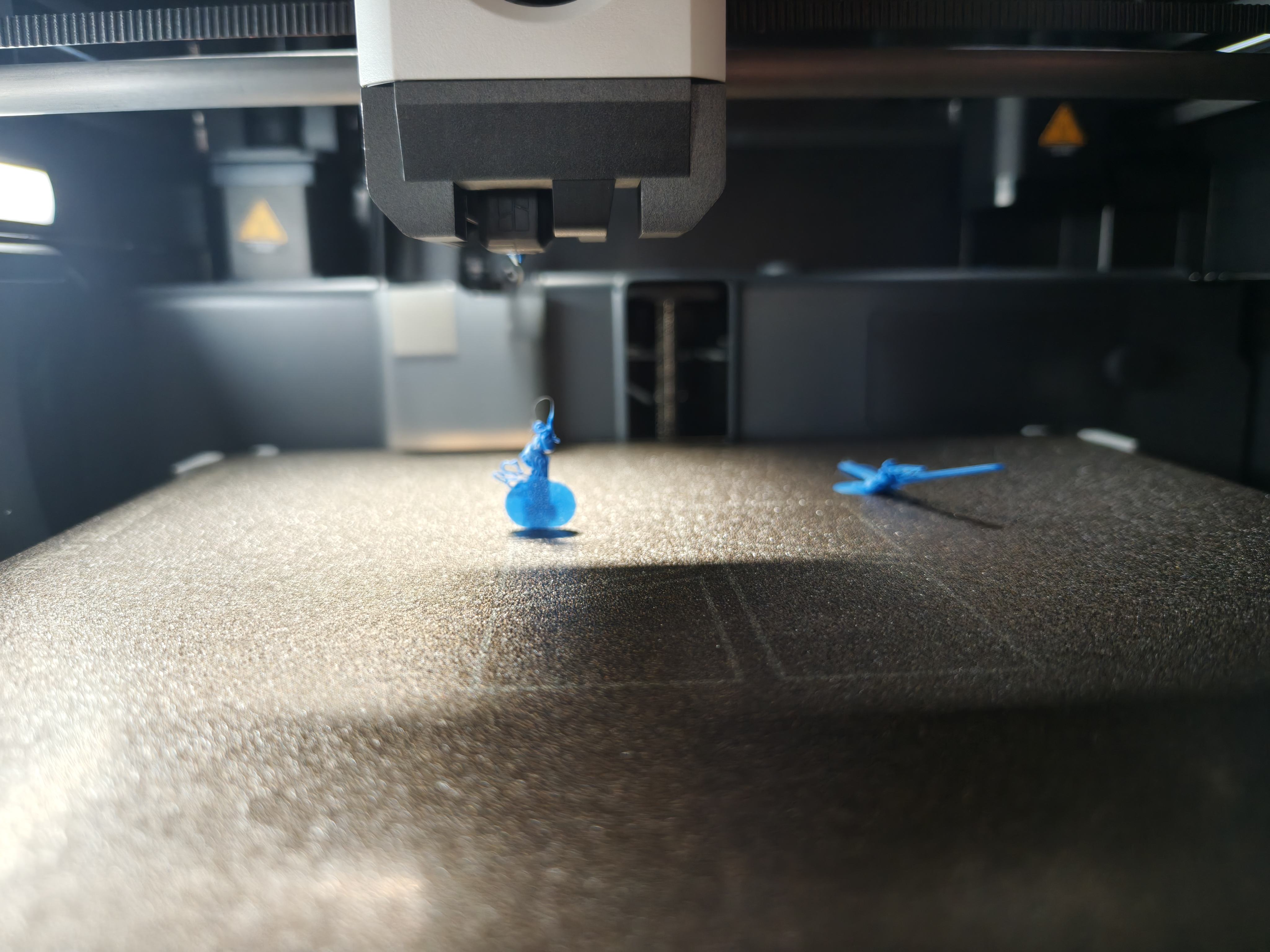

Ok, nach etlichen problemlosen Drucken seit gestern Probleme...
Und selbst mit dem bambu Lab pla (matte) funktioniert nichts mehr wie es soll. Die Nase fährt direkt in das gedruckte Material. Er schleppt es durch die Gegend..
Komplett wartung?
Prüfe mal die Schrauben vom Druckkopf/Sensor im Druckkopf.
Wenn der lose ist, dann kann das passieren

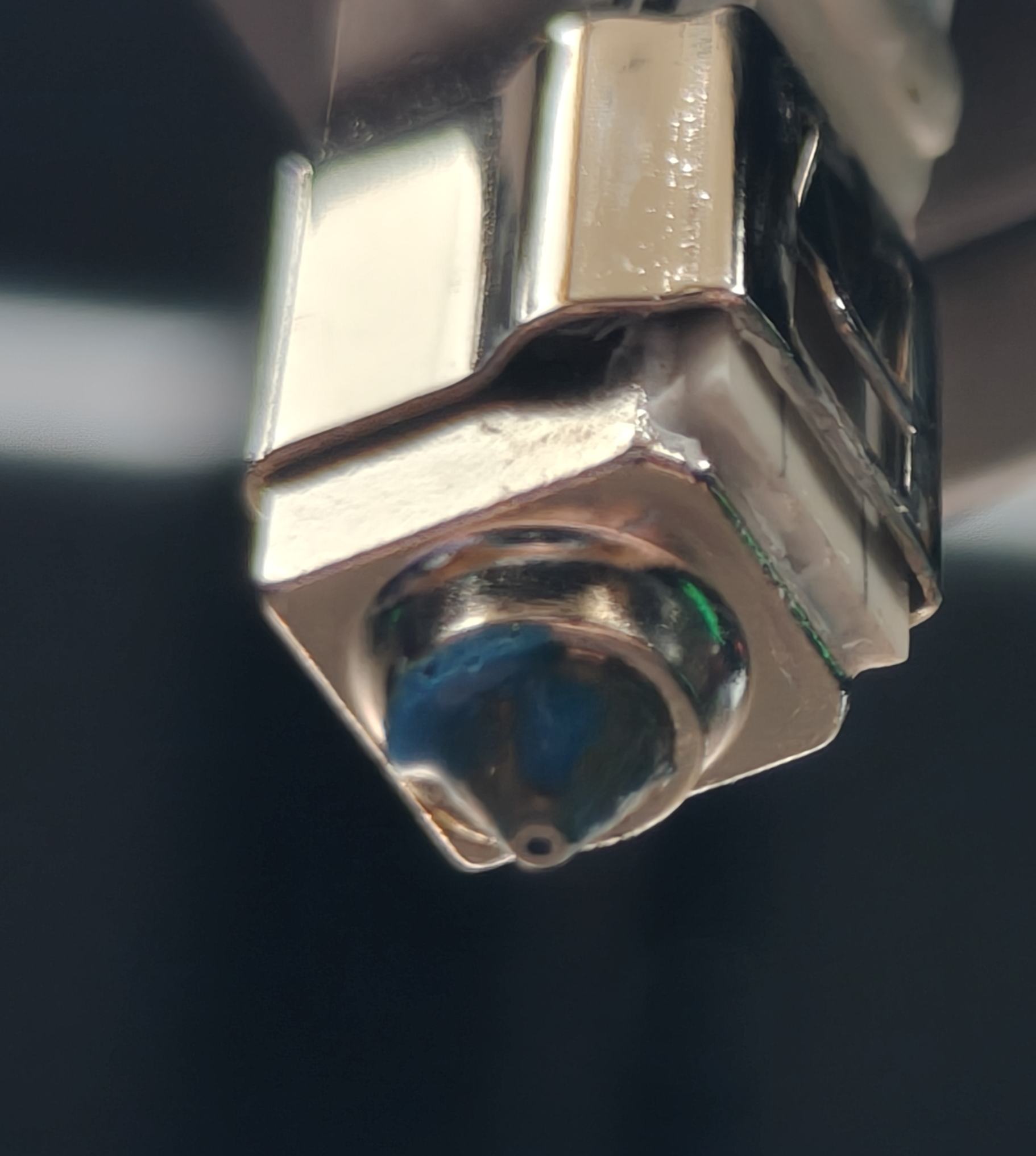

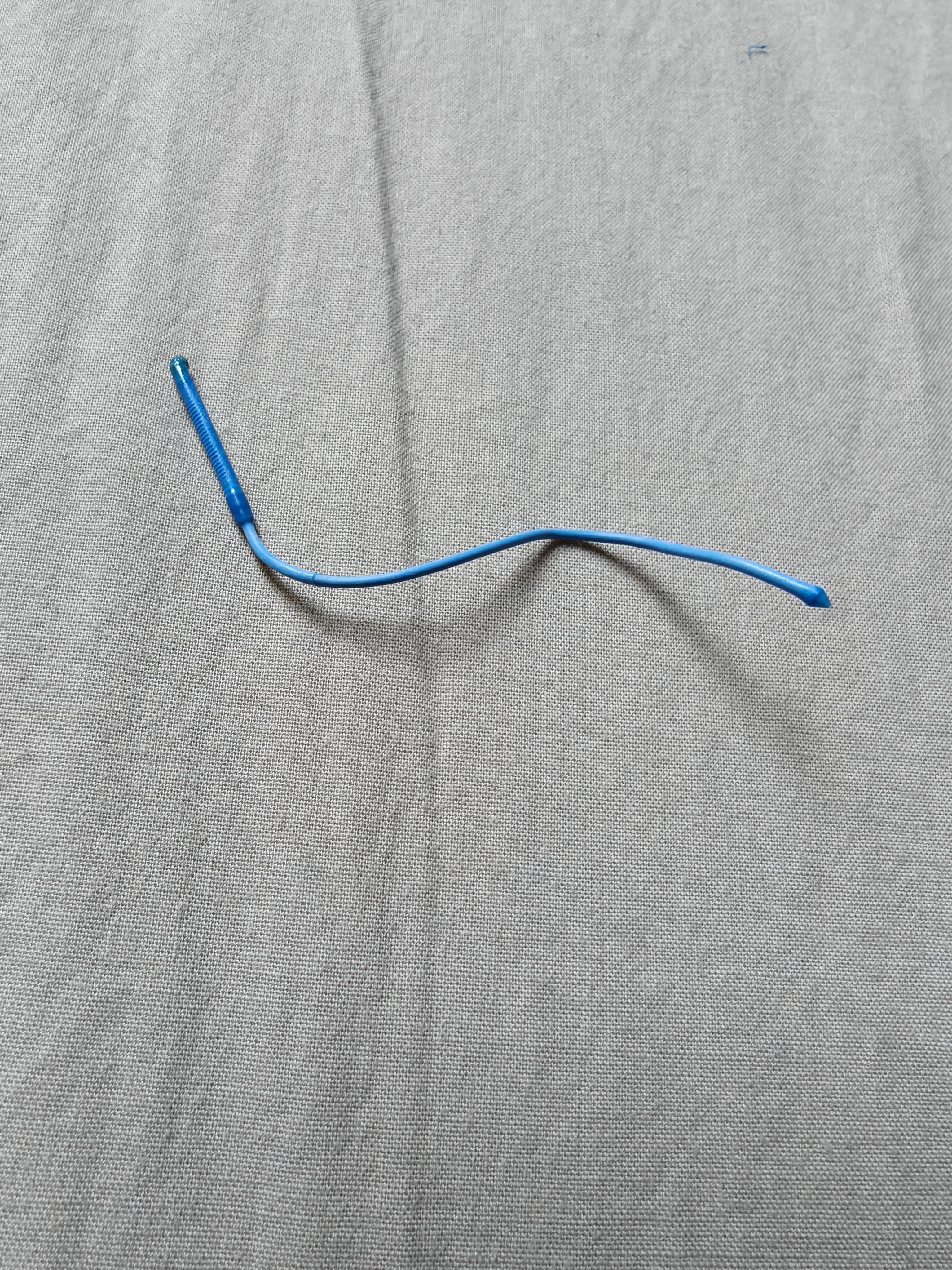

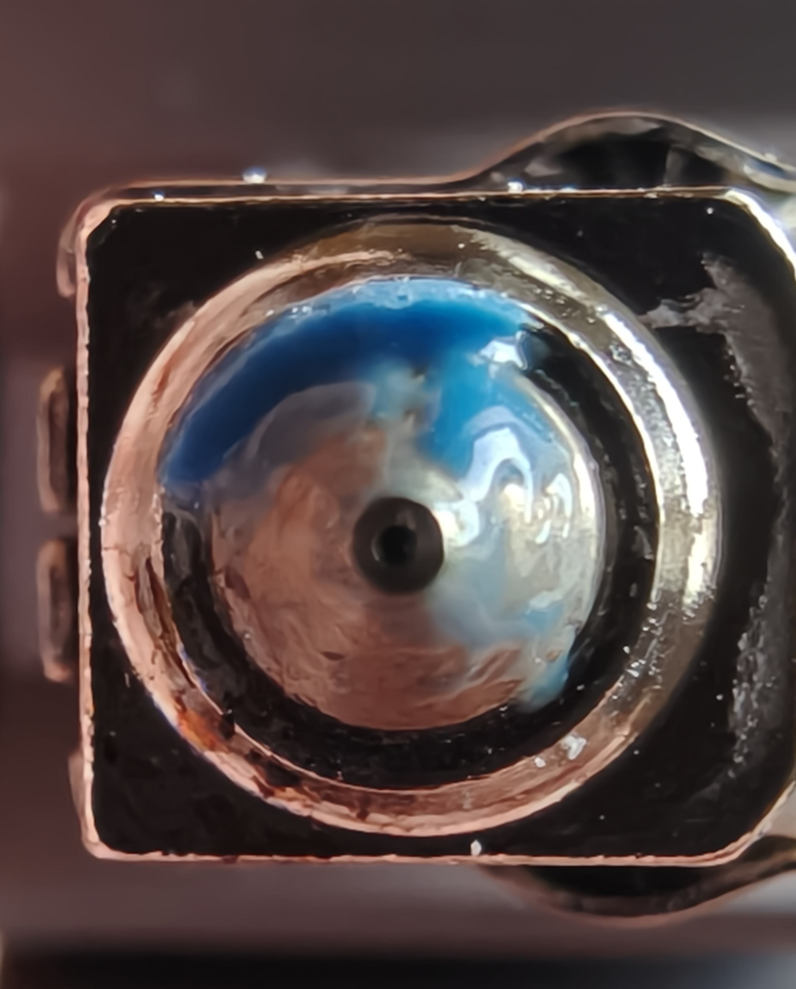

So neuer Druck läuft. Hab mal den Kopf gereinigt. Und dieses Ding raus geholt:
Sind das diese 5cm die man, trotz entladen, nochmal durchjagen sollte?

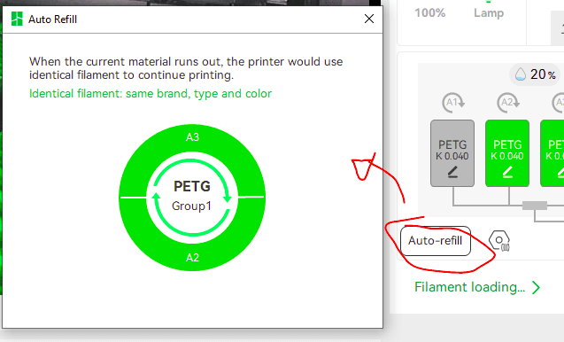

Wie bekommt man es hin, das das System von 1 Rolle automatisch mit der nächste Rolle weitermacht, wenn die 1 leer ist, obwohl die 2 Rolle zwar das gleiche Material ist, nicht aber die gleiche Farbe. Geht konkret um die erste Proberolle, die so langsam den Ende zugeht. Für Spielerei und Testdrucke ist die Farbe und auch Mischung egal. Der Drucker soll einfach die Rolle leermachen und mit der nächsten weitermachen. Das wird irgendwie doch gehen, wenn das mit der gleiche Farbe auch geht.

Dann gar nicht, außer gleiche Farbe einstellen.
Man stellt die Farbe also einfach um und das wars? Probier ich nachher mal. Gerade am Drucken :)
Leider garnicht.
Kannst leider auch nicht während des Drucks das AMS einstellen.
Kannst auch leider nicht wenn eine Rolle Probleme macht auf die eine andere Rolle wechseln.
Bei gleichem Material nennt sich das auto refill:
