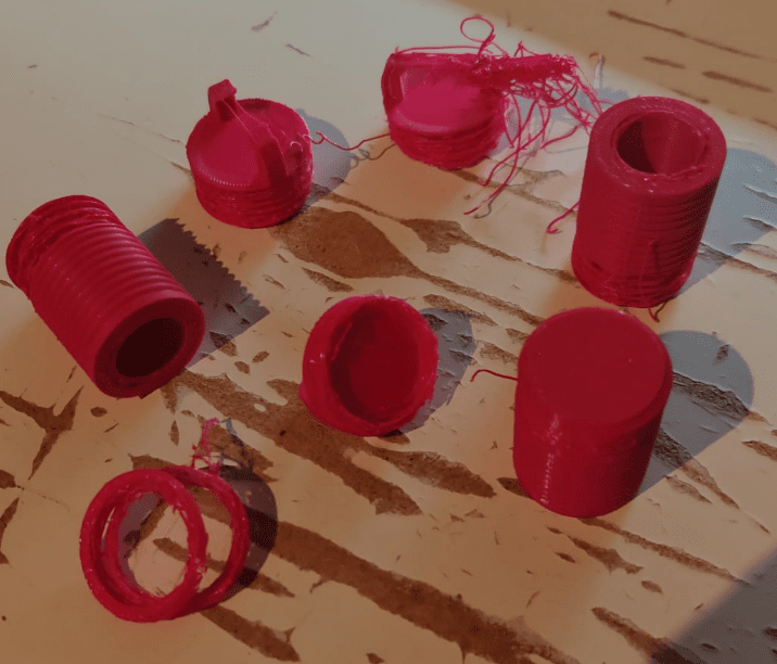

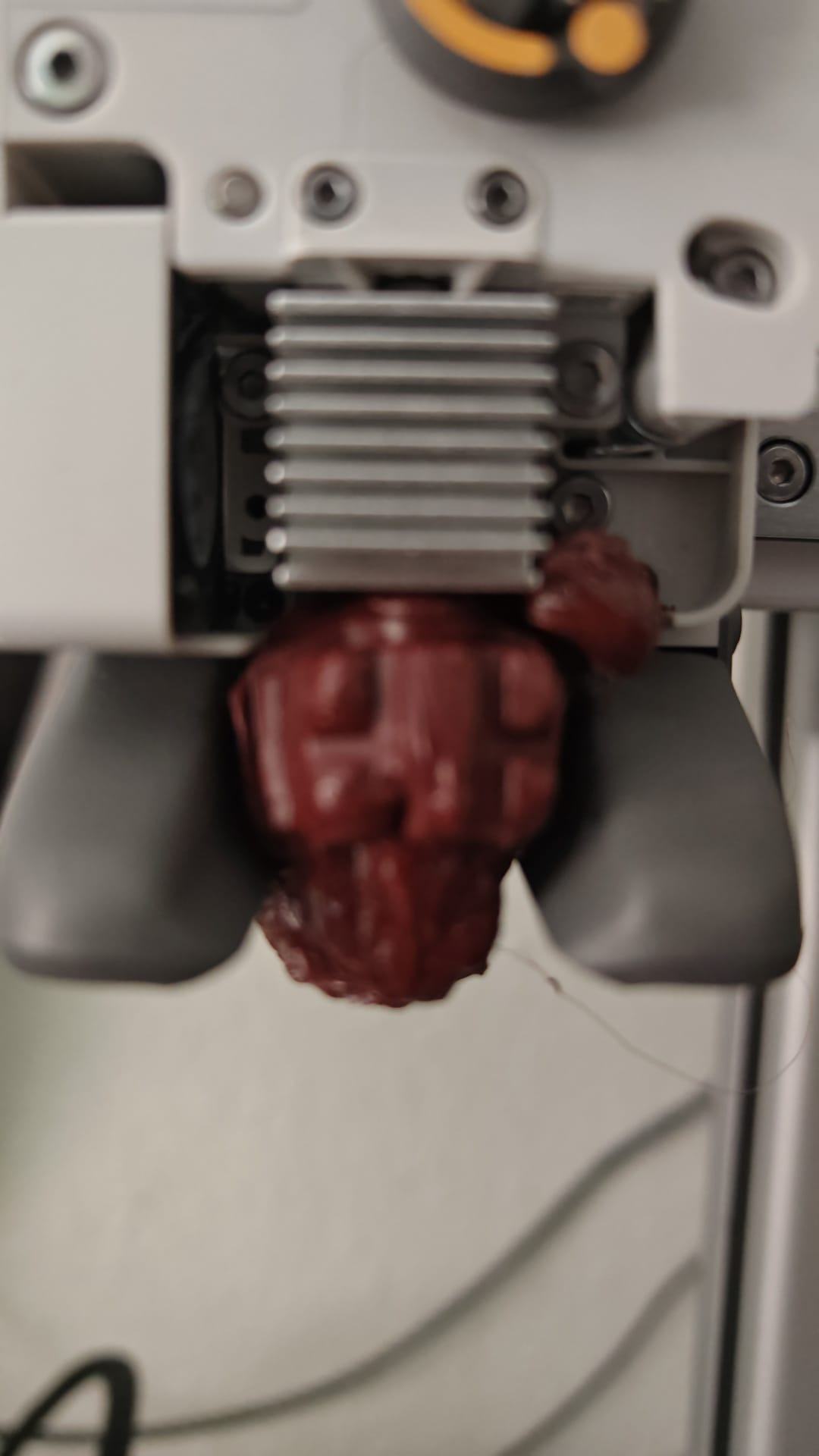

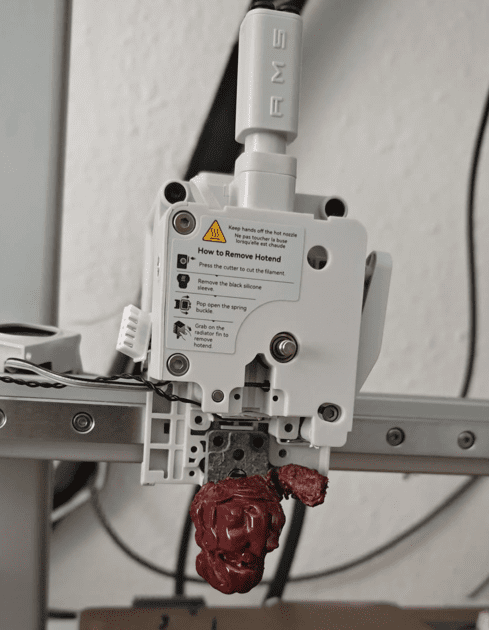

ich habe mir vor ca einem halben Jahr einen BambuLab A1 Drucker gekauft. Der Drucker druckte super und ich war happy. Dann passierte das:
Das war so verklebt das beim entfernen Teile zerstört wurden und mit einem Heißluftfön ließ sich das auch nicht entfernen. Also Ticket beim BmbuLab Support eröffnet. Ein paar Fotos und Logs gesendet und BambuLab hat mir den Kompletten Druckkopf ( Platine, Extruder, FilamentSensor, Hotend, Hotend Heating unit, usw). Alles eingebaut und der Drucker begann wieder zu drucken. Jetzt druckt er wieder und produziert jedesmal das:
Jeder Druck endet so. Mal früher, mal später. Mit original BambuLab Filament und mit fremden Filament. Wieder Kontakt mit BambuLab Support. Wir wollen logs, wir wollen Videos, können Sie nochmal drucken und ein Video aufnehmen. Seit 2 Monaten geht das spiel jetzt.
Hat vielleicht von euch ne Idee wie ich das Problem beheben kann?
