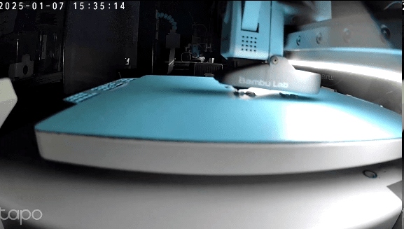

Also ich hätte das erstmal nicht gedacht, aber ich denke ich wechsel wieder zur originalen A1 Kamera am Drucker. Die Framerate ist zwar unterirdisch und es kommen auch genug unbrauchbare Frames dadurch dabei raus, aber zufrieden bin ich mit der aktuellen Lösung auch nicht. Wollte erst ne ESP32 Cam, hab aber dann mit Angeboten und Co. doch ne Tapo genommen. Bei der werd ich mal schauen, das ich die für den Raum an sich nutzen kann. Für den Drucker ist leider der Stream oft in echt schlechter Qualität (lokaler RTSP) und die Fokus Distanz ist auch eher Semi gut.
Die Bambu Kamera liegt grad auf der Tapo, deswegen der komische Winkel.

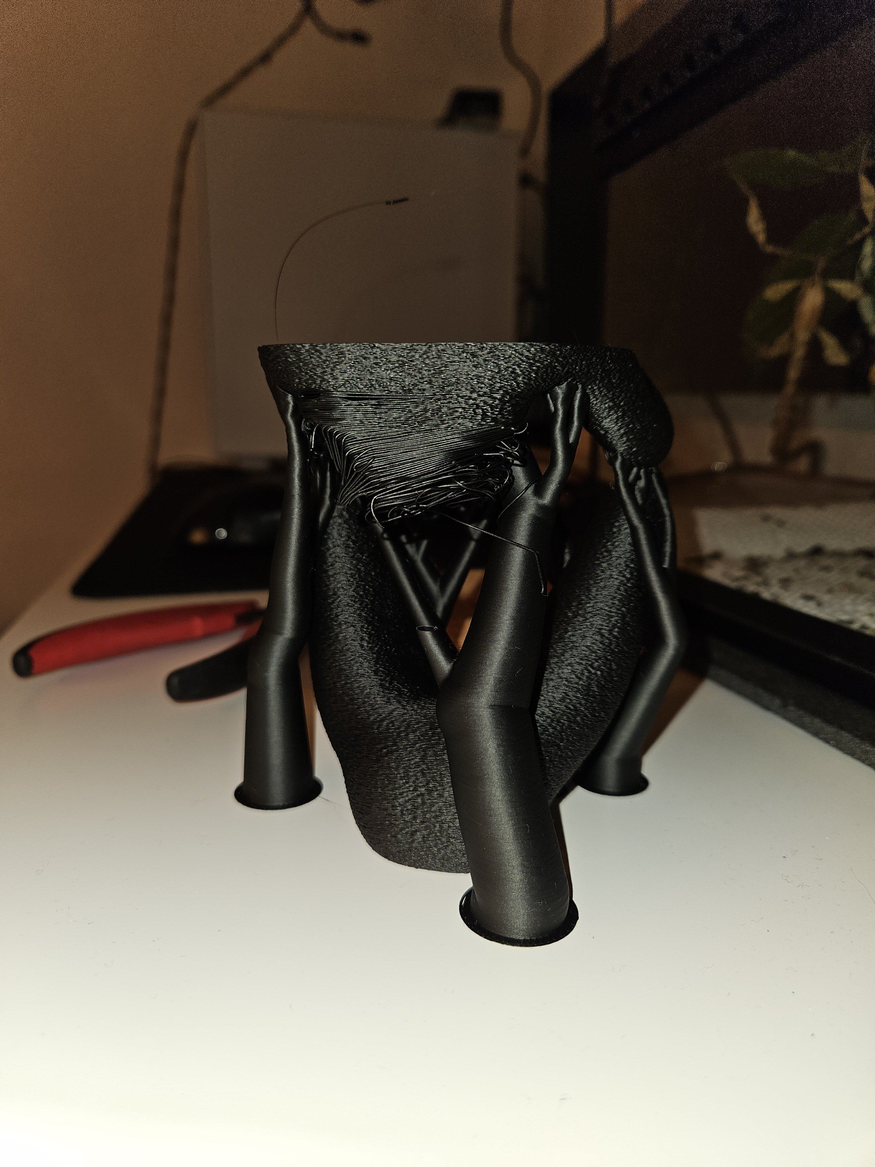

Drucker zeigt Fehler mit dem Extruder, hab das Filament zurück gewickelt, konnte aber nichts außergewöhnliches entdecken. Hab 5cm abgeschnitten und wieder rein gesteckt. Ging dann auch weiter.
Nach der Morgenwäsche habe ich dann gesehen, dass die Stützstruktur an der Rückseite bereits frühzeitig nicht weitergeführt wurde, aber keine ahnung warum. Jetzt hab ich Abfall 😅

Das hatte ich vor kurzem auch, sogar 3 mal hintereinander beim gleichen Druck.
Bei der Fehlermeldung einfach auf "Problem behoben" gedrückt und das Filament währen der Drucker wieder gestartet hat mit Hand am AMS zusätzlich reingedrückt.
