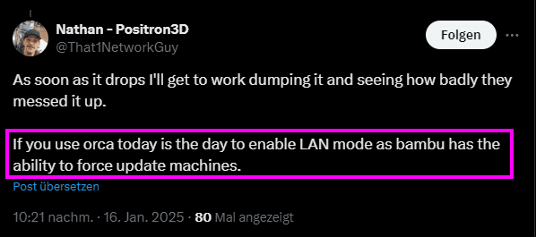

Ich würde ab sofort auch Updates/Firewall blocken
Wenn offenes System dann schon Klipper!
Prusa ist mir schon zu sehr verdongelt.

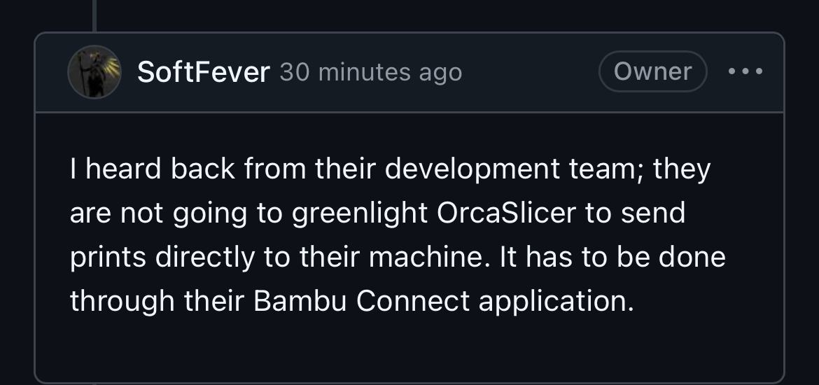

Bin ja mal gespannt ob und wann sie X1Plus killen....
Und die Druckfarmen werden gerade k.....
Genau wegen sowas mag ich keine Drucker mit geschlossenem Ökosystem. Ist einfach ein goldener Käfig… wir haben einen P1S mit AMS in der Firma laufen, der ist aber im LAN Modus und läuft in einem komplett abgeschotteten Netz. Das bleibt bei den oben verlinkten Neuigkeiten dann auch so.
