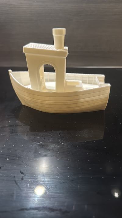

Lag neben dem extra Bausatz immer. (habe zweimal uhr und einmal boot bekommen btw)
Das Uhrwerk hab ich mir nachträglich bei Ali(3€) gekauft, der Bootsmotor ist einfach useless.

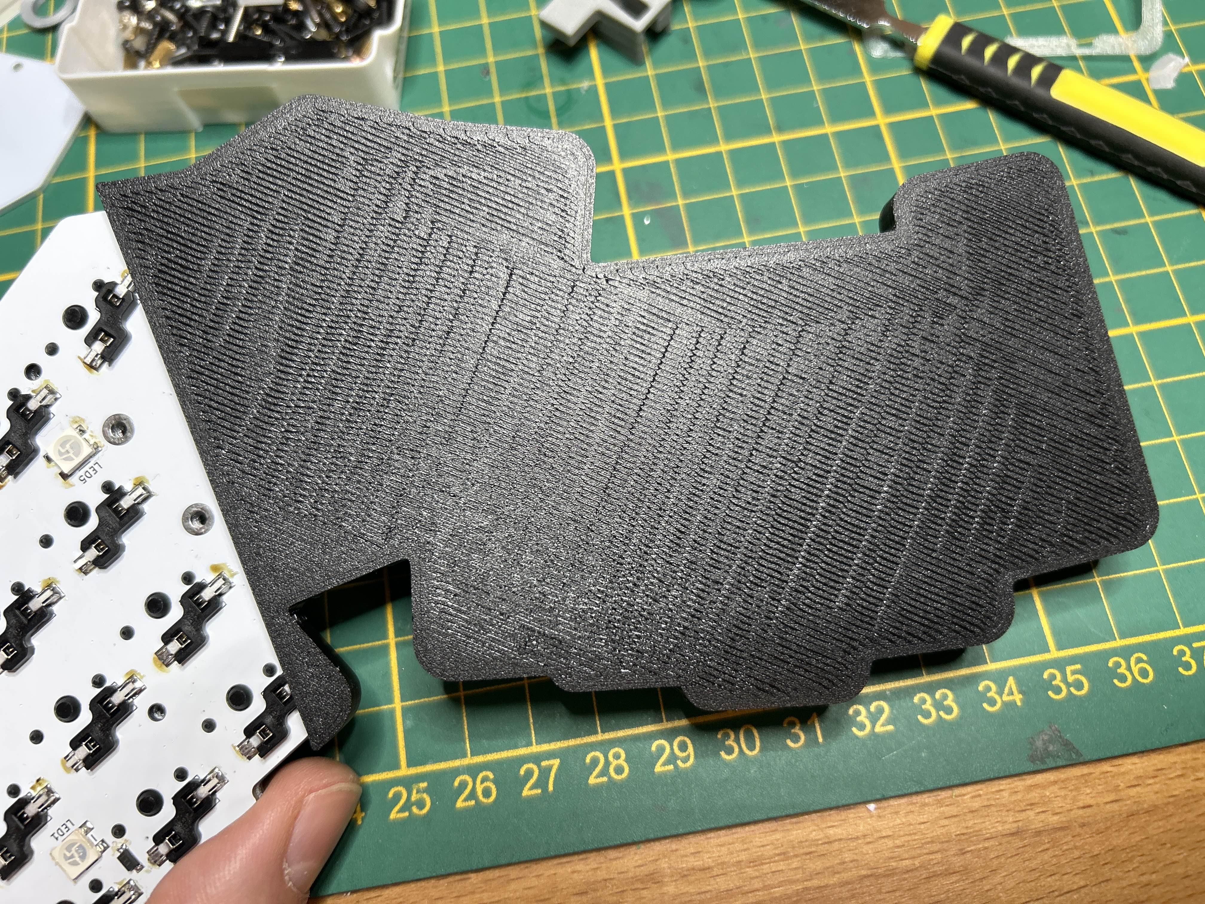

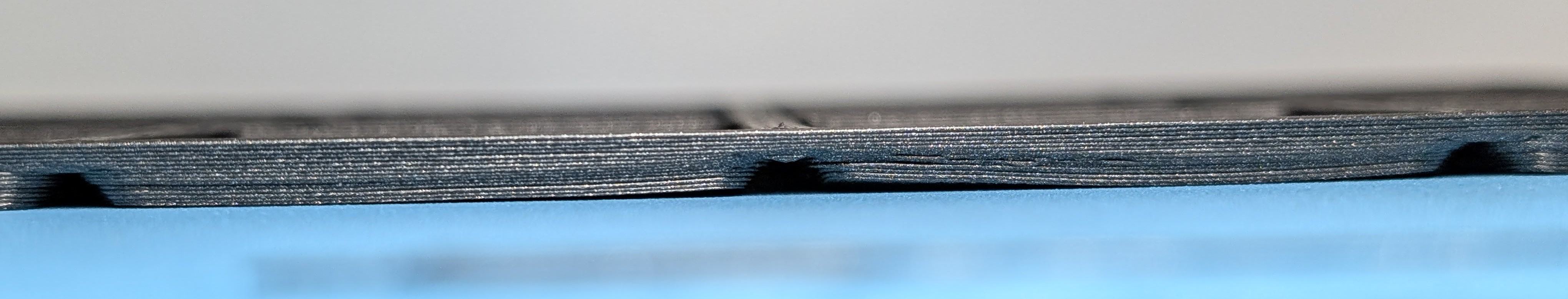

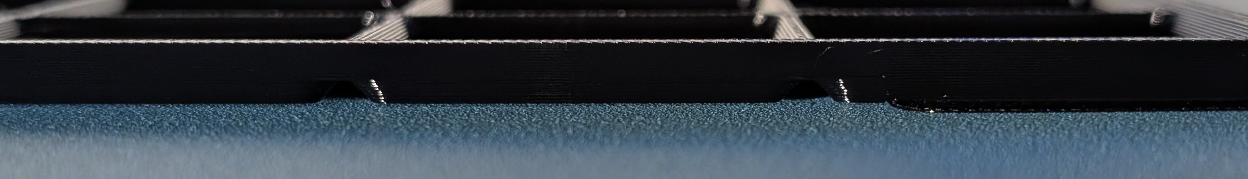

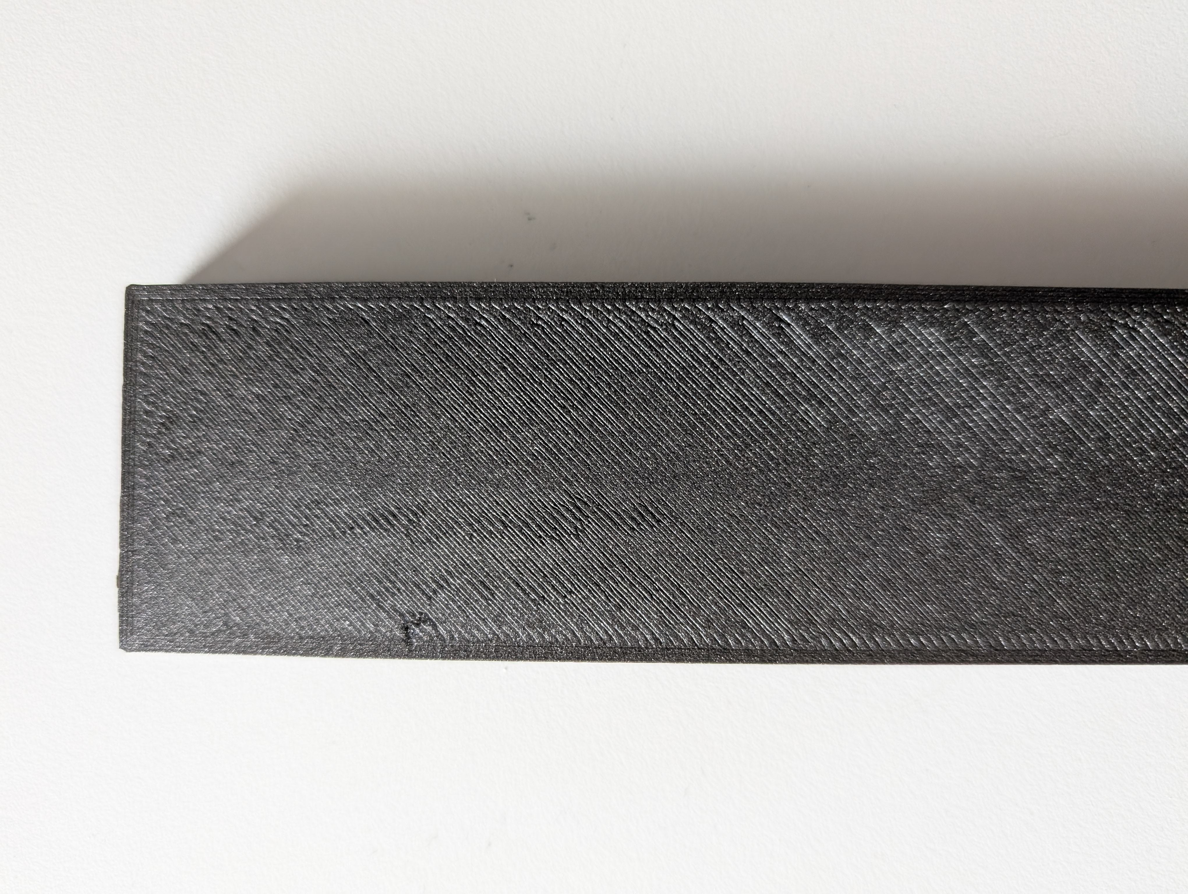

Würde sagen nix warping. Aber waren halt auch 45 Grad aufem Bett.

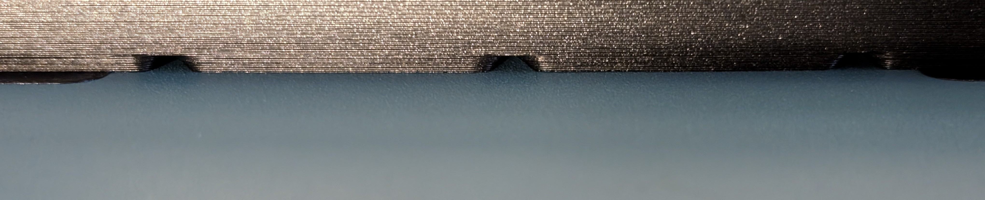

Vergleich der Glacier zur frostbite bei dem großen Teil. Glacier hält so mit 8 wie angegeben. Frostbite gute 10. Und zumindest auf dem Mini ist die Bambus Platte bei fast 11 (also fast zu viel des guten schon).
ABER Glacier und frostbite sehen mach dem Druck besser aus. Die Bambus ist da doch "dreckiger" und lässt sich wegen dem gummiartigen nicht so gut reinigen.
Sehe ich das richtig, das ist jetzt mit der Frostbite gedruckt?
Korrekt
@Morpheuz Kannst du noch ein Bilder der Oberfläche anhängen, damit ich sehe wie die Struktur ist?
