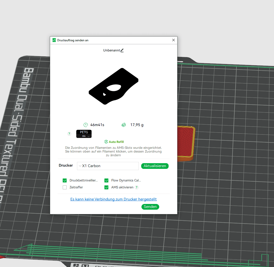

Update!
kam auch eine neue Firmware für dne X1C. Direkt beim installieren fehlgeschlagen :fresse:
Mhh .. Qualitätsware 🤣
Bei mir hat das update problemlos funktioniert und kann nun für jedes Filament eine Flow Calibration einleiten.
Richtig geil wie ich finde.
Es funktioniert sogar auf der Texurierten PEI Platte

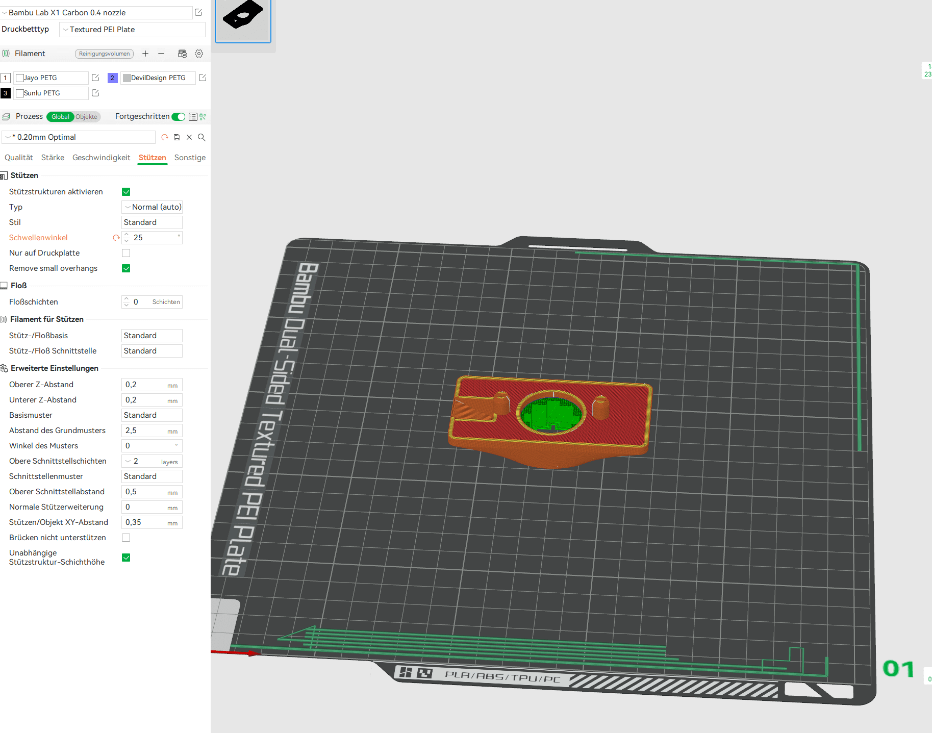

Was auch geil ist, die Flowcalibration benötigt nun viel weniger Platz auf der Druckplatte. Siehe unten die linien. Denke die lassen sich auch mit sicherheit nun gut lösen weil die alle verbunden sind.
Sogar die Auto Refill Option ist nun nicht mehr versteckt sondern direkt sichtbar
Das Inspizieren der ersten Schicht funktioniert nun auf der Texturierten Platte problemlos!
Qualität sieht nach dem ersten Druck auch besser aus als vorher würde ich sagen aber das muss nochmal checken indem ich mehr drucke.
Habe ja mit dem Bambu X1 locker schon 10Kg durchgejagt seit Mai
Edit: Die Z Naht ist nun deutlich besser und quasi nur noch ein ganz dünner strich der gefühlt nur noch 0,05mm hat. wirklich krasse verbesserung zu vorher. muss das mal checken ob das bei anderen Bauteilen auch so geil ist.

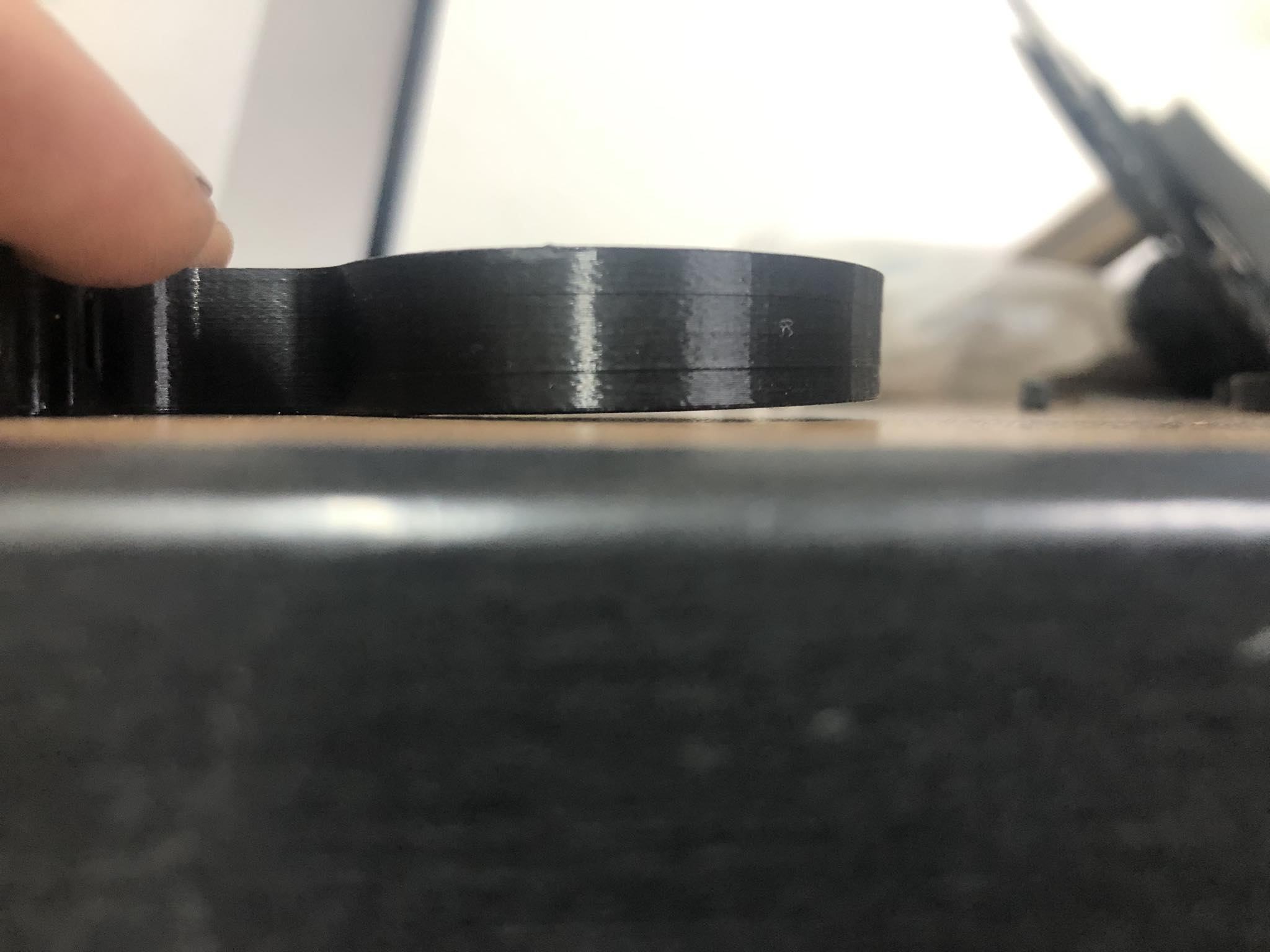

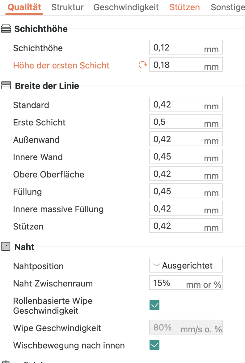

Also der Froschreiniger nutzt auch nicht viel. Ich habe bei PETG besonders immer noch das Problem, dass es nicht plan ist. Was könnte ich noch verändern?
Flussrate 0,96
Bett 74 Grad
Düse 235 Grad
erste Schicht 0,18
zweite Schicht 0,12
Kühlung an

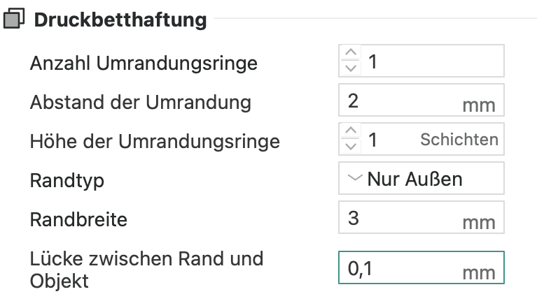

Druckbetthaftung

Line Width hoch für den 1. Layer? Dann hast du auch gleich mehr Fläche die halten kann.

Und auf dem BIld sieht es nicht so aus, als ob du ne Druckbetthaftung aktiv hast. Aber das sieht man bei dem Winkel schlecht.

Doch die Druckbetthaftung ist eingestellt, wie auf dem Bild oben.
Aber ist auch ein Rand um den Druck?

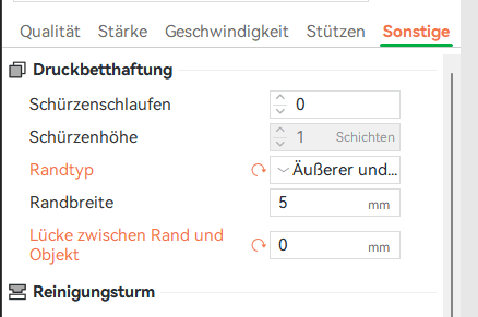

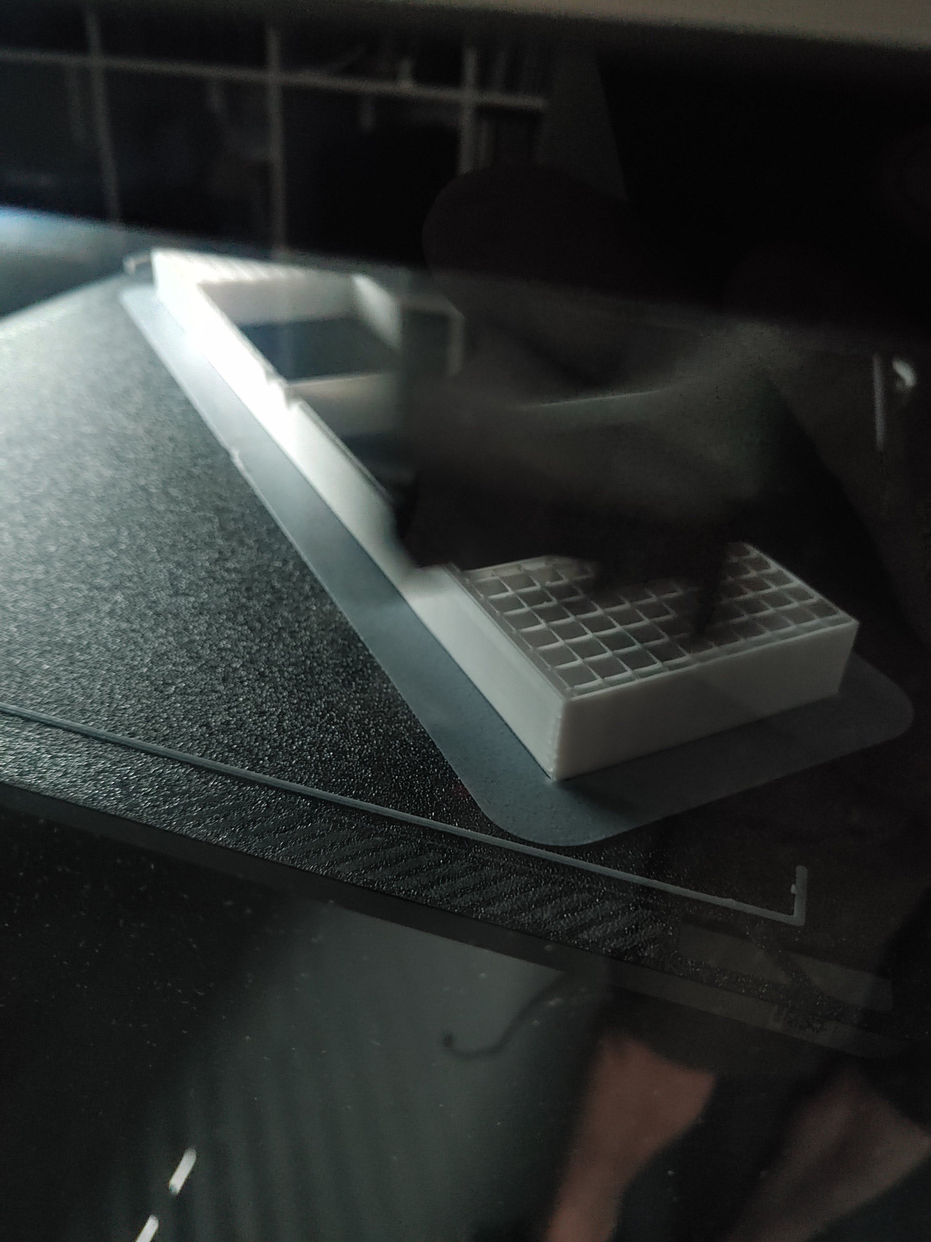

Sollte normalerweise so aussehen
Dann teste mal das.
ist auf jedenfall ein Haftungsproblem. Und das geht weg wenns Fettfrei ist und möglichst viel Fläche auf dem Druckbett hat.

Er schreibt doch das das Bauteil nicht plan ist. Das bedeutet für mich nun nicht das es an der Haftung liegt. Das sieht für mich eher nach krummes bett aus.
ist halt die frage wie groß das teil ist Weil grade zu den Rändern sind die Bambus doch Flitzebogen
wie war denn die Haftung während des druckens? Hat es sich da gelöst gehabt oder nicht?

EDIT: Ach jetzt sieht man schon bei der Platzierung der Teile die Flow-Kalibrierungslinien so das man nicht versehentlich da die Bauteile drauf legt
Das neue Update is eher semigeil. Wenn du was fertig gedruckt hast und im Studio das nächste drucken willst, sagt er, dass der Drucker noch immer beschäftigt ist. D.h. du musst das Studio wieder komplett schließen und neu öffnen....
