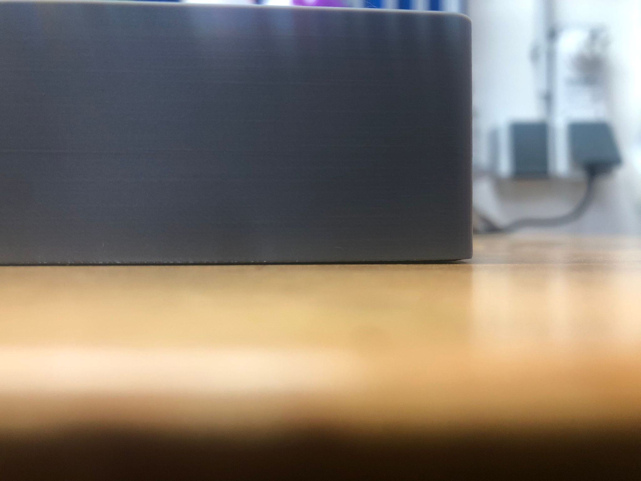

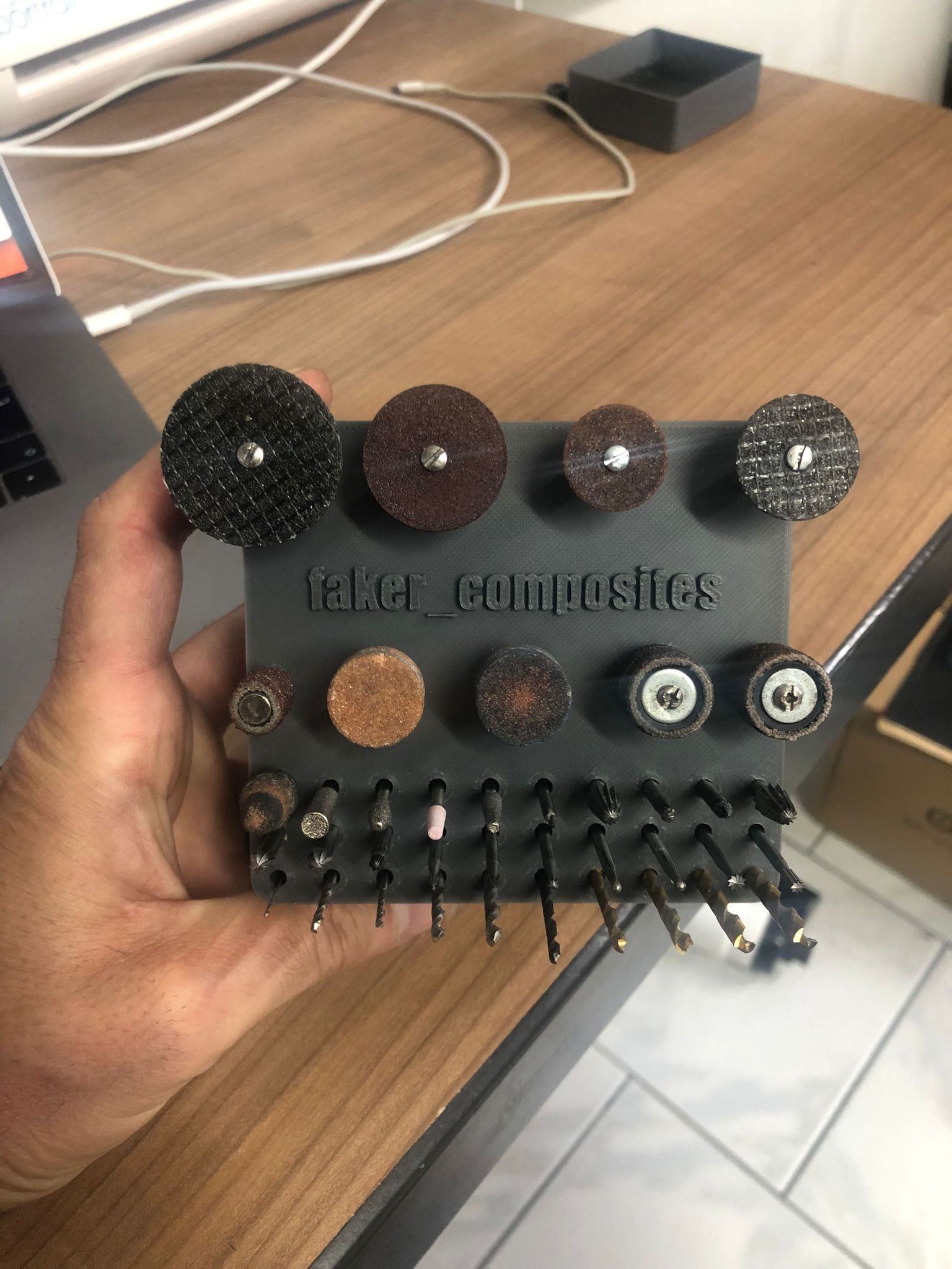

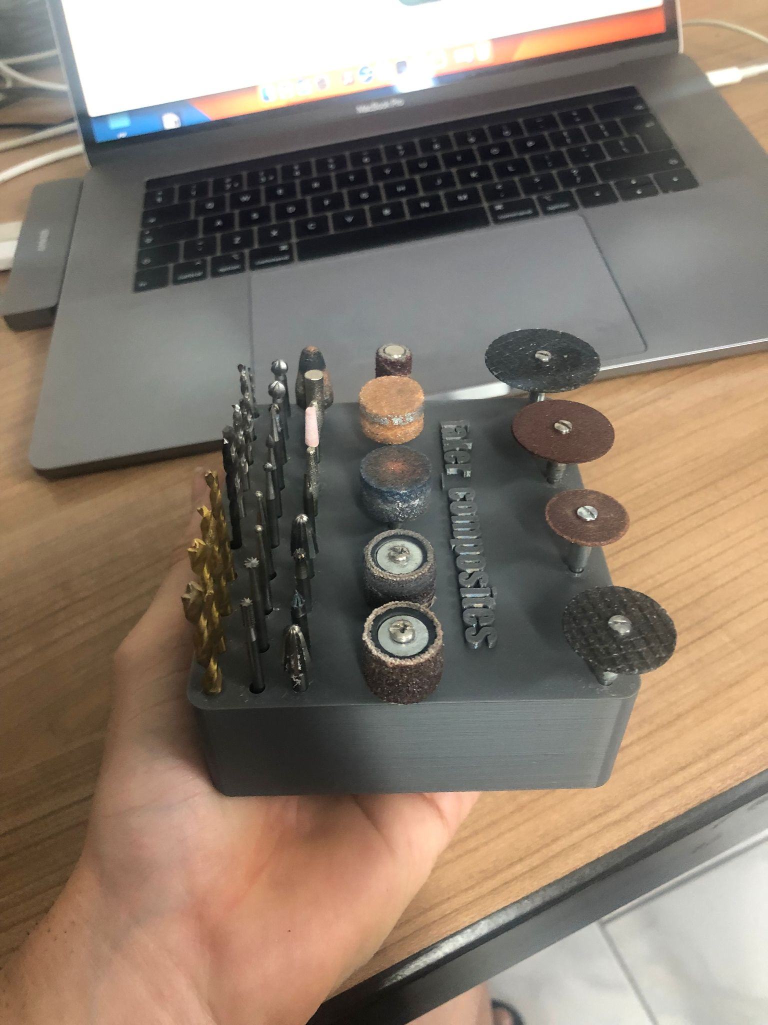

Ich bin neu am Start (P1P), kenne mich noch nicht so gut aus, aber was ich so bisher sagen kann. Es ist echt ein geiles Teil für den Preis, werde wohl noch 100kg Filament kaufen müssen :ROFLMAO::ROFLMAO:
Nun erst einmal ein Gehäuse drucken. Ich will mit den Drucker als Werkzeug (nicht als Bastel Hobby) zum Prototypen Formenbau (Carbonarbeiten) nutzen und Kleinteile drucken.

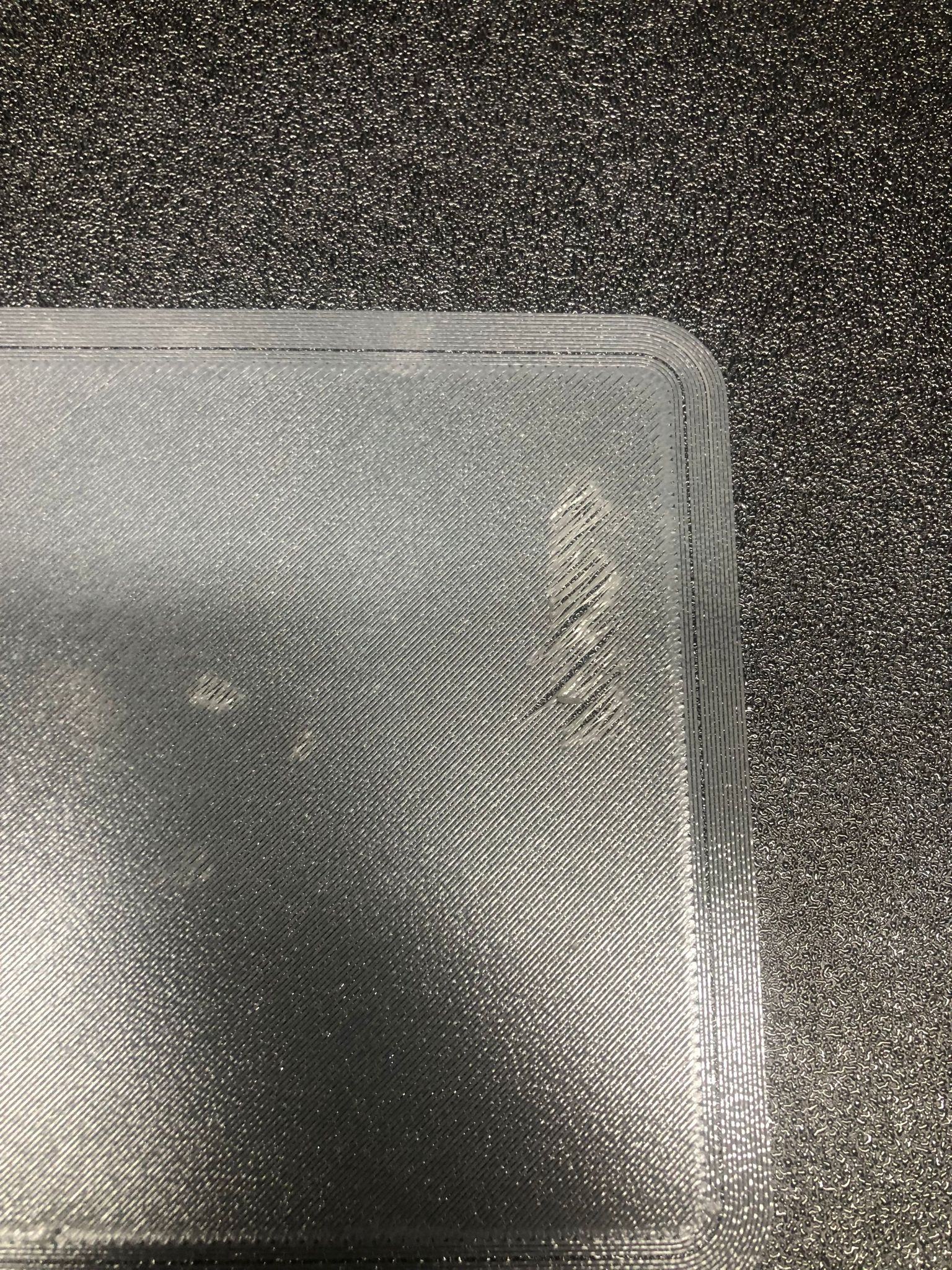

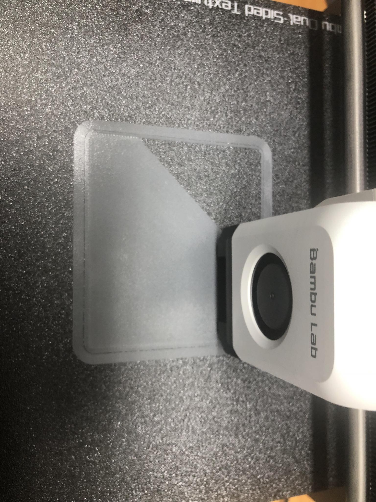

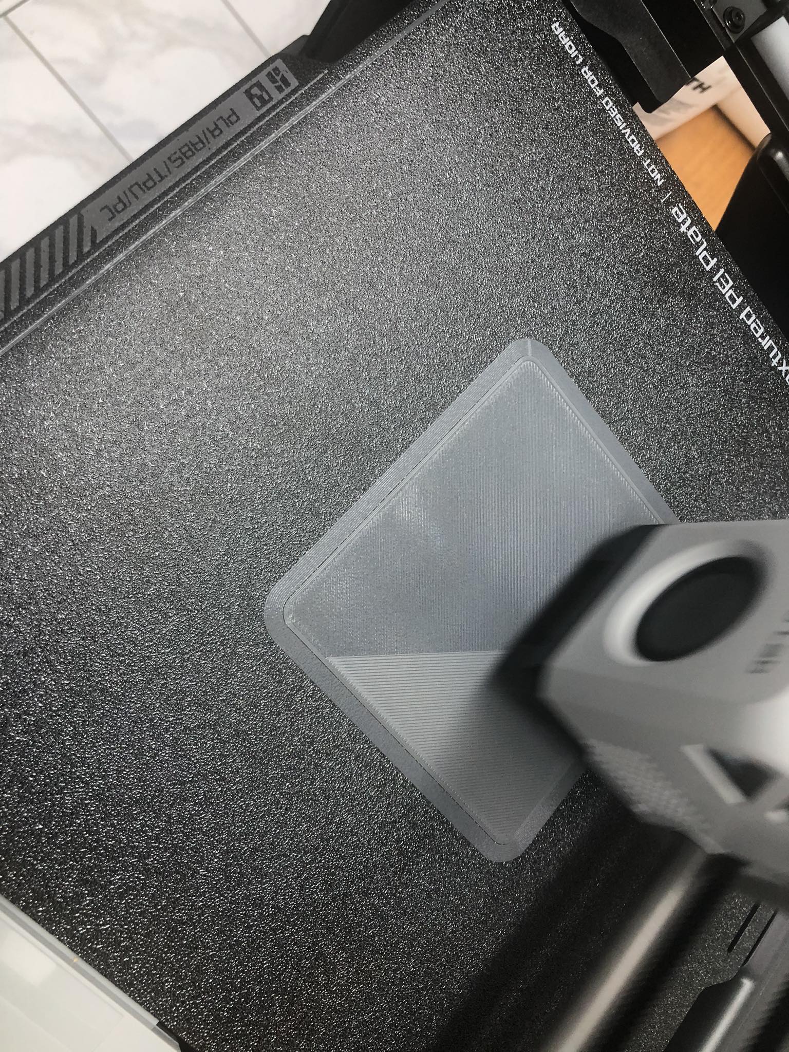

Was ich noch nicht verstehe, warum ich mit gleichen Einstellungen mal ein gutes Ergebnis habe und dann wieder so einen Mist...
Sowas sollte ja eigentlich das ABL regeln. Bei meinem E3S1 lag das anscheinend an der Position von der Probe die in X und Y versetzt zur Nozzle war, aber bei nem Bambu Closed alles sollte sowas ja nicht sein :fresse:

Die Seitenscheiben fehlen noch, also noch nicht ganz closed. Es nervt mich aber tierisch...Ich vergeude umheimlich viel Zeit mit Versuchen raus zu finden wo das Problem ist, vielen Drucks.

@dampflok Bed richtig sauber? Nimm mal von Frosch den Glasreiniger mit Spiritus, das Zeug bekommt alles weg. Nicht das da einfach irgendwelche Rücktände auf der Platte sind.

Habe mit Spüli und Iso mal geputzt, war dann wieder besser. Komisch trotzdem. sah sauber aus.
Ich bin einfach noch nicht dauerhaft 100% zufrieden und übe derzeit ja nur mit PLA+
ISO entfettet nicht, das verteilt es mehr.
Die Erfahrung musste ich auch machen.
Richtig entfetten tut aktuell nur der Frosch Spiritus Glasreiniger. Normaler Glasreiniger geht nicht, da dort Zusatzstoffe drin sind, welche Regentropfen abperlen lassen sollen. Diese Stoffe verringern die Haftung auf dem Druckbett signifikant.
Ich will hier wirklich keine Werbung für Frosch machen, aber es ist aktuell halt der einzige Glasreiniger ohne diese Zusatzstoffe!
