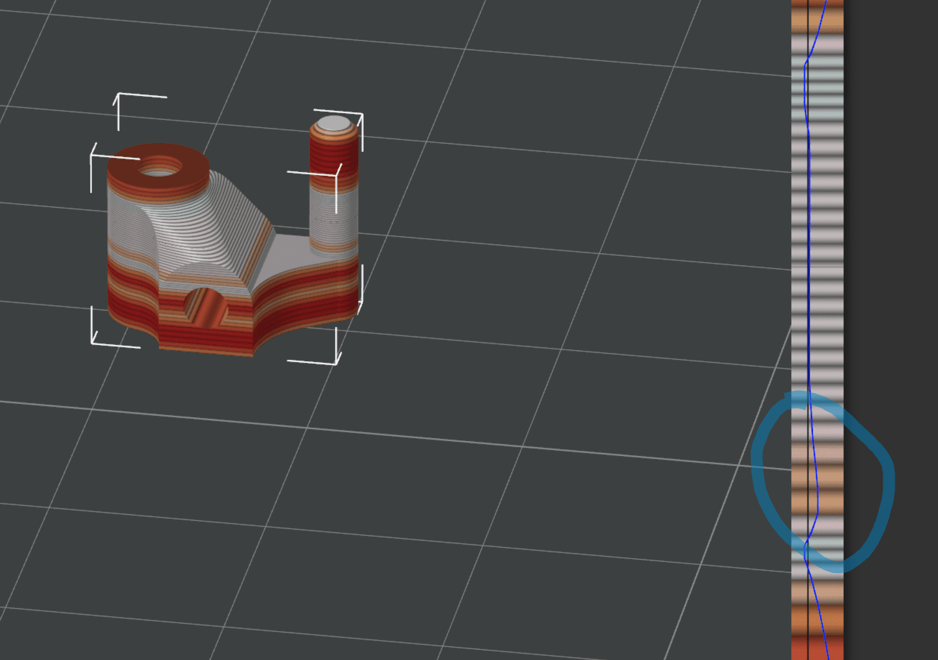

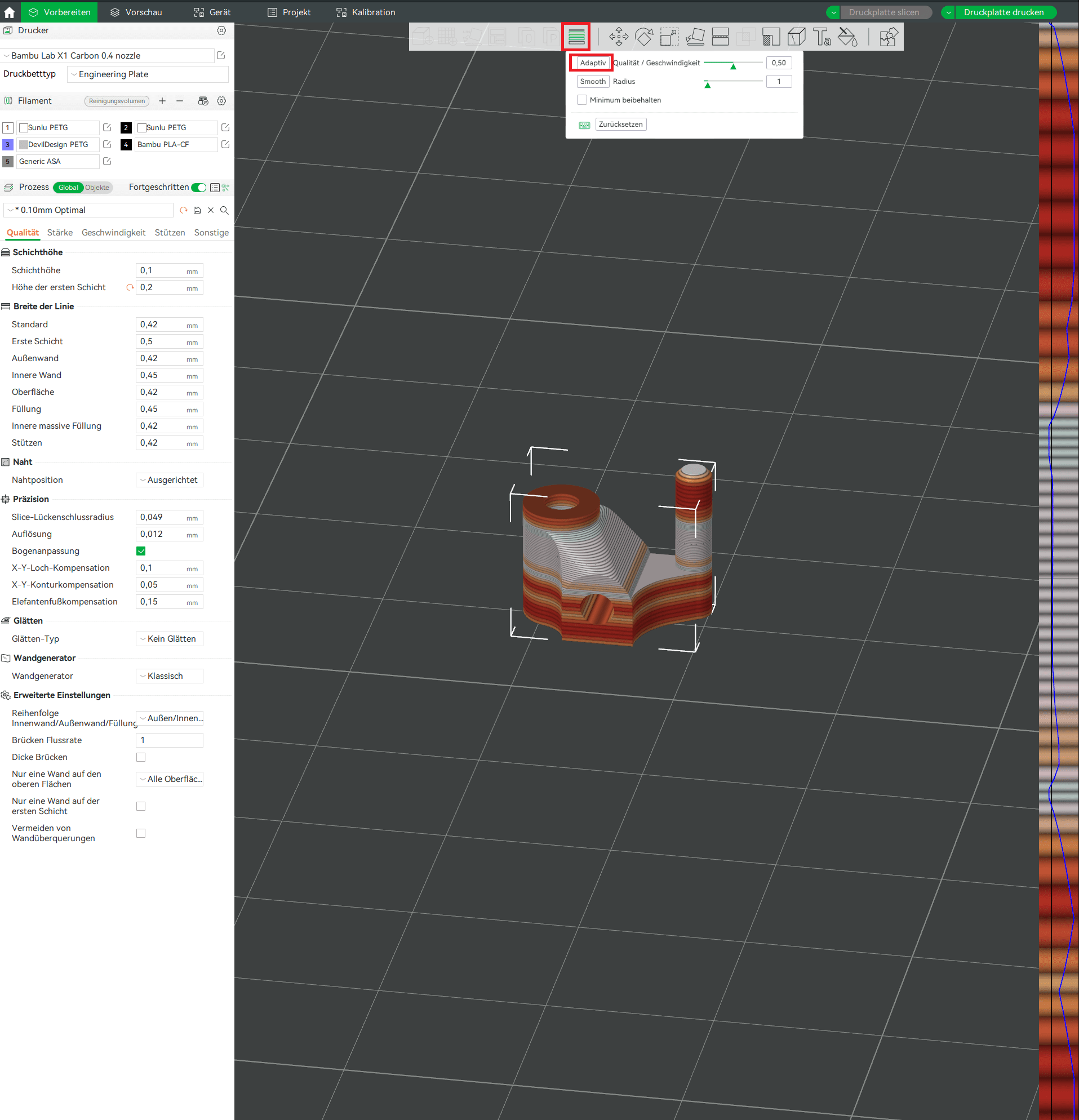

Habt ihr gewusst das man die Layerhöhe automatisch anpassen kann??
Habe die Schalter Rot markiert (Mitte Oben) damit ihr wisst was Ihr Drücken müsst
Dadurch wird die Druckqualität nochmal deutlich besser. Richtig geiles Feature
Kann sogut wie jeder Popel Slicer für FDM Zeugs.
Mir macht eher deine adaptive Layereinstellung rechts sorgen. Die sieht sehr kurvig aus und auch teils recht "zackig" (schneller Wechsel zwischen fein und grob Layern)
Ja ich wusste das nicht das sowas möglich ist.
Aber hier ist das Bauteil und ich denke jetzt weißte warum das so zackig aussieht 🤣

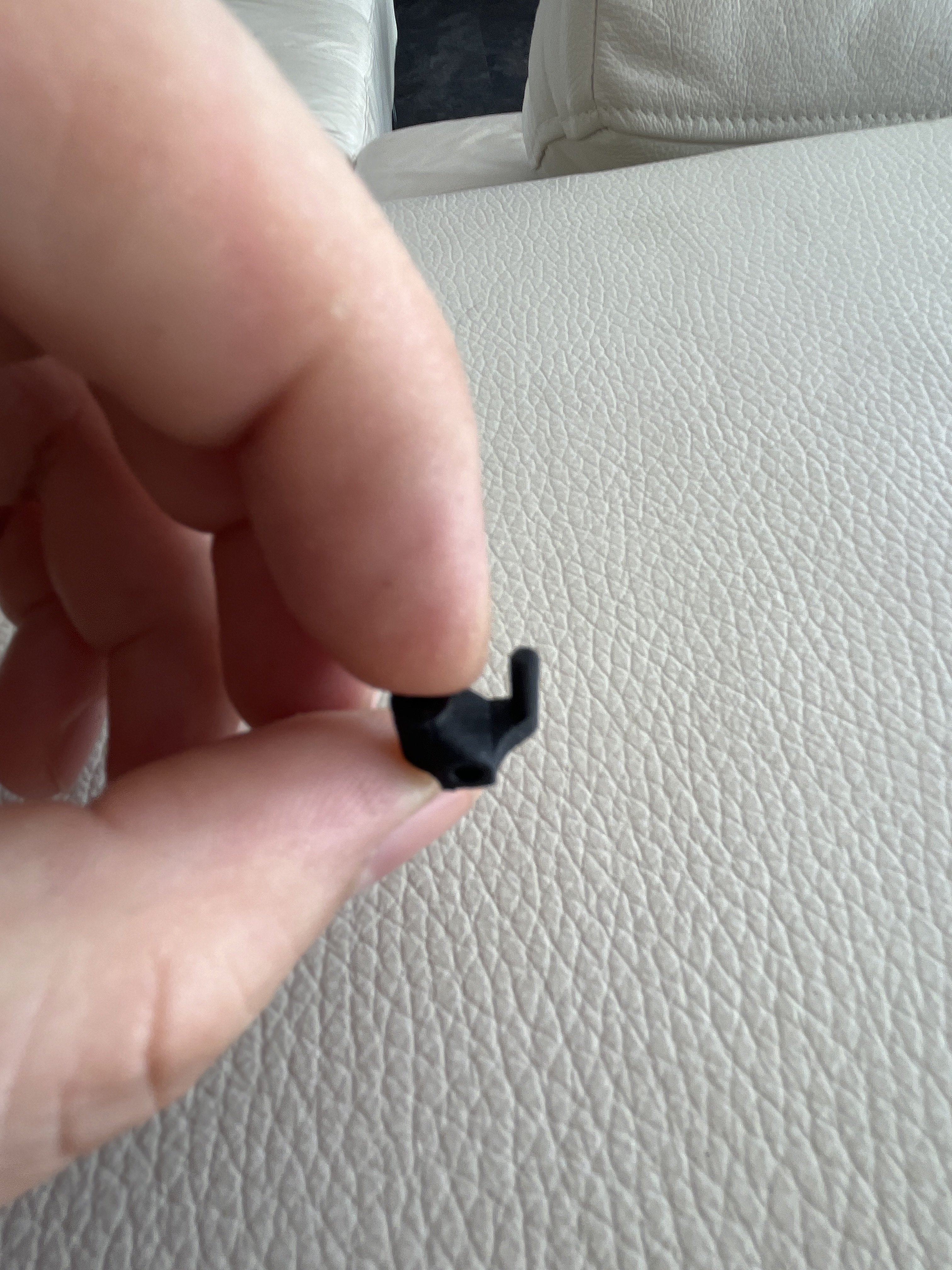

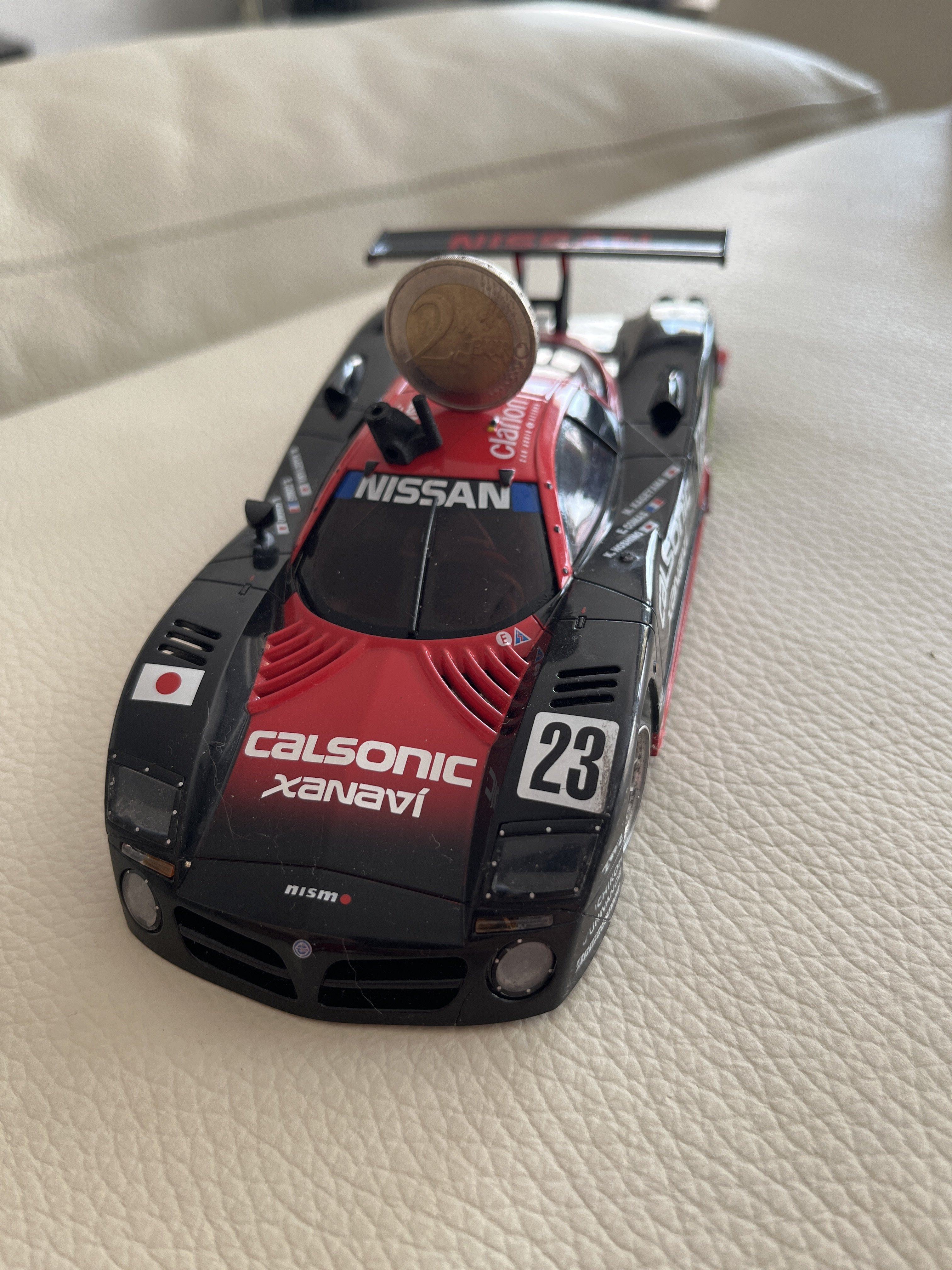

Das ist ein Achsschenkel von meinem Mini Z Racer
Habe im Keller eine Mini Z Rennbahn und diese kleinen Flitzer machen je nach Motor und Übersetzung 60km/h wobei auf meiner Rehnbahn schon 25-30km/h heftig schnell ist
Du solltest trotzdem die Kurve etwas anpassen:
Speziell in dem Bereich die Linie nach links korrigieren.
Das war nur ein Test weil ich das nicht wusste das sowas möglich ist. Habe das zuvor immer mit 0,1mm gedruckt aber das hält einfach nicht. Habe bis jetzt PETG und PLA-CF getestet aber ist einfach nicht so stabil wie das Original Teil. Drucke es grade in TPU weil dann denke ich sollte das unkaputtbar sein aber ist die Frage ob es dann nicht zuviel Flex hat??

@Morpheuz Das ist nett von Dir aber die Kosten neu nur 6,75€ für 2stück mit Stahlwelle dazu und aus ALU 22€ (die Alu Teile gehen dann nie wieder kapput)
Daher ist es die mühe nicht wert.
Ich habe das nur gedruckt weil ich sehen wollte ob das funktioniert.
Bin mal auf den TPU druck gespannt weil das dürfte auch nie wieder kaputt gehen
Habe es grade in TPU gedruckt und das ist perfekt. Habe nun noch paar maße geändert um das maximum herauszuholen und nun Drucke ich mir für alle Fahrzeuge die noch die Originalen drin haben die Dinger aus TPU und dann sollte das nie wieder Brechen können
