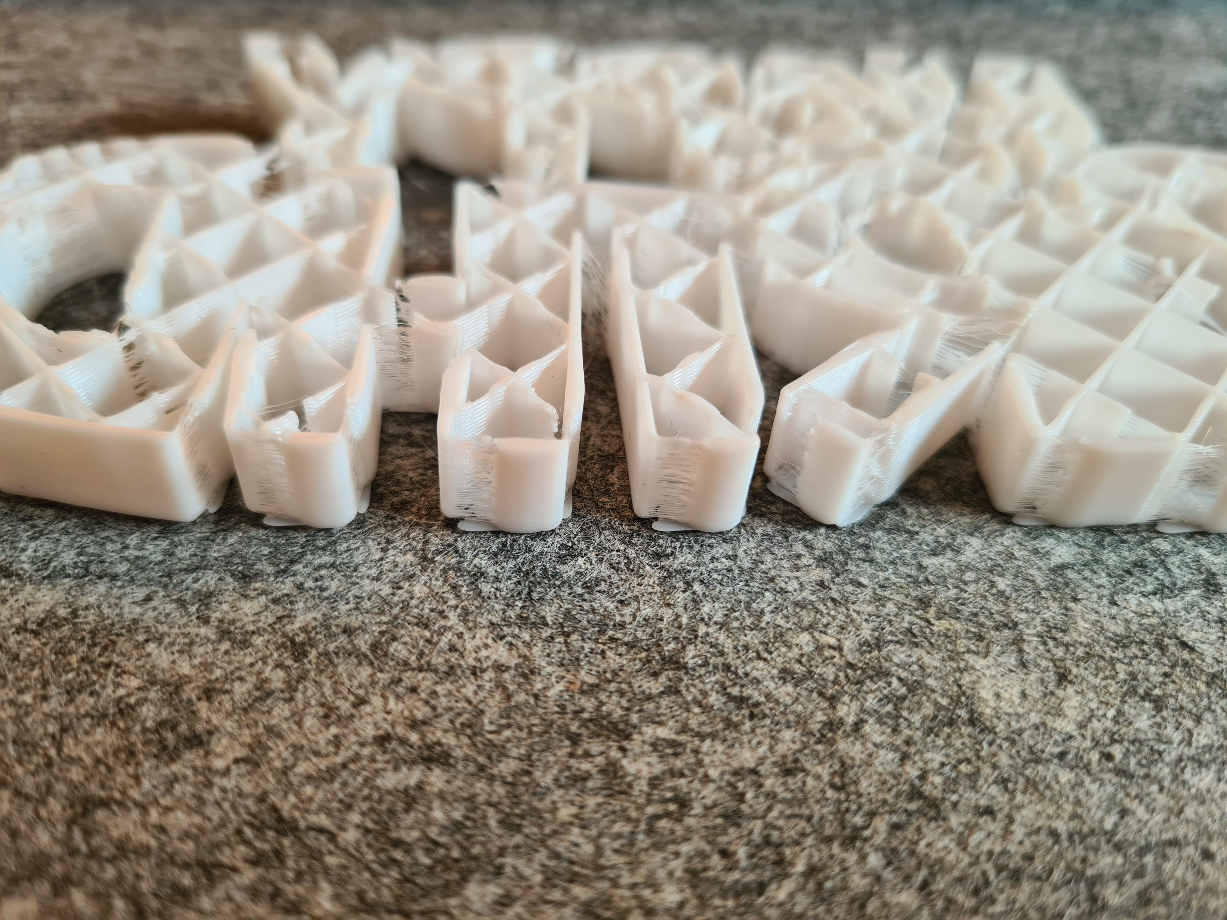

Hmm, die Bambu Studio v02.06.00.51 hat mir irgendwas ganz gewaltig in den Extruder-Einstellungen für den P1S zerschossen.
Oben das Ergebnis (PETG mit kalibrierter flow rate und dynamik), nachdem ich wieder auf 2.05.00.66 "downgedatet" hatte.
Unten das (abgebrochene) Ergebnis mit den gleichen Einstellungen in 2.6.0.51 🤔
Beides mit der Vorderseite nach unten auf der "smooth PEI plate" gedruckt.
Hatte auch mal versuchsweise die mitgelieferte "generic PETG" Parameter ausprobiert, sah aber nicht wirklich anders aus. Es liegt also nicht daran, dass die neue Version meine alten gespeicherten Filamentparameterdateien nicht mehr versteht...
Hier noch ein Detailbild des Fehlschlags von der Seite:
Der Extruder scheint einfach an jeder schärferen Ecke für ca. 5mm pausiert zu haben.

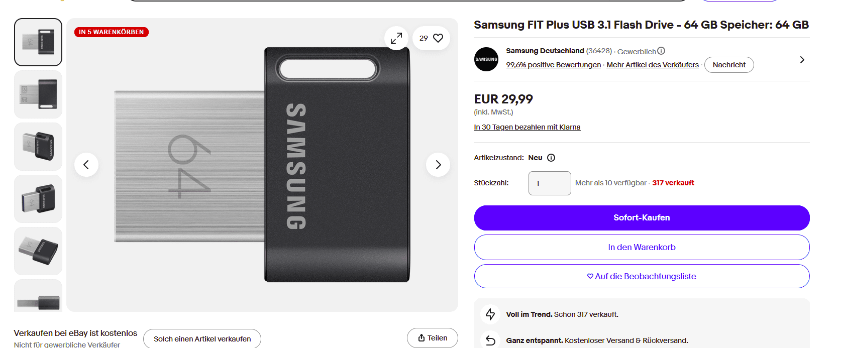

Was für USB-Sticks verwendet ihr am Bambu?
Der USB-Stick Markt ist aktuell völlig durchgedreht.
Hätte wie gewohnt einen Samsung Stick verwendet jedoch übertreiben die es mit den Preiserhöhungen. Ende letzten Jahres noch bei 10€:
