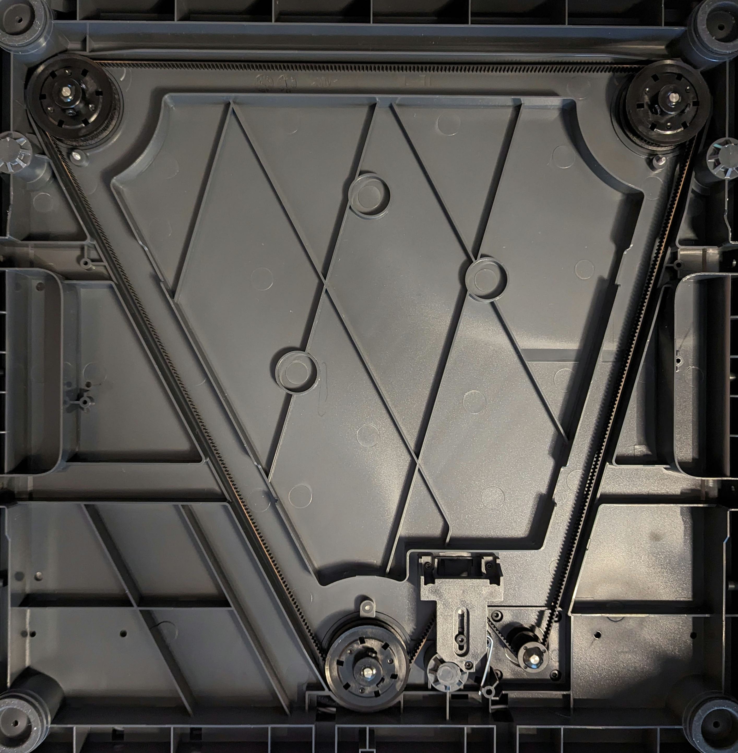

Ich glaube ich weiß jetzt warum bei den Bambu Druckern das Bed Mesh nicht funktioniert.
Kann mir einer sagen wie das funktionieren soll, wenn die 3 Z-Achsen zusammen über einen Motor und einen gemeinsamen Riemen angetrieben sind?
EDIT:
War wohl noch nicht ganz wach 😅
Bed Mesh funktioniert damit, er muss ja nur die Betthöhe an der Düsenspitze korrigieren, das geht auch wenn das ganze Bett verfährt.
Aber ein Z-Tilt ist damit unmöglich!
Beim "günstigen" P1P vielleicht noch in Ordnung, aber ist das beim X1C auch so?
Afaik hat der auch nen Sync Belt für Z
Das ist ja echt mieß.
Wenn es da mal Probleme gibt, steht das Bett schief?
