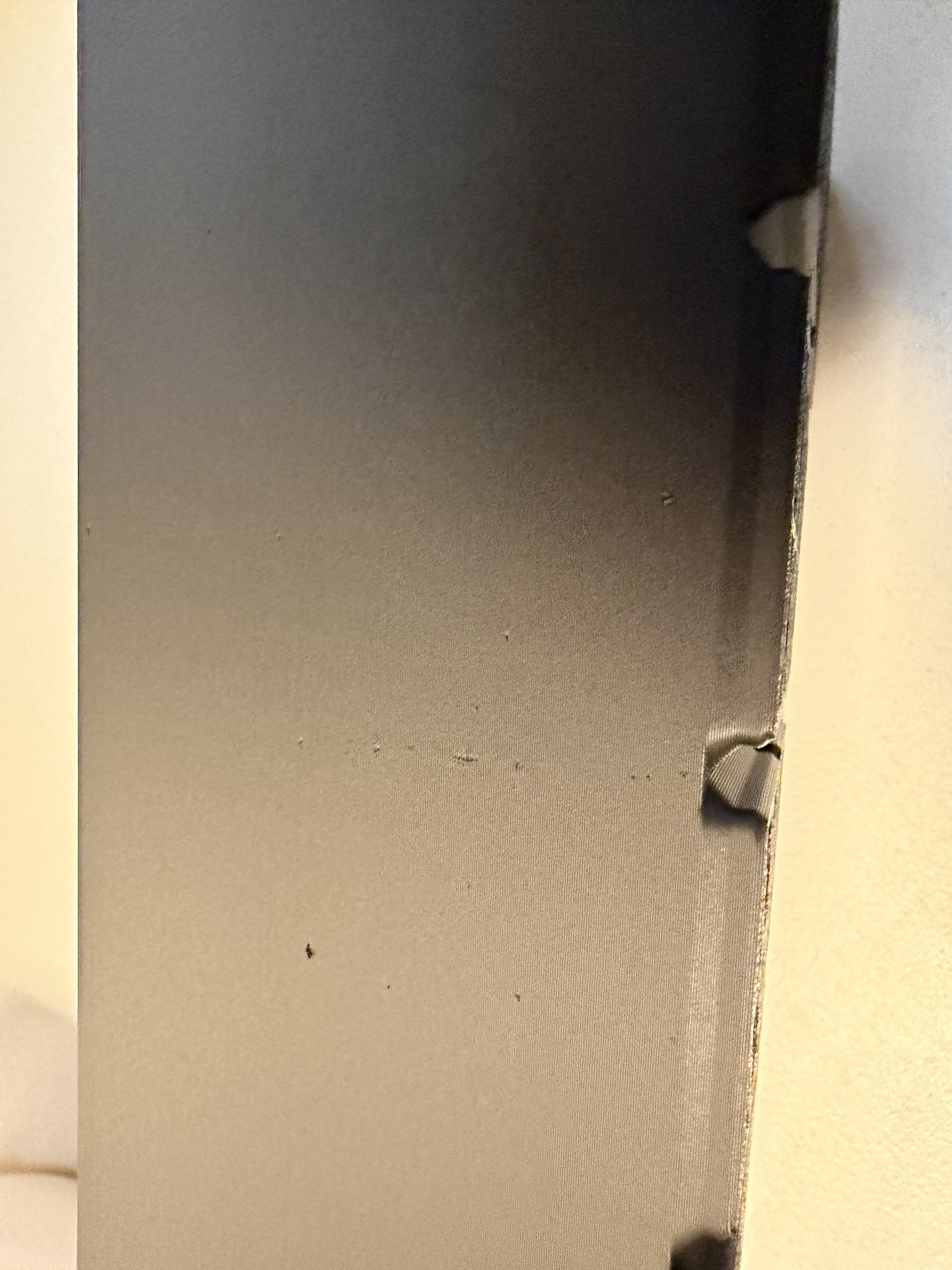

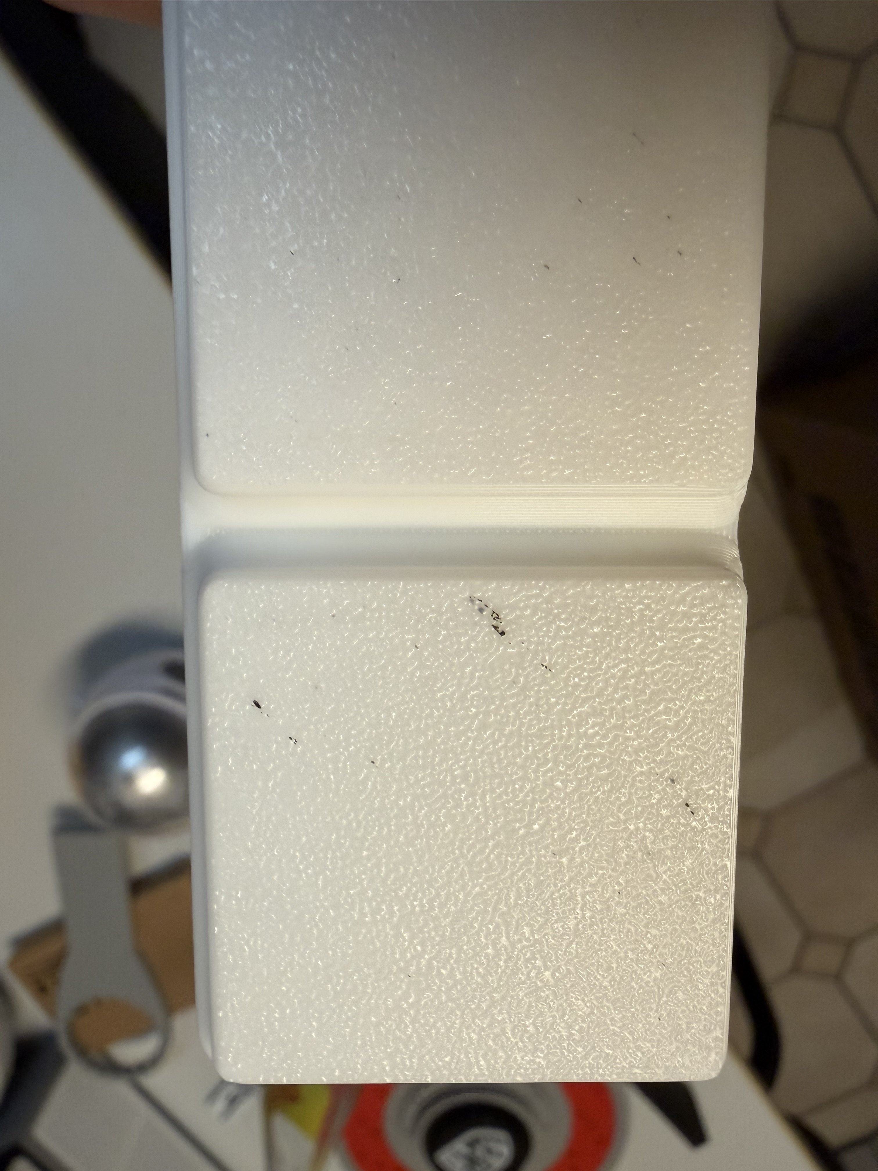

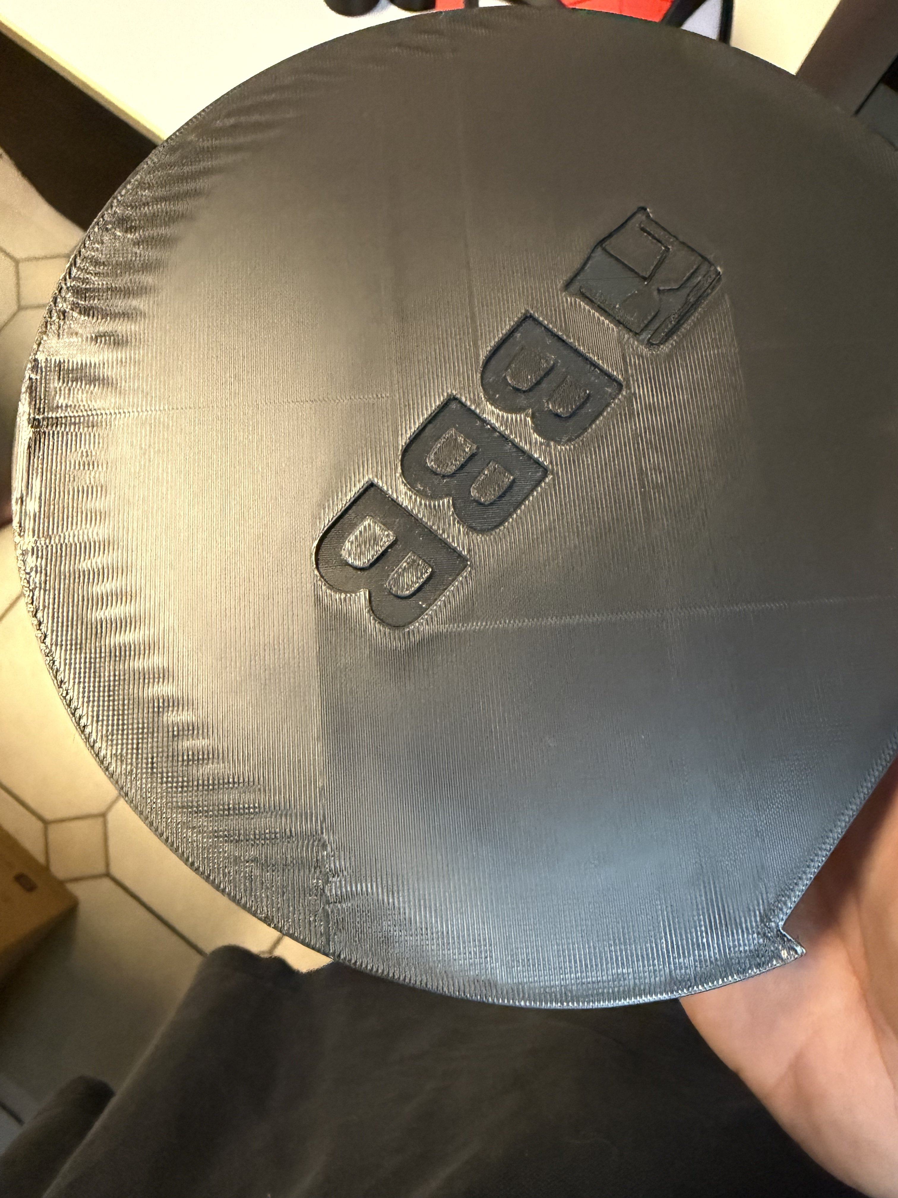

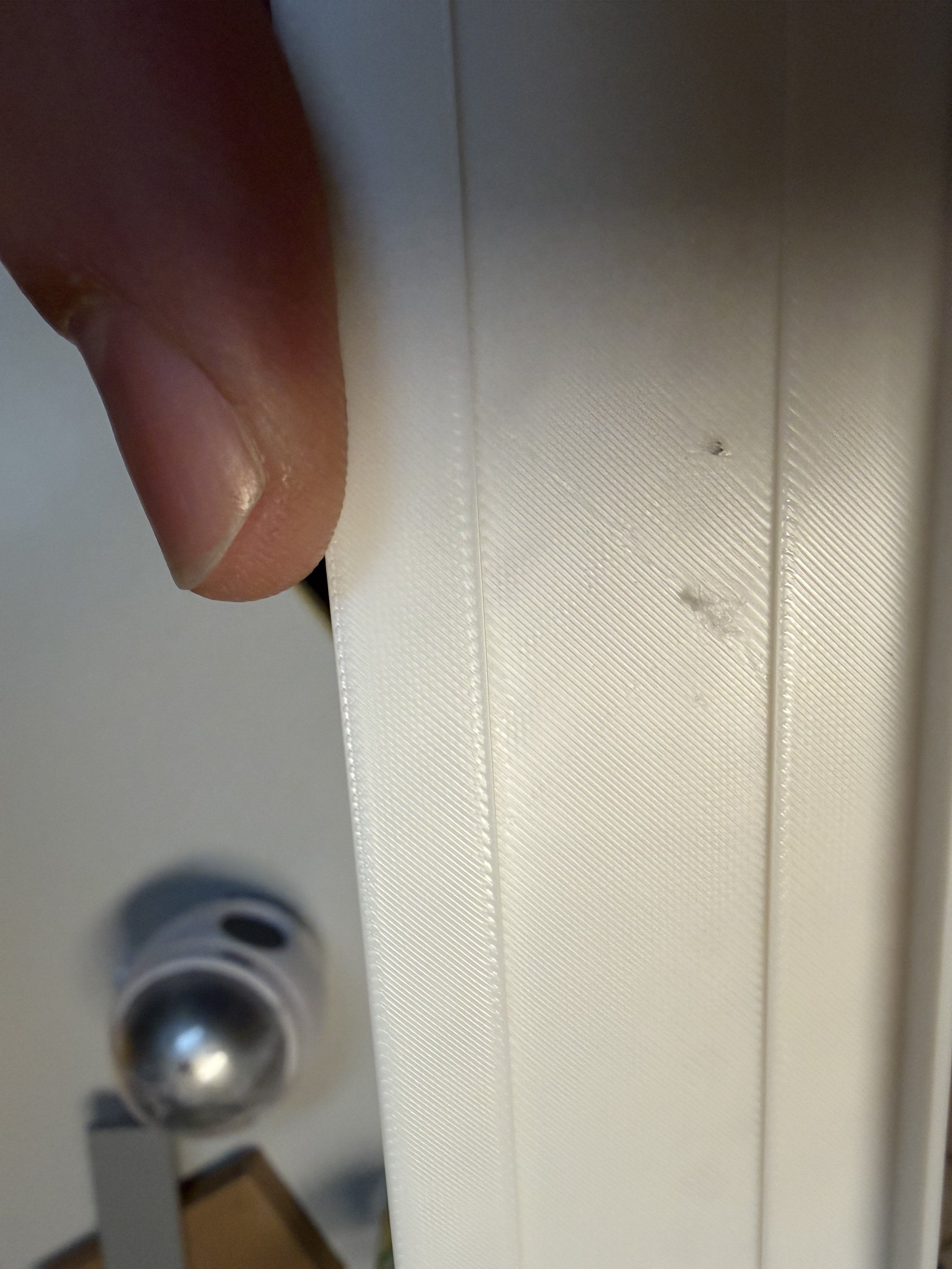

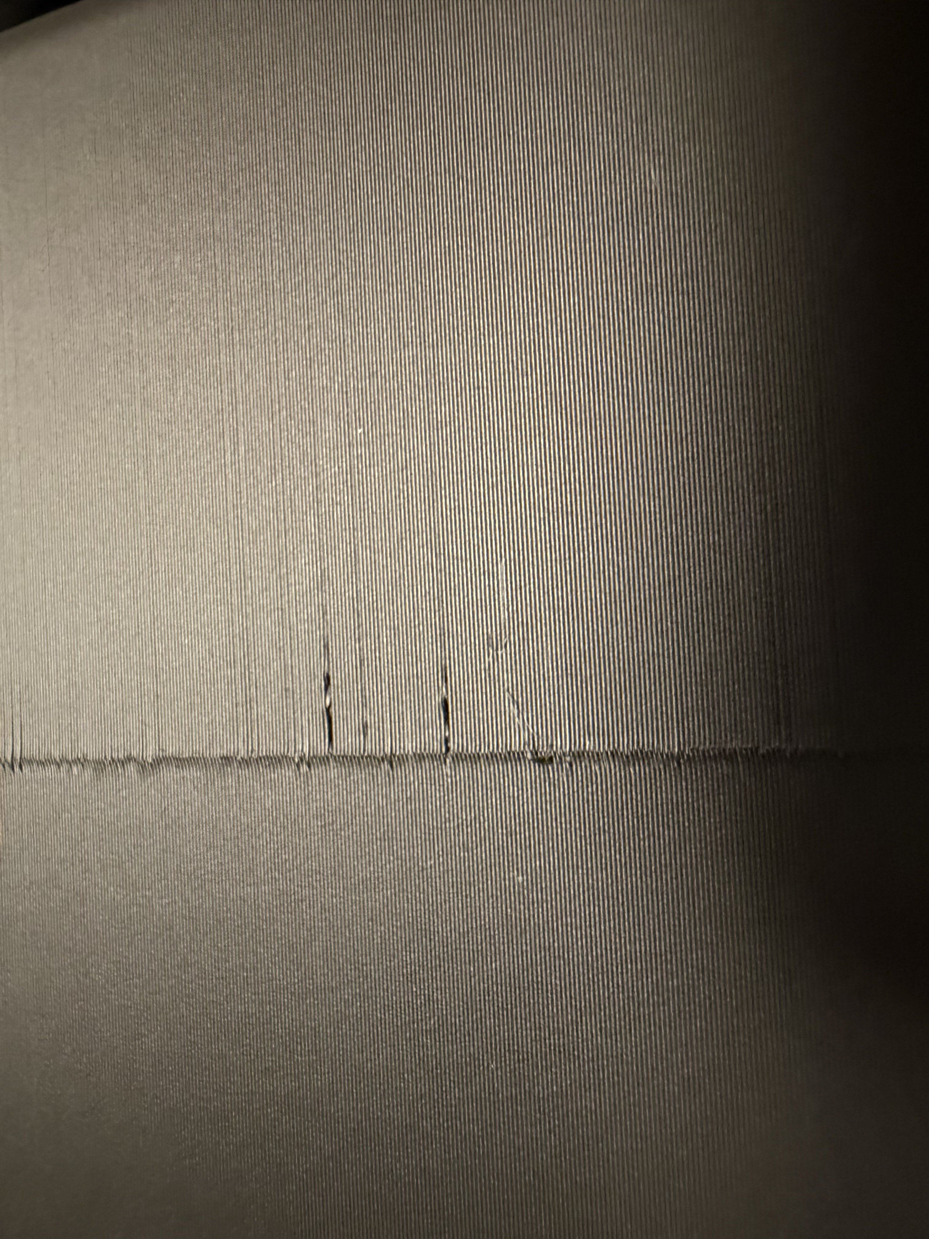

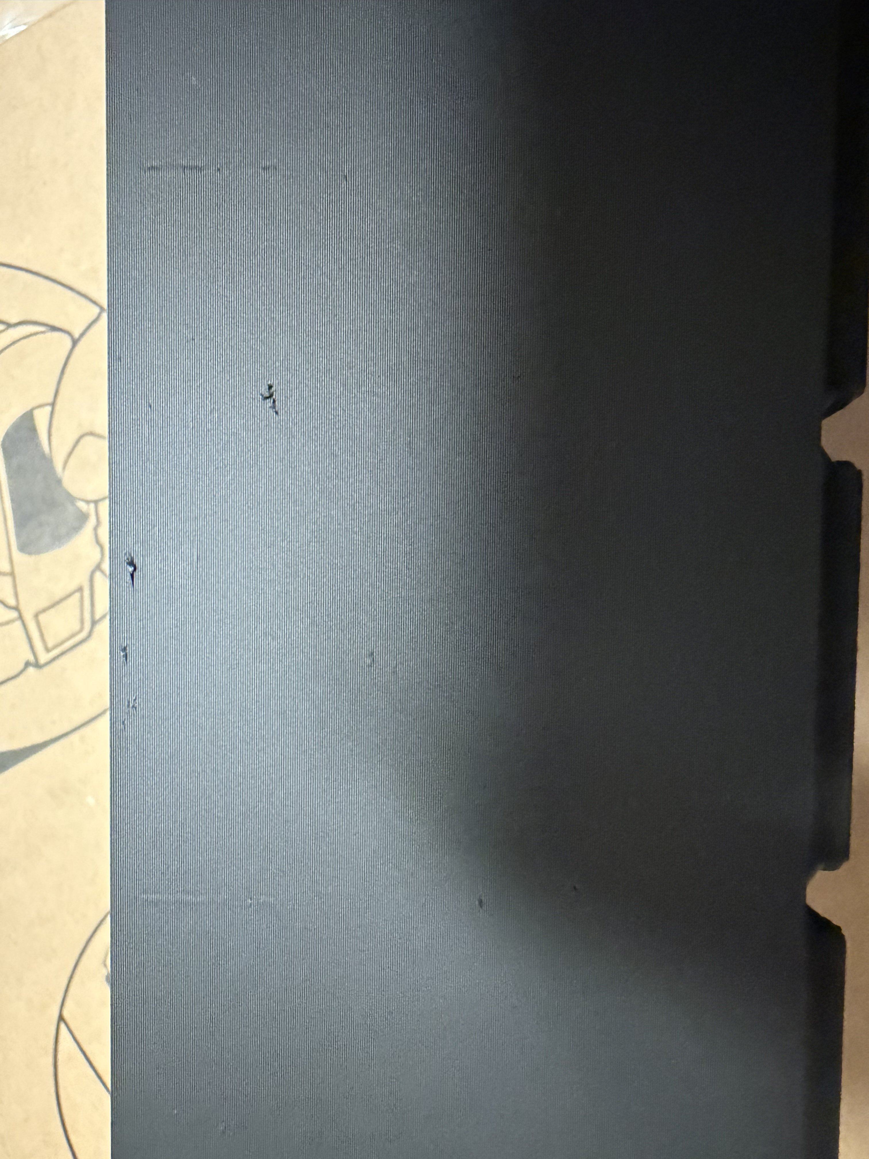

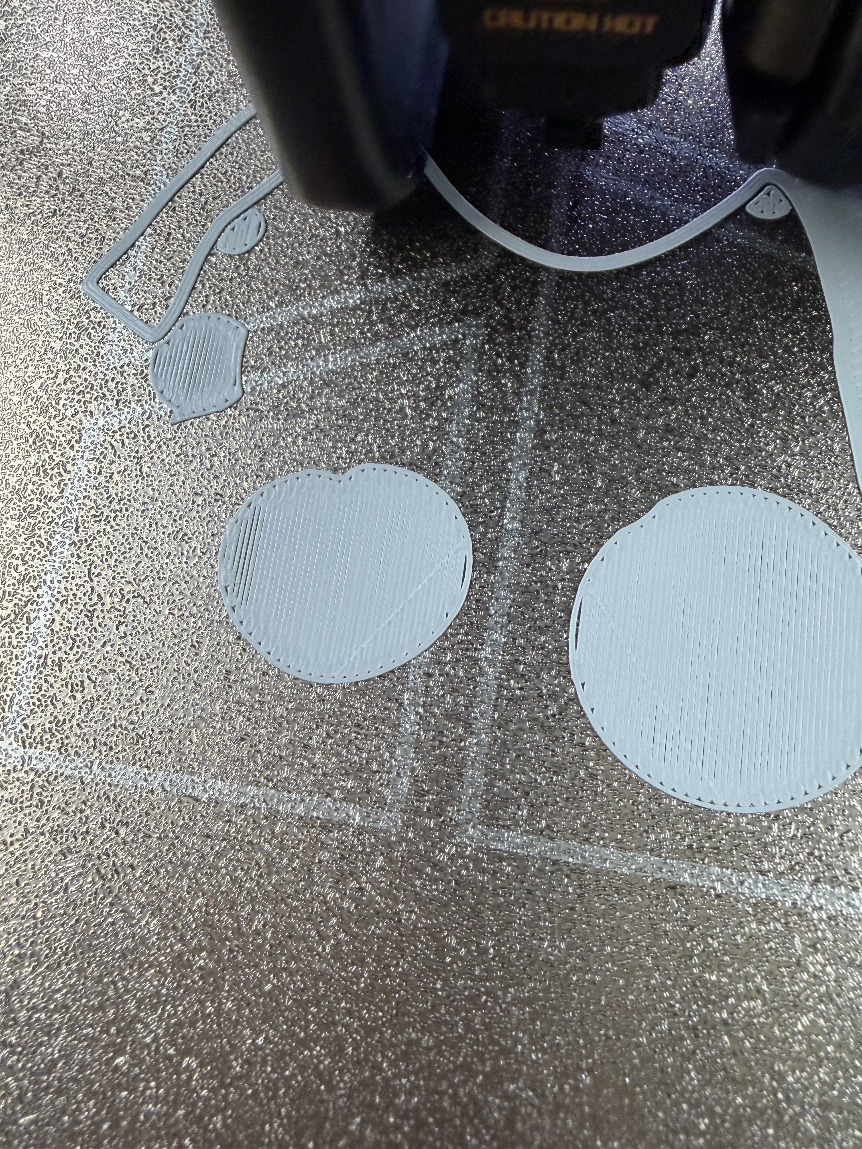

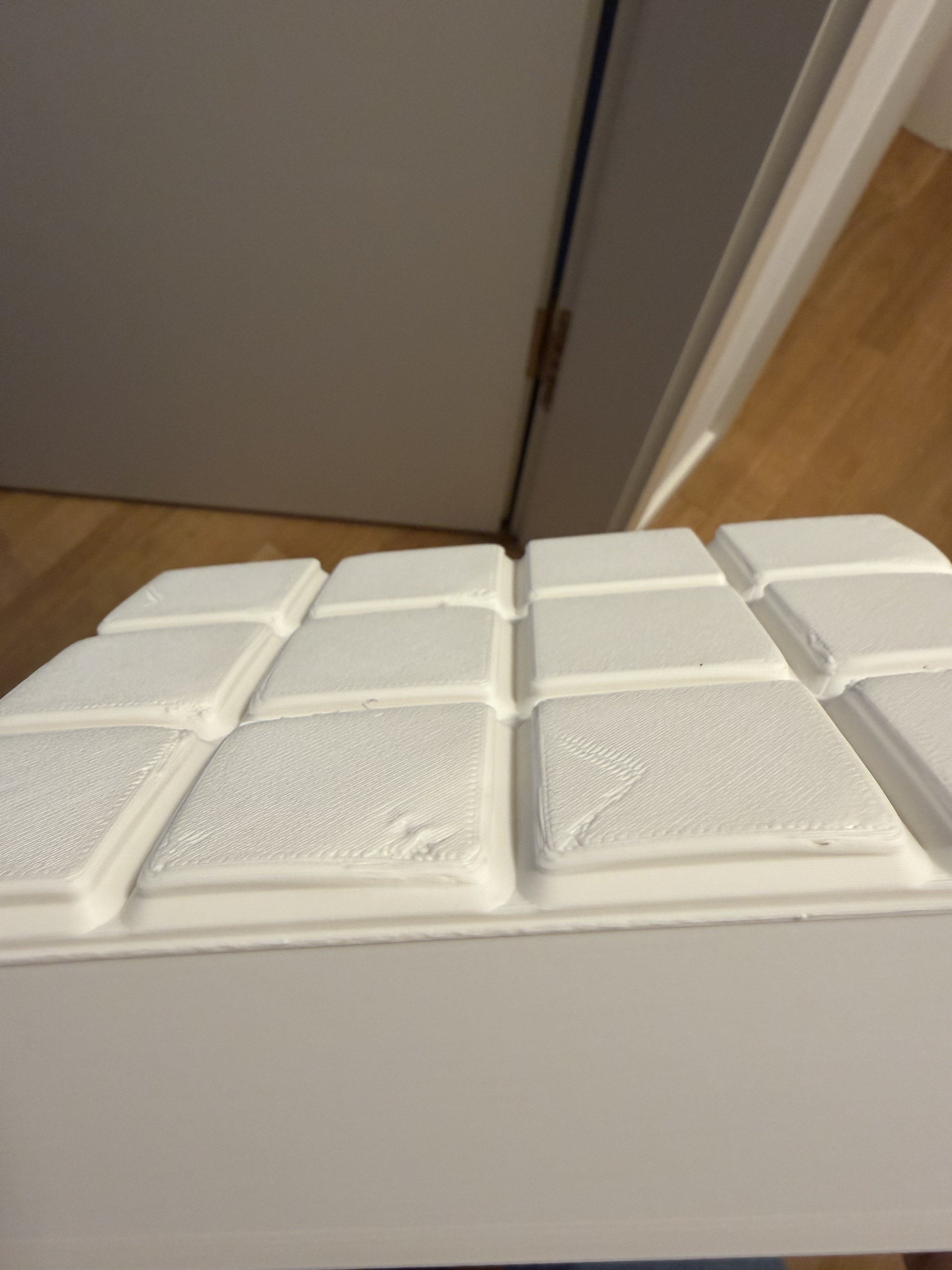

Es ging los mit Lücken im Druck, egal ob MultiColor oder einfarbig. In meiner ausschließlich weißen Düse die nie schwarz gesehen hat und auch auf einen meiner sauberen Druckplatte, hatte ich schwarze Flecken drin, dachte erst es liegt am Filament. Hat sich aber nach der 3. Rolle nach was anderen herausgestellt.
Dann ging’s los mit meiner Zuckerdose, mit Wellig. Egal wie groß oder klein das Modell war.
Und jetzt schafft er nicht mal mehr nen gscheiden First Layer.
Alles mit PLA und PLA Matt gedruckt. Hab’s dann auch getrocknet, obwohl ich das für Quatsch gehalten hab, mein P1S und H2S hatte mit keinem der Filamente Probleme..
Also mit Welectron geschrieben / telefoniert, hab ein paar Tipps bekommen und Hilfestellungen. Leider hat das nicht wirklich was gebracht. Jetzt wird er die Tage abgeholt und bekomm einen neuen hingestellt.

Die welligen Drucke sehen danach aus, als würde der Sensor den Z-Offset nicht hinbekommen, der Rest sind Extruderprobleme.
Aber schön das der direkt ausgetauscht wird, da hatten wir ja schon andere Händler hier die da mehr zicken gemacht haben.
Sieht übel aus! Bei dem Preis absolut zum Heulen ...
Ja. Bin froh. Klar hatte ich gut ne Woche mit Hilfestellungen etc rumprobiert. Aber danach wie gesagt ohne weiteres hin und her. Muss echt sagen, bis jetzt sehr gute Erfahrungen gemacht.
Die haben mir auch gesagt das sie von all den H2C die sie verkauft haben, sind bis jetz nur meiner und noch einer. Aber auch mit Extruder Problem.

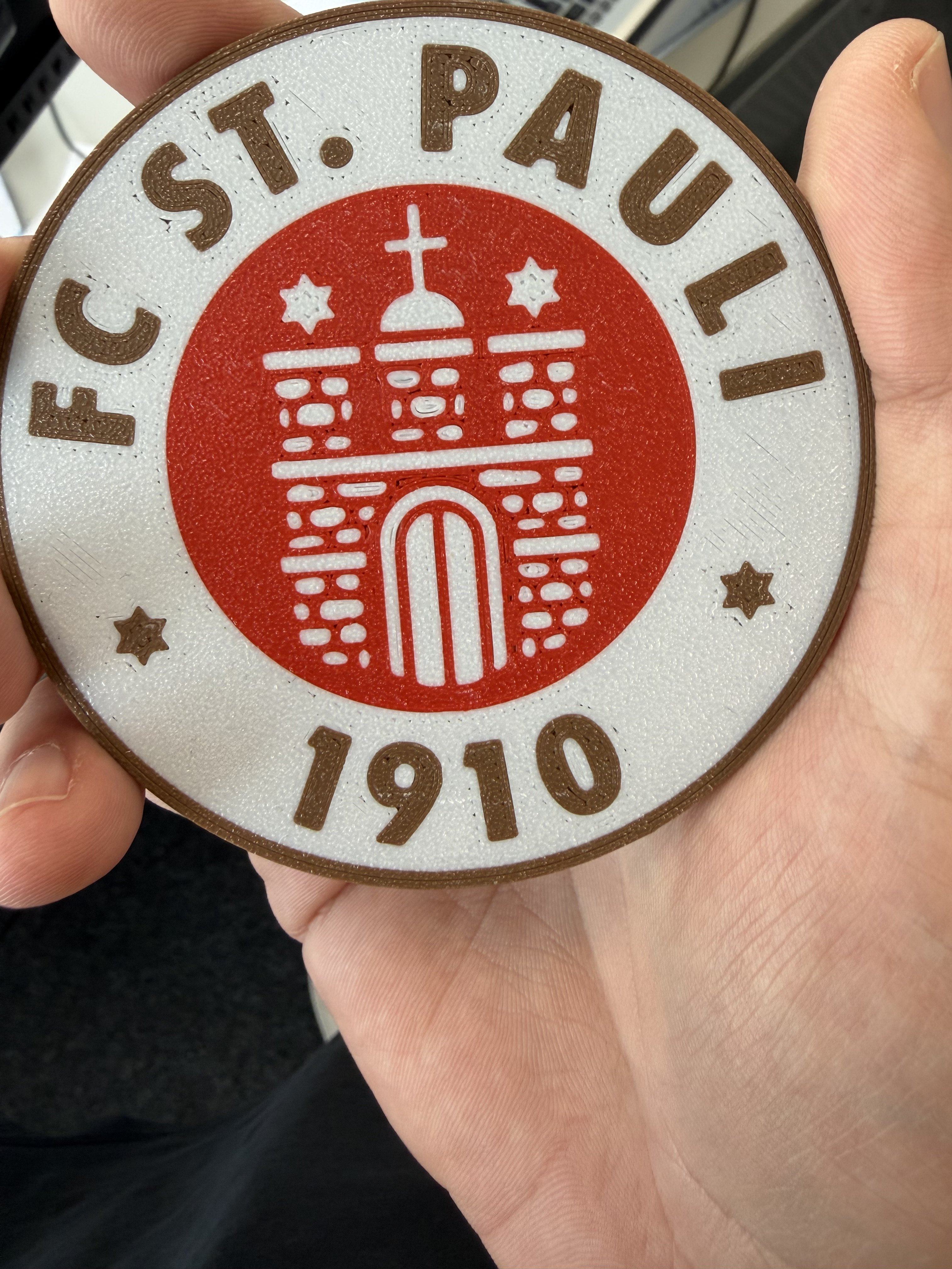

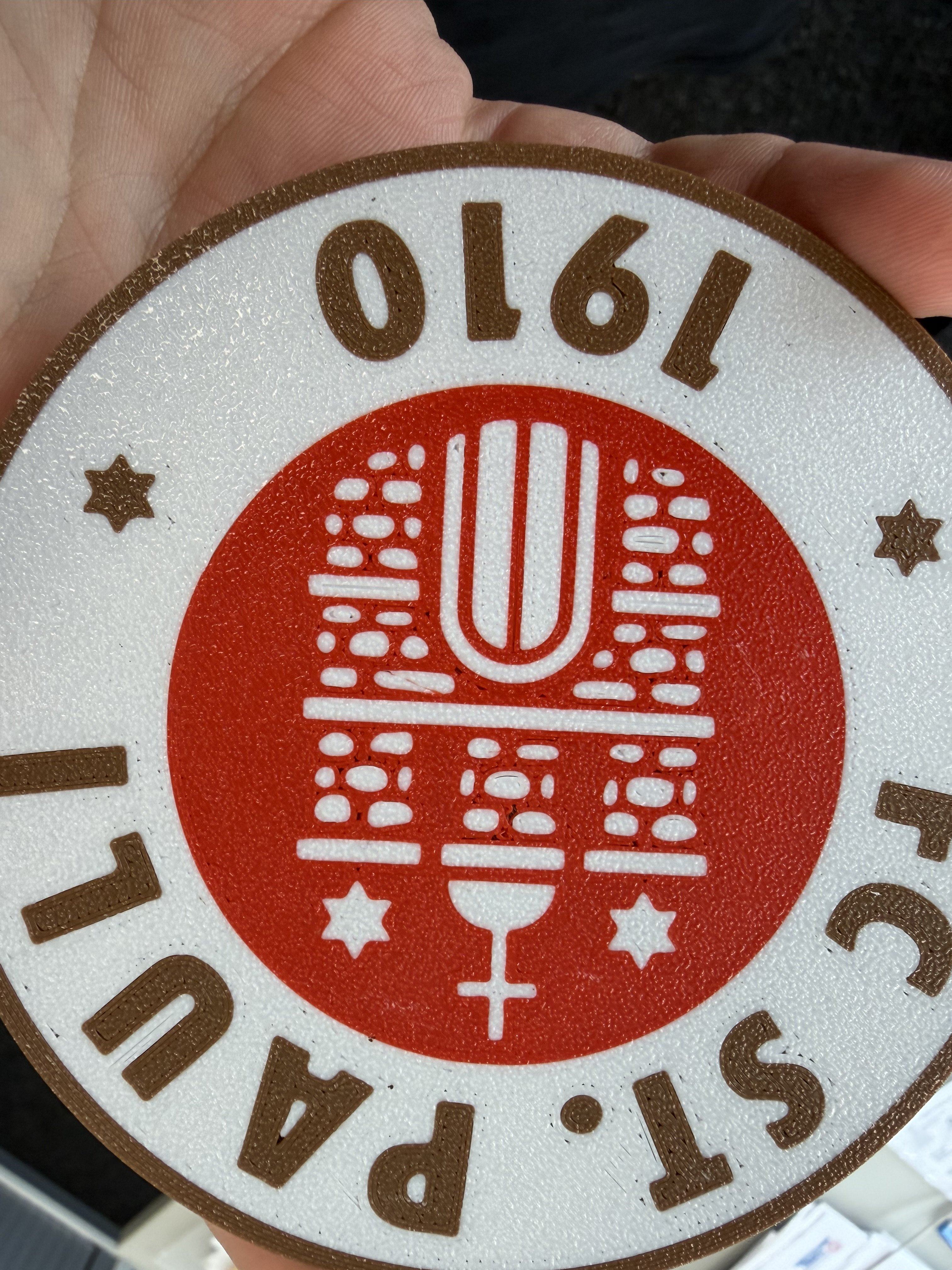

Wo es mir auch extrem aufgefallen, hab hier für meinen Arbeitskollegen solche Untersetzer drucken sollen. (Bin kein Fußballfan und mir sind die alle auch egal 😆 )

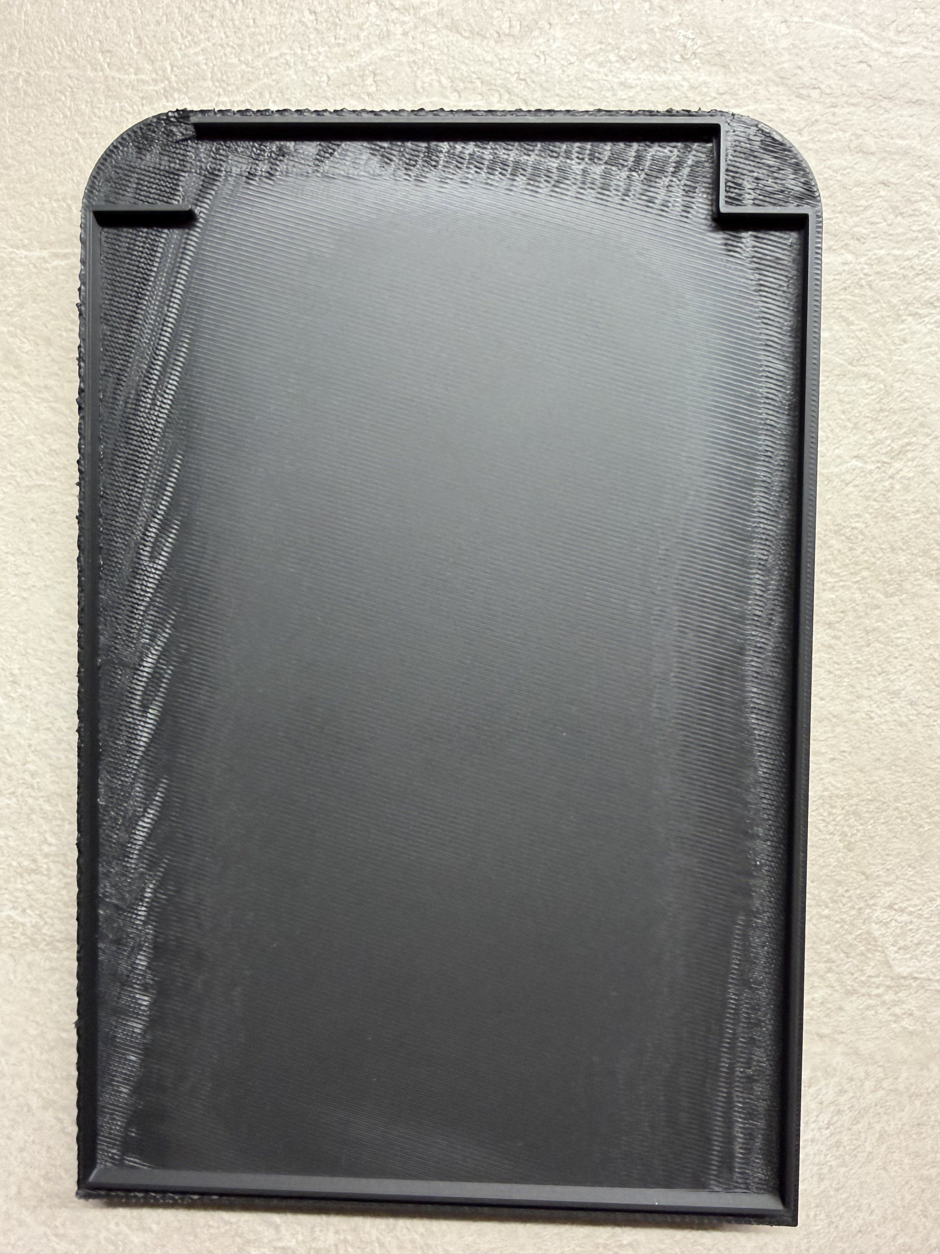

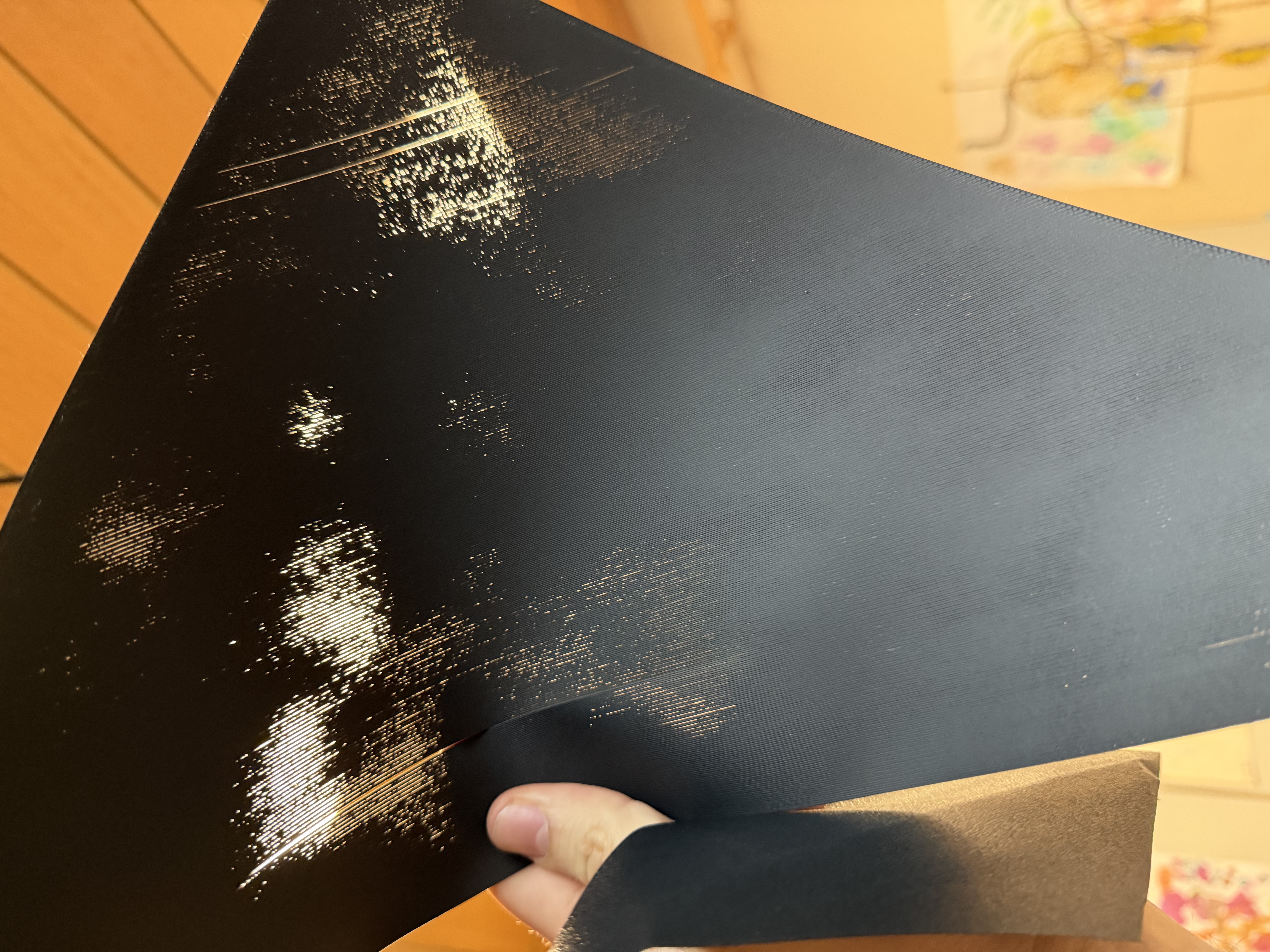

Ich hab am Wochenende was mit PETG gedruckt und dann den Druck von der Platte gelöst als es (mutmaßlich) noch nicht genug abgekühlt war. Jetzt hab ich Rückstände auf der Platte die nicht mehr weggehen und frage mich, ob es da noch was zu retten gibt oder ich damit die Platte geschrottet habe? Ich hab bis jetzt nur versucht es mit Spüli zu reinigen und mit nem Kunsstoffschaber zu kratzen, da geht aber nix ab. Es ist für mich auch schwer zu erkennen ob das überhaupt Kunststoffreste sind oder ob ich vlt. was von der Beschichtung mit abgelöst habe.
Ich dachte dann erstmal scheißdrauf und hab die Platte umgedreht verwendet und heute während ich nicht zuhause war hab ich ne Gridfinity Box gedruckt. Das Ergebnis ist nunja eher semioptimal :fresse2:
Grundsätzlich kann ich die Platte ja schon auf beiden Seiten verwenden, oder? Hätte ich nach dem Umdrehen nochmal die ganzen Kalibierungen anwerfen sollen um das Ergebnis zu verbessern? Oder hängt das Druckergebnis vlt. gar nicht mit der Platte zusammen und es gibt noch ein ganz anderes Problem?
Pack die Platte mal für ein paar Stunden ins Eisfach und versuche es dann nochmal mit dem Plastikschaber
Danke, probiere ich aus.
Oder nochmal mit dem selben Material drüber drucken und hoffen das es mit abgeht.
Trick17 für schnelles abkühlen: die Platte aus dem Drucker nehmen und auf die kalte Fensterbank legen, falls vorhanden. Dann geht's auch sehr schnell :d
