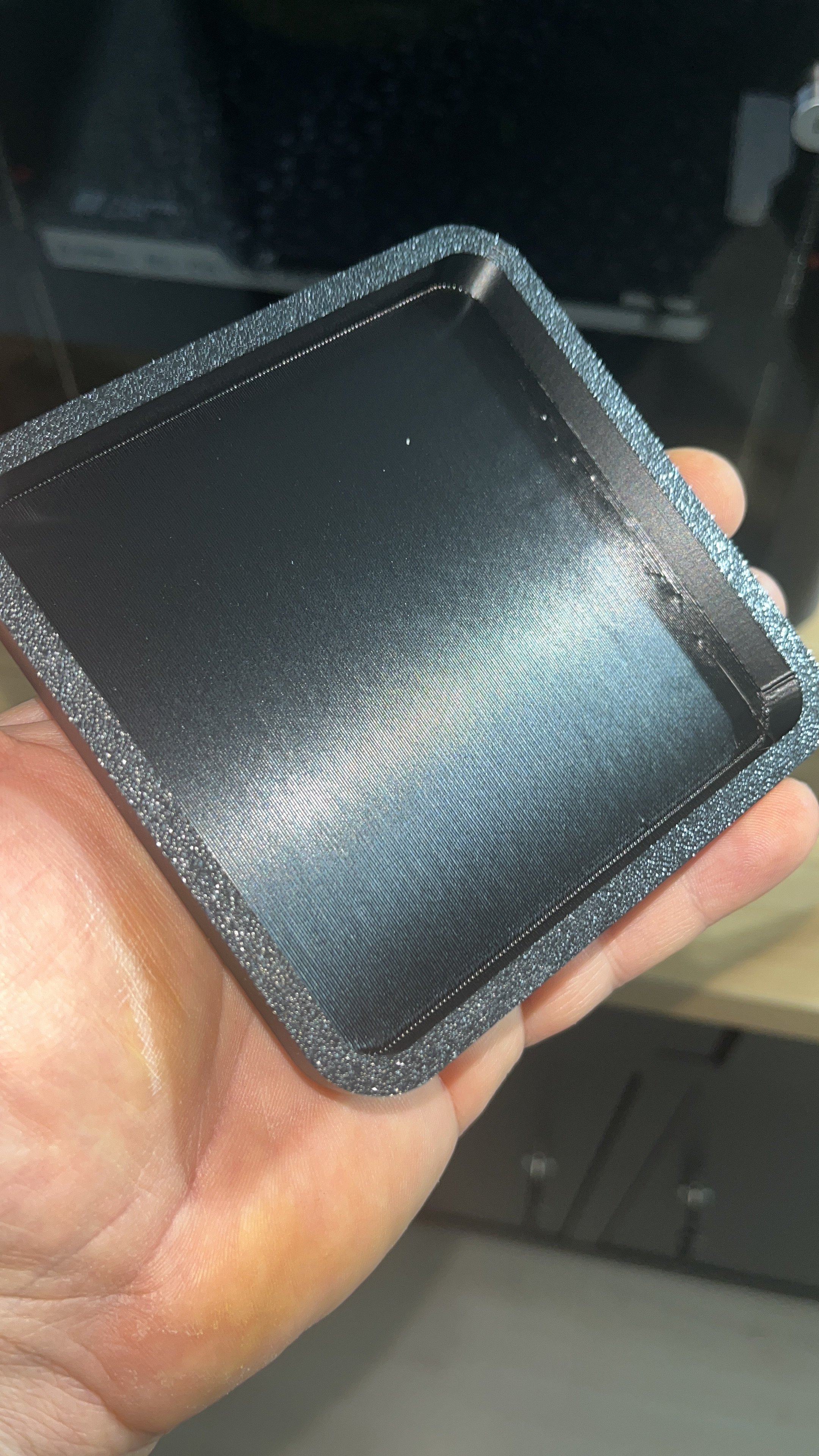

Hey Leute das ist unfassbar!!! @toscdesign @pwnbert @King Bill
Ein absoluter Gamechanger wie ich Finde!!!
Beste Qualität hatte ich bei 1,65 bei Brückenfluss (Jayo PETG HF )
Teste grade nen überhang von ca 95mm :fresse:
Unfassbar…. 95mm frei in der Luft gedruckt
Jayo Petg HF Schwarz Matt
Brückenfluss 1,65
Das muss ich auch mal ausprobieren, das sieht ja verdammt gut aus 👍

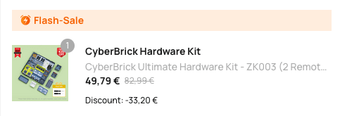

Hab das Ultimate Kit im letzten Flash Sale.
Aber hab keinen Drucker zum Testen 🤣
Für wie viel € war das im Sale?
Am 27.11. bestellt:
sind die öfters im Flashsale oder war das nur zur Cyberweek? Hätte auch jeden Fall auch Interesse dran aber als Spielerei kein Bock auf Vollpreis :d
Warte auch bis das in nem Sale ist, dann bau ich für meine Zwerge neue RC Cars.
Könnte evtl was zu Ostern kommen.
Muss ich passen, ich hab das nicht so im Blick. War bei mir auch eher ein Zufallsfund :d
