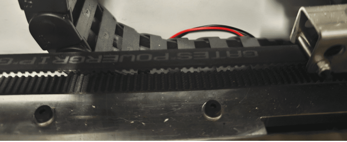

@toscdesign I raise MGN15 mit extra großem Riehmen:
Werksangabe zum Wartungsintervall ist einmal im Jahr abschmieren.
Spaß bei Seite: MGN15 ist Luxus da dein Wartungsintervall deutlich länger ist als MGN12. Da geht es garnicht mal so um den mechanischen overkill.

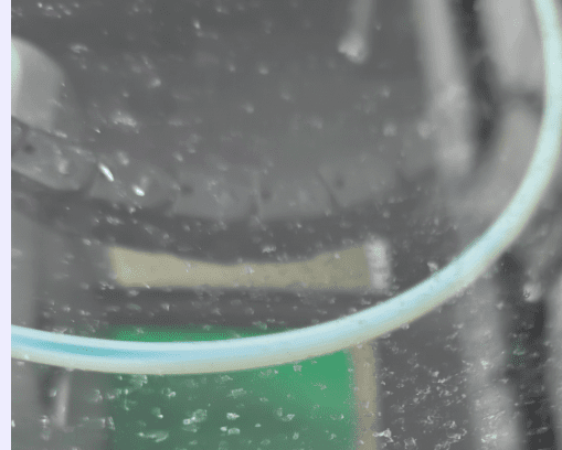

Zum Vergleich Bambu PTFE tube nach 6 Monate:
Das fehlende Stück PTFE ist feinverteilt auf der Glasplatte. Hinterlässt wunderschöne flecken (/s). Aber scheinbar genügend das den Ansprüchen von Bambu.

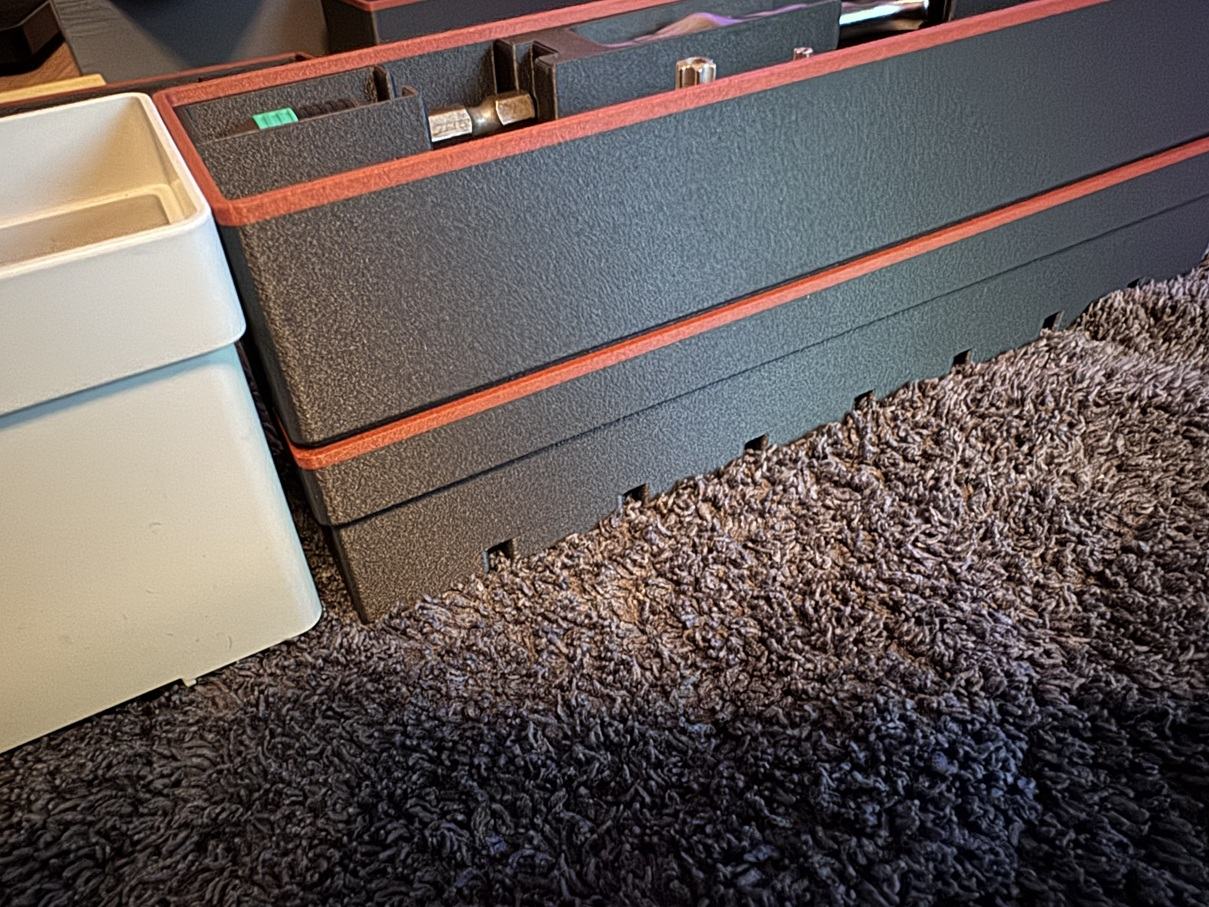

Das Druckmaterial ist einige Monate alt und läuft ohne neu Trocknen locker durch. Die Druckqualität ist ernsthaft zu gebrauchen. PETG CF Grau und Rot von Bambu. Lagerung im AMS mit Trocknungskugeln bei unter 20%. Ich tausche die Kugeln alle 6-8 Wochen durch.
Müsste die Boxen nochmal neu drucken, da ich aktuell nur PLA habe und die einer Trocknungstour für PETG bei 65°C wohl nicht standhalten werden.

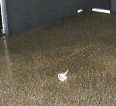

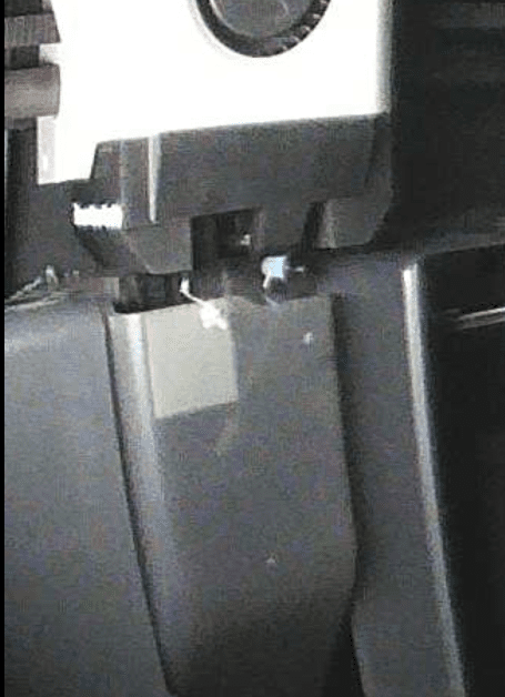

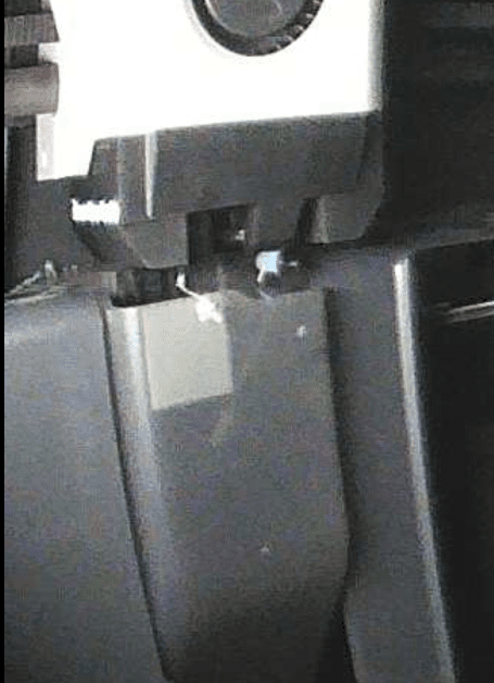

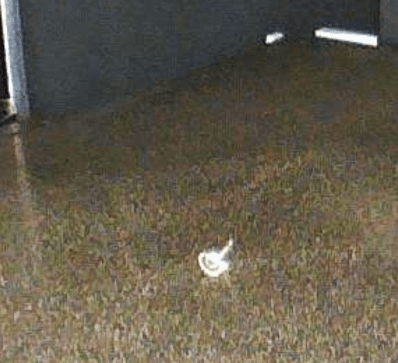

HAt wer einen angepassten start G-code für den P1S der über den Filament abstreifer zum purge bin fährt um das hier zu verhindern:
kleiner Faden hängt dran
Faden ist außerhalb des Behälters
purge Material wird dadurch am pruge bin vorbei geleitet
Material fällt auf Druckbrett
Was ich auf jeden Fall nicht empfehlen kann, ist der Umbau auf den Nozzlewiper mit 2 Stück Silikonschlauch. Den haben wir auf der Arbeit und da funktioniert es nur so 70% der Zeit.
Ab und zu muss ich durch die Firma rennen um da so ne Rest vom Druckbett zu machen, bzw. einen Kollegen in der Nähe vom Drucker anrufen und hinschicken.

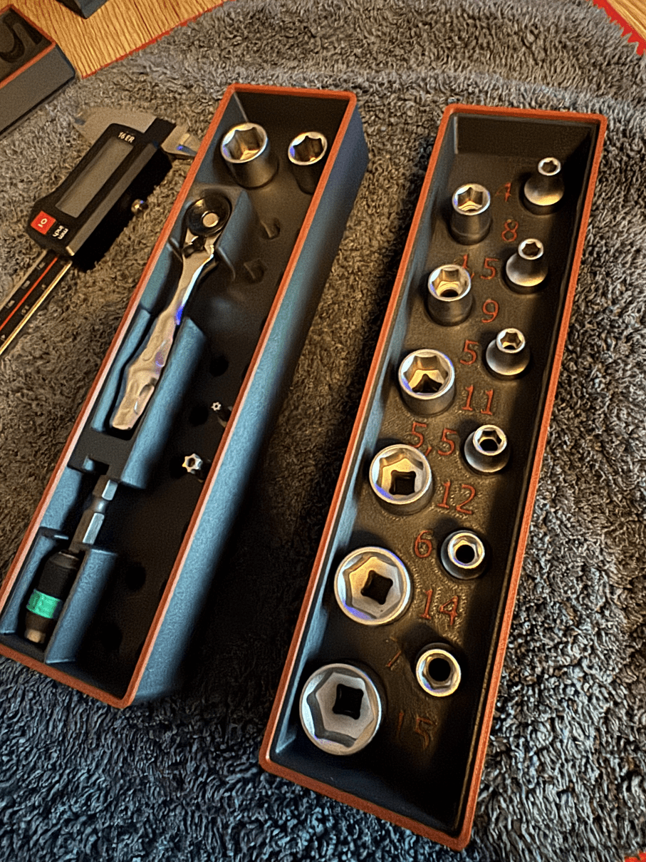

Habe da so ein Teil modifiziert
Sollte man aber nicht in PLA drucken.
