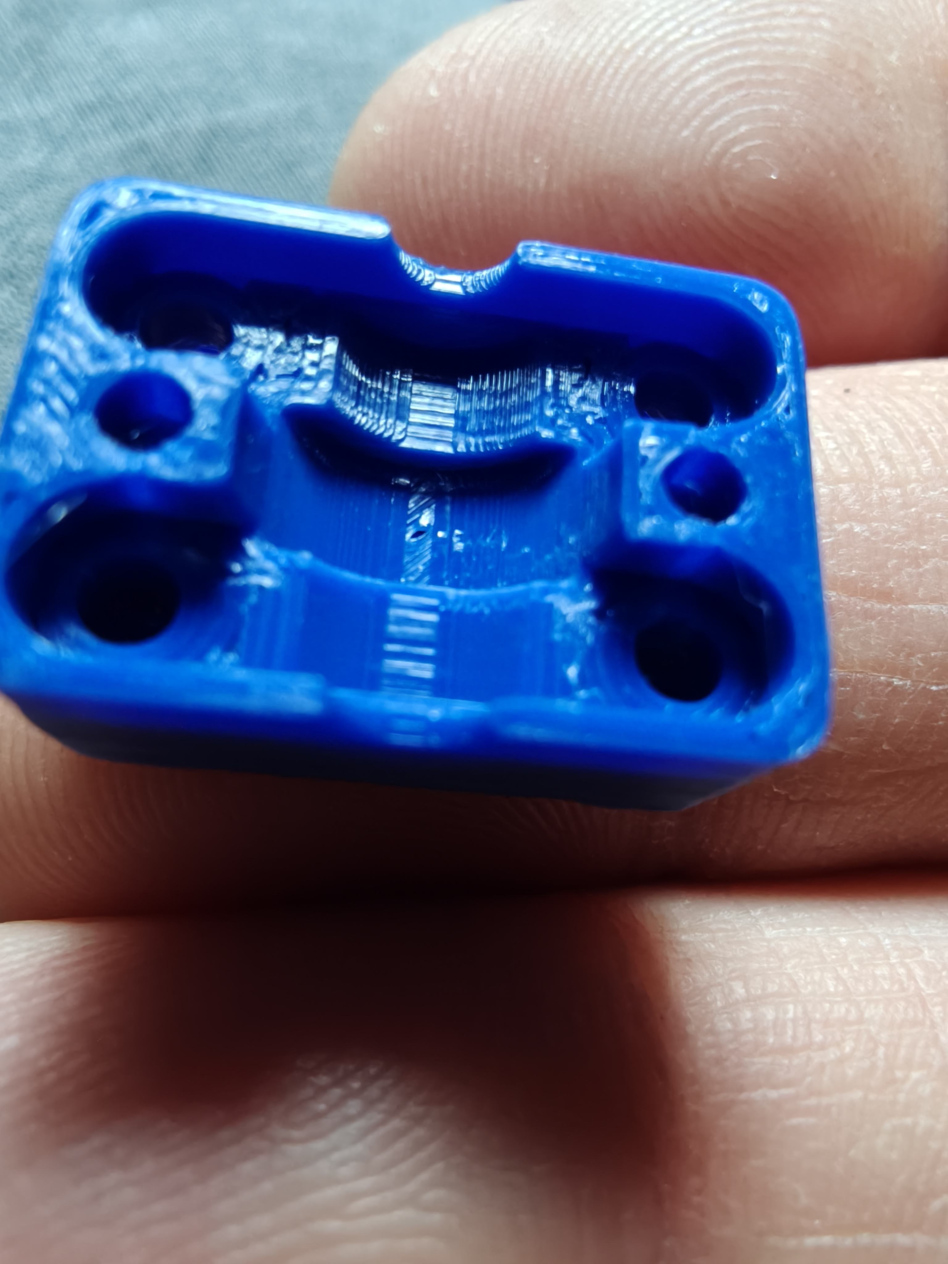

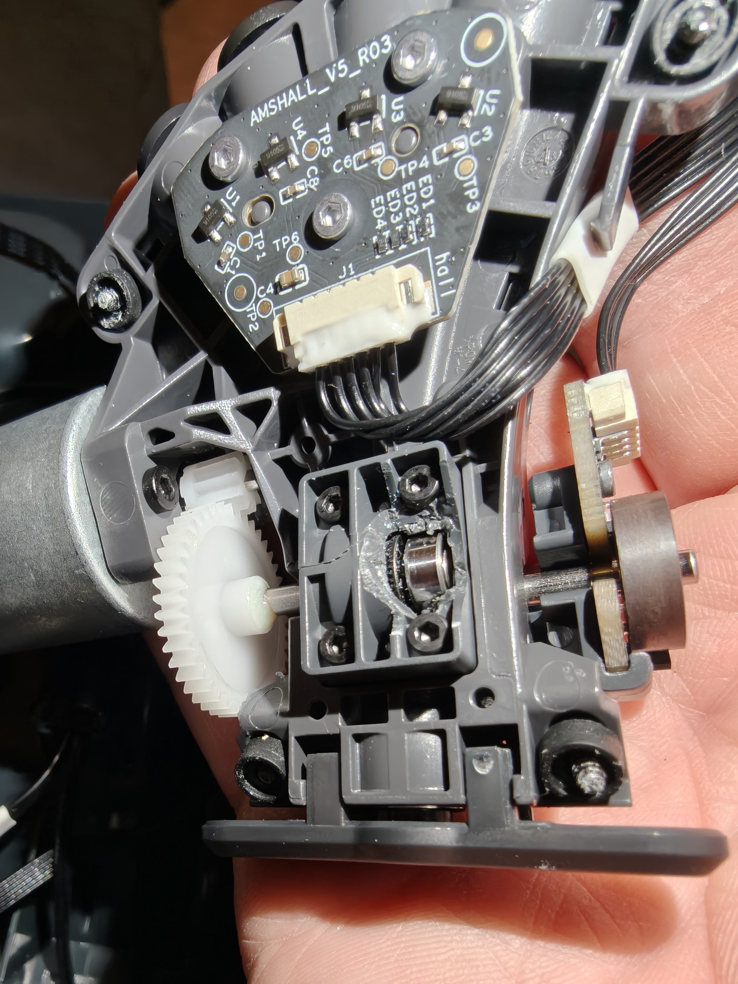

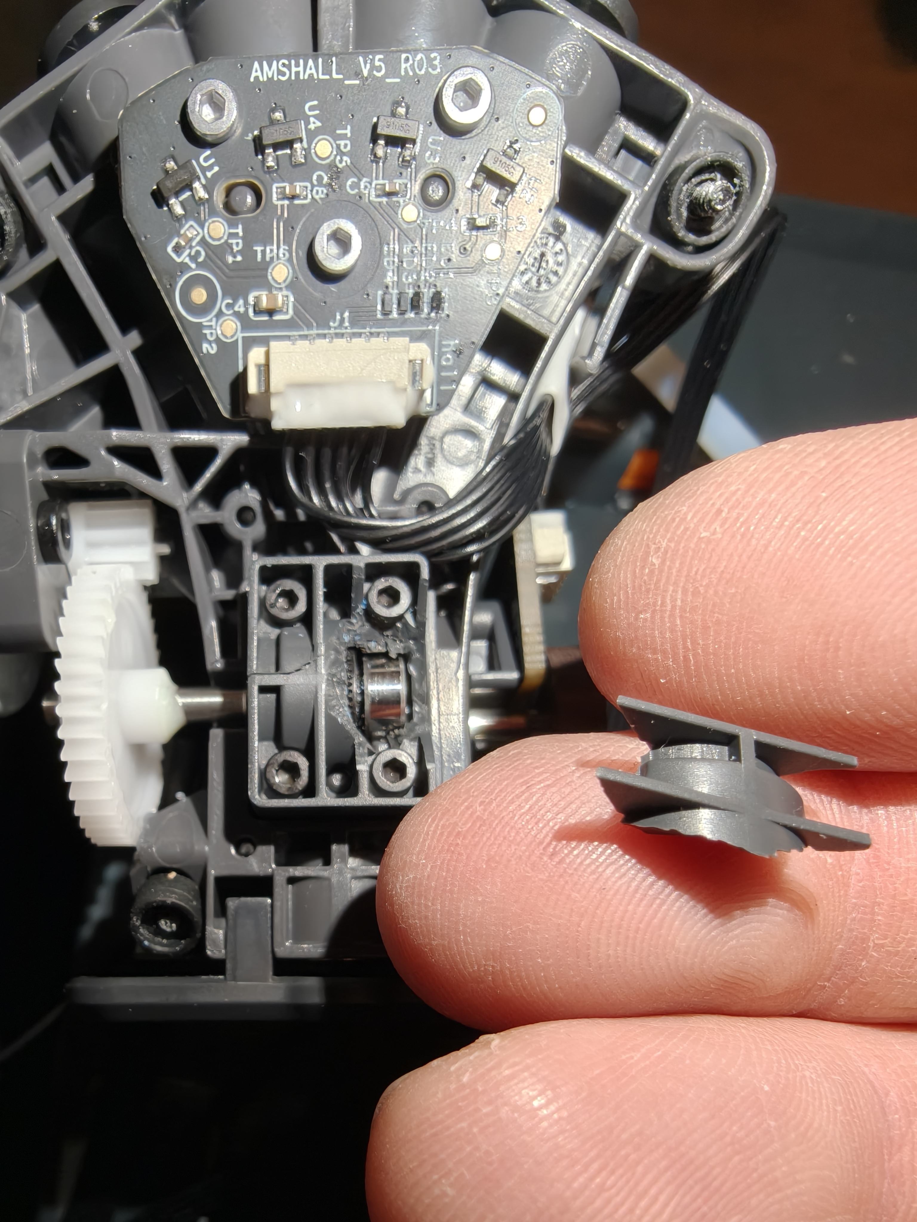

Soooo, heute mal auseinander genommen und mir kam ein Plastik Teil entgegen. Definitiv nicht mein verschulden (also geht ja gar nicht). Hab schon ein Service Ticket offen. Macht bambulab Probleme weil ich fremdfilament benutzt habe?
Ist ja eigentlich nur ein Lagerdeckel. Sollte man nachkonstruieren können zur Not

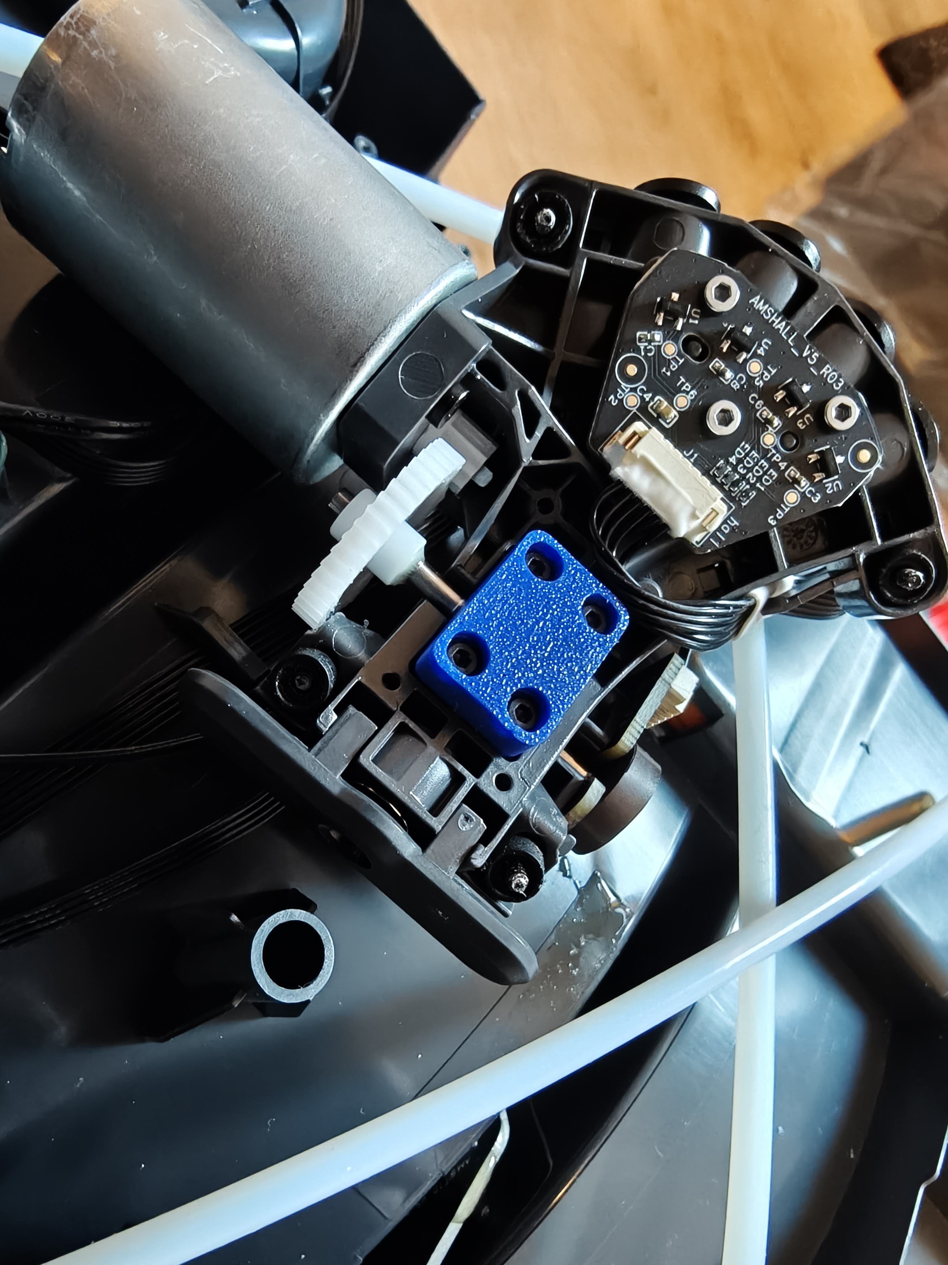

Das Teil wird gerade gedruckt, mal sehen obs dann "besser" ist. Ansonten wird eben das Teil komplett ersetzt. Anderenfalls hab ich nen Ersatzteil mehr
Ok, eben zusammen gebaut. Läuft wieder wie am ersten Tag. Wahnsinn :eek:

@toscdesign also tatsächlich gab's gar kein Problem.
Support mit dem Video angeschrieben (das ich oben hier auch habe) und dann ein Bild des gebrochenen Teils. Dann kam eine Entschuldigung und die frage an welche Adresse die Einheit soll.
