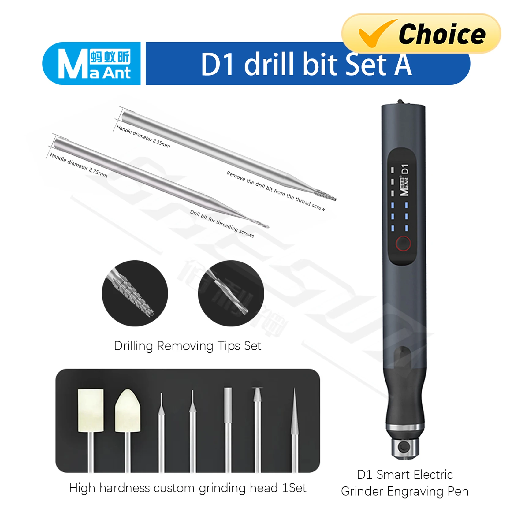

Zum reparieren abgerissener Pads gibt es auch Kupferpads verschiedener Formen usw.
Dazu würde ich dann UV-Lötstopplack und einen
kleinen Handfräser mit passenden Schleifspitzen empfehlen.
Und natürlich Isopropanol um Flussmittelreste zu entfernen, vor allem wenn der Lötstopplack auch haften soll ;)
MaAnt D1 Elektrischer Schleifstift, intelligentes Laden, Gravurstift, Telefone, CPU, IC, Polieren, Legierung, Piercing, Schiebebohrer, Werkzeuge
Solche Schleifspitzen um Lack feinfühlig abzutragen (Beispiel, gibt auch Sets usw.)
Edit: Für UV-LACK braucht es natürlich auch eine UV-Lampe 😆
