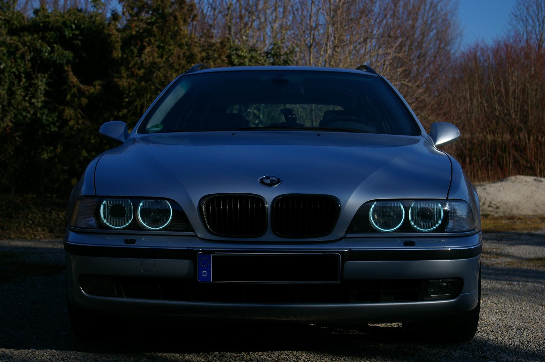

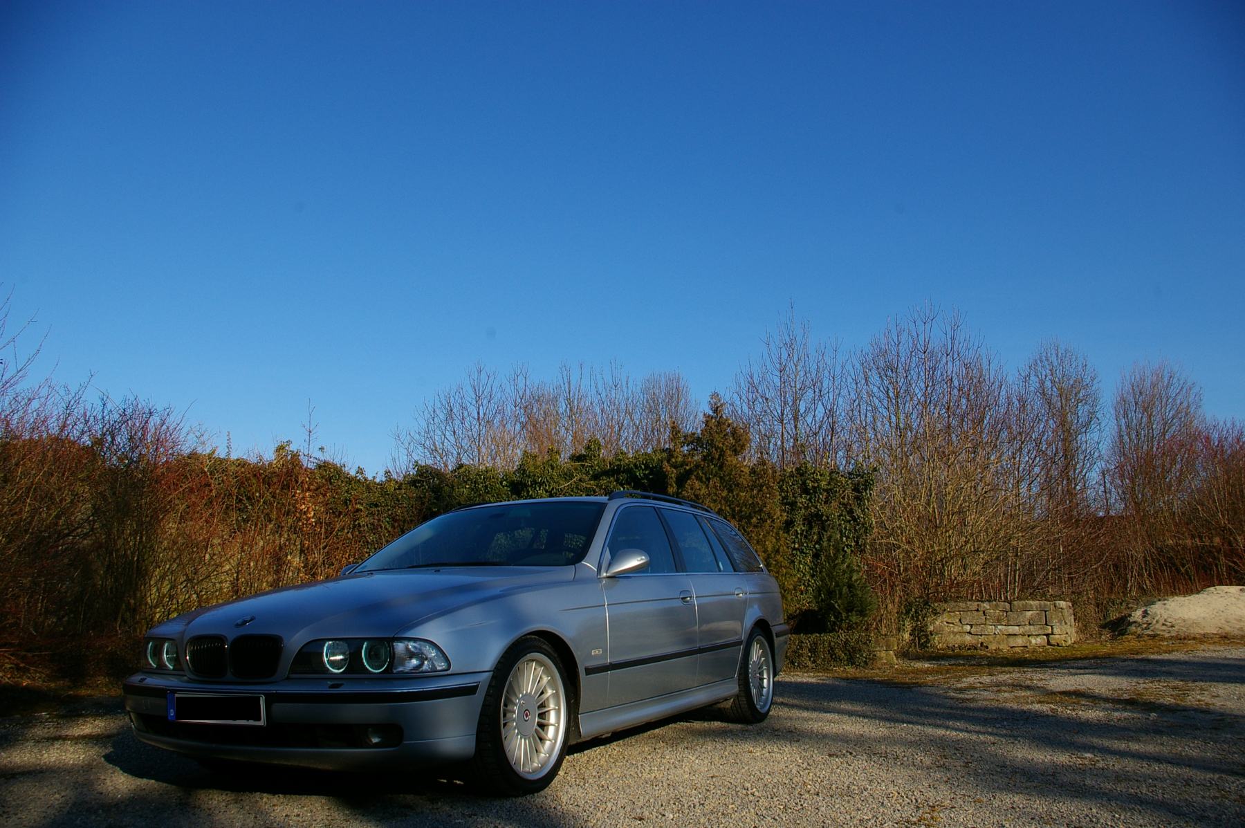

Illegale Angle Eyes![]()
Ganz einfach, die gab's nur bei den Xenon Scheinwerfer und auch nur in gelb und nicht blau
