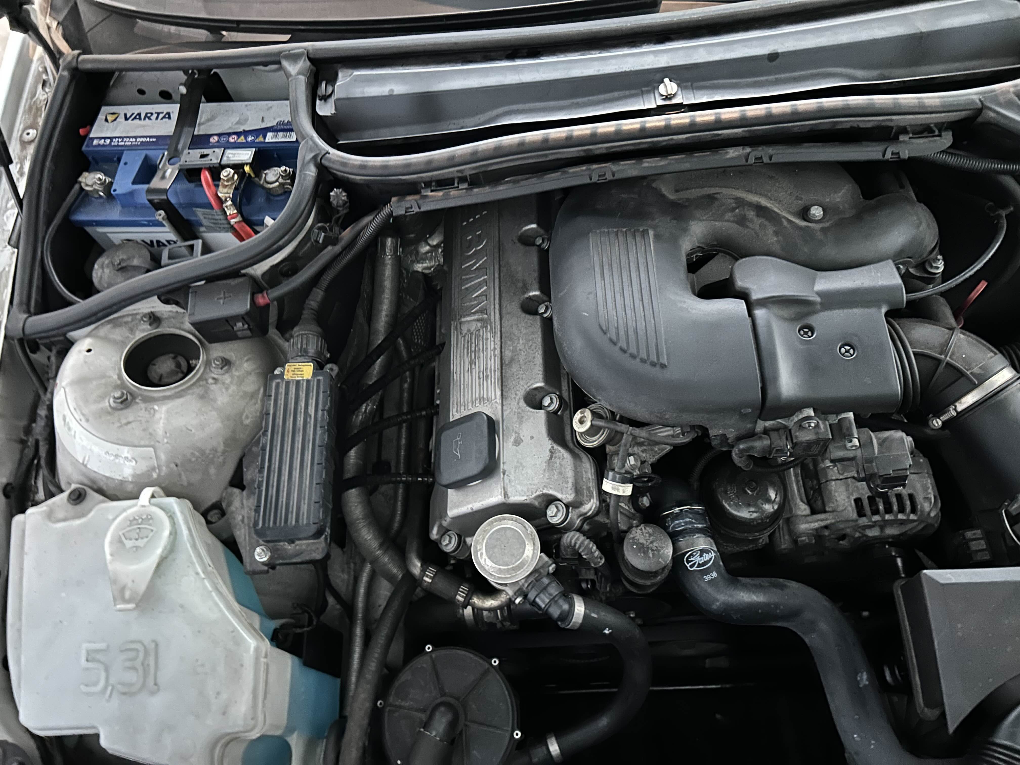

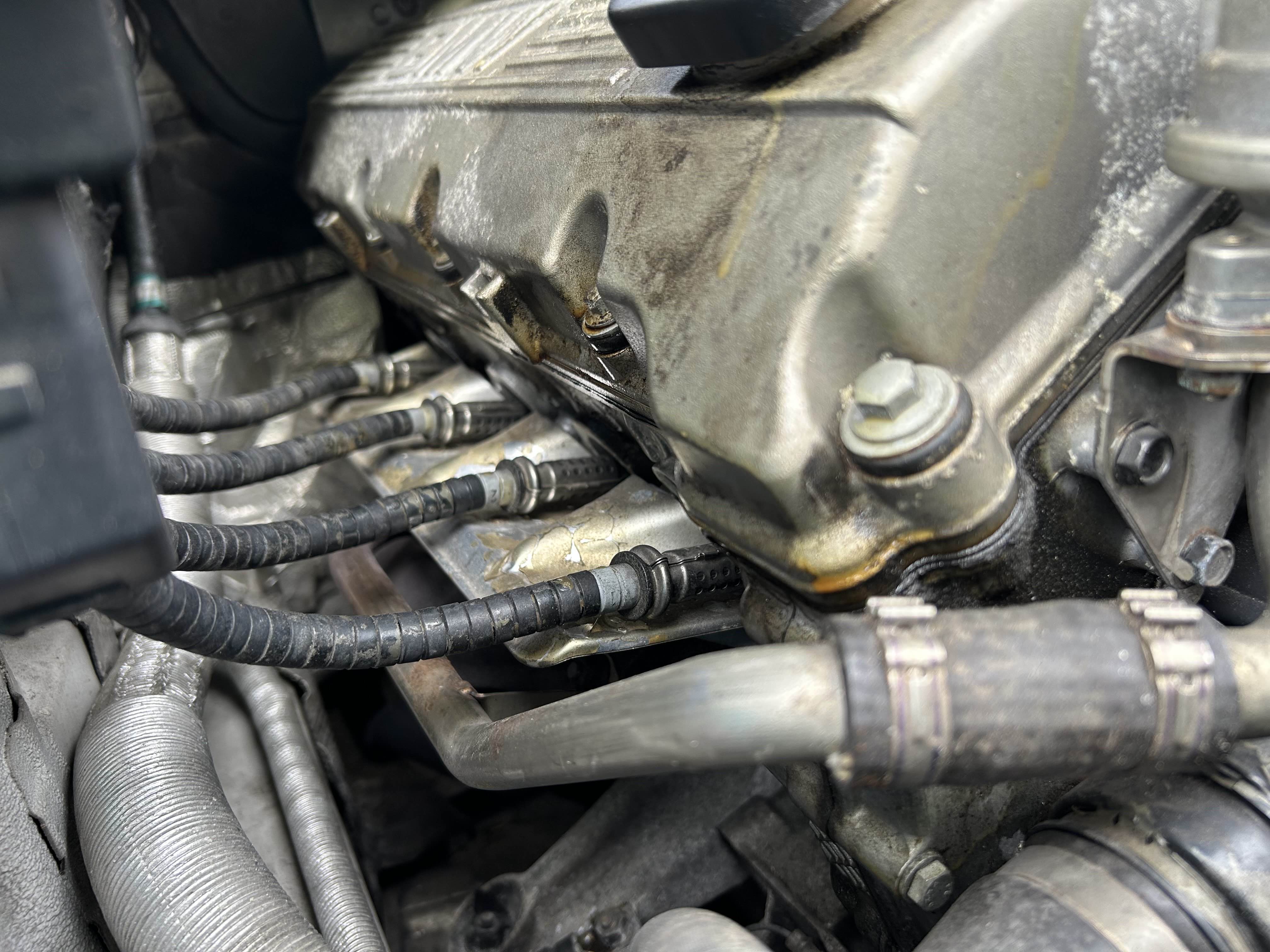

Mal abgesehen davon, mein E39 möchte es mir weiter schwer machen! Heute den Ventildeckel nicht abbekommen, weil die hinterste Schraube der Masseverbindung nicht abgeht und darunter liegt die
10er Mutter für den Ventildeckel.. Hab mir nun heute extra einen "Dremel" gekauft und werde das Problem morgen so beseitigen müssen. Langsam kotz ich echt im Strahl! Ständig ist irgendwas anderes..

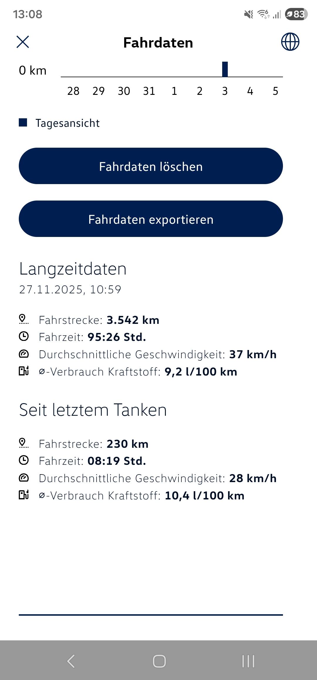

Muss den Arteon jetzt am Montag abgeben und vermutlich ist dann auch das Entgegenkommen meines AG aufgebraucht und ich bin ziemlich aufgeschmissen. Immerhin eine nette Geste, dass man für 2 Wochen ein Auto aus dem Fuhrpark bekommt, nur 5€ pro Tag bezahlt und nur volltanken muss. Rechnet sich logischerweise null für den AG, denn jedes normale Geschäftsauto ist teurer für den AG. :d
Hab aber auch schon um eine Woche verlängert, also das wird nix mehr gehen, bzw. ich möchte auch ncith mehr fragen, das ist unhöflich und unangenehm.
