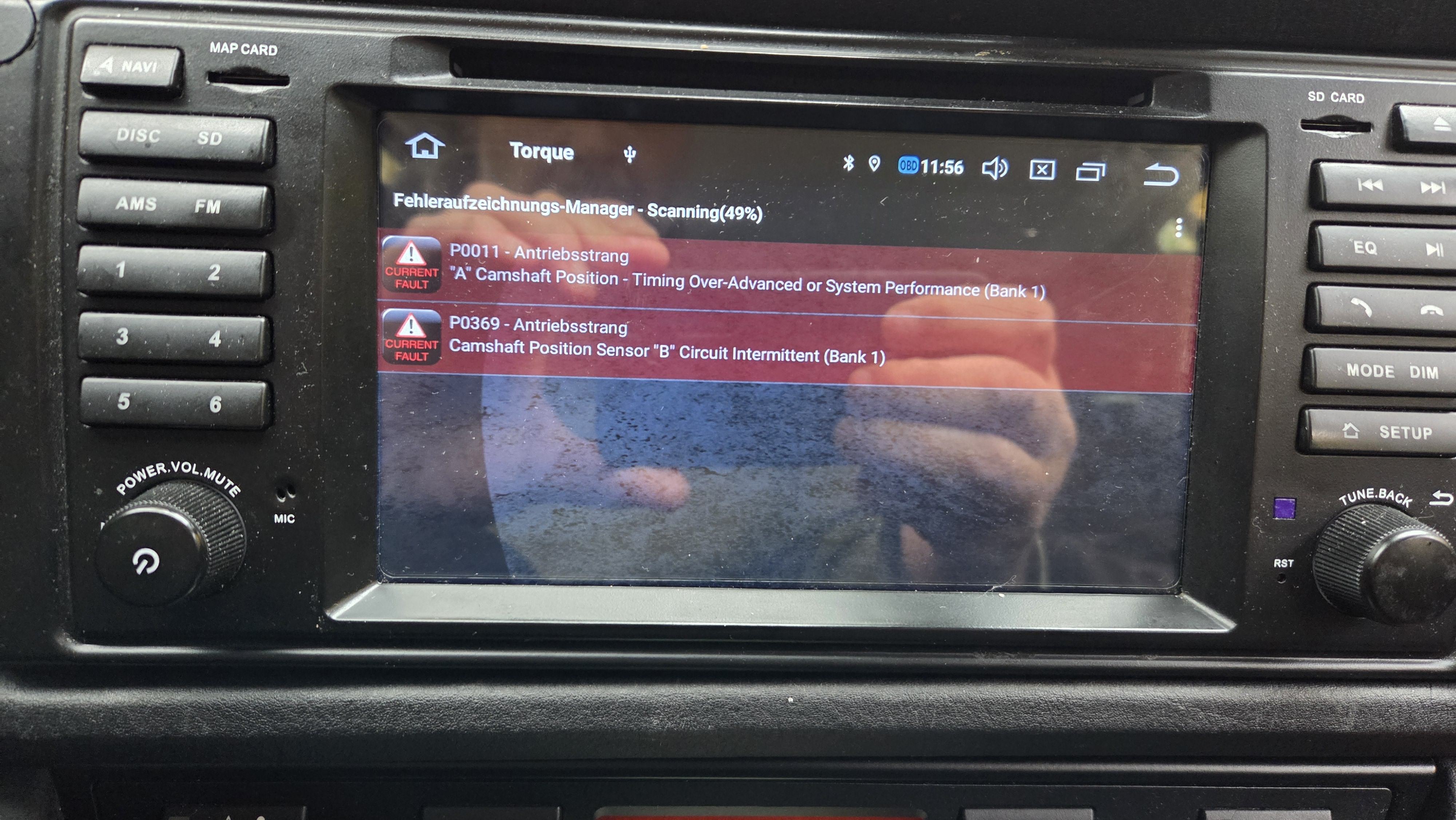

Seit vergangenen Sonntag läuft mein Motor leider unrund und hat kaum noch Leistung, dachte erst das vielleicht ein Zylinder nicht mitmacht, aber im Fehlerspeicher liegt nun dauerhaft der Fehler P0011 - Einlassnockenwelle Timing. Hatte das Problem schon paar mal, aber nach einem Neustart des Autos ging es immer wieder. Sonntag dann normal zum Bahnhof gefahren und seit dem Anlassen danach habe ich dauerhaft das Problem.
Hab jetzt auf Verdacht den Nockenwellensensor getauscht, hat leider keine Abhilfe geschafft.. Kann es sein, dass sich tatsächlich in der kurzen Zeit mechanisch irgendwas verstellt hat? Müsste ja dann irgendwas mit der Steuerkette etc. sein. Auf jeden Fall keine Idee mehr gerade. Werde es später nochmal mit INPA probieren, vielleicht bringt mich das weiter.

P0369 sagt, das es Probleme mit der Stromversorgung des Sensors gibt.
Ist der Stecker richtig drauf?
Upps, zu spät gelesen 😅

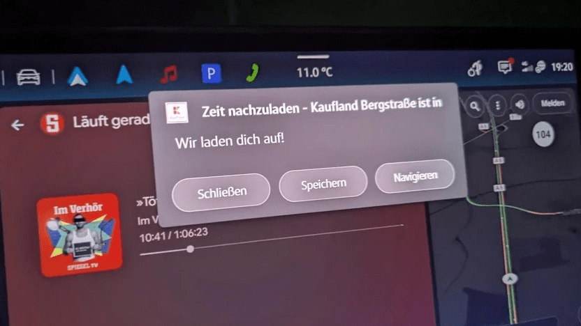

Das wird VAG sicherlich finanziell sanieren - Werbeeinblendungen auf der Headunit während der Fahrt.
Guten Morgen, auch schon wach?
Hab ich gestern schon gepostet, im E-Auto Forum :d
Da ist auch ein Tolles Bild drin "Netto Kaffee im Angebot" :lol:
Ich würde auch raten über INPA weiter auszulesen. Nockenwellensensordefekt wird zwar auch hinterlegt, aber gerade alle als Original verkauften Nachbausensoren taugen nichts. Früher war das Siemens/Vdo, Vdo ist heute Teil von Continental. Abgeblich gibt es letztere nicht am freien Markt, sondern nur noch bei BMW selber. Hella hatte ich drin (neu) und damit geht das Kfz nicht richtig. Zum alten Siemens ein großer Unterschied. Normal geht bei defekten NWS während der Fahrt der Motor mal aus oder man hat ein stärkeres Rucken bei der Fahrt.
Allerdings glaube ich nicht, dass es primär daran liegt. Ich vermute eher dass der Kettenspanner defekt ist und eine Längung vorliegt. Darum wird die Position angemeckert. Die Kette selber wie die Vanos dürfte in Ordnung sein, da ja erneuert. Allerdings wird auch gesagt, dass Nachbauketten nicht mehr die Qualität haben sollen wie die Originalen ( 20tsd. Km sollten die natürlich überstehen). Normal halten gute Duplexketten an die 500 tsd. KM. Mir wurde vom Tausch abgeraten, da ich das auch überlegt habe.

Ich habs im E-Auto Thread auch schon gesagt, das wird hoffentlich gleich wieder behördlich kassiert. Werbung hat im Infotainment nix zu suchen, egal ob (noch) Opt-In oder zukünftig eben vollkommen unfreiwillig. Und der Change ist langfristig eh garantiert.
Er schreibt Block ca. 225.000 Km aber Motor vor 20.000 Km revidiert (Kette, Vanos, etc.). Wer lässt denn bei einer Überholung in diesem Ausmaß den alten Kettenspanner drin? Kann ich mir kaum vorstellen... Der ist doch bestimmt auch neu.
Der ist schon auch neu und ja, da sind etwas über 5k rein geflossen.
Aber wie gesagt, "neu" schützt ja auch vor Schäden nicht. Mal sehen was INPA nachher sagt.
Ich eigentlich auch nicht. Aber wer weiß. Vielleicht ist inzwischen zu viel Spiel und es muss nur nachgespannt werden. (Trat ja schon mal auf und war wieder weg) Wenn der Motor unrund läuft und kaum noch Leistung plus den obigen Fehlercode, hätte ich da angesetzt. Mit kaputten NWS läuft der Motor im Notprogramm, aber er läuft. Selbst eine (leicht) verstellte Vanos (oder defekte) erzeugt i.d. Regel nicht solche Probleme. Mal sehen was INPA ausspuckt. Ich habe gerade selber so eine Fehleranalyse Odyssee durchgemacht. Es gäbe ja genug potenzielle Fehlerquellen für unrunden Motorlauf.
Selbiges Problem hatte ich mit meinem N52, Leistungsverlust, lief nicht rund, nach Neustart war es weg, trat dann immer häufiger auf.
Dann gab es irgendwann die Meldung mit Nockenwellensensor, habe neue Vanos Ventile eingebaut dann war ruhe.
Kann man auch mit Methanol Reinigen, haben damals aber nicht viel gekostet also gabs die direkt neu.
Is Opt in. Du musst also explizit zustimmen das du es Angezeigt bekommen willst.
Aber well. Es kommt, und wird auch bei jedem Hersteller kommen.
wer optet sich denn da freiwillig In?
hat das irgendwelche Preisvorteile? kriegt man Rabatt auf den nächsten Ölwechsel, wenn man 5 Anzeigen angeklick hat?
Aber Sicherheitstechnisch verstehe ich das auch nicht.
Da darf ich kein neues Lied an meinem Handy wehlen oder sonst drauf schauen, aber ne Werbeanzeige, das geht klar?
Das Argument "man muss ja nicht drauf schauen" lasse ich hier übrigens nicht gelten, die Anzeige ist ja zum anschauen da.
Kann mir nicht vorstellen, dass das lange legal bleiben kann.
Aber einmal mehr: VAG sollte man einfach nicht kaufen.
Und das mag auch bei anderen Herstellern zum Thema werden. Aber wenn man eben mal konsequent nicht mit macht, dann ziehen die das auch nicht durch. Wenn die Leute trotzdem Kohle hinterher werfen, wirds bleiben
Ja, weiß ich. Aber ähnlich wie bei den anderen Subscription-Modellen (z.B. Sitzheizung, Leistungsstufen), folgt der Freiwilligkeit meist recht kurzfristig die Pflicht. Ford ist da ja u.a. auch schon ganz groß unterwegs.
Es wird, Und es gibt in der Geschicht genug Beispiele warum es passieren wird.
Die Frage nachd em gut oder schlecht muss sich jeder selber stellen. Und GM hats schon vor VW gemacht.
Ich mache mir da keinen Kopf. Mit YouTube-Premium bleibt man doch bei Android Auto auch werbefrei. Oder? Oder? :LOL:
