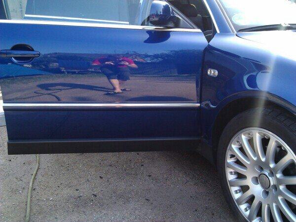

Und dann gestern ein Passat 3GB Blau.Met Poliert.
Also waschen kneten und los ging es.
Oranges Rot Weis und 2500er.... Ja meinse ich hab defekte raus bekommen? So gut wie nix.
Also lammfell und 2500er und siehe da es tut sich was. Zwar nich Perfekt aber mein Kunde war zufrieden.

So hier mal ein Dirty Show Off:fresse:
Passat 3BG BJ 2001. Gut gepflegt (seit 12 Jahren im Fam. Besitz) Seit 2 Jahren nur noch Handwash.....
Also war vorallem Innen Kaum Arbeit. Ziel war keine Komplette defekt Korrektur (Auch kaum möglich. Vieles war einfach zu Tief)
Genutzt wurden 2500er + Oranges Pad und Teilweise auch Lammfell. Der VAG Lack ist echt mega hart. War teilweise nur am Fluchen.
Sonstige Hilfsmittel.
Pinsel, viele MFT , Sidolin , 16er Meg Wachs, Lime Prime, SCG für innen. Eine Teppich Bürste für den Sand im Teppich. Silk & Shine sowie Black Max außen. Und sonst halt was man sonst noch so nutzt ;)
Vorher:
Der Ganze Lack hatte böse Hologramme in der Sonne. Hier und da nen Kratzer (die mit Nasschliff noch rausgingen (Bin da relativ Schmerzfrei:fresse:))
Innen war kaum Arbeit da der Wagen selten genutzt wird und vor 2 Jahren mal bei einem Aufbereiter war(Der allerdings nur innen gut an die Sache ging. Außen wars ne Sauerei)
@Work (Naja nicht viel geblitzdings)
Und Fertig(3 Nachmittage (Ca 20h). Leider war die Sonne schon weg :(
