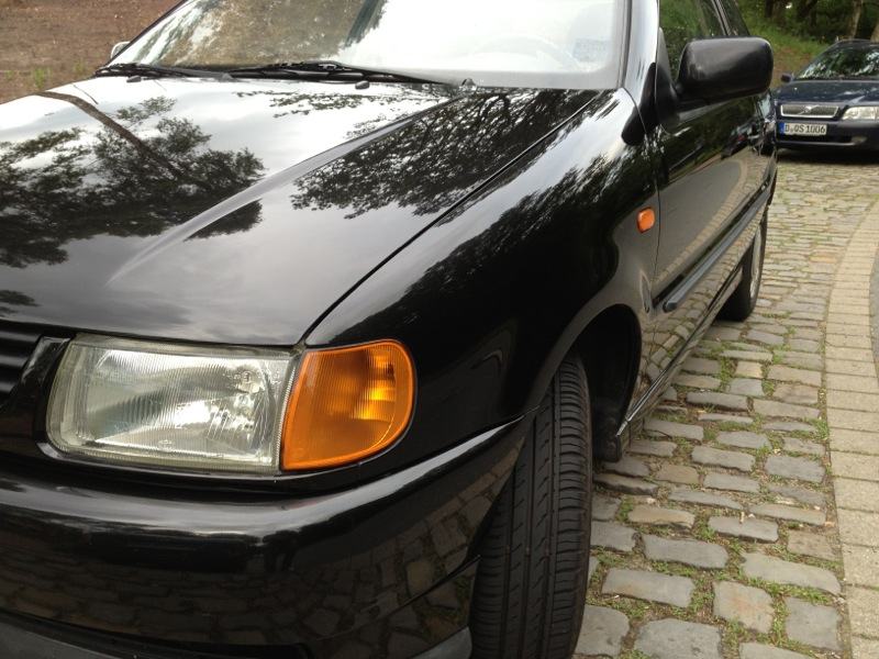

So habe heute mein letzten freien Tag genutzt und mal alles gemacht :)
Nach 6 Std arbeit endlich zufrieden :)
Also das Wachsen habe ich mir schwerer Vorgestellt :d
Ich bedanke mich für die hilfe die ich hier bekommen habe.

Also er war ja so oder so schon Ziemlich sauber Waschen war ca 1 stunde zeitaufwand.
Polieren hat am längsten gedauert das waren ca 3-4 Std ;).
Nein, ist schon alles gut, chrissi. Es kommt halt auf die Maßstäbe an ;) Ich brauch auch meine 12 Stunden wenns außen gut werden soll :d
@Undy,
das sollte keine böse gemeinte Kritik sein, das war eher ne Frage an mich selbst... :fresse: Unilack, grade in schwarz, ist aber auch sehr dankbar was nen gutes Finish anbelangt meiner Meinung nach. Fürs erste mal top. :wink:

Es hatte auch nur solange mit Polieren gedauert da das meguiars scratch x 2.0 extrem schwer wieder abging. ( Habe ich da was falsch gemacht ? )
War Schattig und Sonderlich warm war es heute auch nicht.
Klar das ihr da ganz andere Maßstäbe als ich setzt :d

So, Vergleich mal deins mit 2 Wochenenden harter Arbeit auf Silber. UN-FAIR! :motz: :d
Achja, Lack wie Glas - bin sehr sehr auf den Supernatural Detailer gespannt, der soll ja noch _ordentlich_ was rausholen angeblich.
@chrissi
In echt würde dein Lack bestimmt wesentlich besser aussehen :)
