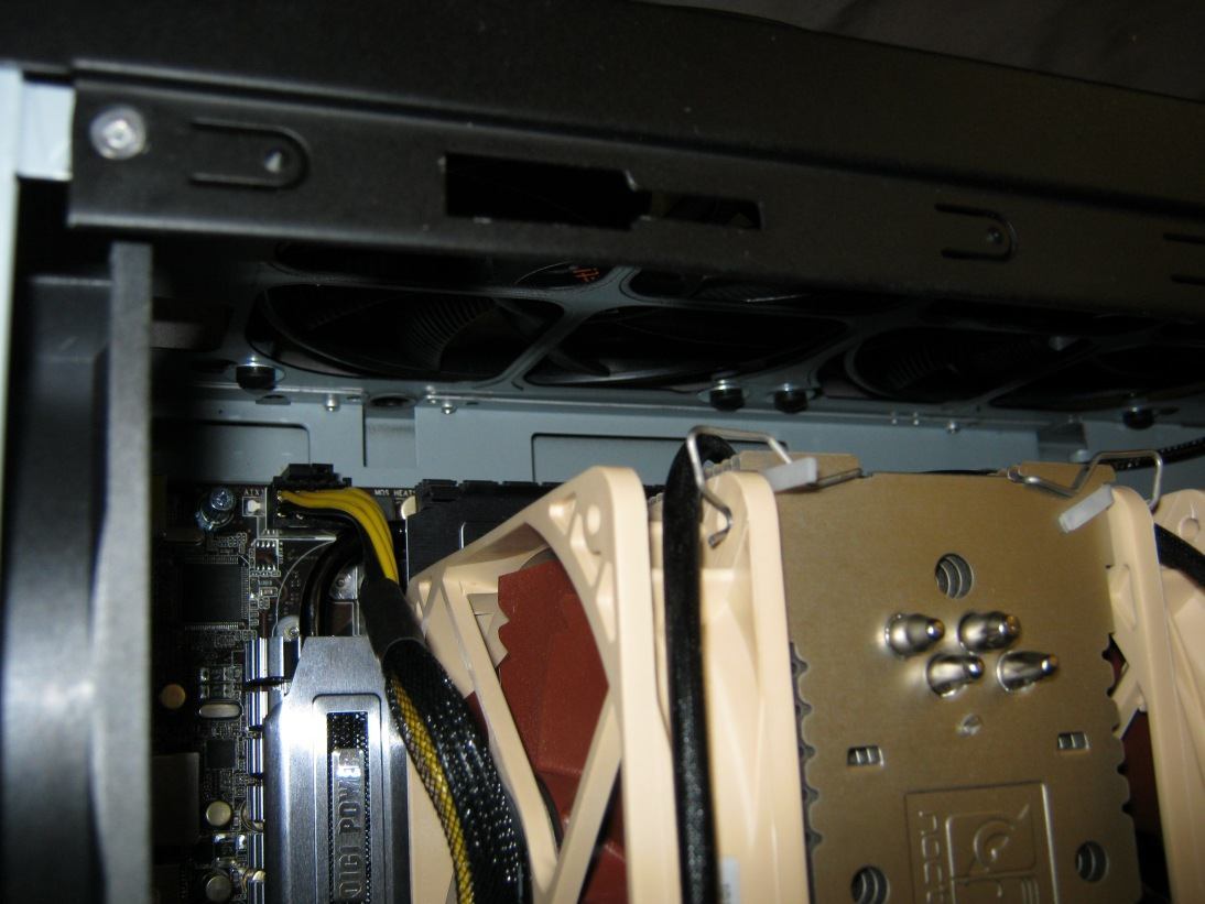

Die beiden Lüfter oben habe ich oberhalb des Käfigs angebracht, weil zum einen nur sehr wenig Platz zwischen Gehäusedekce und Mainboard/CPU-Kühler ist und zum anderen die Lüfter mit Plastik-Pins befestigt werden, von denen ich nicht sicher bin, daß sie das Gewicht des Lüfters halten wenn er da komplette von oben dran hängt.

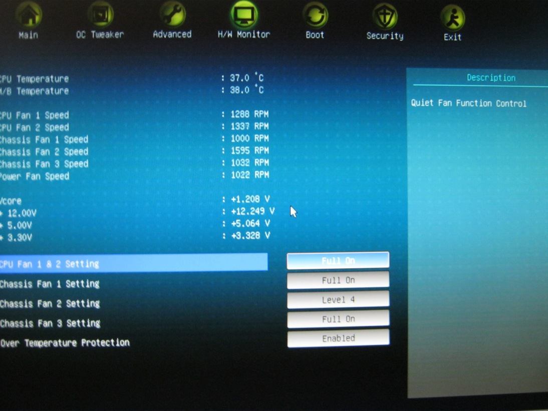

Was mir etwas Sorgen macht ist die Rotation der CPU-Lüfter. Die laufen nicht mit der gleichen Geschwindigkeit (siehe Bild vom BIOS). CPU1 ist der, der reinbläst und CPU2 der hinten raussaugt.
Gibt es da noch etwas zu optimieren am Aufbau?
