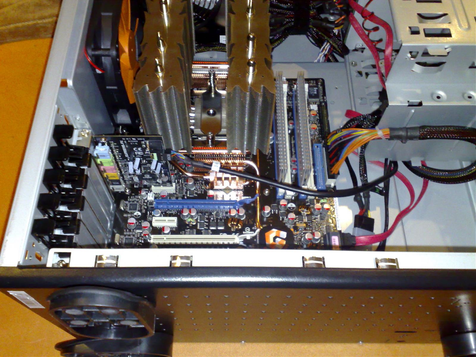

Ja der ifx passt mit n bisschen geschick...
