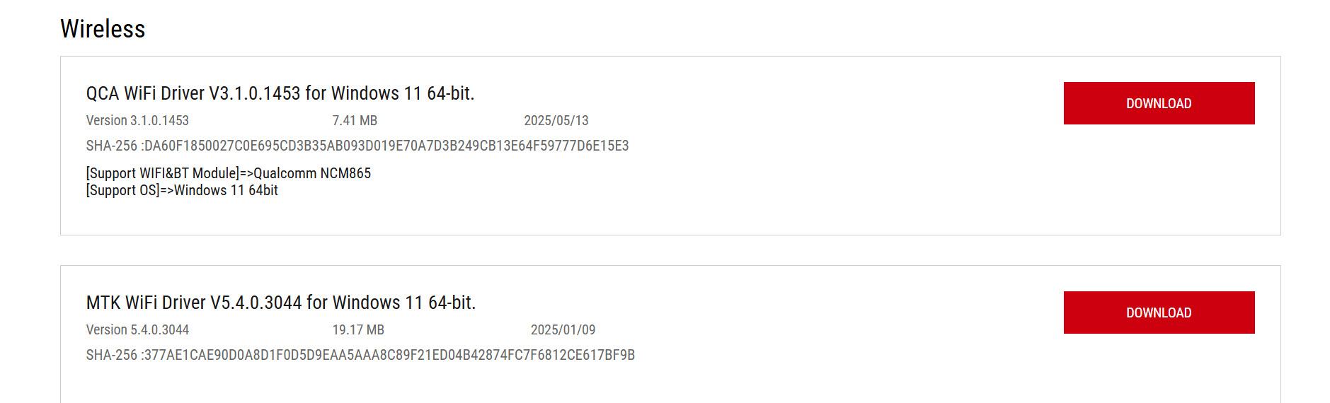

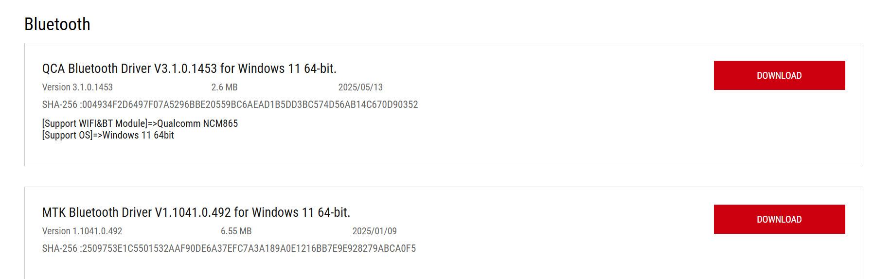

Genau deswegen poste ich hier auch mal meine Frage zum X870E Hero :)
Ich hatte bisher immer die "MTK" Treiber für Bluetooth und Wifi installiert - also von hier:
Ich installiere gerade ein neues X870E Hero und da sind mir für Bluetooth und Wifi neue Treiber aufgefallen:
QCA Bluetooth Driver
QCA Wifi Driver
Hat da zufällig jemand etwas Kontext dazu? 😅
Danke und LG

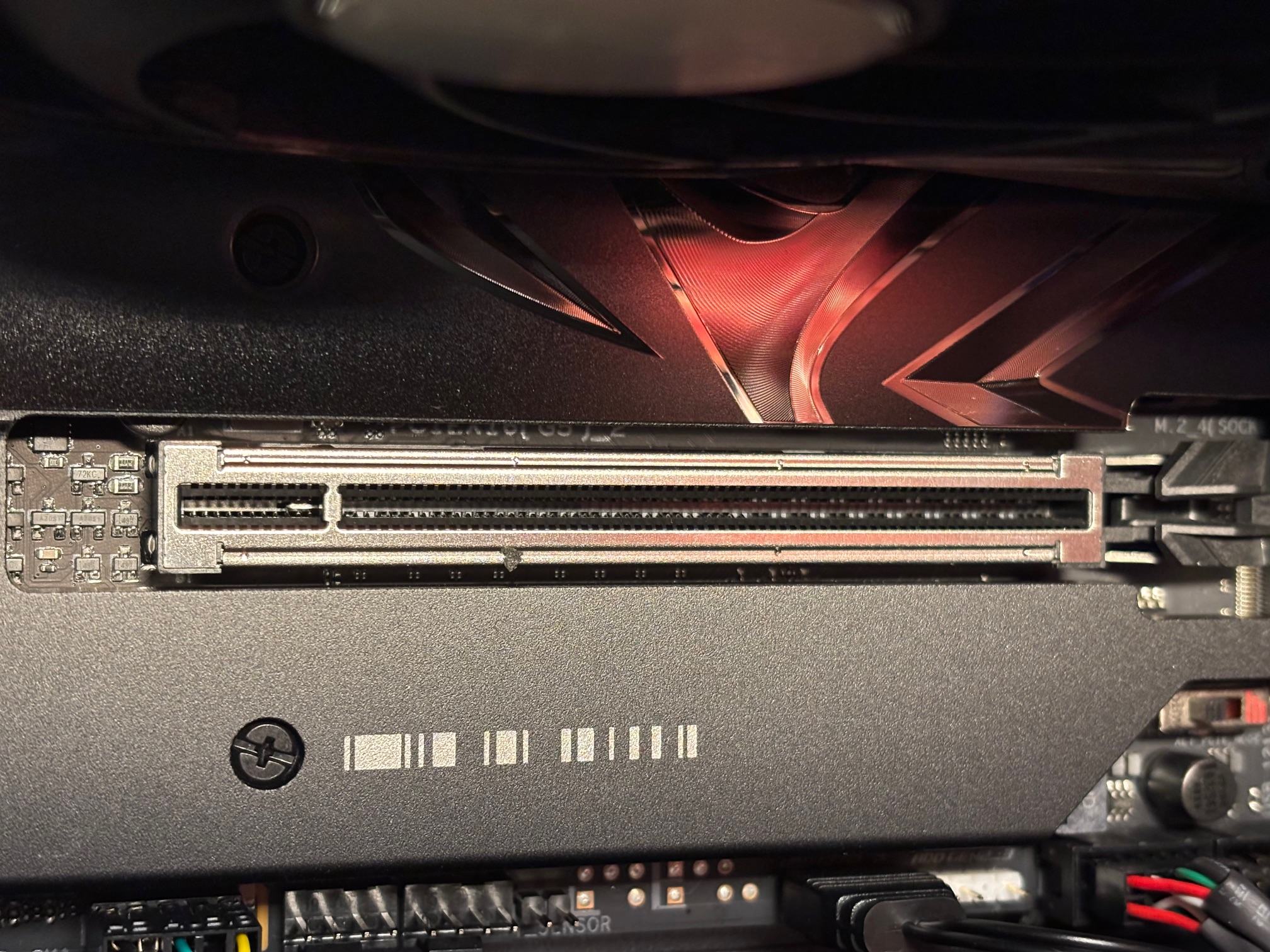

Hat dein hero schon den neue q slim release mit dem plastik statt dem Metallteil? Habe auf Reddit gelesen, dass asus still und heimlich neue revisionen von allen Boards rausgebracht hat und die auch schon im Umlauf sind

Der Chip auf dem X870E Hero für Bluetooth und WiFi ist ein MediaTek MT7927.
Aktuell ist das hier:
Bluetooth Drivers - RZ7xx (MT7925/MT7927) : 1.1042.0.517 WHQL [18/03/2025]
WiFi Drivers - RZ7xx (MT7925/MT7927) : 5.5.0.3548 WHQL [18/03/2025]
Meiner Erfahrung nach findest du die aktuellsten Treiber immer hier https://www.elevenforum.com/questions/asus/ :bigok:
Mein im Januar Gekauftes (amazon ) ist von Manufacuring date: 2024-08 da ist normal Metall .

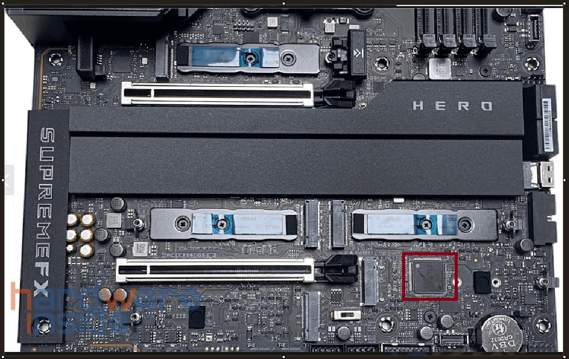

Wo ist das Kühlelement für die beiden Chipsets eigentlich befestigt?Board Hinterseite?
Irgendwie werden die 2 Dinger bis 80 Grad heiss und gehen auch bei Stundenlangem Idle nicht mehr runter,bin nicht sicher ob
HWInfo das falsch ausliest oder ob das wirklich so bleibt.
Bin am überlegen beim nächsten Umbau in 2 Wochen die Pads (nehme an sind Pads?) zu wechseln.

das rot umrandete müsste doch der chipsatz oder liege ich falsch mit der annahme. weil bilder wo man beim hero erkennen wo das wäre, hab ich noch nicht gefunden (oder ich blind)

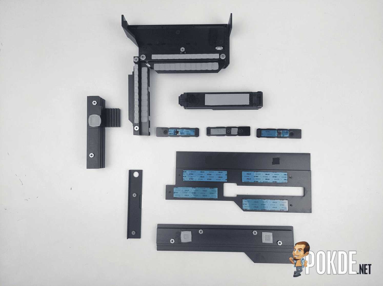

Ne die beiden Chipsätze sind weiter oben,wo der schwarze Kühler sitzt,von welchem ich mal vermuten dass er von der hinterseite verschraubt ist?
Das wäre der Kühler demontiert von der anderen Seite her (unterste)

Finde es komisch das die mit solchen Pads so heiss werden.
Evt gibt es ja Chargen bei denen WLP verwendet wurde oder gleich die Pads vergessen gingen :ROFLMAO:
Oh, darauf habe ich tatsächlich nicht geachtet und jetzt steckt die Graka schon 😂

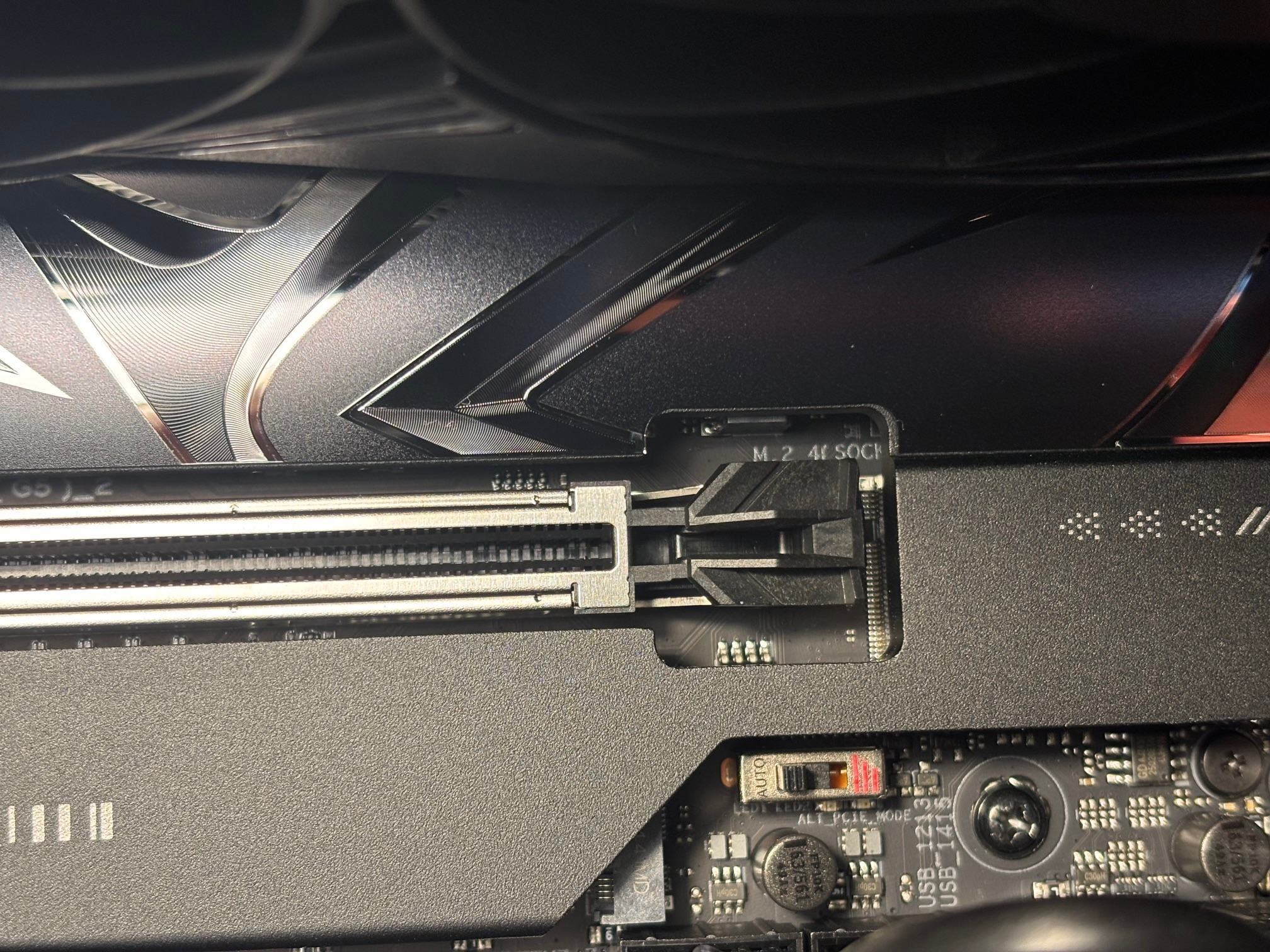

Ich weiß nicht, ob das jetzt Aussagekraft besitzt, es war noch ein BIOS aus Oktober '24 installiert. Also ob man darauf Rückschlüsse zur Revision ziehen kann.
So sieht auf jeden Fall der zweite Slot aus:
Wäre die vordere Kerbe die geändert hat,nicht hinten :d

Dazu bin ich echt ein wenig gespannt was da verbaut ist,bzw oder auch eben nicht (bzw kein richtiger Kontakt zum Kühlkörper hat was meine Vermutung wäre).
Mein Hero hatte ich Ende April bestellt. Es wurde 09/2024 hergestellt und hat entsprechend noch den alten Q-Release Slim mit Metallplättchen. Welche Herstellungsdaten sollen die neuen Revisionen laut der Reddit-User denn haben? Ich habe noch kein Hero, -E, etc. mit dem überarbeiteten Slot gesehen.

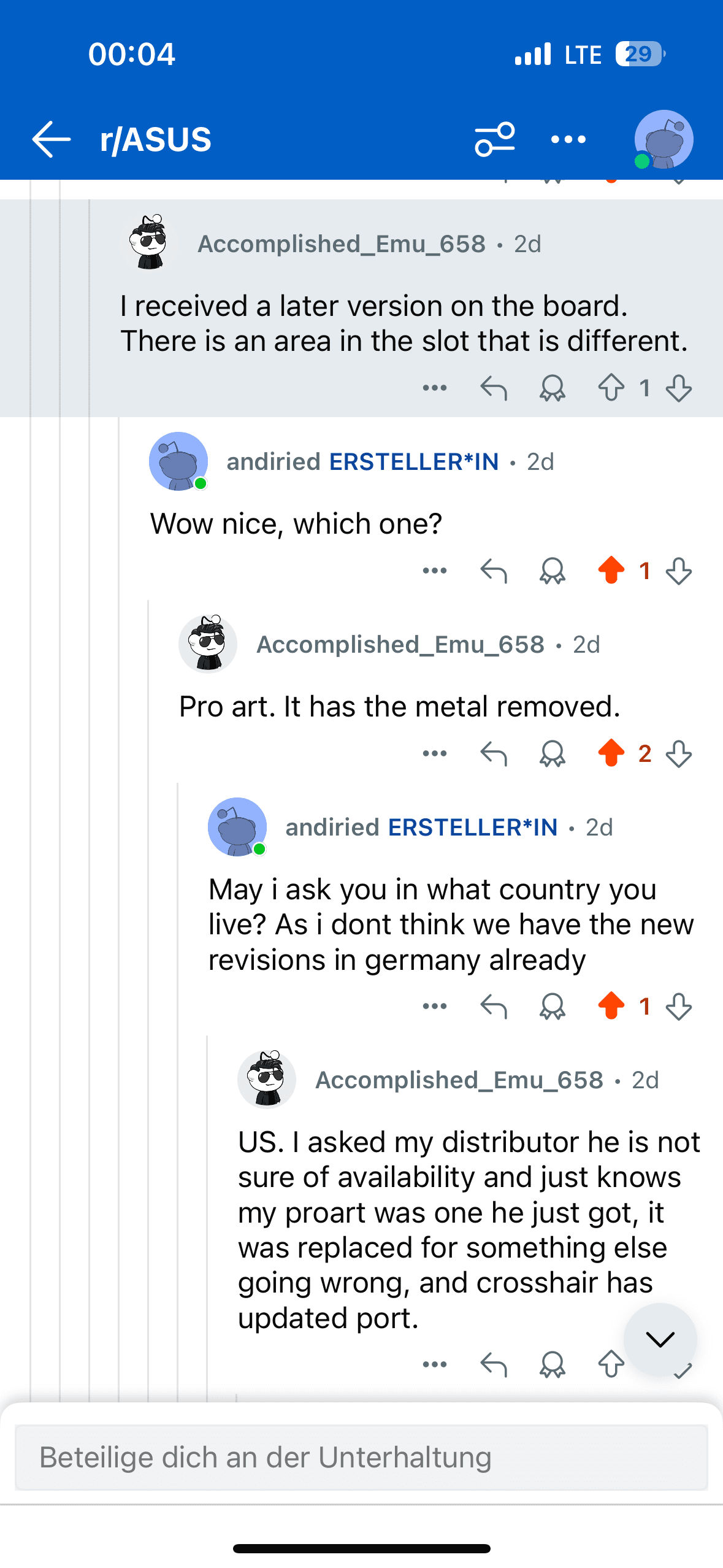

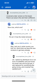

Hi, der User ist aus den USA, er hat ein Pro Art, da meinte er ist der q-slim release schon überarbeitet. Sein Board war defekt und er hat ein Austauschboard bekommen das eben schon den neuen slot hatte, er meinte aber dass der Händler gesagt hat dass die crosshair boards mit neuem Slot auch schon im Umlauf sind. Wird wohl noch ein weilchen Dauern bis die dann auch in DE auftauchen
Hi, das ist eine interessante Info. Hat er auch ein Bild davon geteilt, wo man Slot und Modell klar erkennen kann? Ich meine, im Netz wird heutzutage ja viel behauptet. Wäre aber natürlich eine schöne Sache, wenn Asus die bestehenden Boards tatsächlich auch updaten würde. Noch schöner wäre dabei, wenn sie es kenntlich machen würden, damit man vor einer Bestellabgabe wüsste, was man bekommen wird. Aber das werden sie höchstwahrscheinlich nicht tun.
Bild leider nicht; aber er meinte das metallteil ist weg und wurde durch das Plastikteil getauscht

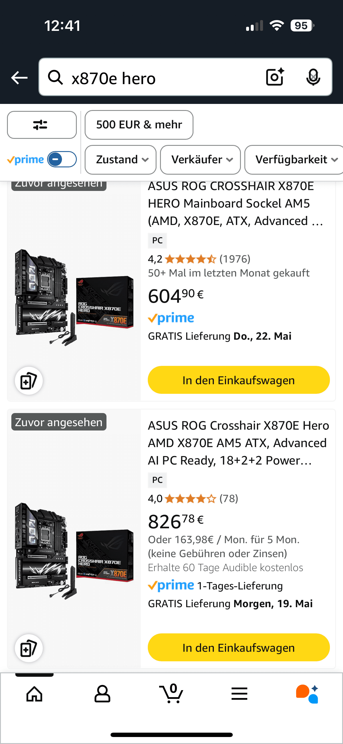

Amazon verkauft jetzt wohl die alte und die neue Revision, aber mit saftigem Preisunterschied

Das überteuerte Angebot ist aber schon länger drin.
Genau. Und ich sehe auch keinen Hinweis darauf, dass es sich hierbei um eine neue Version handeln sollte.
Ich bin weiterhin skeptisch, was die Aussagen dieses Reddit-Users betrifft. Sollte er wirklich ein überarbeitetes ProArt besitzen, sollte es ja kein Problem darstellen, mal ein paar Fotos bereitzustellen, um so seine Aussage zu untermauern.
Jo Andi denkt sich Quatsch aus😂
Sind ja auch zwei verschiedene Verkäufer - einmal Amazon direkt und einmal der ASUS eShop. Also kann auch das einfach den Preisunterschied erklären.
Mir ist das schon klar. Ich habe das Gerücht auch nicht in die Welt gesetzt.
Ich hatte mein Hero auch vom Asus eShop über Amazon (Deal für ~505€). Bei dem aktuell günstigeren Angebot findet man nur andere Händler bzw. Amazon Retourenkauf. Das teurere Angebot wird nur durch Amazon.de selbst sowie Amazon UK verkauft.
Das war mir bewusst, dass es dir klar war. :)
Wollte deine Aussage nur bekräftigten, dass das keinen Hinweis darauf gibt, dass es sich dabei um eine neue Revision handeln soll. :)
Da muss ich mich bei dir entschuldigen:). Ich hatte deine Anmerkung tatsächlich falsch interpretiert.
