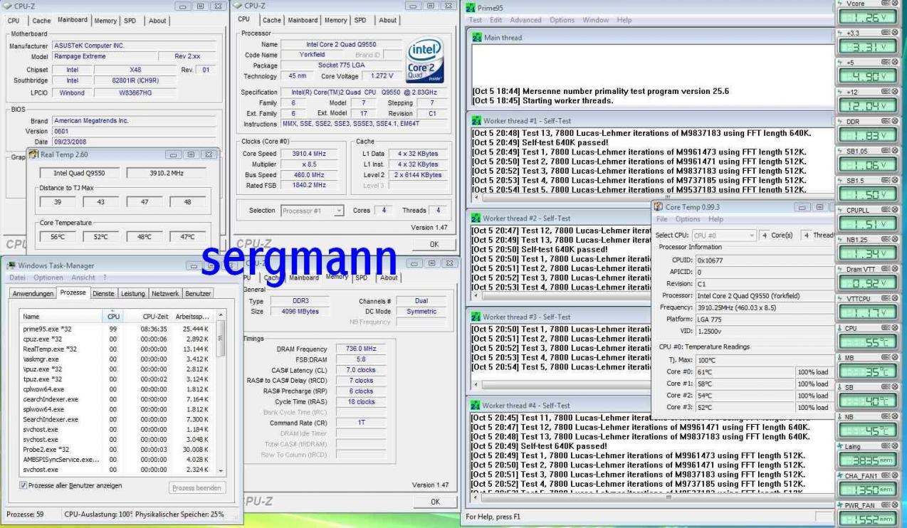

4 x 1GB Cellshock 1800
manchmal sind es minimale Änderungen in den Settings, die den Prime-Test abbrechen lassen, aber die 460FSB sinds jetzt au drin :d
