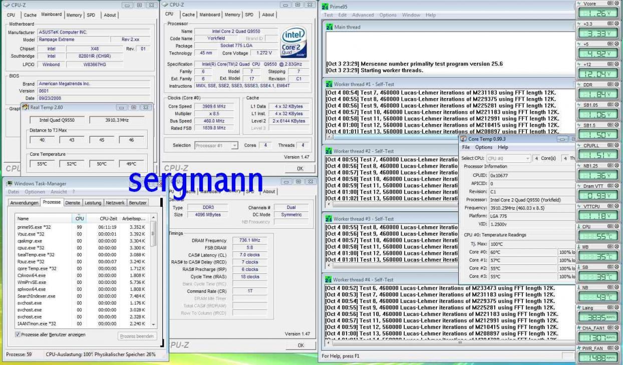

leider haben diese settings nur für 1stunde und 49min gereicht, muß morgen noch weiter an den feinheiten feilen :(

Nachfolgend ein Screen mit small-prime, was der cpu so richtig einheizt.
Zimmertemperatur 22°C. Beim 7h Large-Prime (siehe Beitrag 1013) wurde die NB 54°c lauwarm-Zimmertemperatur 23°C.
