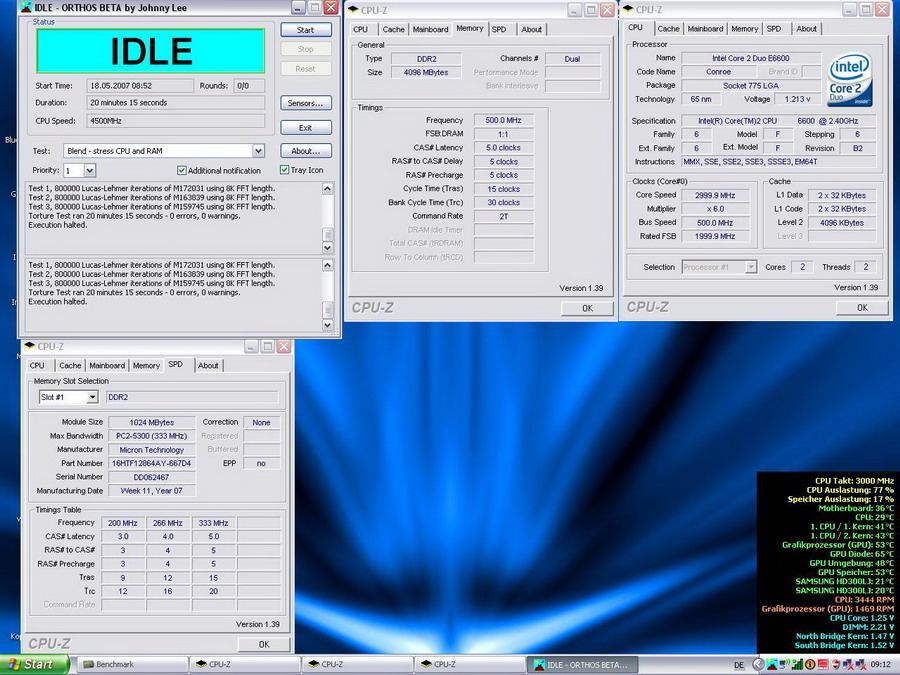

So, ich habe nochmal kurz getestet. Also die Spannung der NB konnte ich nur um 0,05V auf 1,45V lt. BIOS absenken, darunter wird alles instabil.
Ab 1,4V kann ich zwar starten, aber nach kurzen Orthos blend test folgen nur Bluescreens.
Everest zeigt mir aber eine Toleranz von +0.02V an. Siehe Screen NB Spannung 1,47V. Die Temps konnte ich durch die Spannungsabsenkung um 2 Grad senken ( jetzt 36 Grad, vorher 38 Grad )
Das reicht mir aber....;) :bigok:
Das Board hat auf jedenfall noch einige Reserven :banana:
Pinnemann

Habe jetzt nochmal versucht, mehr als FSB 1333 zu erreichen, aber irgend etwas mache ich wohl falsch.
Ich habe mich an Smooths Anweisungen gehalten, also Spannungen von CPU, HT, NB & SB von Auto auf die jeweiligen Standardwerte gesetzt.
Sobald ich aber 350MHz oder 366,7MHz einstelle, bootet der PC entweder nicht oder bleibt im Postscreen hängen, mußte sogar einmal ein Reset machen.
Ich habe auch die jeweiligen Spannungen etwas höher angesetzt, aber kein Erfolg.
Wäre um etwas Hilfe dankbar. Denn ich glaube kaum, daß das alles war.
