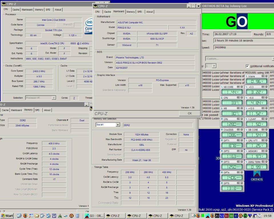

so jetzt mei undervolting von cpu und ram....
datei zu gross....wird wohl noch nen mom dauern..
das dauert noch länger, da ich kein gescheites proggie zu verkleinern der datei hab......
na jetzt aber, ich hoffe die quali is ausreichend..
orthos läuft inzwischen 3std 12 min
grüsse WwW

Hi Leut
Hab wieder mal Langeweile und wollte mal weng OC
Hab das neueste Bios mit drauf und dann den FSB auf 1420 gestellt macht so lala 3195 Mhz.
Aber mein AI BOOSTER hat mir was von 3300Mhz angezeigt dann habe ich mit dem Ai Booster auf 333 FSB runtergedreht.
Dache ich teste mal das ganze und hab Orthos gestartet und was sehe ich da da stehen 3240 MHZ.
Bei CPU-Z steht auch 3000 Mhz 333*9
Liegt es an dem Ai Booster oder am Orthos.
Hab ja immer wieder gehört das dieser Ai Booster nicht das beste sein soll.
Bei diesem Orthos Beta lass ich ja immer 2 laufen jeweils für einen Kern.
Da steht bei einem wo dieser Rounds steht immer in Rot PAGING und bei dem anderen kommt dieser PAGING ab und zu ???!!!!????
hast du von CPU-Z die richtige Version ?
1.39 is the one ! ;)
Orthos ist´s solange egal, bis entweder ein Abbruch kommt oder das Sys abschmiert ;)
Das Paging bzw die Geschwindigkeit davon ist eher nebensächlich.
edit :
Fällt mir gerade so ein bzw auf :
Orthos belastet von sich aus beide Kerne !
Also bei dir bremst das eine Orthos das Andere aus - deshalb !

Sowas in der Art hatte ich gestern auch schon überlegt... also habe ich mal alle Spannungen bis auf SB & NB per hand eingegeben ...
Und Achtung alle mal festhalten :
Plötzlich geht Speedstep mit OC !!!
Hatte nämlich dann CPU-Z und DUAL-Prime gestartet ( hab das als kombiniertes TastenMacro ) ... da hab ich dann gesehen, daß CPU-Z nur 2000MHz angezeigt hat... bevor ich dann einen halben Herzinfarkt bekommen konnte, habe ich dann gesehen, daß der Multi auch nur auf 6 stand.
Als ich dann DUALPrime startete ging der auch hoch...
Also hängen die Spannungen in Relations-Causalität mit der Speedstep-Fähigkeit.
Nach 1,5h Dualprime immer noch stabil... und dann mittlerweile fast 2:30 (heute morgen ) und mit dem Wissen, daß ich heute früh aufstehen mußte... hab ich dann erst mal genug gehabt.
Leider kam ich so aber nicht mehr dazu die Verknüpfungen zu erroieren.
