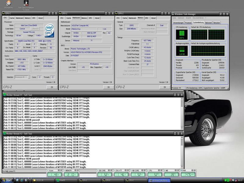

Wieder ein bissle OC :
E6400 @ 3,5GHz
guckst du hier :
